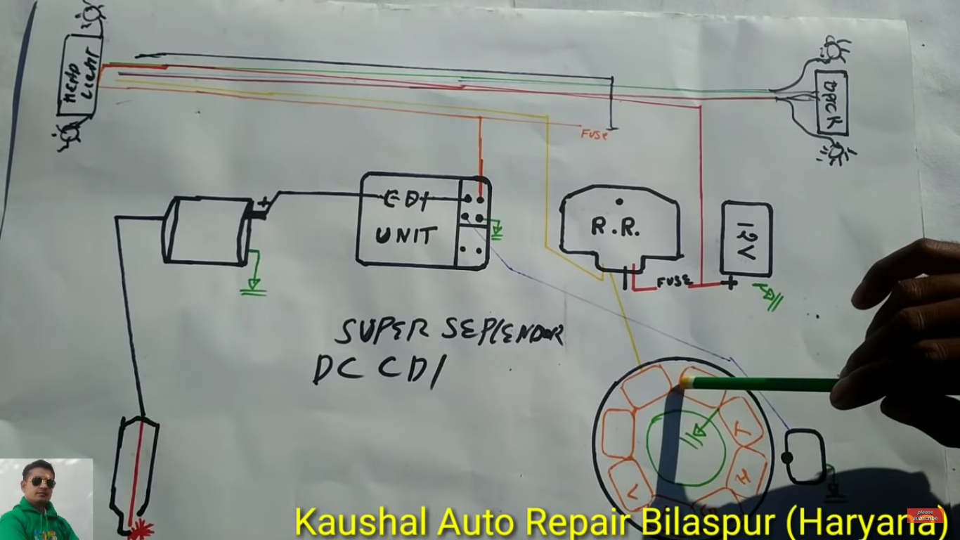

Je me demande donc si il faut un régulateur entre le stator et le cdi, étant donné que le schéma que tu m'as envoyé reste un peu obscur a mes yeux
Merci d'avance
EDIT : Je suis tombé sur une vidéo, en cherchant un peu sur youtube. Un gars montre un schéma de câblage (en pièce jointe) dans lequel le courant de sortie du stator passe effectivement par un régulateur/redresseur avant d'entrer dans le CDI. De plus, il n'y a qu'une seule bobine dans le stator, ce qui ressemble au stator que je possède, qui a de fait 2 sorties mais une seule bobine

Bonjour, je ,reviens vers vous car je n'ai toujours pas réussi a résoudre mon problème... j'aimerais savoir si un régulateur est nécessaire entre le stator et le cdi DC, étant donné que je crame ce dernier dès que la mob prend des tours... Merci d'avance
