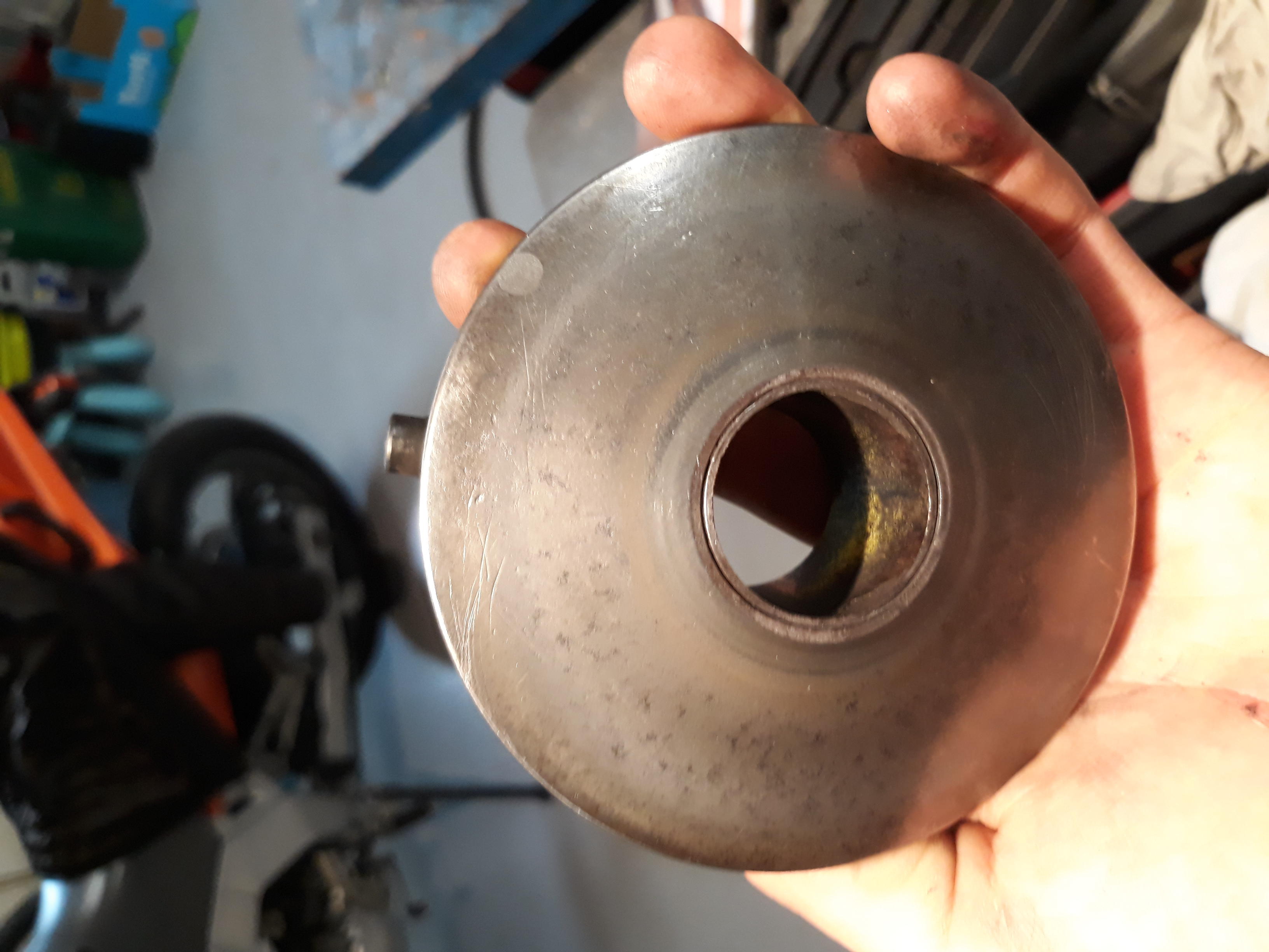

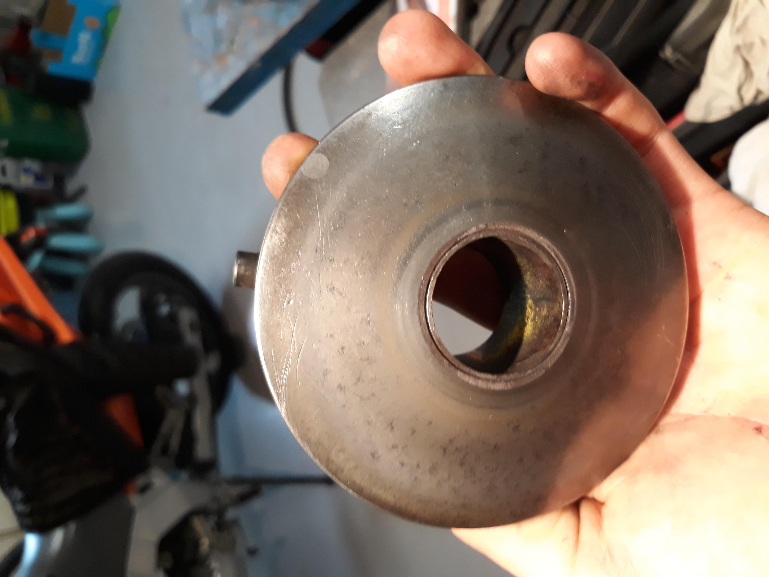

J'ai un problème concernant mon variateur bidalot acier de MBK 51.
La joue mobile a beaucoup de jeux depuis 2jours, résultats 4 courroie qui explose je pense que cela viens de là. De plus je ressens beaucoup plus de vibrations ce qui est désagréable....
Je voulais savoir si il fallait racheter le joue mobile complète ou juste la bague de joue mobile.

tu peux ne remplacer que la bague, fort heureusement
mais il faut voir ce que tu appelles beaucoup de jeu, et vérifier que tes joues (mobile et fixe) ne sont pas voilées

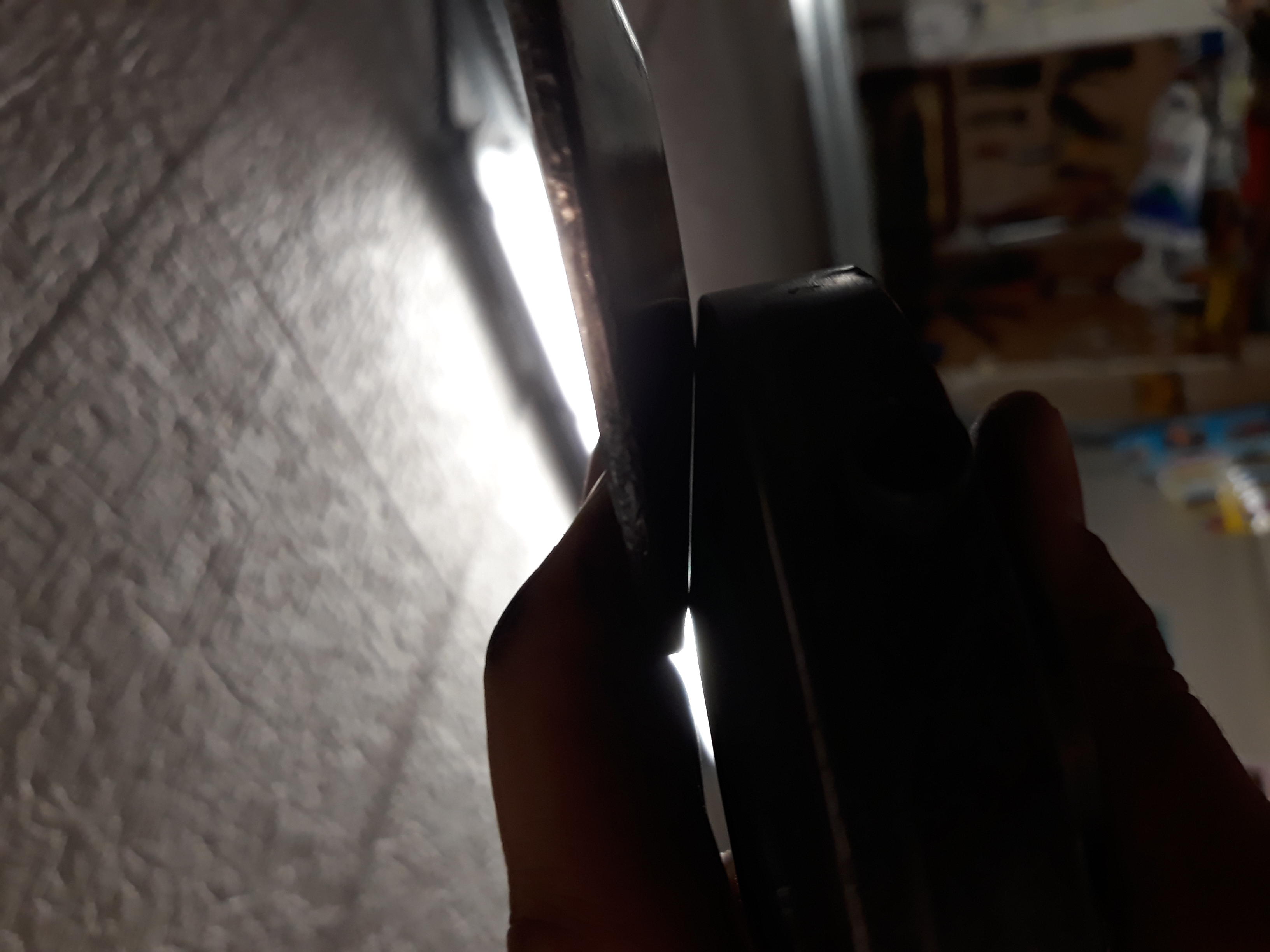

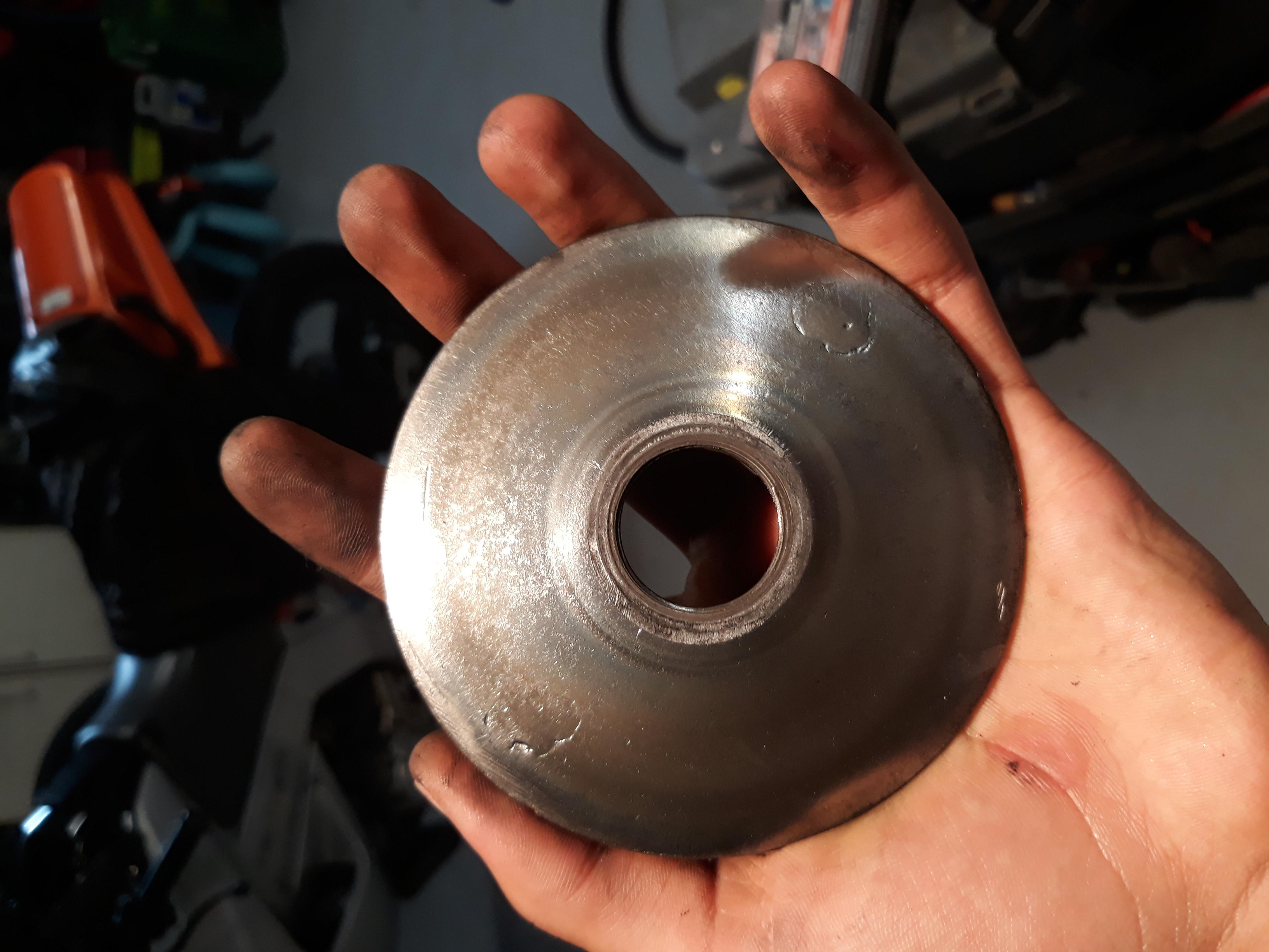

Après avoir mesurer j'ai 28,42mm dans la jour mobile et 28mm pour le canon. Donc 0,42mm de jeu... Est ce trop?

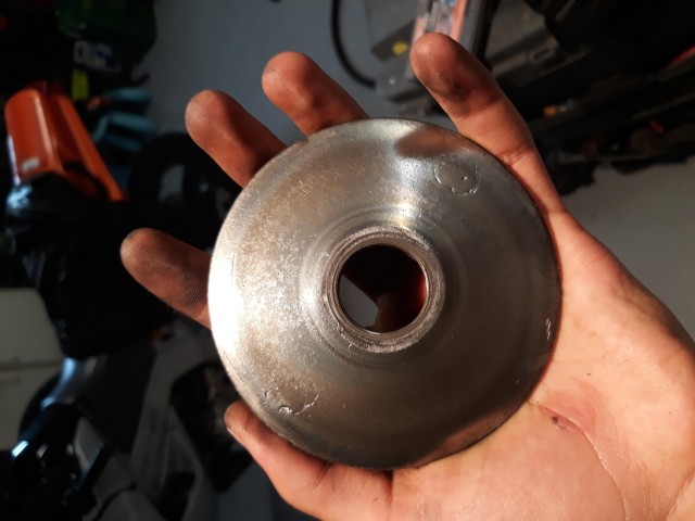

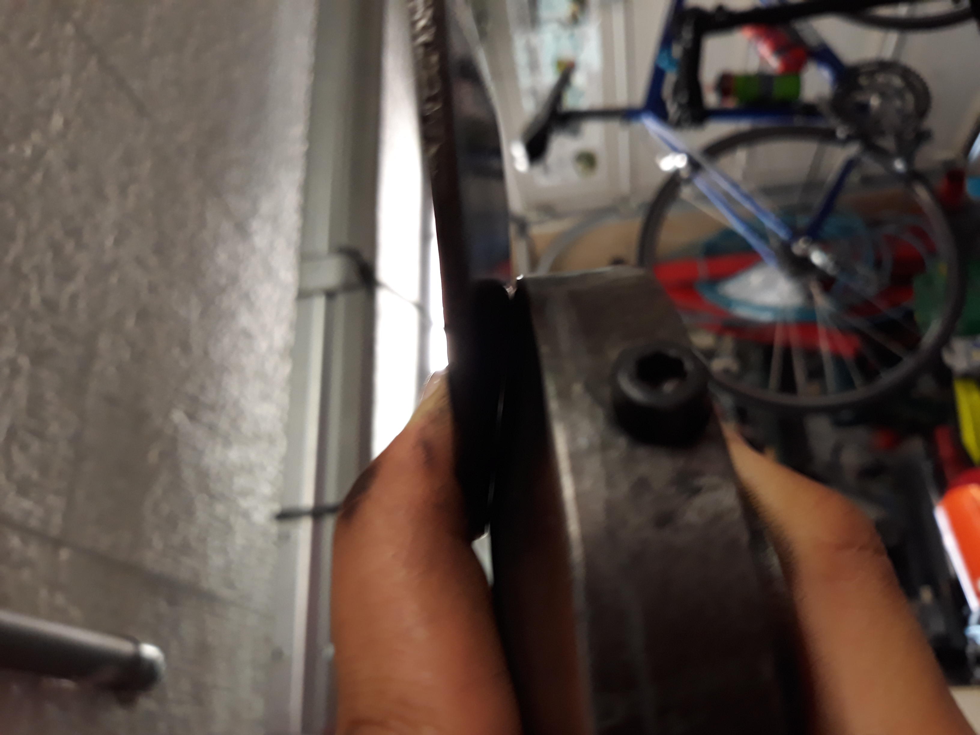

Mes joue ne sont pas voilé et non bouffer (j'ai appuyé les 2 joue contre sur la pente et je n'ai pas de jour casiment vois pas du tout
Il y a des petits éclats sur les joue mais très minime est ce que cela peut abîmé les courroie ? Je vous est mis les photos
Mon variateur vibre d'ailleurs beaucoup tans qu'il ne se ferme pas en partie je pense que c'est a cause du jeu mais mes buté qui on même pas 200km sont déjà bouffer un peu mais pas régulièrement (côté plus bouffer que l'autre) est ce qu'elle sont a changé ?
Plus de 110€ les 2 joues sa pique

Re: Variateur bidalot acier problèmes de joue mobile
0,42 ça commence à être usé je pense ouais
après pour voir si les joues sont voilées le meilleur moyen c'est de tester en faisant tourner le vario sur lui même, donc monté sur le vilo avec un comparateur monté en fixe en butée sur la joue que tu veux vérifié, si t'as pas de comparateur tu fous n'importe quoi, un stylo par exemple et tu vois si la mine touche tout le temps enfin tu vois le truc

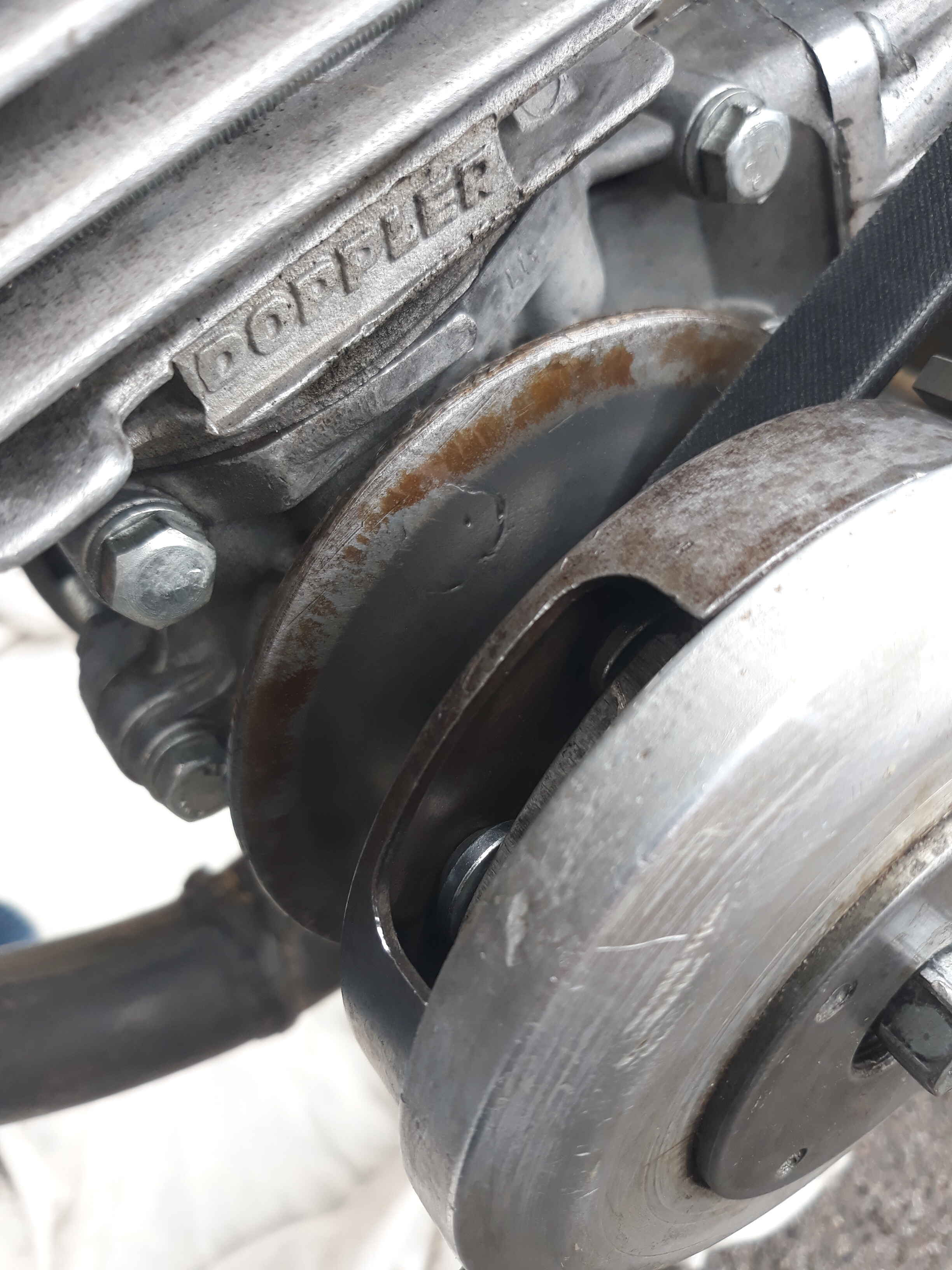

on dirait qu'elle a été ressoudée ta joue mobile Oo
change la bague pour commencer, ca lui fera du bien
la joue fixe
c'est vrai qu'elle a une drôle de gueule...
- Messages : 13348
oui la fixe plutot..; ca sent le montage avec un embrayage de sp a l'epoque ca

Lucasmob a écrit : ↑mar. 16 juin 2020 - 13:27Ah bon? Je ne vois pas où... Là où il y a 2 marque similaires ?
Oui je vais en commander une j'espère que ce sera suffisant
Je ne comprends pas bien la technique.... Comment je fixe le stylos ou autrenawsh22 a écrit : ↑mar. 16 juin 2020 - 12:40 0,42 ça commence à être usé je pense ouais
C'est pas de la moto c'est de la mobylette !!!
- Messages : 13348
je parle effectivement des 2 marques symetriques
ben pour fixer le comparateur je sais pas un aimant, une pince par exemple...

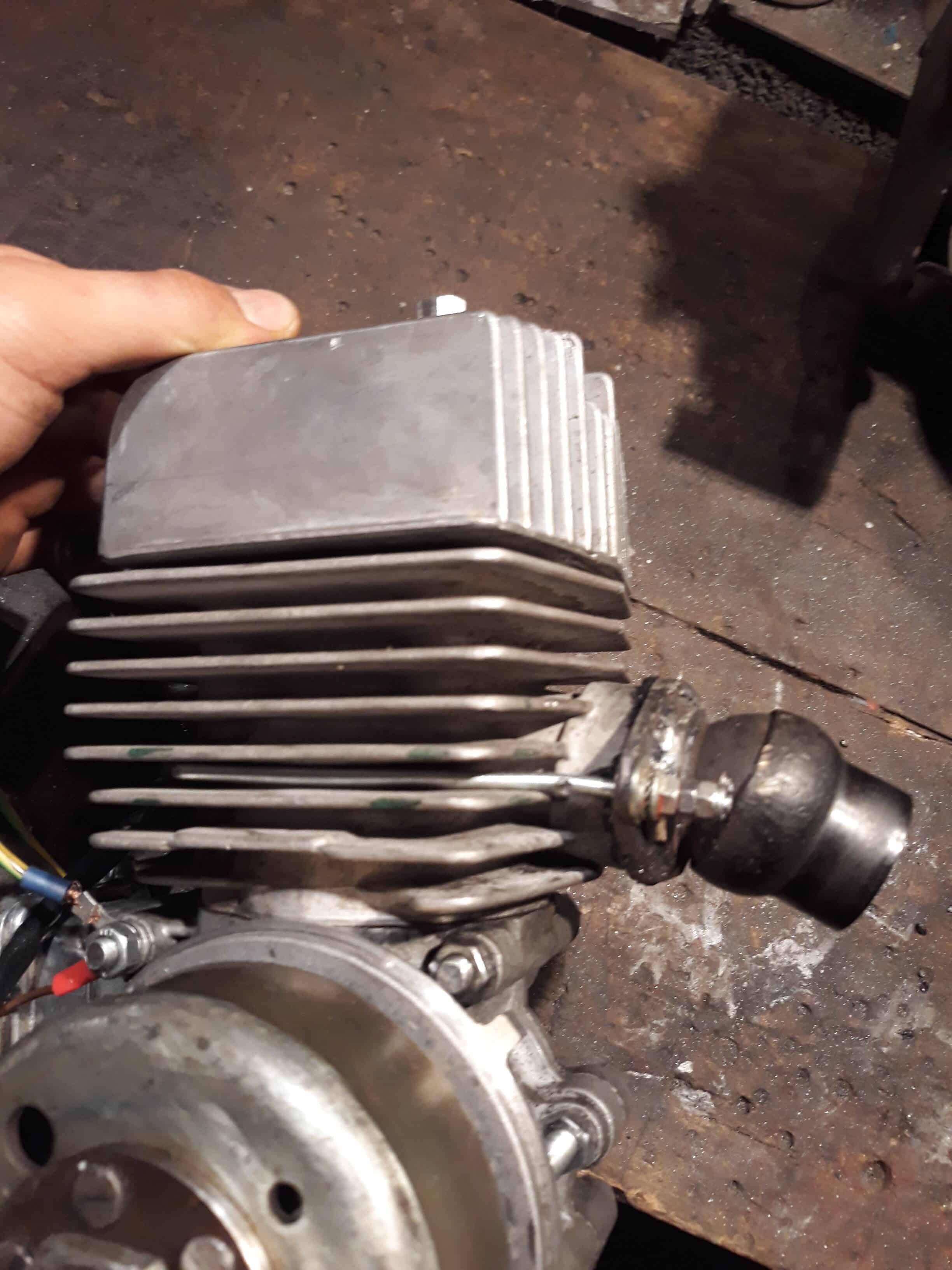

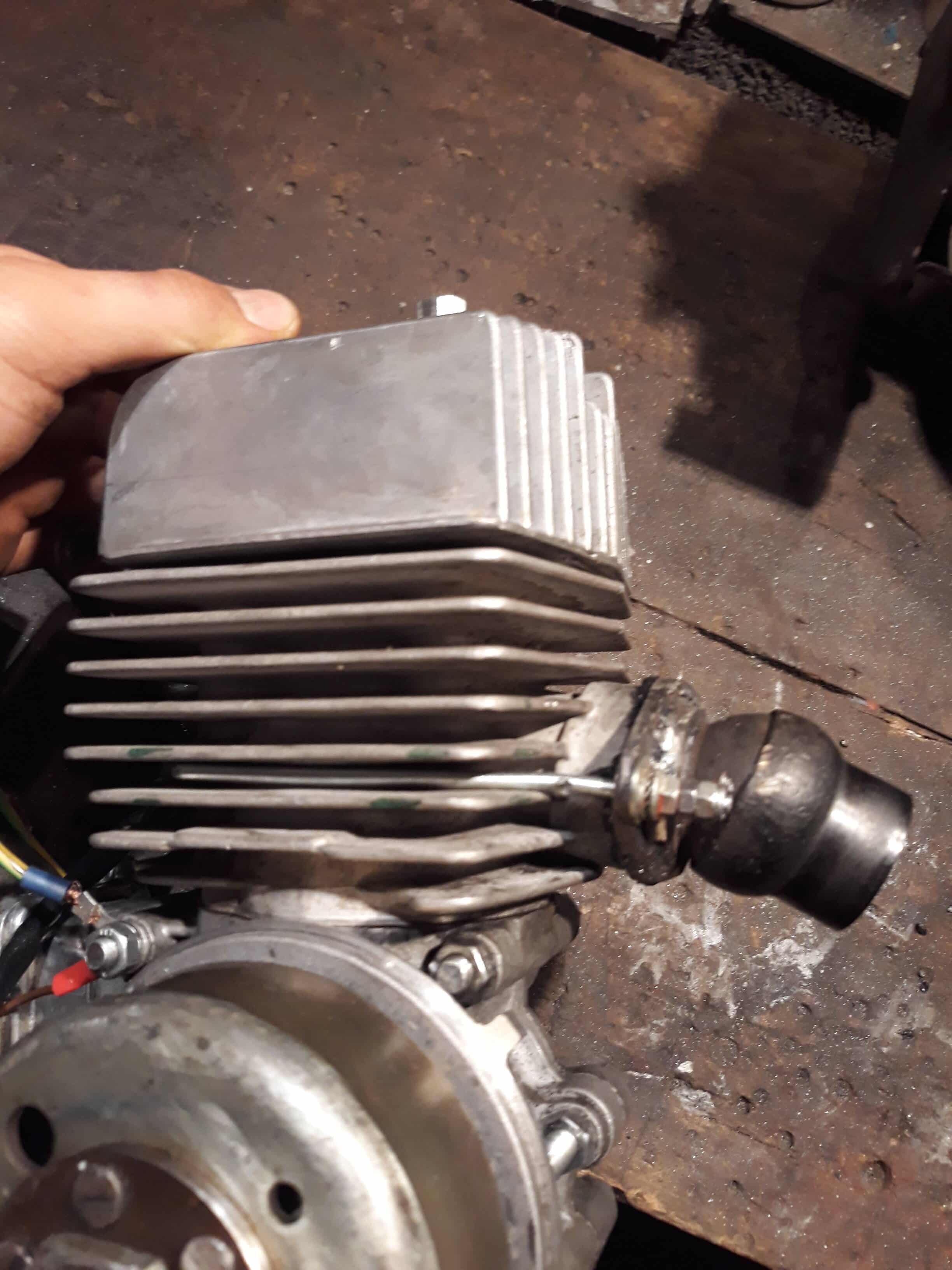

J'ai d'ailleurs eu un autre problème en même temps (c'était pas la journée....) J'ai le pas de vis de mon cylindre doppler qui a rendu l'âme ducoup faut je me bricole quelques choses pour tenir mon pot Vous auriez une idée ?
plusieurs solutions:
-tarauder plus grand
- percer plus grand et mettre helicoil
-recharger avec du fixalu ,percer et tarauder...
par contre je ne sais pas laquelle est la meilleure !
fixalu, ca le fera pas. deja essayé avec flucky, decolement integral du nickasil ! si il vis un peu, tu peux percer et tarauder ta rotule et ton cylindre ensemble (deja fait), sinon, cote réparation (en taraudant a 32.5 de mémoire et en modifiant la rotule)

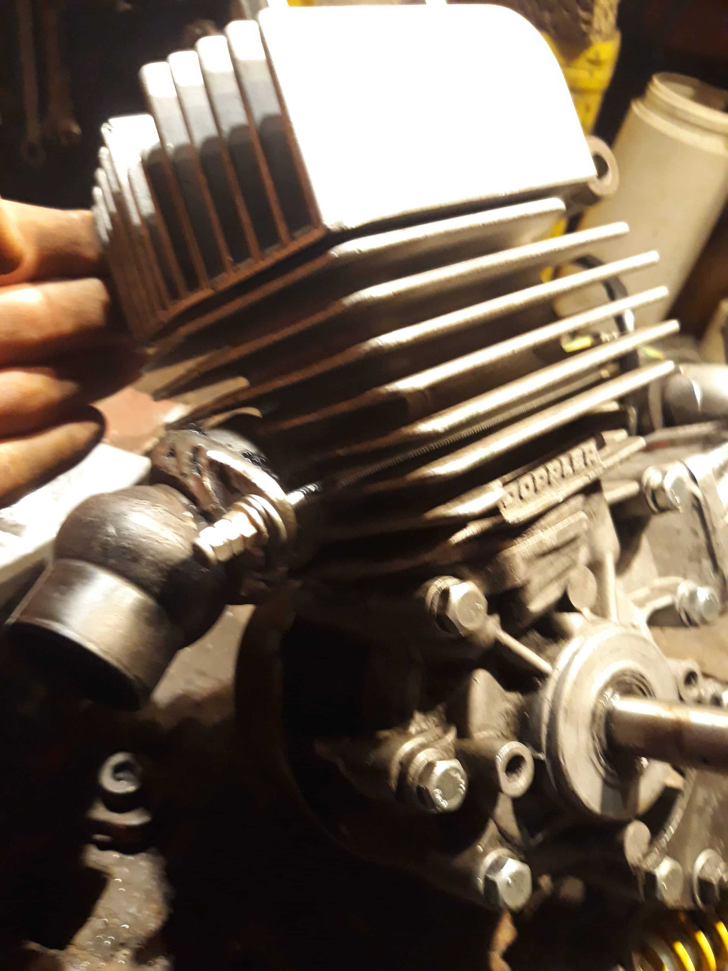

C'est bon j'ai réparé !!!
Une tige filetée, quelques écrou, un poste a souder, du locticte et de la bonne pâte a joint et c'est parfait.
Merci quand même pour vos idées mais j'ai fait au plus pratique. Faut juste que sa tienne maintenant
t'as mis une rotule de 103 ou t'as soudé des oreilles à ta rotule mbk ?
C'est assez bizarre, j'ai un port giannelli roulé soudé avec la ref 2098.... Le problème c'est que la ref est du mauvais côté du pot. Le pot marche très bien 95km/h gps avec un cylindre doppler er1 stock et 11*60 de transmission.
Je pense que c'est un pot de spx/rcx qui a eu une modif au coude pour passé de l'autre côté de la mob (le bon pour mbk 51)
Donc pour te répondre j'ai reçu la rotule comme ça et les trou ou passe la tige filetée sont ceux des ressort a la base et cette partie étai non soudé
c'est pas là où je voulais en venir ^^
il y a la partie filetée de la rotule dans le cylindre tel que c'est monté avec ta réparation ?
parce que si c'est une rotule de 103 ça risque de bouger avec les vibrations
punaise je suis a l'ouest...
je croyais que c'était un cylindre de Peugeot....et que du coup C'était un des deux trous de fixation de la rotule qui étaient mort.....
breffff je doit être fatigué....
Il y a la moitié du filetage car l'autre est hs.
J'ai perdu mon pot en route je devait être mal serré.

ok ça marche parce que ta réparation avec une rotule de 103 ça n'aurait pas tenu...

Salut a tous!
J'ai oublié de donner de mes nouvelles.
J'ai réglé le problème en changeant la bague de la joue mobile. Le problème c'est que le diamètre intérieur étai le même que le Canon donc impossible de coulissé. J'ai donc limé une partie du téflon pour que ça puisse coulissé (a + de 12€ la bague de bidalot c'est pas bien normal mais il m'avait prévenue au tel que ça arrive)
J'ai a nouveau un problème, la courroie ne monte pas en haut du variateur... Que faire? J'ai utilisé différents poid mais je pense qu'elle n'est pas assez large (14mm) et la 14,5 se retourne donc que faire? En 14,5 sa.marche 10x mieux. Beaucoup plus de pêche et 15km/h de pointe en plus au gps 95km/h c'est dingue!! Là je plafonne a 80km/h....
Dite moi si je crée un nouveau poste ou si je peux laisser se problème ici
si ta courroie se retourne c'est que tu as un mauvais alignement vario/poulie je pense (aligné vario fermé, vario fermé = courroie en haut)
regarde si ta courroie monte jusqu'en haut en la mettant à la main vario fermé
