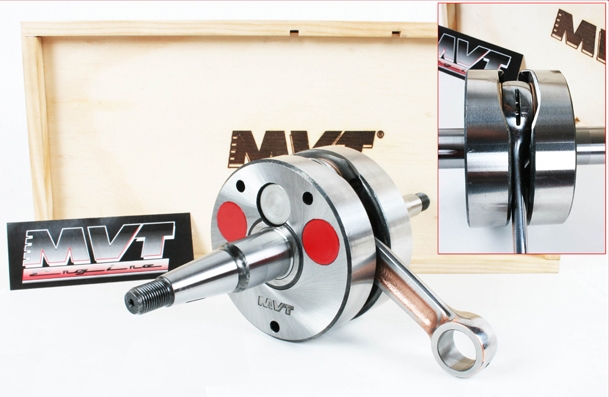

En gros, il faut ajouter sur le vilo un balourd permettant d'équilibrer totalement la rotation, c'est à dire ramener sur l'axe de rotation le centre de gravité de l'ensemble vilo+maneton+cage de tête de bielle+2/3 du poid de la bielle et ensuite ajouter un autre balourd permettant d'équilibrer à k% les masses translattantes, soit l'ensemble pisteon+segment+circlips+axe+cage de pied de bielle+1/3 du poid de la bielle, et k étant le facteur d'équilibrage que j'ai choisis à 65% pour mes calculs.
Maintenant, sur un vilo de mob, on a la place pour créer le balourd car on met la moitié du balourd sur chaque masse. Il n'y a qu'à voir les vilos genre doppler ou bidalot, on voit biens les trous d'équilibrages qui sont même bouchés par du plastique pour éliminer des volumes morts.
http://www.scooter-system.fr/images/cat ... arrera.jpg
Sur le vilo de solex, il n'y a qu'une masse, et donc 2 fois moins de place. C'est le problème que je rencontre. Alors je le mets où le reste du balourd, parce que quand on a élargi le côté de la masse opposé au maneton jusqu'a arriver au raz de la bielle et fait les plus gros trous possibles dans la masse côté maneton, je ne vois pas ce que je peux faire de plus.
J'éspère que je suis assez clair car ce n'est pas très facile à exliquer tout ça.

Les trous ne sont pas toujours bouché pour diminuer les volumes morts.
Ils peuvent être bouchés avec un métal très lourds, se qui permet de ramener du poid

Côté maneton?
Je sais qu'il éxiste des poids en carbure du tungstène servant à équilibrer les vilos mais ça se met du côté opposé au maneton.
Ce n'est pas simple cette histoire :wall:
Je vais reprendre le problème à l'envrs.
Je vais voir quel facteur d'équilibrage j'ai avec le balourd maximum et voir si c'est correct ou pas.
