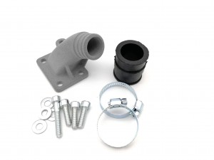

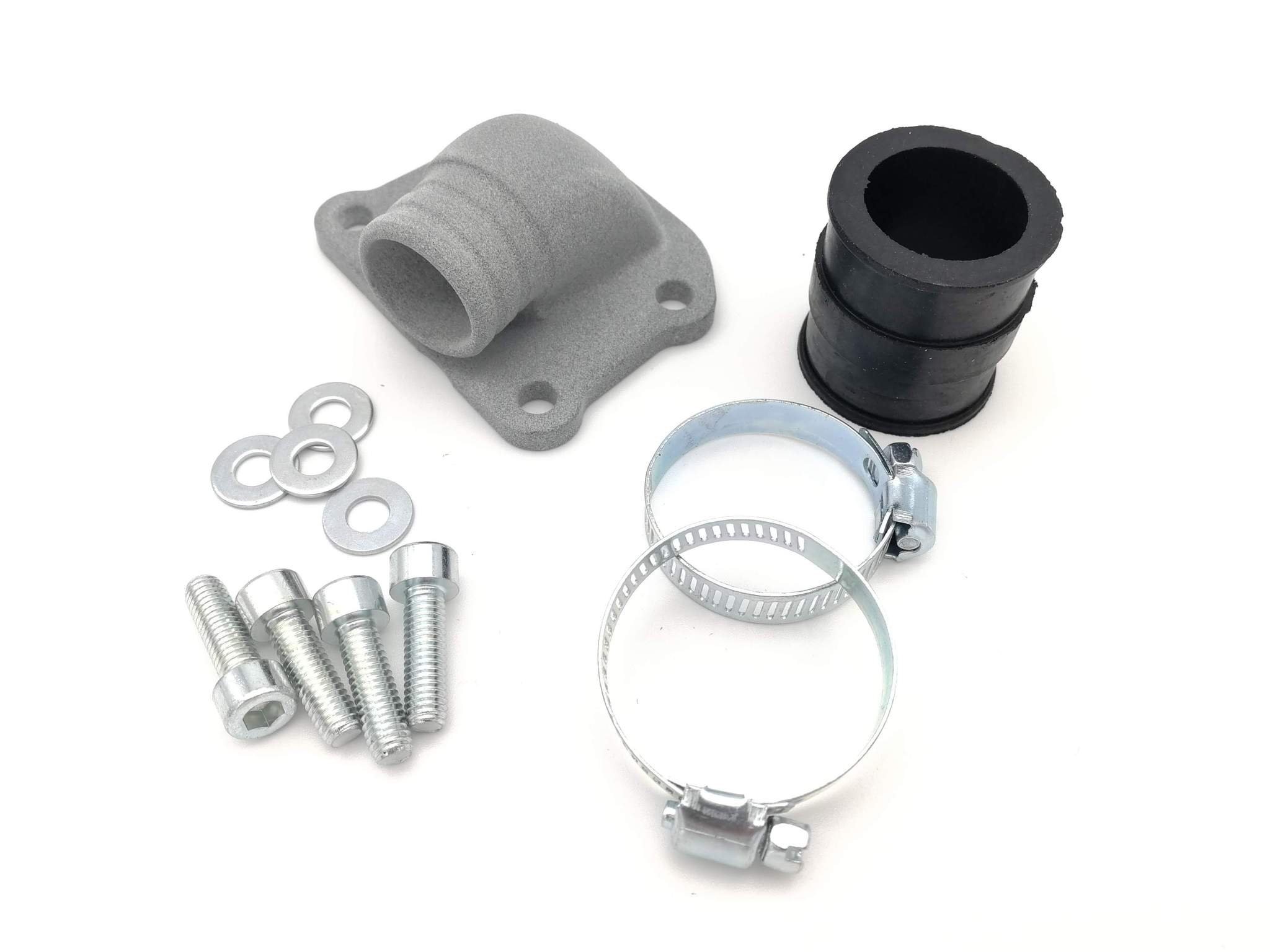

Salut à tous
Pas mal de nouveautés sur la boutique en ligne :
Pipe pour Crazybike version SHA Ø15 ou PHBG Ø19-21
Pipe coudée pour les carters Malossi version PHBG Ø19-21 ou PWK Ø28mm
Système d'admission pour Peugeot avec clapet intégré (vainqueur TGO 2019)
Pipe d'admission pour FOX version PHBG Ø19-21 ou PWK Ø28
Et encore bien d'autres avec toujours la possibilité de faire des produits sur mesure en fonction de vos critères !

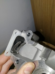

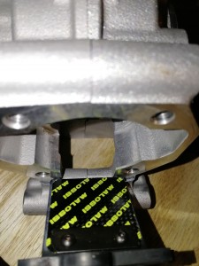

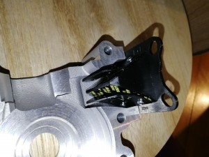

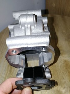

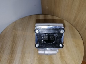

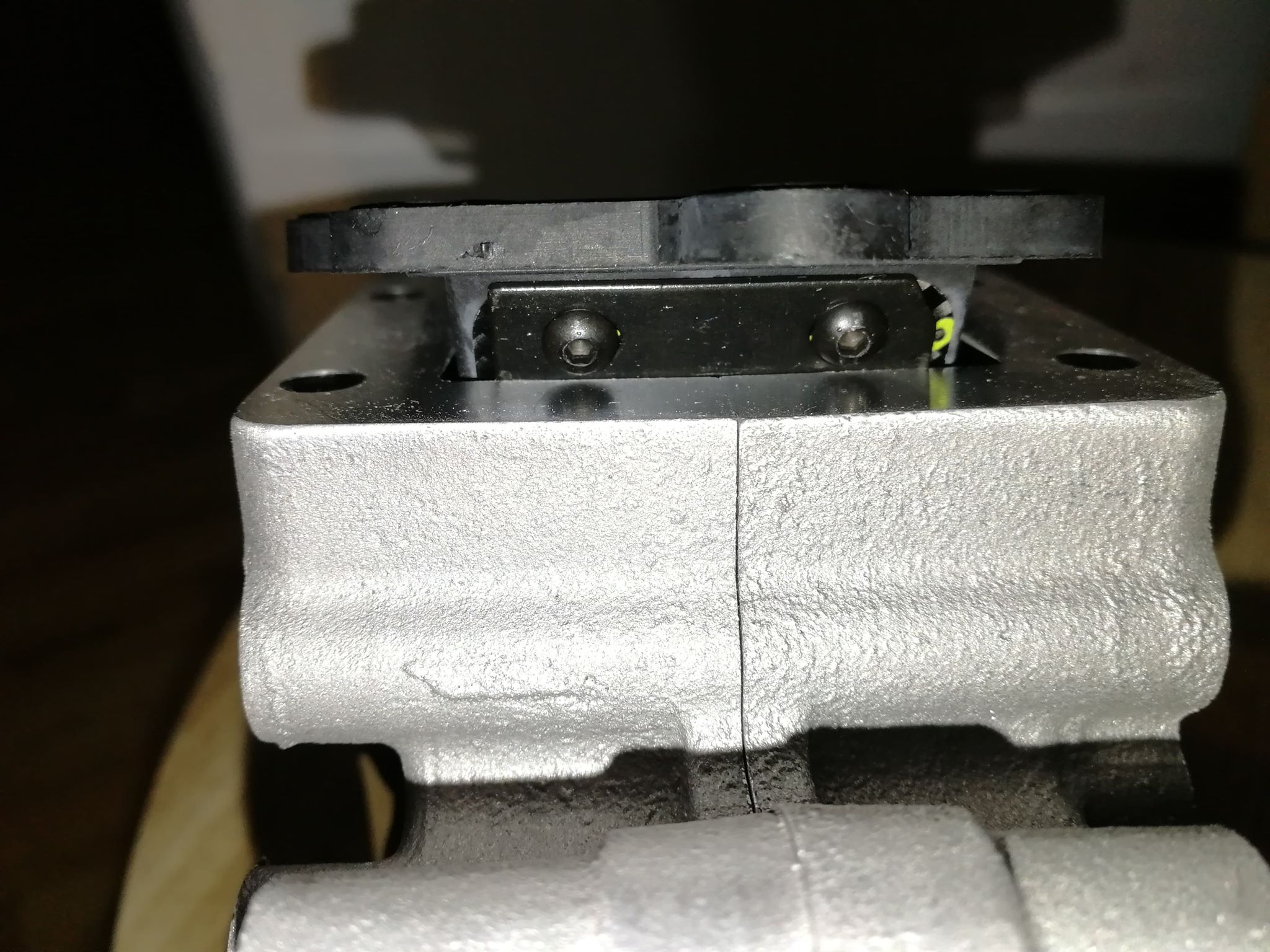

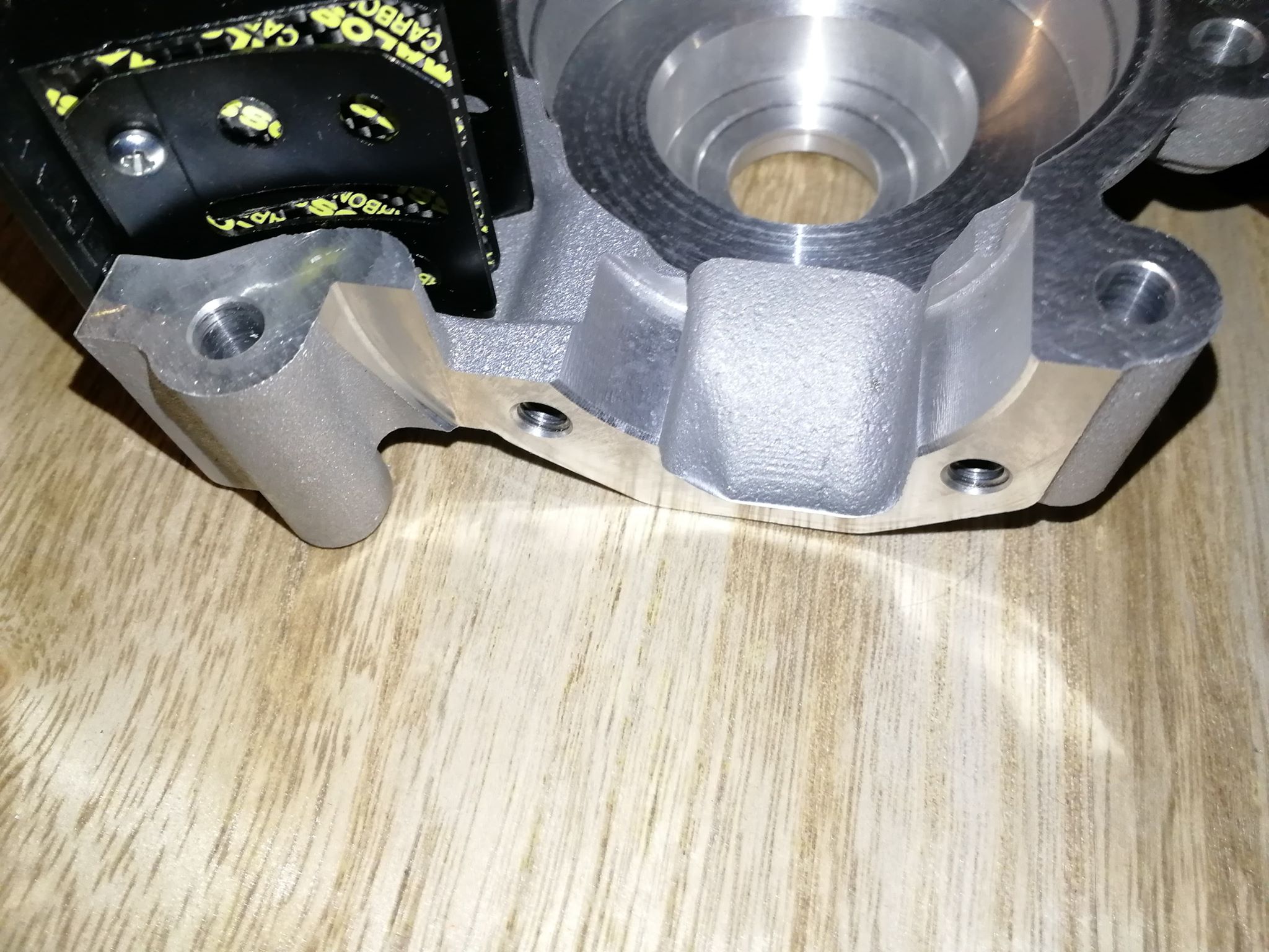

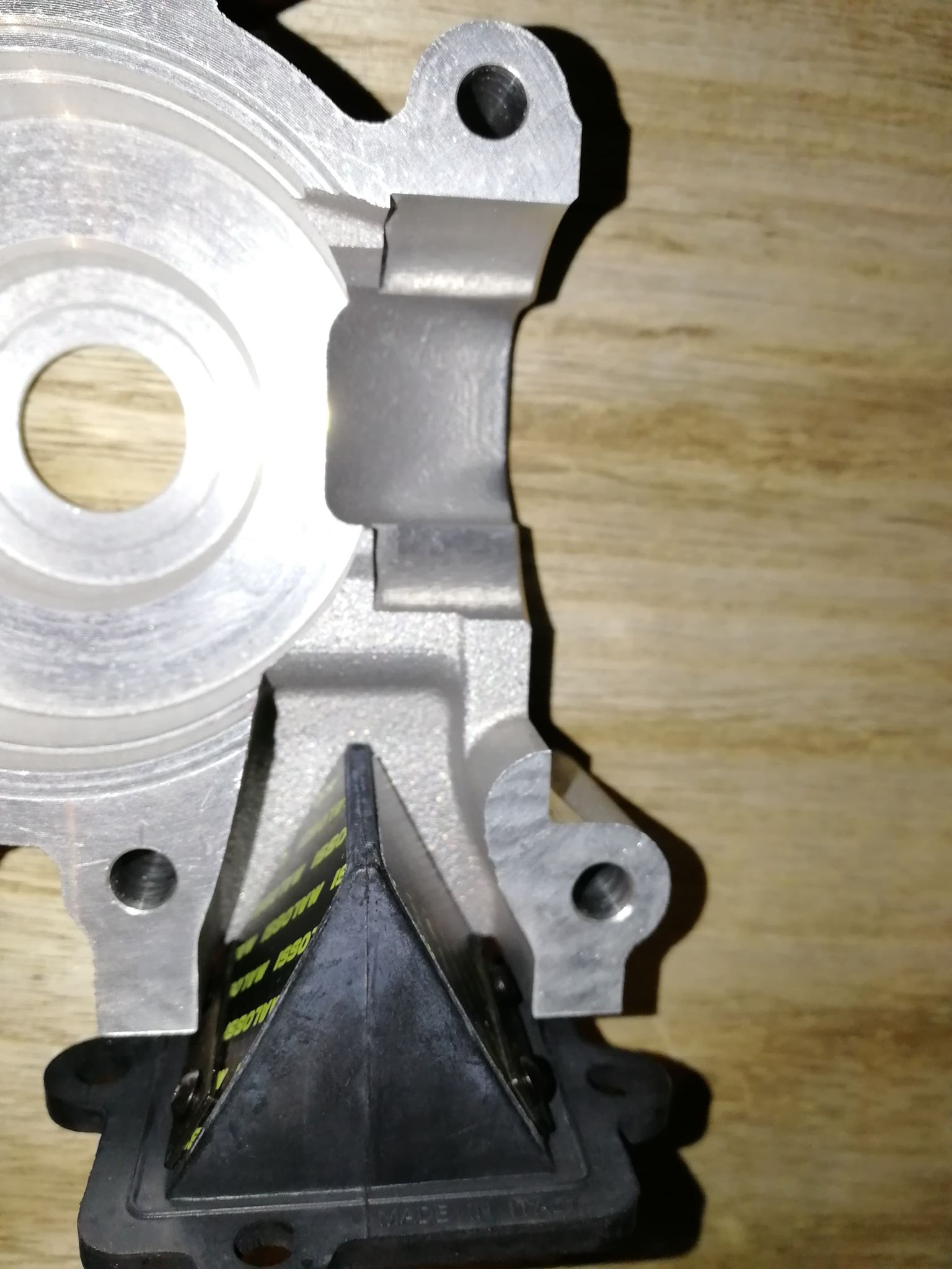

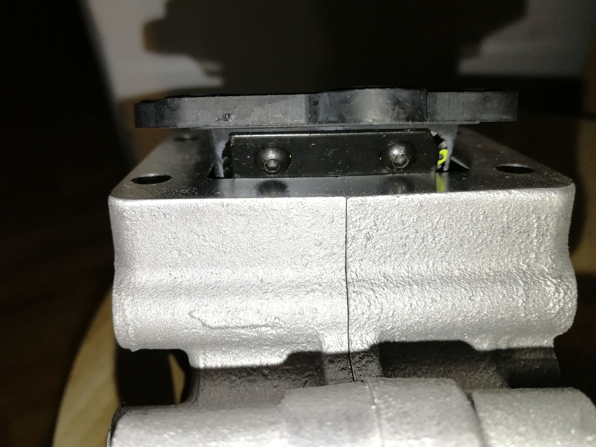

Il parait que le marque travaille sur des possibilité d'admission pour les carters Eurocilindro (et autres copies Turques)
Du VL6 malossi, pour derbi/am6. Nécessite une cale pour bien dégager l'arrière. Du VL14 pour nitro, une petite cale derrière, là aussi, ce qui est, je pense, le choix le plus judicieux pour du carbu à partir de 24
Du Vforce par Stage6, pour nitro. j'ai demandé à Clément de faire un adaptateur identique à ce qu'il fait pour G2B, avec combles latéraux, à voir les solutions décidées par la suite. Solution idéale je pense pour des carbus jusqu'à 24

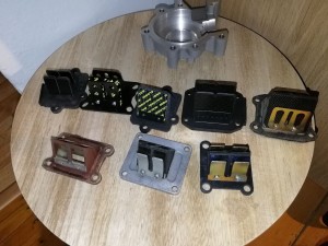

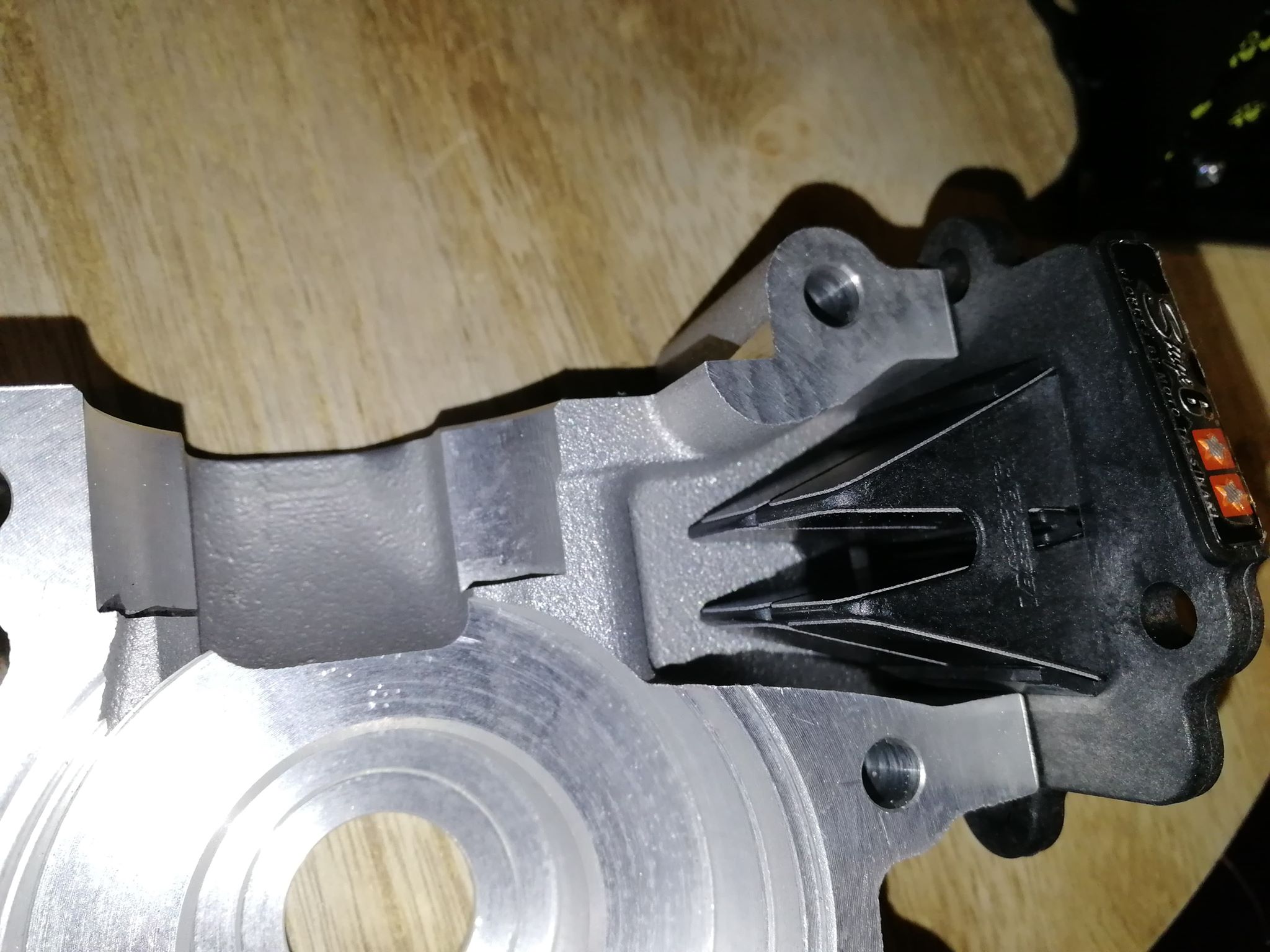

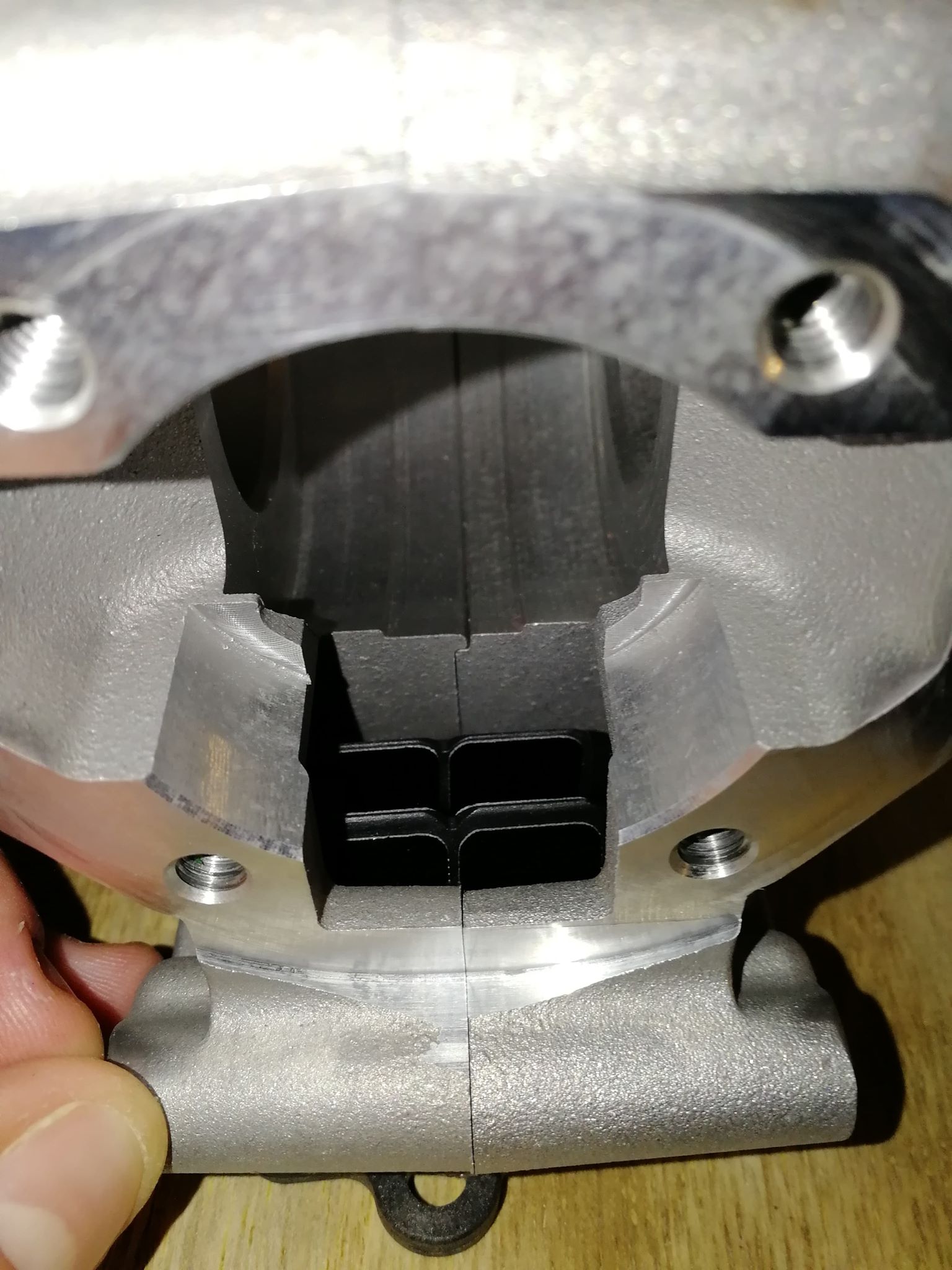

le meilleur pour la fin, malossi peugeot :p
et un comparo de différentes BAC que Clément a sous la main
Vforce par Stage6 nitro, vl6, vl14, vforce pour 80cr, clapet 80cr (polini je dirais?)
Origine mecaboite, G2B, polini pour carters popol
Je laisse Clément s'exprimer là dessus
(pour ma part, je pense visualiser aussi avec du conti crx pour nitro, avec lamelles latérales)
De mon point de vue :
VL6 : pas trop mal mais il faudrait lui mettre une cale et ouvrir le passage
Vforce nitro : bon compromis, avec des combles l'ensemble me parait très bien en carbu de 21 (à voir la Vforce AM6 aussi, j'ai pas encore regardé)
VL14 : pour du gros carbu je pense que le montage peut être très bon !
La difficulté sur ces carters est je pense la zone pour la BAC qui est à la fois courte et avec un étranglement qu'il faut arriver à gérer
Quand vous dites une petite cale derrière :
entre les carters et la BAC..du coup on rallonge la veine gazeuse..mais permettrait de mieux nourrir le transfert AR ?
Oui et de donner un peu de volume au bas moteur.
Actuellement, avec un bon pot c'est contre productif de vouloir supprimer les volumes dans le BM.
Par exemple sur ma mob en moteur hybide 90MXS avec 10mm de cale entre la BAC et le carter c'est 0.8cv de plus
et un gain sur toute la courbe

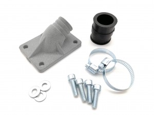

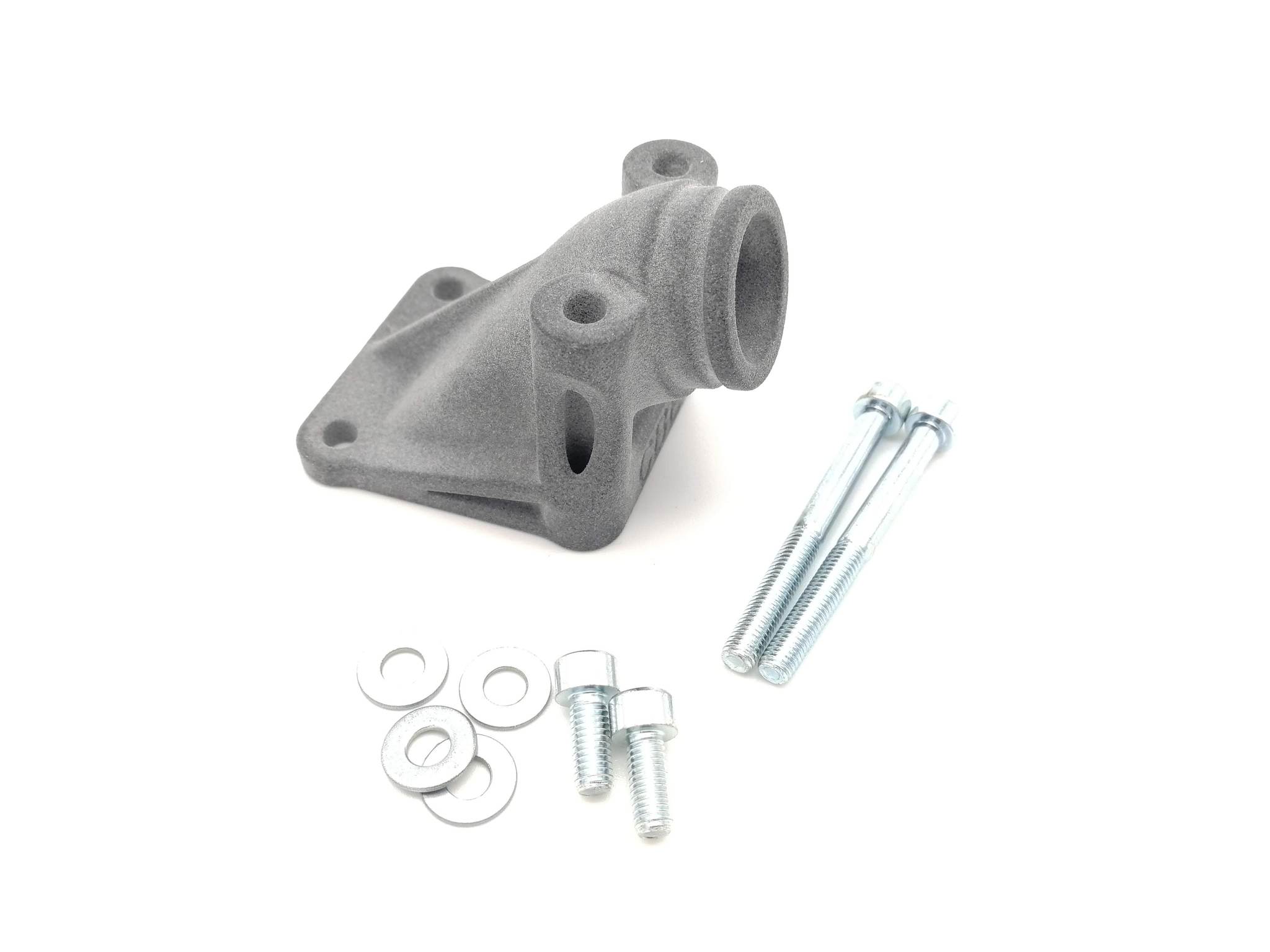

Mais je cherche un gars qui nous imprimerait une belle pipe pour ces carters en 28mm avec l'orientation laissant passer un PWK dans le cadre mbk, tu en connaitrais pas un?
Dernière modification par DataMAX le 08 avr. 2020, 18:08, modifié 1 fois.
Raison : Quote inutile
Ca tombe bien je viens de recevoir une première série de cette pièce aujourd'hui
Je la met dans mon shop cette semaine

C'est en stock ici : https://www.cbouchet-engineering.fr/pro ... rocilindro
