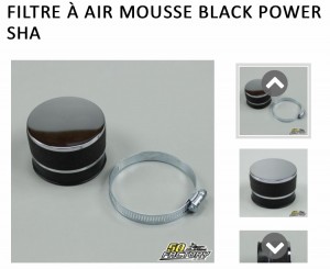

Je sais bien, et pour diverses raisons , bon du coup je vais laisser mon montage , j ai modifier le filtre d origine du sha en mettant une mousse de filtration de haute de cuisine , et au lieu du cache noir c est tenu par le manchon et collier de ce filtre la :

comme tu as pu constater , il n y a pas de place a cause du bras oscilliant ...
le seul bout de solution pour passer un filtre air sur 103 sp , c est de decouper une partie de la plaque arriere qui est située derriere le carbu ( la plaque ou est fixé le regulateur de tension ) . ça te laisse un peu plus de place pour un filtre a air .
il y a aussi les pipes courtes du style bidalot ou doppler , mais le prix .....
sinon pour deporter le carbu il te faudrait une pipe coudé tres longue .......................................
