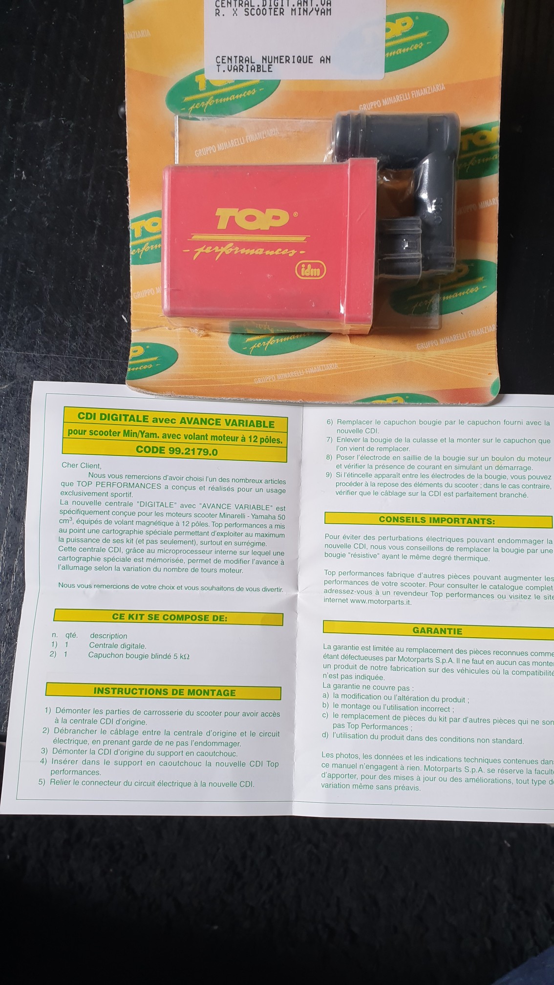

Lui par exemple , il dit une conn... alors ? http://www.rrd-preparation.com//pi-ces- ... ts_id/1847

Ce n'est hélas pas la première fois...
De plus son baratin est dans un francais dégueulasse et imbitable... :?
Après chacun fait ce qu'il veut...
Il y a quelques années nous avons eu, Flucky et moi, une discussion passionnée, et passionnante, à ce sujet !!! En gros il en est ressorti que comme bien souvent les concessionnaires soi-disant "pro" ne savent plus ce que c'est qu'une mob, et appliquent leurs recettes magiques à scooter sur nos pétoires sans savoir... Le resultat n'est donc bien evidemment pas satisfaisant !!!

Cela dit, peut-être que cet allumage pète suffisamment pour mettre du 10 kOhms derrière ?
Sachant que cette valeur de résistance est imposée par l'administration européenne pour réduire un peu plus les perturbations radioélectriques.
Cela dit, j'ai vu un allumage PVL monté sans résistance (capuchon de bougie et bougie de type B), même en multipliant les tresses de masse (des grosses en cuivre, dont une qui allait directement d'un écrou de culasse à la masse de la bobine HT), rien à faire, on observait des étincelles au niveau du ressort moteur et le moteur ratatouillait passé 11 000 tours. Le compte-tours (analogique PVL) était fortement perturbé aussi.
Après mise en place d'un antiparasite 5k, le problème a été réglé.
De plus, le fait de ne mettre ni antiparasite ni bougie de type R va générer un courant HT plus important que la normale dans la bobine, qui risque de cramer à la longue.
A l'inverse, antiparasite résistif + bougie R risque de trop limiter le courant, la HT voulant sortir de toutes façons, si elle n'arrive pas à passer par la bougie, elle sortira par la bobine, qui se retrouvera HS à (court ? ) terme.

Re: Bougie NGK non resistive avec anti parasite resistive
Même les constructeurs se plantent alors ?
Je me suis acheté pour mon nitro un boîtier avance variable top perf. Il est livré avec un anti parasite 5k ohm. Et sur la notice il est indiqué de le monter avec l anti parasite fourni et une bougie resistive....
Pour l'instant je n'ai testé que le boîtier top perf. J ai des coupures d'allumage. Même l'éclairage coupe....
J'ai remonté mon ancien boîtier et plus de soucis...
Je nz sais pas si c'est mon boîtier qui est hs ou un problème au niveau résistivité...
Messages : 4295
et tu es en bougie résistive + antipatate résistif à chaque fois ? avec les deux boitiers quoi ?
Messages : 2143
la bougie est bien une r par contre aucune idée pour l anti parasite ...
j ai juste voulu tester le boitier . j ai les coupures seulement avec le boitier top perf ...
je testerai avec l anti parasite top perf
Messages : 4295
l'antipatate pour savoir regardes si il y a marqué la résistance en ohms dessus ;)
