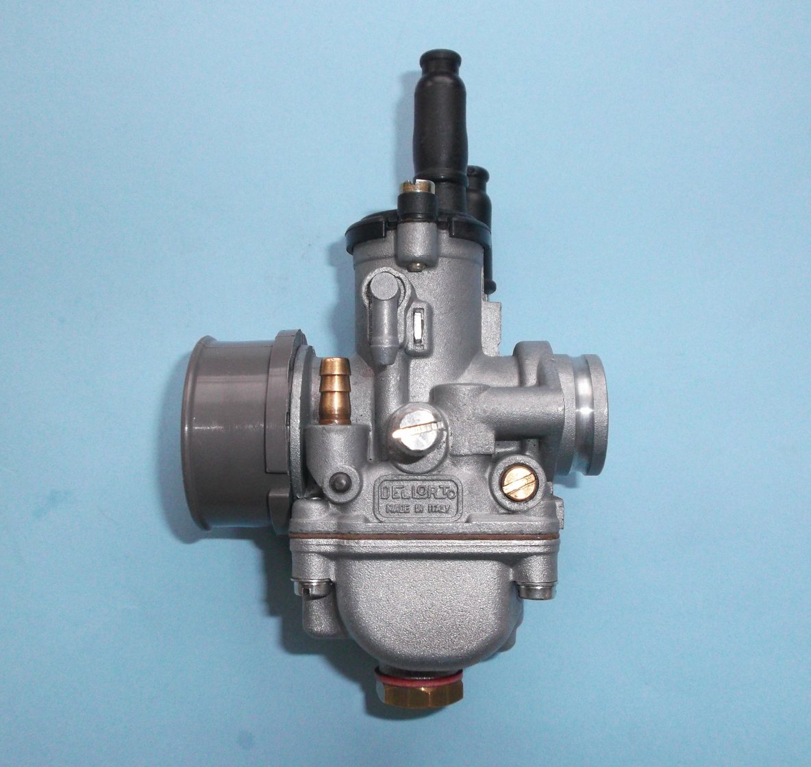

Re: reglage gicleur ralenti 15 phbg
Si tu dois resserer ta vis pour enrichir, c'est que c'est une vis d'air de ralenti et non pas une vis de richesse ralenti.
As tu une photo de carbu ca sera plus parlant.
Ca ne change pas le principe du réglage cela dit
je confirme. mon carburateur est un dellorto 15 phbg bd a montage souple.la vis de richesse se situe coté clapets donc je pense que c'est bien une vis de richesse.je joint une photo identique a mon carburateur.
Oui c'est bien une vis de richesse, si tu serres et que le régime monte, c'est que ton ralenti est trop riche, y'a pas à chier.
Essaye qd meme un GR40
Une vis de richesse reste une vis de richesse, qu'elle enrichisse en air ou en essence.
Généralement, située avant le boisseau, elle enrichit en air, située après elle enrichit en essence.
Sur PHBG, on voit qu'elle est prise sur un 3eme circuit différent du ralenti et du GP (tout en réinjectant dans le circuit de ralenti). Ce que je ne sais pas, c'est si ce 3eme "gicleur" baigne complètement dans l'essence ou pas.

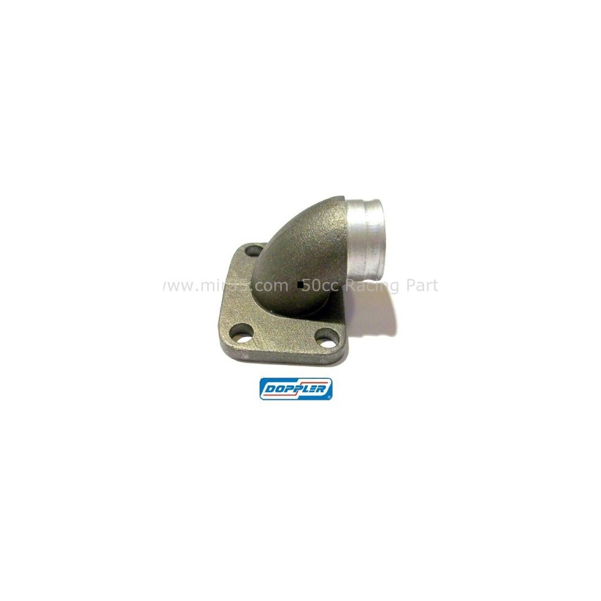

Autre truc, faudrait une photo de ton montage complet, une pipe longue engendre souvent de phénomènes pulsatoires qui font qu'on se retrouve riche au ralennti.

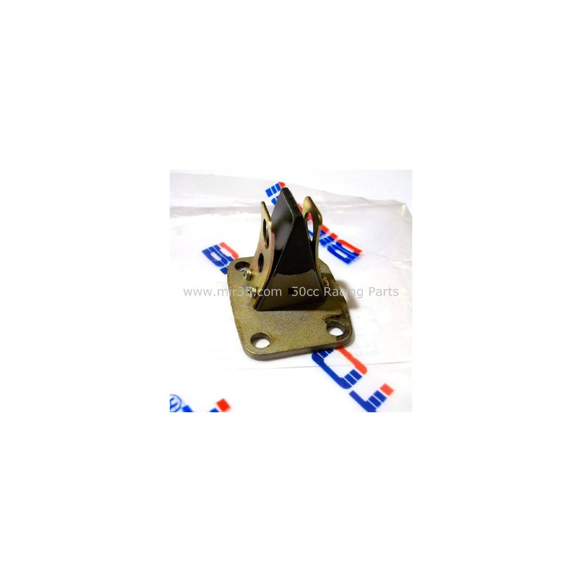

Les clapets ferme bien ?

faute de photo, j'ai été "pomper" sur le net. le carburateur et la pipe étaient vendu ensemble, comme sur la photo.pour les clapets ce sont des ATHÉNA. cette après midi, j'ai remis mon GP d’origine a savoir 50. a 2000tr/min je visse la vis de richesse le régime augmente (normal...)sans rien toucher, je baisse mon régime a 2000tr/min et resserre ma vis de richesse.j'ai du répéter cela 2fois.et la baisse sensible du régime . vis de richesse a 1 tour 1/4.coup de poignée de gaz sec. pas de fumé excessive. sur béquille le monteur monte bien dans ses tours .seul soucis, le retour du ralenti: le régime du ralenti tombe bas avant de remonter et de se stabiliser.pour la coupe du boisseau je ne le connais pas. j'ai comparé mon boisseau de mon carburateur de 15 a celui de mon 19: même coupe.le cas échéant je pourrai commander un boisseau plus adapter. si c'est une coupe de 30° je le changerai par un 40°. autre chose que j'ai remarquer, avant les réglages, a 2000tr/min, j'entendais le carburateur "respirer" par intermittence. c'est ce bruit d'aspiration que l'on obtient quand on ouvre les gaz en grand et que l'air s'engouffre dans le carburateur (j’espère m’être fait comprendre). pendant ces court instant n'y a t'il pas le fonctionnement du gicleur principale ce qui pourrait faussé mes réglages?

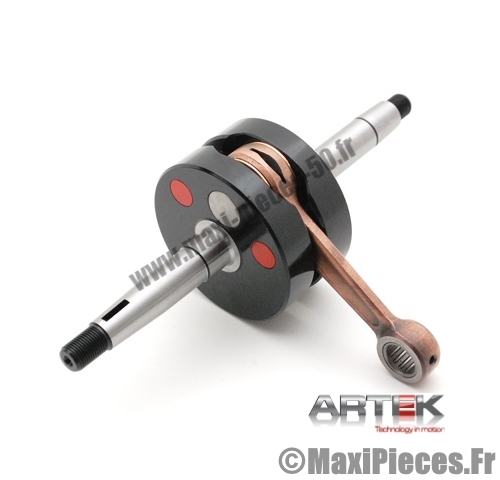

bonjour.je reviens vers vous pour vous faire part " d'un truc bizarre ". toujours avec ma carburation, quelque soit le GR , la bougie était toujours trop grasse même au ralenti....
problème d'allumage ? po même : une belle étincelle venant de nul part surgie de l’électrode.bof. dans l’élan un petit contrôle de l'avance de l'allumage moryama qui se situe au bout de mon vilebrequin ARTEK juste pour me rassurer. première mesure avec la pige..... non po possible deuxième mesure idem. comprends pas malgré de multiple mesure je trouve toujours 1.5mm avant le pmh...
quelqu’un aurait connu le même genre de problème avec les vilebrequin ARTEK ? ils sont si mauvais pour décaler la fente de la clavette? je ne sais quoi penser...
j'attends vos avis et commentaires.
merci a tous. po bisous mais le cœur y est.
pige pas ton pb? Tu mesures 2 fois l'allumage et tu trouves 2 fois 1.5mm d'avance et???
Et c'est quoi le problème ?
1,5mm c'est correct!
- Messages : 4277
Ce qu'il veut dire c'est que les clavettes sont censées être à 1,3 non ? Mais c'est un faux problème. Tu l'enleves et tu cales à ton envie. C'est "pô" dure
1,5 a la clavette c’est très bien
En origine c’est aux alentours de 1,3
Alors bof
Alors bof
