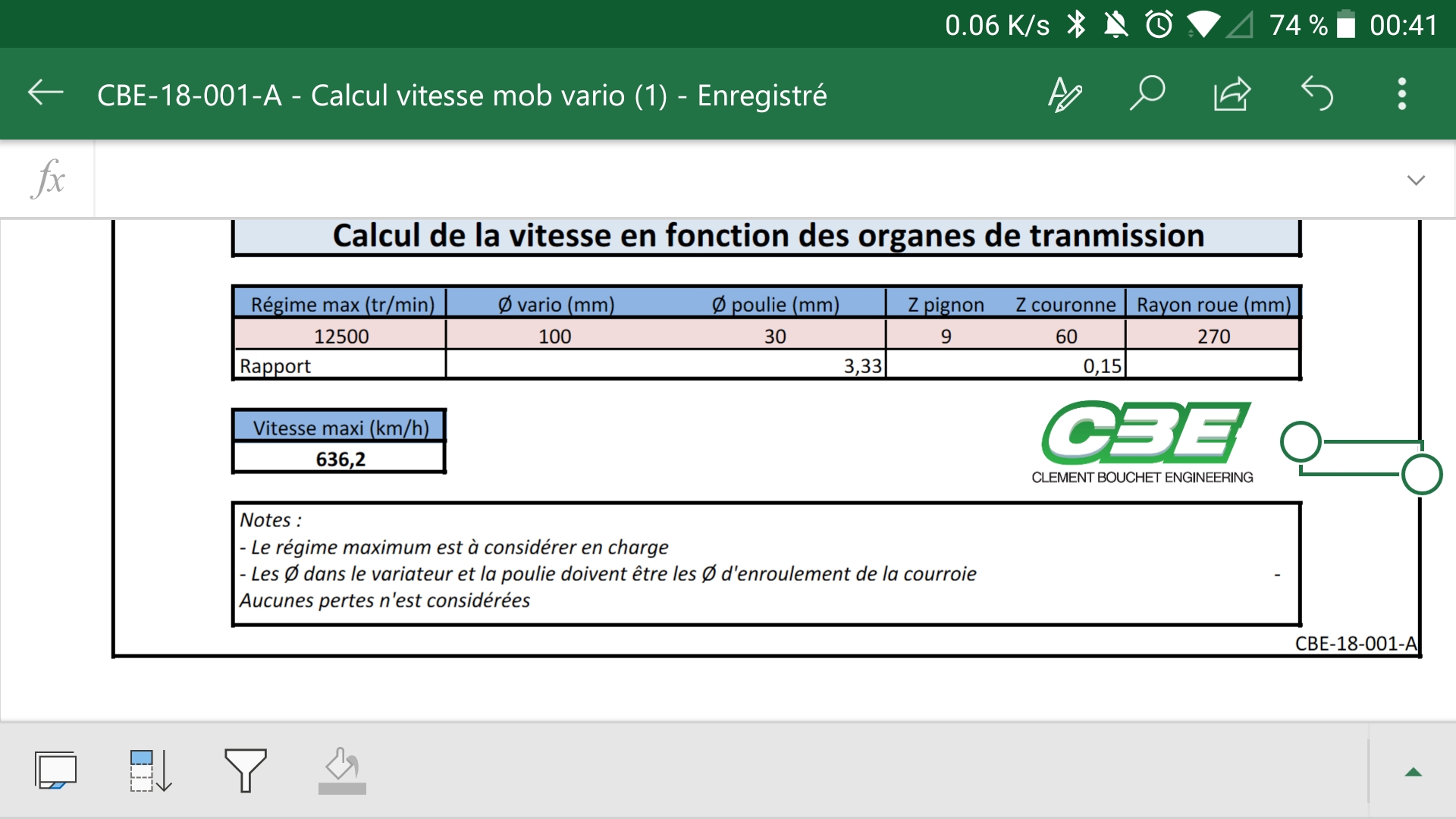

Oui j'ai vu ça sur les archives ventilxp, du moins vous en aviez parlé, mais impossible de mettre la main sur le sujet de louprider. Mopar sur Google ne m'amène que sur des sites commerciaux.
9x60 c'est encore super long non ?
J'ai l'impression que je me suis embrouillé avec mon tableau Excel, en rentrant 100mm pour le plateau (ici correcteur de couple) et 100mm pour le vario. Si la courroie monte au plus haut dans le vario, elle est censée être au plus bas dans le correcteur, soit plutôt (au pif mais l'idée est là) 25/30mm.
Mais là, c'est encore pire :!: :!:
Qu'est ce qui m'échappe ?

Avec tes valeurs, j'arrive au même résultat...

sur les photos on voit bien le pignon de 8 dents. ce qui fait un petit 572km/h de Vmax :lol:
on l’entend bien sur les vidéos, la variation se fait très tard, la demul est beaucoup trop longue.

Pourquoi vouloir monter l'embrayage à droite alors qu'il serait très bien gauche car implanté dans son sens de fonctionnement initial ?

Si je partais sur un ensemble correcteur de couple/embrayage de scoot, ça restait tout du même côté.
Mais la transmission longue comme un jour sans pain sans réducteur me fait me rabattre sur l'idée de départ, ma poulie variatrice de Peugeot BB.
Celle-ci est en tôle embouti et trop ajourée à mon goût pour arriver à greffer l'embrayage dessus. D'autant que je n'ai accès à aucun matériel de tournage, ni les moyens de le faire faire. En plus, du fait de la joue mobile, l'embrayage est posé différemment d'une simple poulie embrayage,mais je pense que tu connais mieux que moi, je n'ai "étudié" la chose que sur photos.
En gros il me faudrait, principalement, usiner un canon spécifique à ce montage, avec fixation des mâchoires suffisamment éloignée de la joue etc..
Trop de modif sur la poulie, qui de toute façon ne se prête pas du tout à cet exercice,enfin à mon avis. On aurait plus vite fait d'usiner une ou deux galettes d'alu...
Idéalement, ça serait faire usiner deux joues aux dimensions mob, adaptable sur embrayage de scoot, mais la ça pique.
Voilà pourquoi l'option choisie (temporairement en tout cas) est de mettre l'embrayage côté allumage (dans mon cas c'est donc côté chaîne). Il resterai finalement dans le même sens de rotation, puisque tel que je l'imagine, dans les très grandes lignes, c'est cadre>>pignon soudé à la cloche>>mâchoires (mâchoires solidaires de l'axe de roue, lui même solidaire de la poulie, après modif). Sauf que la cloche sera ouverte vers l'extérieur du coup. La cloche évidemment sur cage à aiguilles, évidemment. Je sais pas si je suis très clair :?
Là j'ai trouvé un embrayage de nitro d'occase pas cher, ça me permettra de juger et décider sur pièce, voir la faisabilité et la pertinence de ce choix. Encore une fois je n'ai accès à rien, donc c'est mode démerde !
Je ne comprends pas pourquoi en mob on trouve des accessoiristes qui ont fait des poulies variables (je pense à rgd), des poulies embrayage (giraudo, doppler..), et personne n'a voulu, ou penser à réunir les deux en même temps. C'est pourtant pas plus compliqué qu'un correcteur à couple de scoot ou autre "50" (comme on disait gamin, pour parler de ces petites motos auto double vario). Suis sûr que ça aurait fait un carton.

Oui, 9x60 sur le Mopar: transmi pas longue du tout :wink: juste les réglages pas tip-top et petite config moteur (AV7+SH15) Mais çà gavait déjà pas mal !!!
Juste les freins qui faisaient TRES peur.. Après, la transmission: tout dépend de ce que l'on veut.
Il y a eu un sujet sur Ventilxp (ou l'archive de Ventil) puis Bibliotobec, puis Tobec.. J'ai un peu la flemme de chercher.
Depuis, elle prend la poussière, mais d'ici 1 an je me remets dessus.
'fin bon, le sujet est sympa. Mais il faut des moyens d'usinage en premier lieu: faut faire du copeau tout de même, en récup de pièces ou conception/fabrication de nouvelles pièces.
Ensuite, faut-il conserver le look d'origine de votre mob ? cela orientera l'ampleur des modifications.
Fut-un temps, j'avais déjà pensé à un telle bidouille: poulie variatrice gros diamètre+embrayage. Mais je ne voulais pas toucher à l' ésthétisme de la mob... Faudrait juste que je vous la modélise
Puis la Loupbylette, avec le moteur du Mopar, MAIS roues de 19. Transmi 11x60: là çà tire un chouilla long :lol: :lol: . Pour l'instant en ville, je n'ai pas pu aller plus vite que 83, mais la circulation me rappelle à l'ordre, les feins aussi...Donc , là je vais bientôt passer en 11x66 et surement foutre des galets dans le vario. Juste histoire de laisser les motos derrière, au feu tricolore.
Le truc "chiant" est la courroie, je trouve. Pour un truc qui pousse bien: il faut une bonne largeur.
Avec le recul sur le sujet ( ???) et en repensant à ce que j'imaginais: ya pas mal de points communs. SAUF que moi, je pars sur 2 poulies alu. Les 2 taillées pour faire joue fixe et joue mobile;;; ensuite un montage pour faire coulisser l'une par rapport à l'autre. Après on y colle l'embrayage, ou pas !!! La poulie de C.Bouchet est pas mal pensée: elle est une bonne base de départ :wink:
'fin, j'dis çà, j'dis rien....
'fin, je veux bien revendiquer l'idée de départ et toucher aussi les royalties (marre de me faire b....er).

Ah super ! Merci pour ta réponse :D
Je suis très étonné que ça ne tire pas long, vu que visiblement tu tournais sans réducteur. Ça va à l'encontre de toutes les feuilles de calcule, mais je te crois sur parole :mrgreen:
C'est peut-être justement les joues sur mesure dont tu parles qui corrige le truc, ou ai-je mal compris ?
J'attends déjà de recevoir le correcteur de couple pour mieux juger de qu'il est possible de faire ou pas, mais l'idée de le mettre à droite (enfin juste l'embrayage bien sûr) me botte pas mal, avec la poulie BB (sans la m'attaquer). Question demul vu la patate que j'ai déjà avec la poulie spx, ça sera encore mieux.
Sinon tant pis, je casserai la tirelire pour faire ce que je disais, joues sur mesure sur l' embrayage de scoot.
Je refuse la prise directe, encore plus l'embrayage d'origine. Sur la bitza en tout cas.
Citer :
Pas sûr d'avoir bien compris le sens ?
La poulie de Christophe est juste magnifique, mais bonne base ou non, pour mon projet la conception et la réalisation sont inaccessible pour mes finances. Donc mode démerde. C'est l'jeu ma pauv' Lucette !

Franchement l'idée de partir du correcteur de scoot et lui coller deux flasques grandes diamètre pour moi c'est la solution, il te faut juste trouver un moyen pour les faires.
Pour le reste c'est tout bon, tu mets l'embrayage de scoot et gaz ! :)
