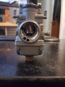

Voilà des photos de mon carbu.
Sur la photo côté pipe d'admission le carbu est bien venturisé mais ça saute pas aux yeux.
J'ai juste passé un coup de belgom côté filtre pour le plaisir.
Messages : 2140
Re: reglages de base 19 phbg ( bidalot label )
Avec le carbu j'ai acheté le cone arrière de marque bidalot.
Par contre je vois pas la différence avec un de chez dellorto....

aucune! comme beaucoup de choses, c’est vendu plus cher parce que c’est « marqué bidalot » dessus...
