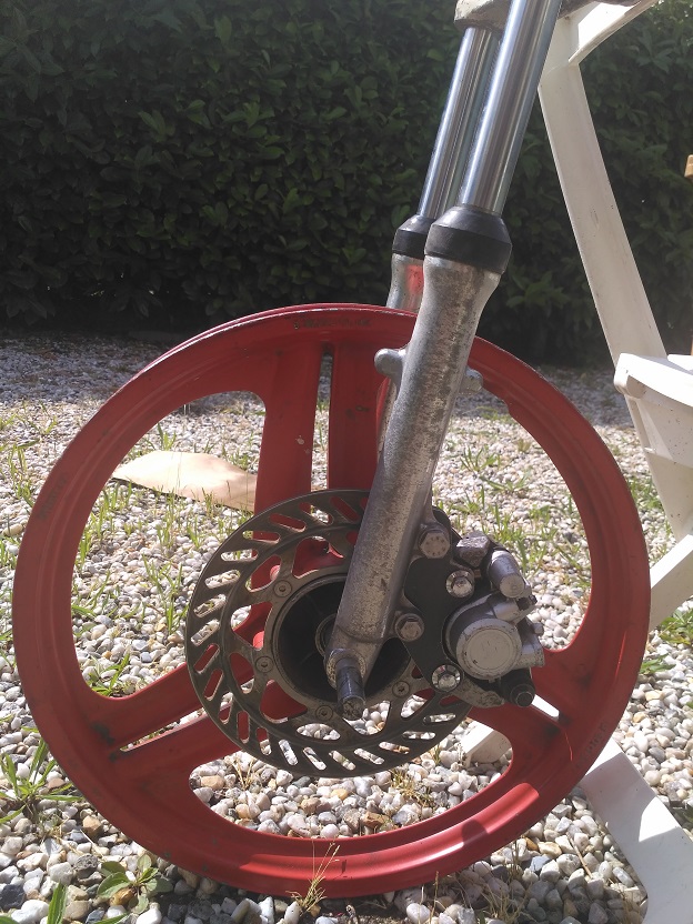

Tu montes quelle jante a l'avant ?
Re: Monte pneu piste
Celle-ci, une roue ar 17 de spx
