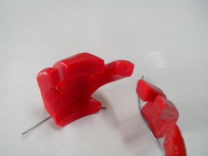

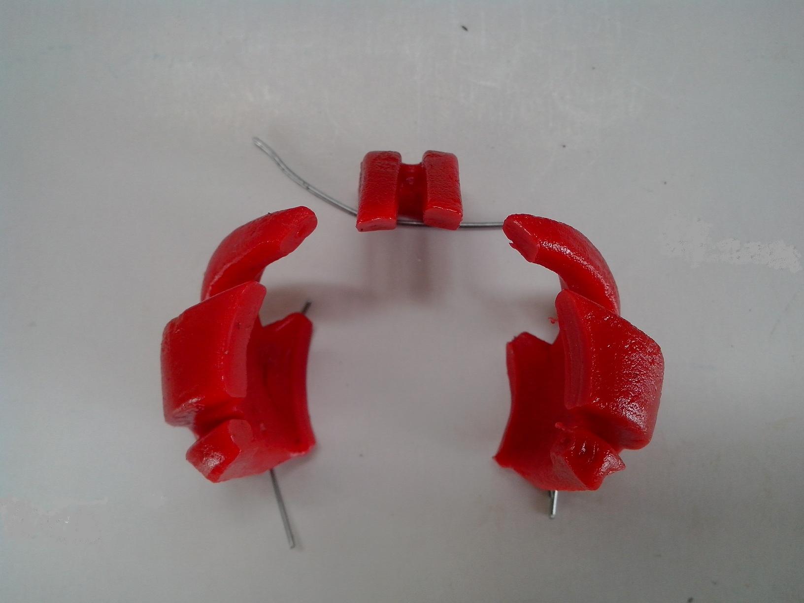

Aujourd'hui, du KTM 50SX
Du bidalot RF50WR
Un petit comparo des 2
Et un comparo des sorties d'echappement, en haut le Bidalot, en bas le Ktm
Re: [Vinamold] Moulage de cylindres
L'angle de sortie est vraiment relevé par rapport à l'horizontale! je croyais que c'était les moteurs de kart 100cc qui ont besoin de souplesse qui avaient ce balayage...
Joli hook en tout cas, ca se comporte comment ce cylindre? smurf

vas faire un tour sur you t... chez tournois racing
il passe le wrf 50 bidalot au banc
avec tout qui va bien ça sort 20 poneys :mrgreen:
par contre c'est bizarre sur la 1ere photo les lateraux du ktm50 semblent ne pas avoir la même section
ni le même angle? pb dût au cure-dents?
Messages : 13352
Dû au reflet sur le vinamold possiblement
Le rf50wr se comporte comme un super cylindre juste en sortie de boîte, avec un échappement qui va bien. Repris de l'Aprilia rsa

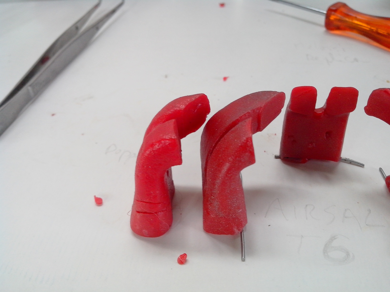

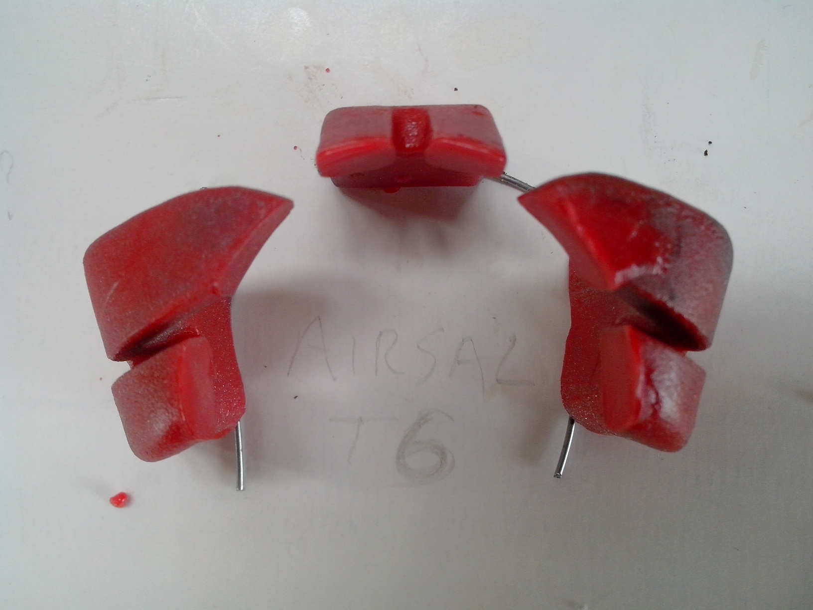

hey cousin du T6 , du T6! (déformation tomahawk!!)
2eme photo toujours du t6 et sa copie chinoise... :icon_rambo:
Messages : 13352
Il est pas vilain ce t6
MarcNDM
Messages : 533
Inscription : mar. 26 févr. 2008 - 15:59
Message par MarcNDM »
jolie cylindre.
belle angle sur les av , et la courbure des ar est bien progressive . le canal est long .

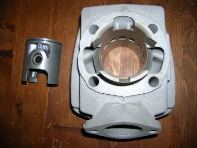

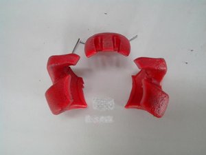

sinon en voici un autre de cylindre au vinamold, pas piqué des vers celui là !
a vous de trouver !
LE 9
Messages : 516
Inscription : mar. 10 mai 2005 - 1:41
Message par LE 9 »
personne n'a trouvé de quel cylindre vient le moulage?
Messages : 13352
pas d'idée nan :/
LE 9
Messages : 516
Message par LE 9 »
bon voici la réponse :lol:
cylindre pour peugeot de chez RGD le 7hp
rgd 7hp

Messages : 13352
il est vraiment bizarre ce cylindre. il a meme du hook sur les latéraux arrière.

Message par LE 9 »
oui un précurseur! un peu timide le hook mais l'idée est là de ramener du gaz vers l'avant du fût

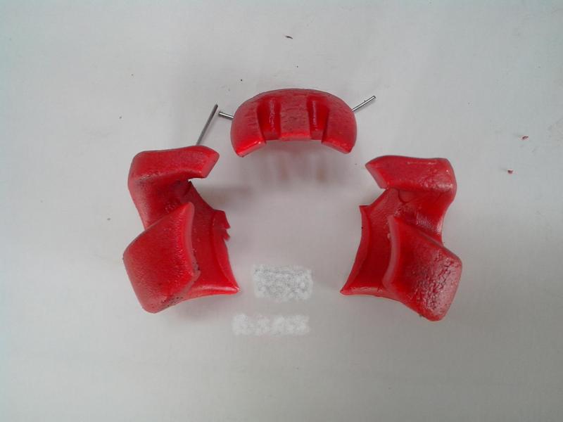

allez encore une énigme!!
à vous de trouver :shock:
LE 9
Messages : 516
Message par LE 9 »
bon après une centaine de vue ,je vous donne la réponse
c'est un moulage de giraudo 103 8 transferts!
Messages : 13352
