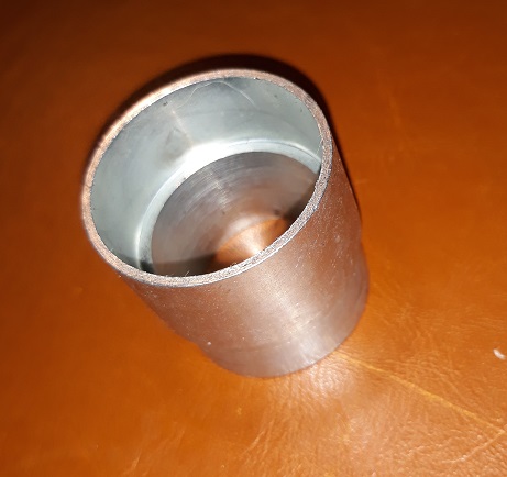

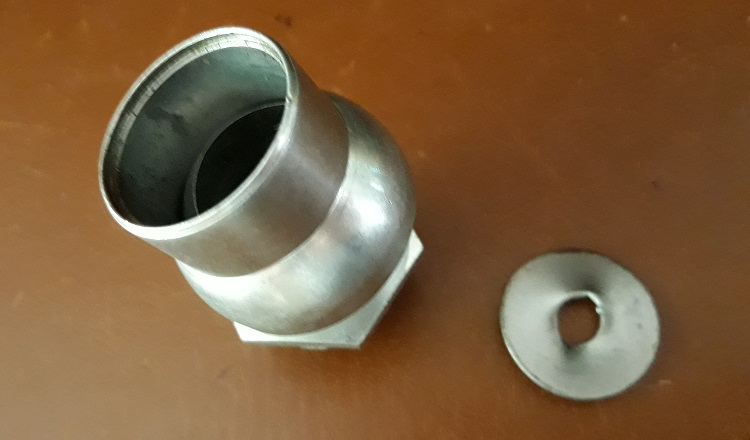

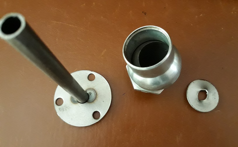

Le S-race SP2 est homologué route (TPSI) grâce à une rondelle en entrée de l'échappement.
La rondelle sort très facilement en faisant levier plusieurs fois avec un tournevis pour fragiliser le point de soudure.
Et la cartouche est bien à absorption.

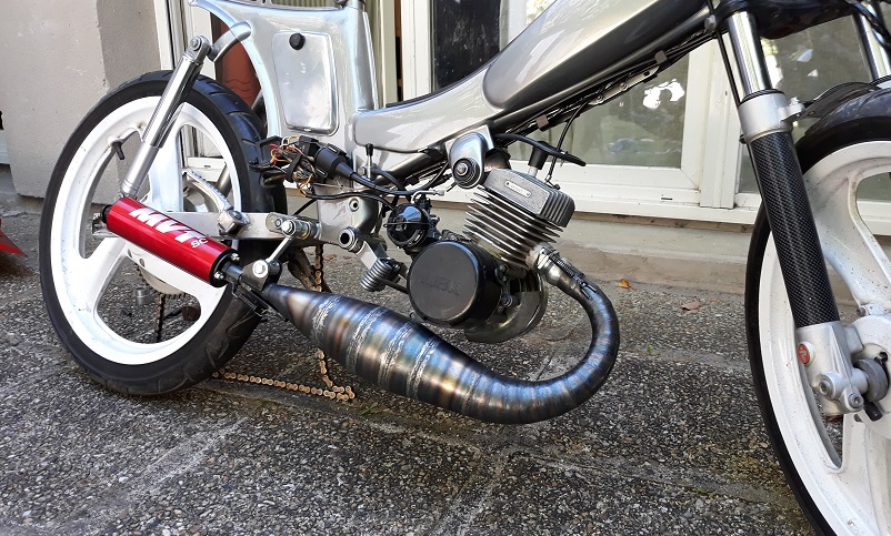

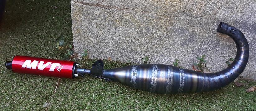

Ce weekend le SC a eu droit à son dépucelage, un double dépucelage même : 1 devant et 1 derrière !! Pas bien compliqué j'avais déjà fait ça en fait... :wink:
Re: HM mvt g2 103 et MBK
il est magnifique ton pot! :icon_thumright:
ah merci : )
Les soudures très rapprochées au niveau du coude ça fait vraiment agressif je trouve.
Pot hyper racing monté sur moteur stock, même pas peur ! Et sans la rallonge en plus !

C'est vrai qu'il est magnifique ton pot :D
Par contre je n'imaginais pas qu'il était bridé derrière également !

Pour un pot de course non homologué oui il est vendu sacrément verrouillé. :o
C'est pour se couvrir, les réglementations sont strictes c'est normal...

joli pot mais même en descente t'arriveras pas à lancer ton moteur avec ce pot ! :lol: :lol:

nawsh22 a écrit : lun. 13 juil. 2020 - 16:19 joli pot mais même en descente t'arriveras pas à lancer ton moteur avec ce pot ! :lol: :lol:
En effet, le pot bombarde à partir de 12000 ! Avec la rallonge 11000 ça passe. Et mon moteur stock c'est combien déjà ? 6000 ? :lol!:

Par contre ils ont craqué sur l'emplacement de la biellette sur le corps du pot, l'angle est pas bon du coup, ils auraient dû prévoir un montage de la biellette sur le cadre et non pas sur le bras, ça passe sous ton cale-pieds quand le moteur oscille ?
Oui lorsque le moteur recule c'est trop près du cale pied, mais il n'a jamais été question pour moi d'utiliser ces cales pieds AR puisque j'ai commandé un axe de poulie pour cales-pieds. En plus, ce bras O va revenir sur sa XR, puisque je viens d'en acheter un autre, le même, mais sans cales-pieds.
Quant à l'angle je sais pas trop mais reste que la biellette elle, cales-pieds AR ou pas, est trop petite si on veut utiliser la fixation sur le bras O, et vu le prix du pot c'est moyen moyen en effet... Et j'ai même pas mis la rallonge de coude car sinon il manque 10 cm facile pour atteindre le bras O.
La fixation sur le cadre en revanche c'est la mienne, c'est hyper pratique on peut la positionner et la tordre comme on veut. A voir si je rachète une biellette longue ou si je laisse le pot dans cette position. L'idéal serait une biellette longue et déportée mais elles sont en rupture, il ne reste que des droites. Mais j'attends surtout de voir avec l'axe commandé chez rrd... que j'ai heureusement commandé aussi chez VSX...

Elle était où la bride arrière ? Je n'en ai pas vu sur le SP2.
La bride était à l'arrière vissée à l'intérieur par les trois trous mais vers l'avant dans le pot ou vers l'arrière dans la cartouche, je me rappelle plus.
La rallonge de la rotule :
