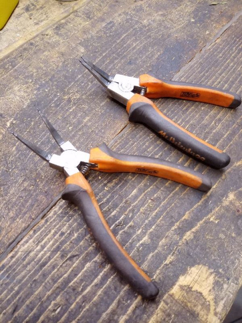

J'ai des pinces Mr bricolage modifiée, becs affinés ça va bien, aucun mérite c'est pas moi qui les ai faites !
