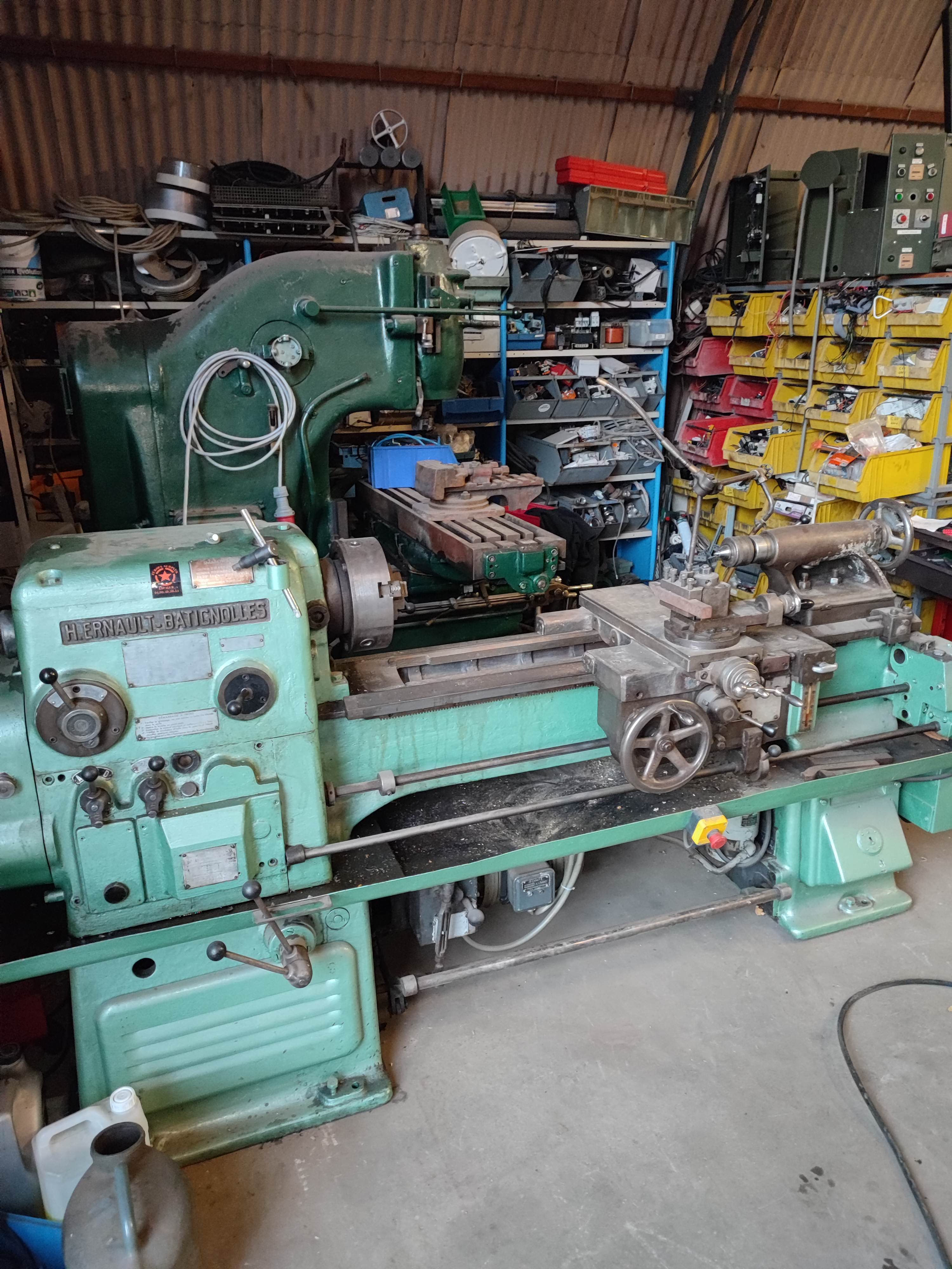

Pour revenir dans le sujet.
Mon combiné à remettre en route. C'est tous se qui me reste actuellement

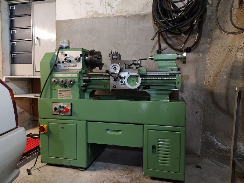

Le tour est à sa place définitive, punaise il est lourd :shock:
Je l'ai mis de niveau avec un niveau de maçon... normalement il faut un truc plus précis mais bon...

Re: Mob et usinages
C'est déjà mieux que rien.
Idéalement il te faut un niveau a 0,02/mètre. Mais là tu rigoles un petit moment, surtout la 1 er fois que tu t'en sert :evil:

103peugeot a écrit : ven. 26 août 2022 - 22:53 Idéalement il te faut un niveau a 0,02/mètre. Mais là tu rigoles un petit moment, surtout la 1 er fois que tu t'en sert :evil:
J'imagine, j'ai déjà bien galéré avec celui de maçon :o

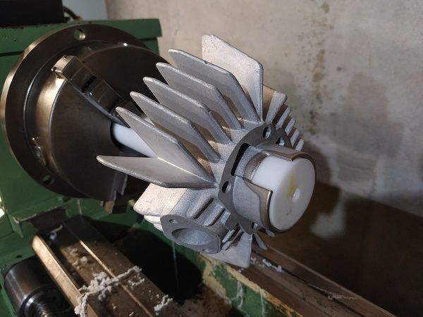

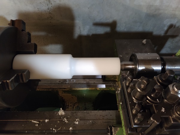

Fabrication d'un support de cylindre au diamètre 47mm
Re: Mob et usinages
Comment tu immobilise le cylindre en rotation sur ton mandrin ?
Gaudrd
Messages : 637
Localisation : Gard (30)
Re: Mob et usinages
Message par Gaudrd »
Le cylindre rentre au maillet et avec de petites passes ça ne bouge pas.
Re: Mob et usinages
tu n’as pas peur… les plastiques de ce genre ne sont pas des modèles de rigidité!

sinon pour le support, il y a moyen de fendre en croix à l'extrémité et de rentrer une pièce en force, ou une pièce filetée... enfin tout le monde y avait pensé déjà ^^
