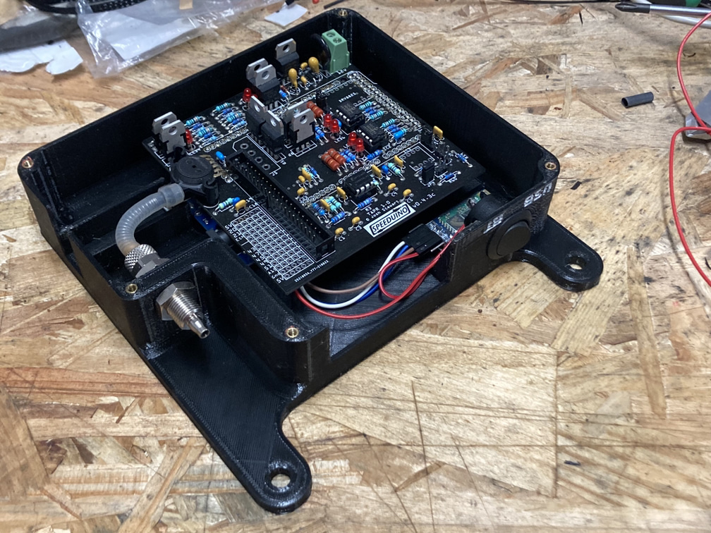

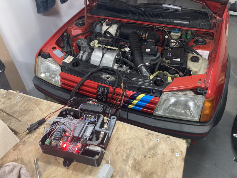

Re: Megane 1 1.6 16v
je suis également en cours de montage de mon speeduino sur ma 205.
les possibilités sont énormes. j’ai prévu dans le faisceau la possibilité de monter un capteur flex fuel.
j’en suis rendu à moins de 500€. ce qui comprend le calculateur, le faisceau sur mesure, des capteurs, la sonde afr de chez 14point7, etc…

Tu m'as l'air d'avoir fait un montage très propre. Boîtier sur mesure ou tu as adapté ?
Vu les inserts je dirais impression 3D
Messages : 4624
C'est un peu ce que je pensais. Ça devient un must have ces imprimantes 3d...
Le plus compliqué c'est de dessiner le trucs avec ces saloperies de logiciels a la con.
Messages : 4624
Oui, c'est pour ça que je ne me precipite pas, entre ça et le montage/calibrage de la machine, c'est pas gagné :mrgreen:

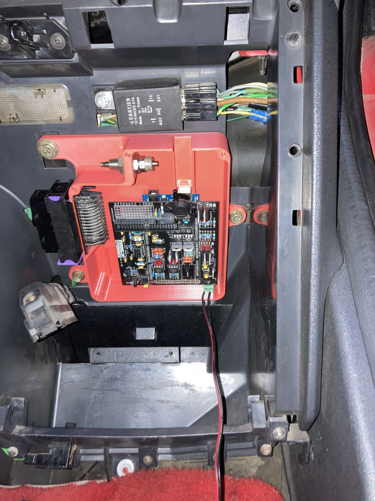

oui c’est un boîtier en I3D prévu pour se monter a la place du boîtier d’origine.
je cherche le montage le plus discret possible, que même un taliban de l’origine mette du temps à comprendre que c’est modifié…
pas de soucis si tu as des questions, même si ça fait plus d’un an que je suis sur le
projet et que c’est au point mort depuis un moment vu que j’ai d’autres priorités, notamment une qui a 2 bras et 2 jambes…
