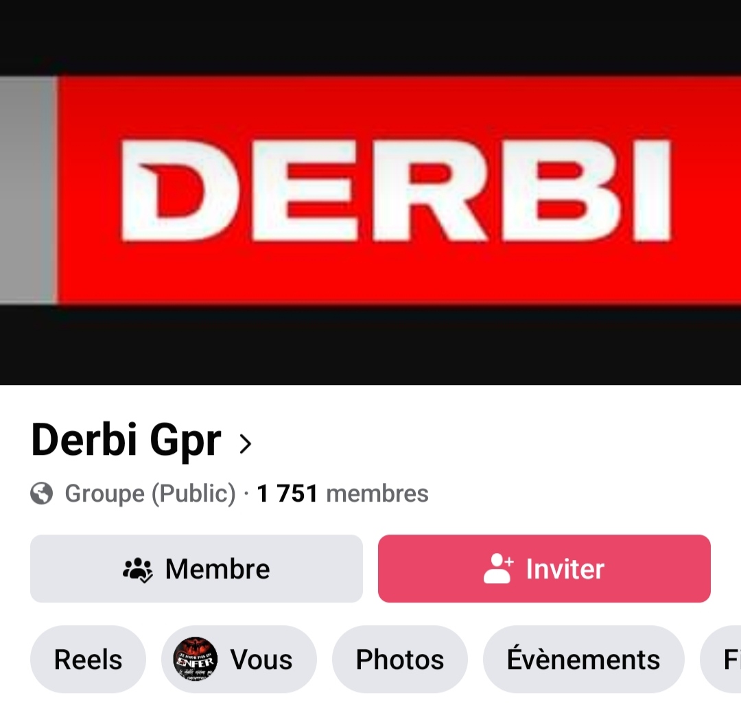

Mesta sois sage quand tu va sur le groupe Facebook Derbi, il y a une Fenix a retaper :lol:
Messages : 13488
Re: Gilera gp50
mince, je l'ai tagué sur la publi :lol:

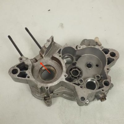

Course 45 faut reprendre le passage dans le carter

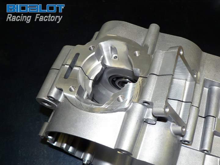

Re: Gilera gp50
Sur Derbi tu peut taper dedans il y a de la matière de partout.
C'est pas le merde6 épais comme une feuille de clope

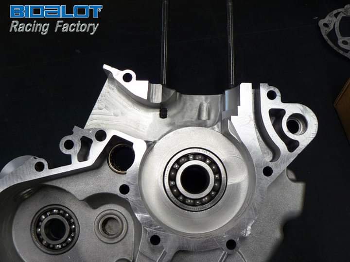

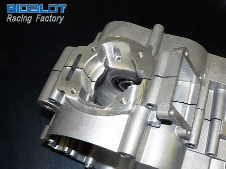

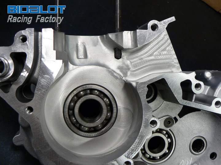

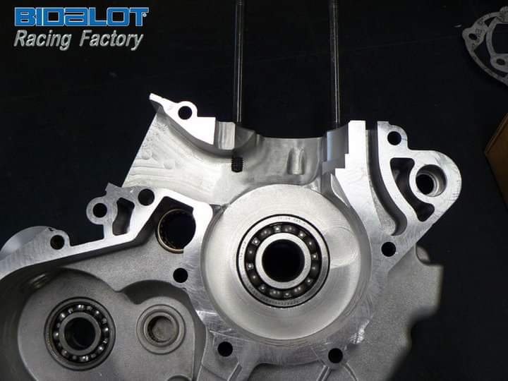

La principale chose a faire c'est d'abaisser le départ des transferts pour le mettre à hauteur du vilo
Avec le carter retouché par Bidalot, tu vois l'idée. Les gaz qui glissent sur le vilo peuvent partir directement dans les transferts. Au lieu de se prendre un mur dans la gueule
Messages : 4595
Re: Gilera gp50
Oui OK c'est bien clair là. En soit c'est pas un boulot qui me fait peur.
