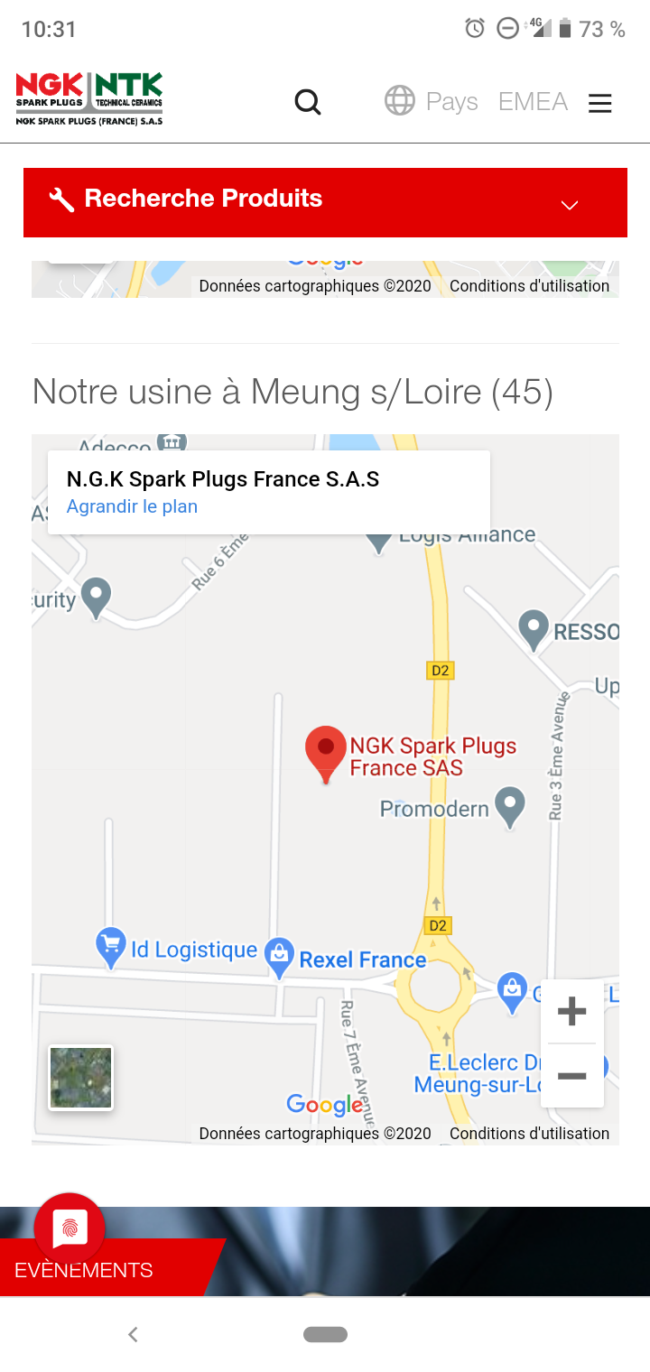

NGK c'est fabriqué à côté d'Orléans si ma mémoire est bonne

Re: Bougie NGK non resistive avec anti parasite resistive
Je viens de regarder c'est bien a Meung sur Loire
