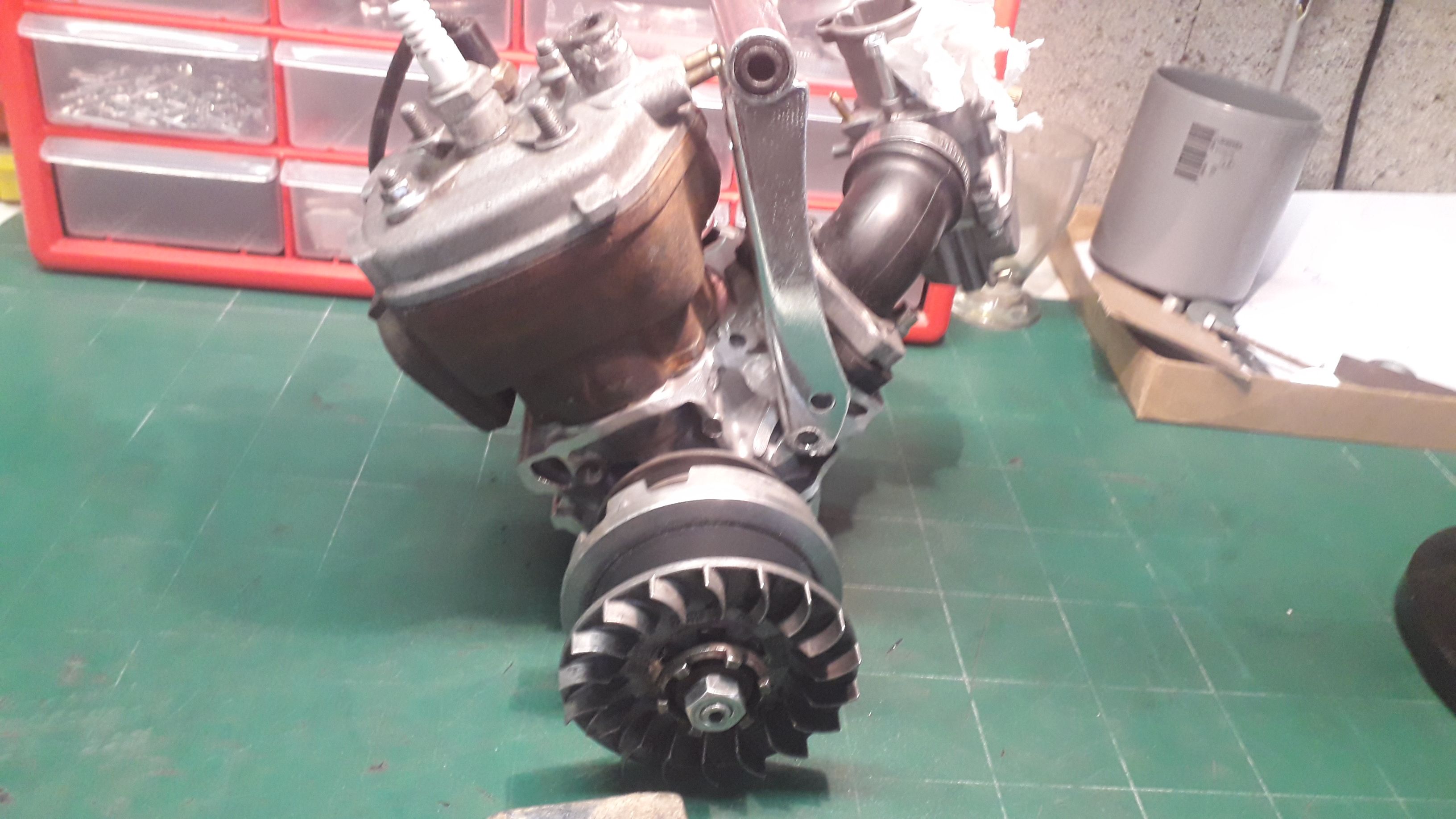

Re: Projet Nitro

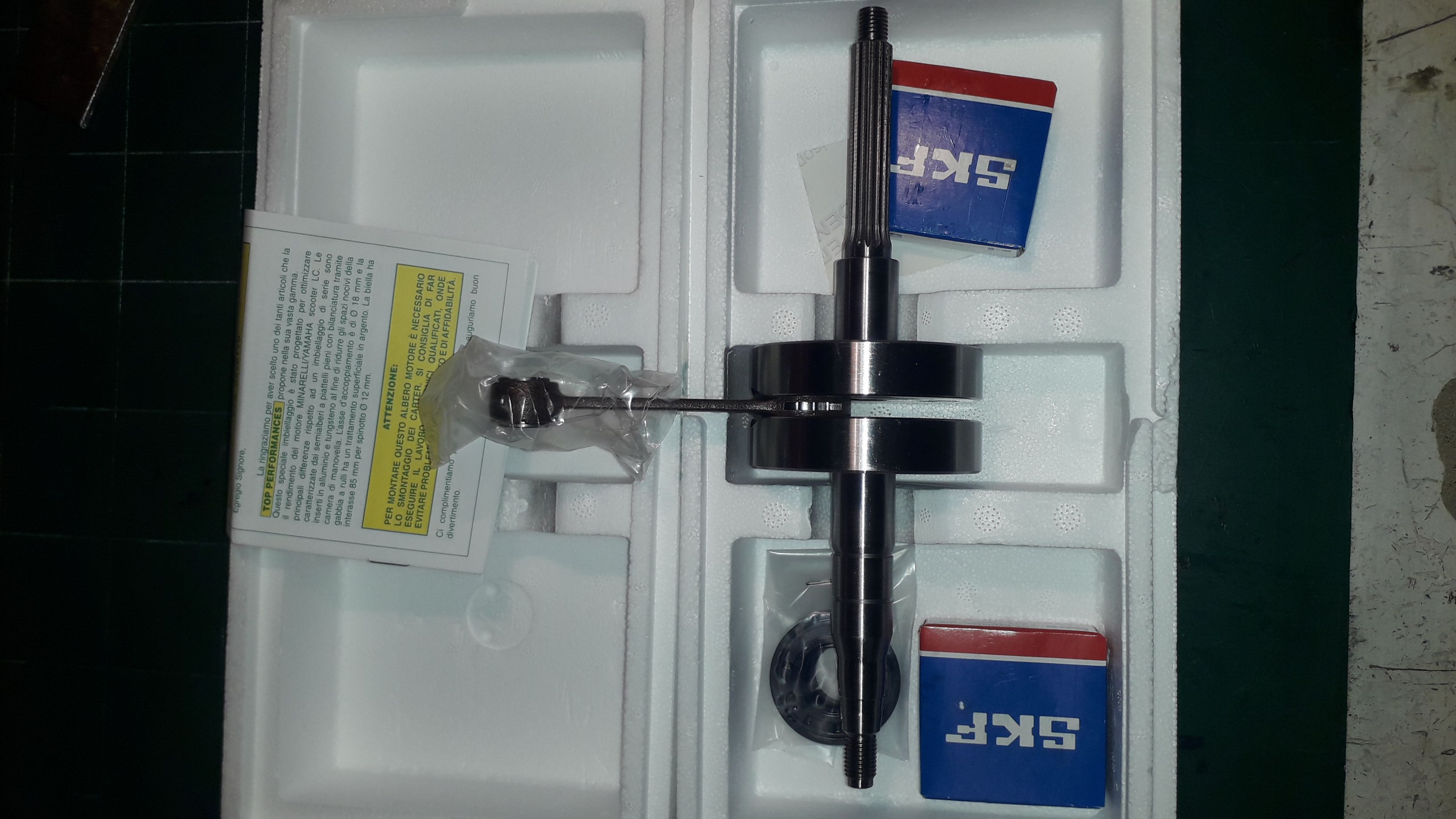

réception du jour....
Donc petit quizz...
C'est quoi?
pourquoi ?
ca vient d où ?
:mrgreen:
Messages : 4595
Re: Projet Nitro
- un porte post-it
-pour ta mémoire défaillante
-de chez le vendeur
J'ai bon ? :mrgreen:
Sinon plus sérieusement un vilo ?
Re: Projet Nitro
j ai la mémoire qui flanche.....merde je sais plus en fait.... :lol!:
Messages : 2247
Re: Projet Nitro
un petit vilo de nitro :wink:

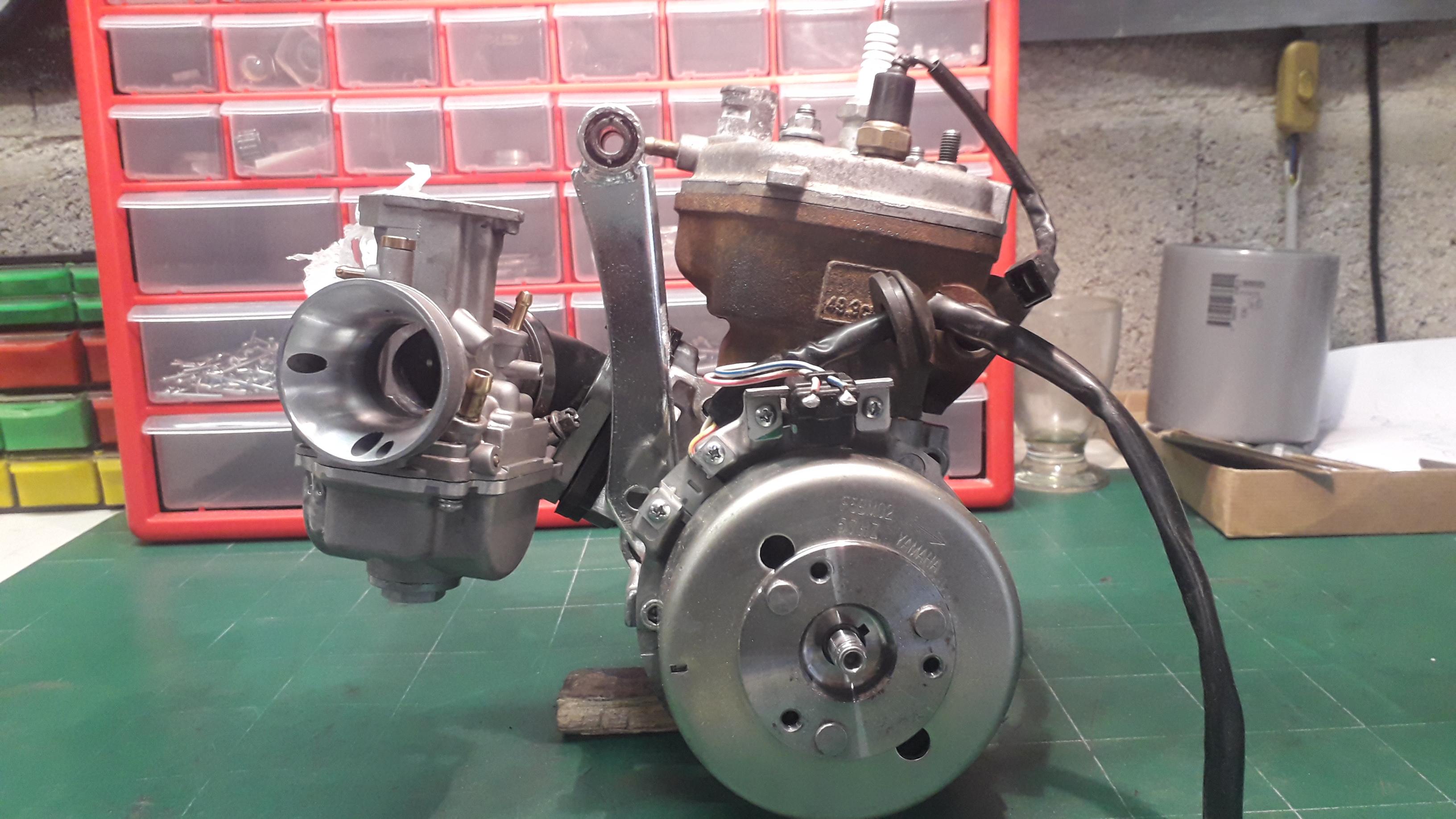

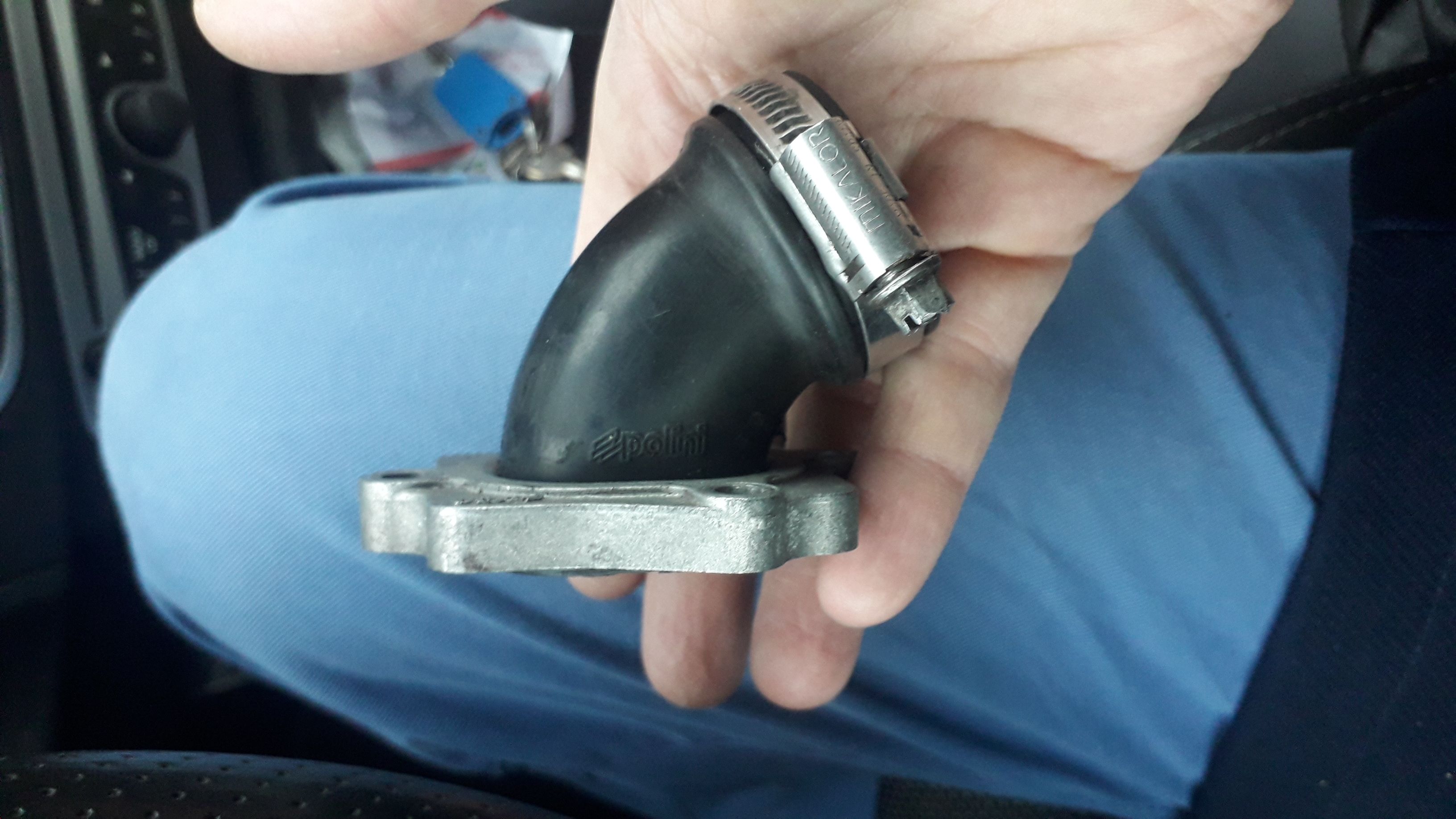

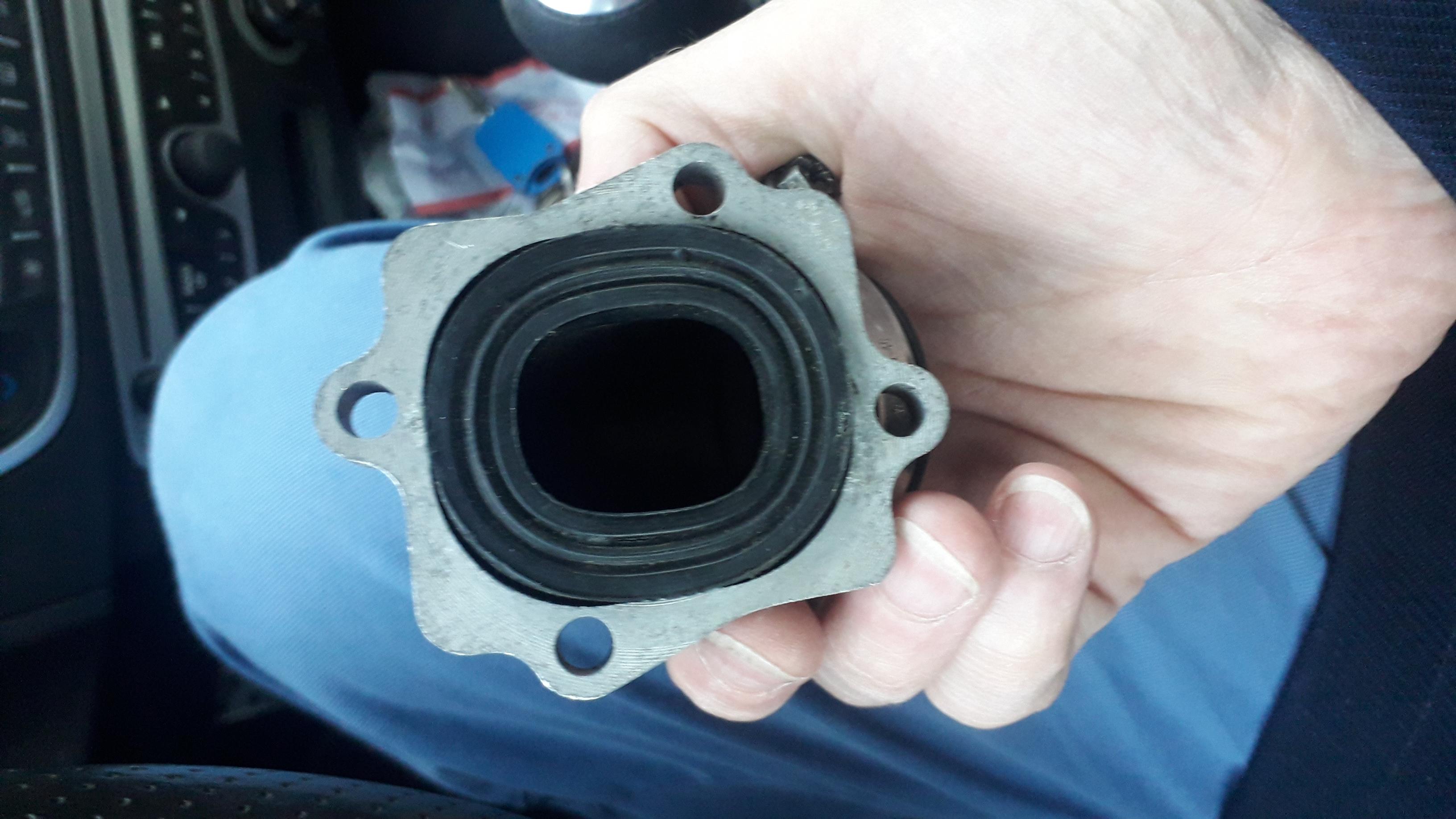

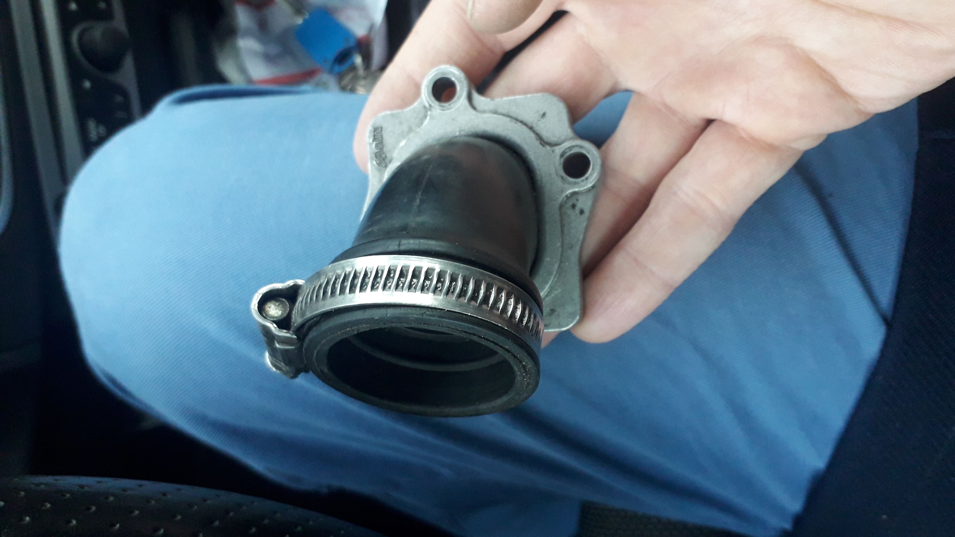

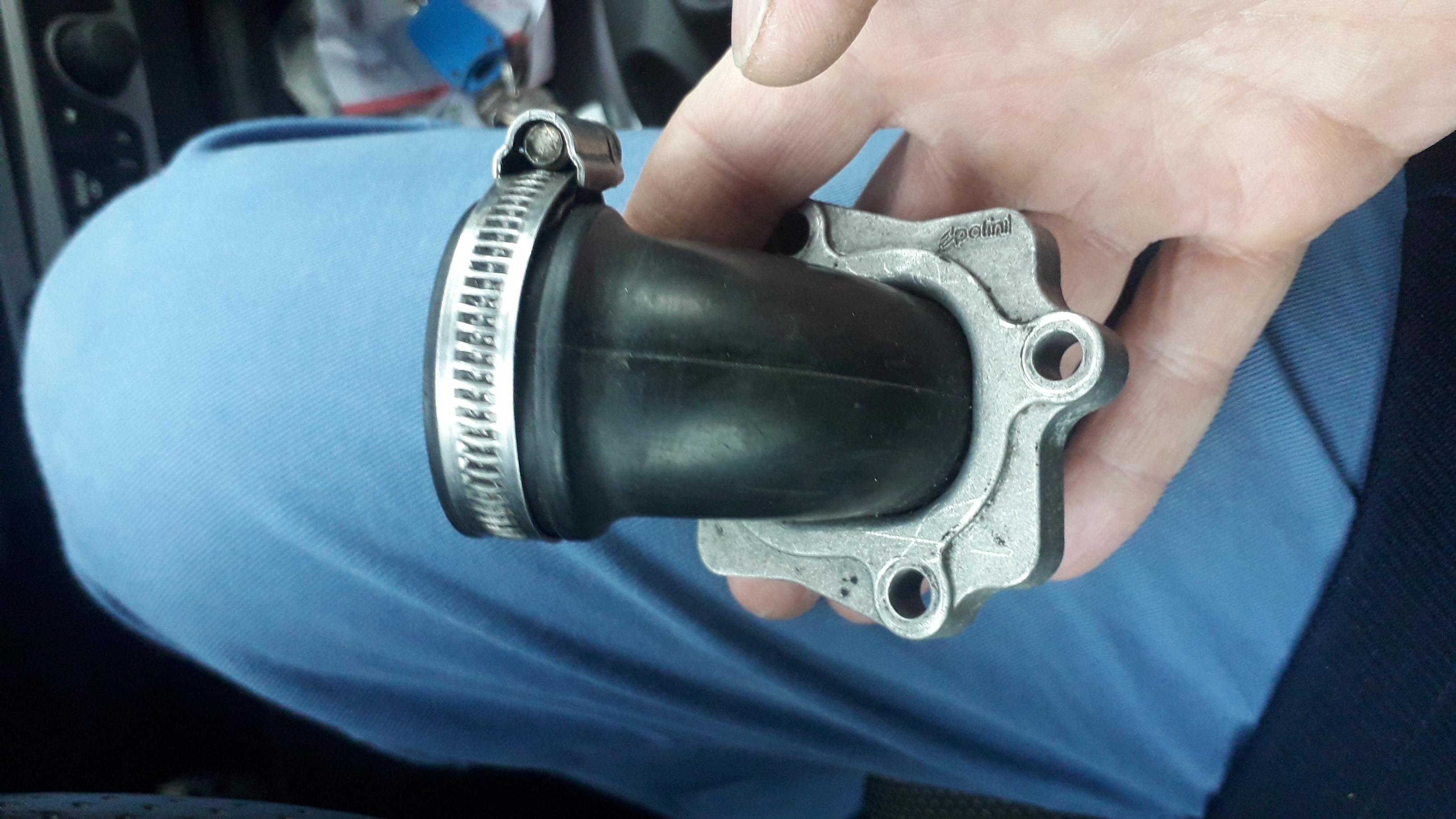

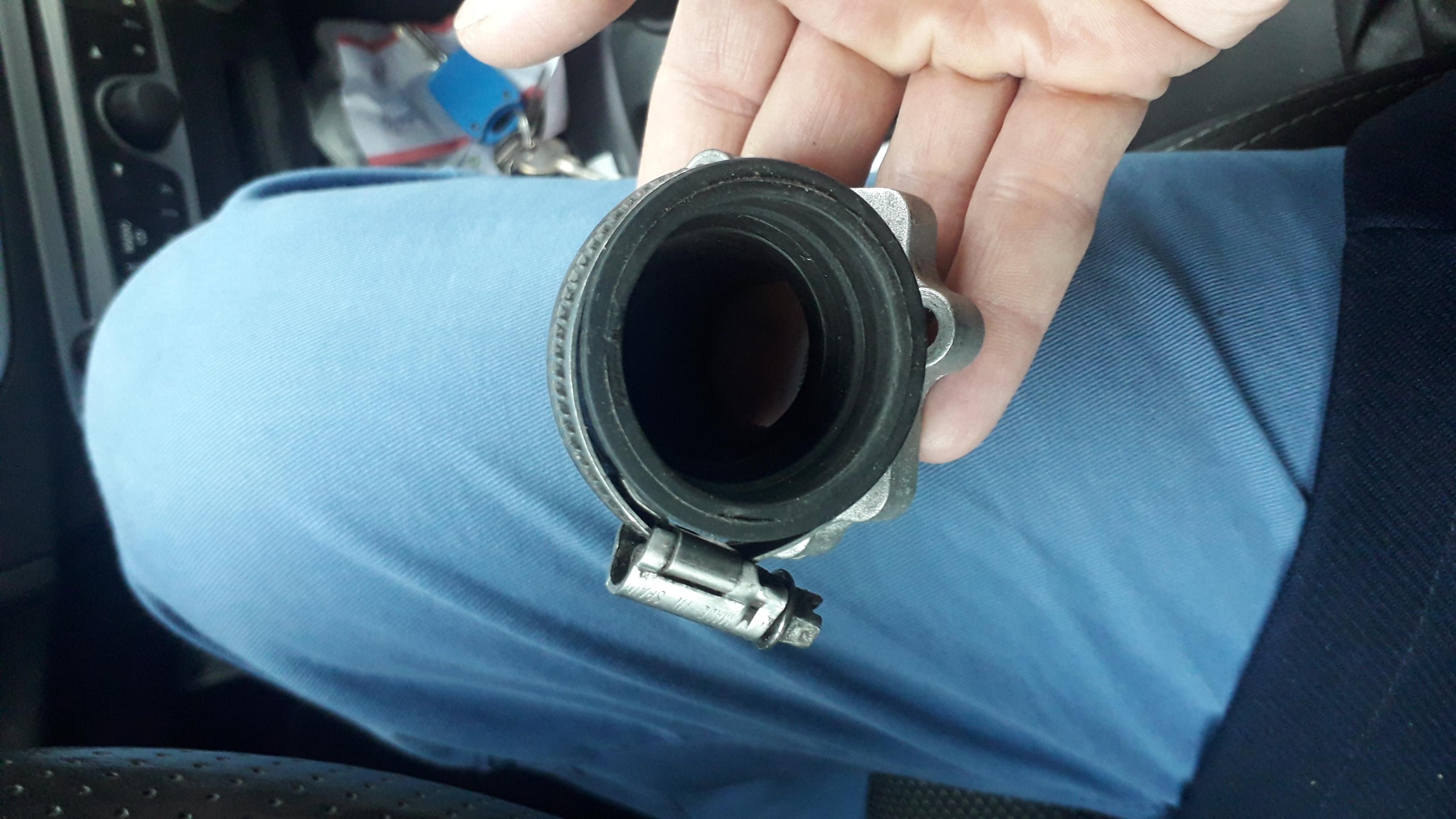

réception du jour....pipe 360 polini....
ça avance...ça avance...

Re: Projet Nitro
Génial :D
T'as pas chaumé !
Tu t'es fabriqué le support moteur ?

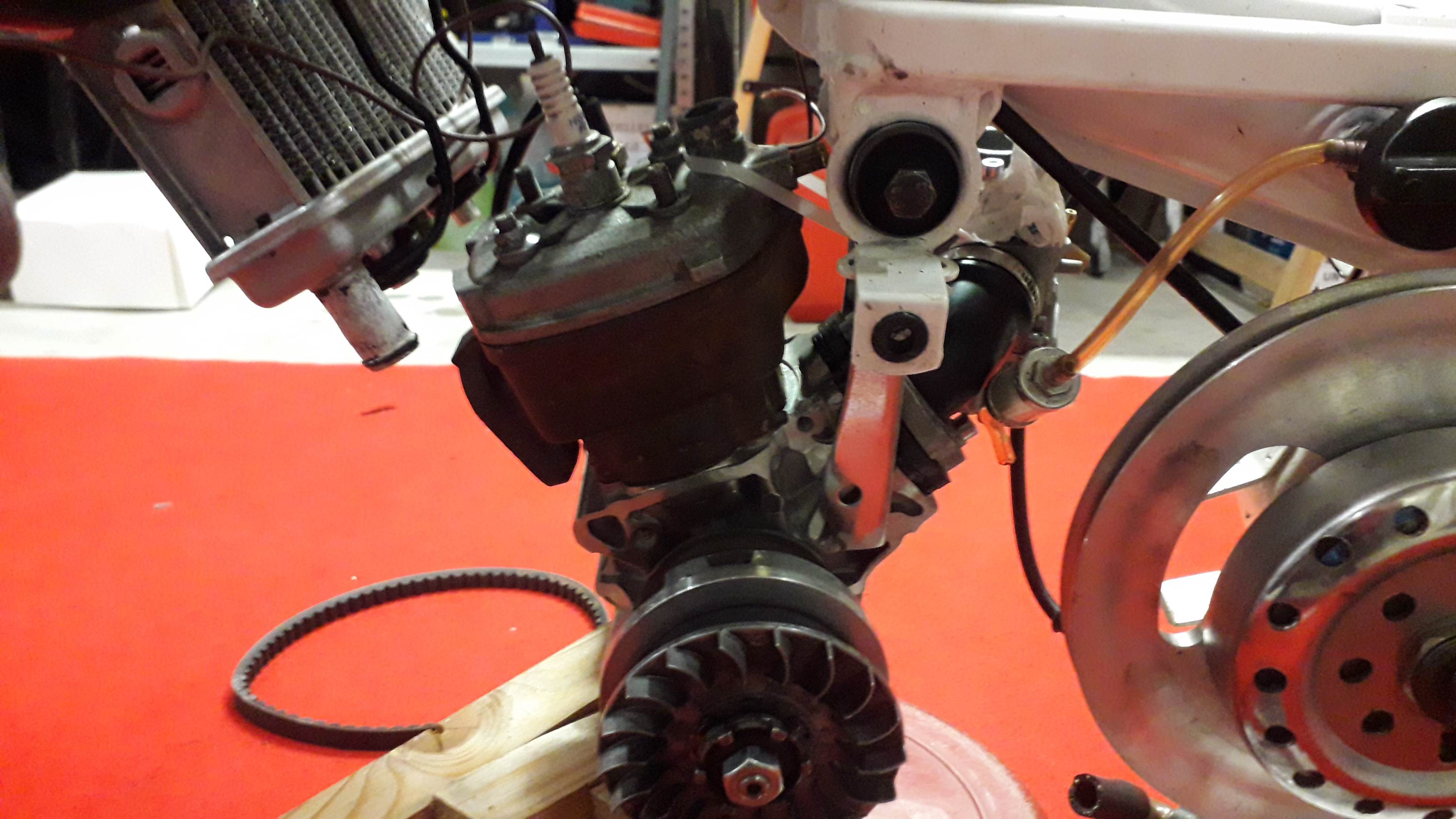

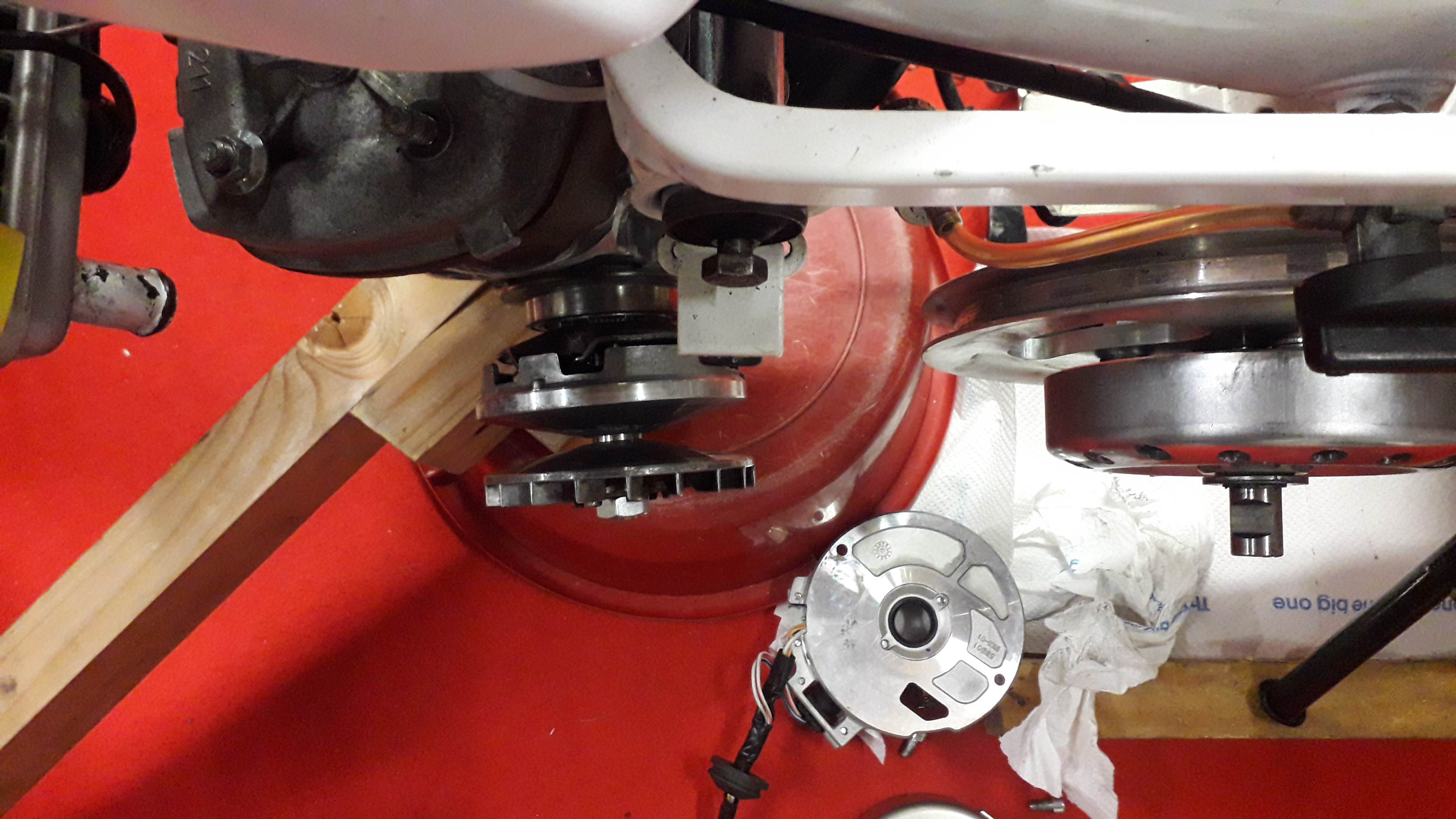

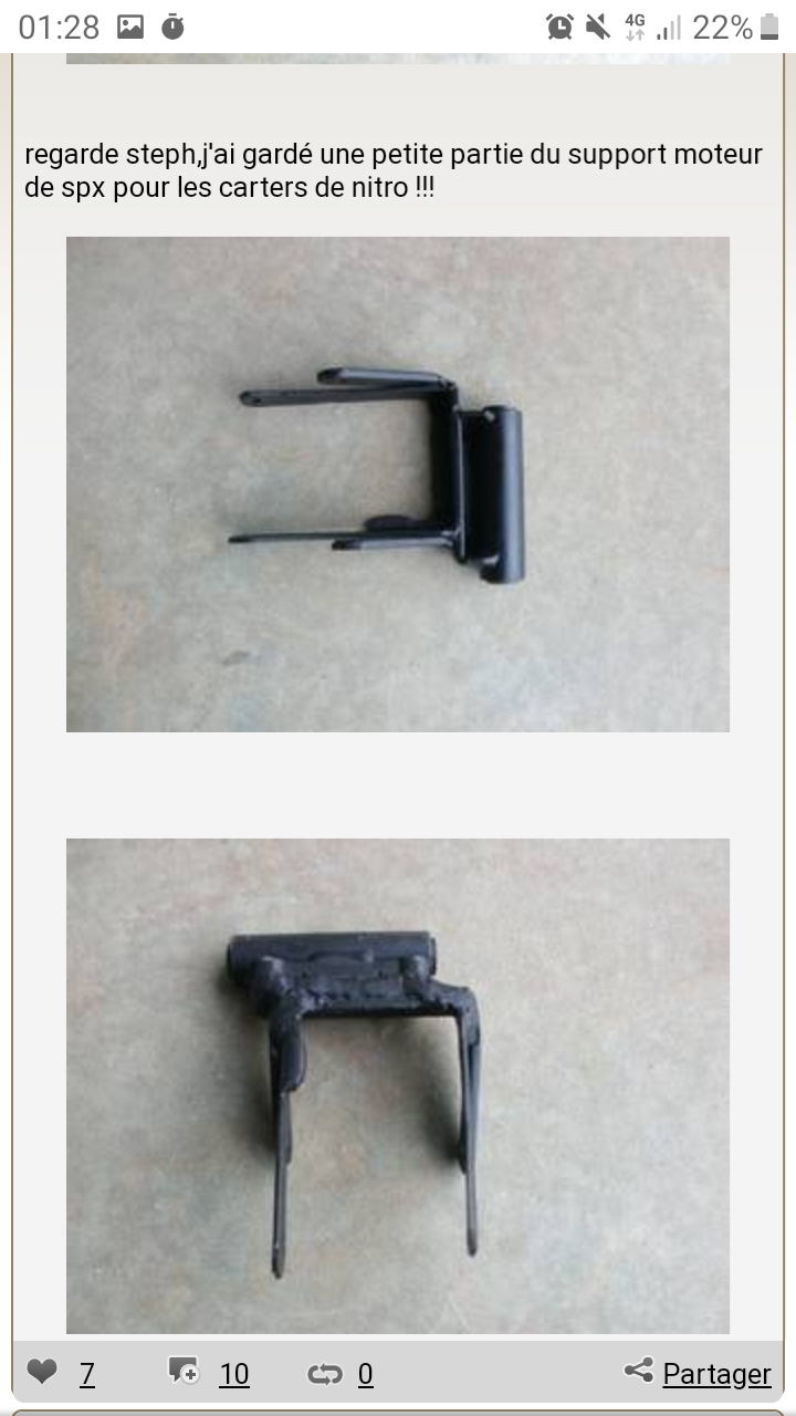

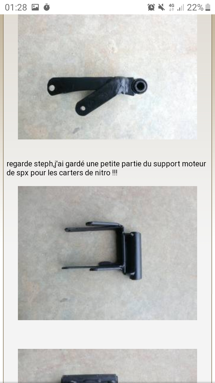

Re: Projet Nitro
c'est une base de support spx...je crois...
après un montage a blanc vite fait y a un sacré décalage...le vario est trop excentré vers l extérieur....sévère...
vas falloir le modifier comme ca..
mais j attend un peu....car c'est le vario d origine......normalement il dégage dans très peu de temps...

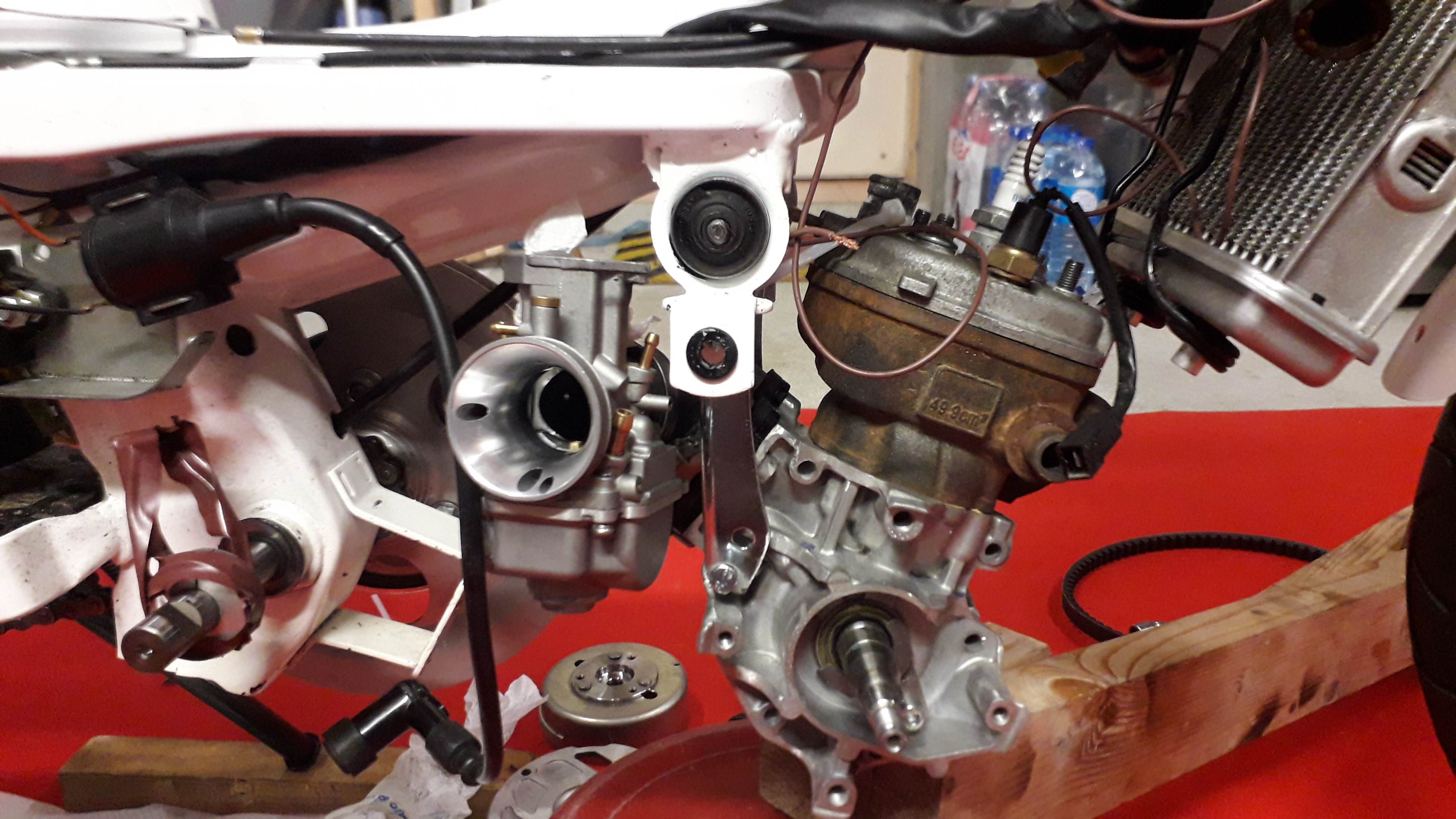

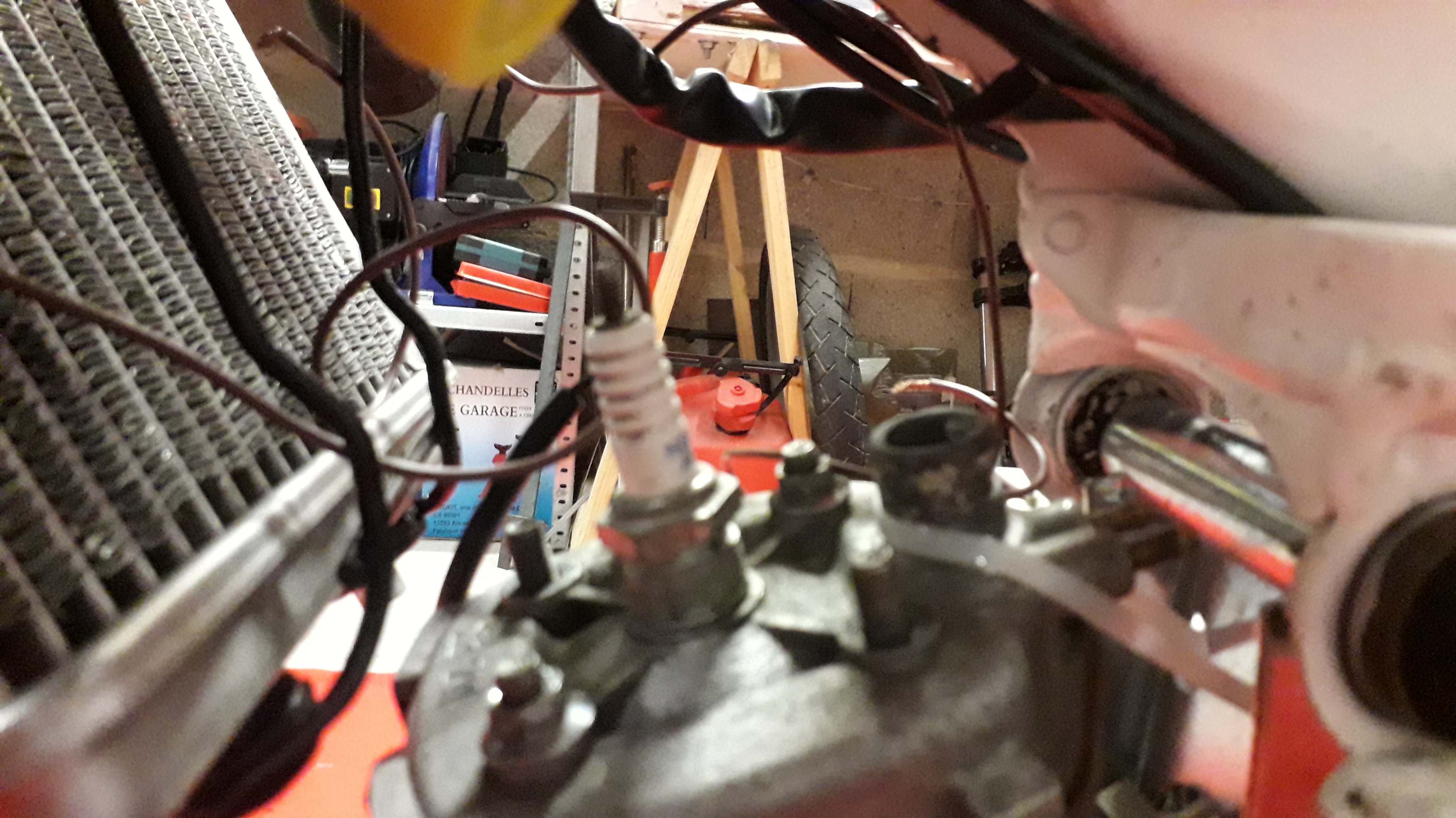

Re: Projet Nitro
La durite en haut de la culasse
Ça passe comment ?
Moi ça m’a gêner sévère sur le châssis Doppler
Ou la position est quasi identique au cadre mbk 51
Bref il a fallu couper l’embout sur le couvercle culasse
Fabriquer un embout coudé à 90 °
Fixé avec deux petits goujons
Re: Projet Nitro
je vais essayer de te faire des photos tout a l heure
Re: Projet Nitro

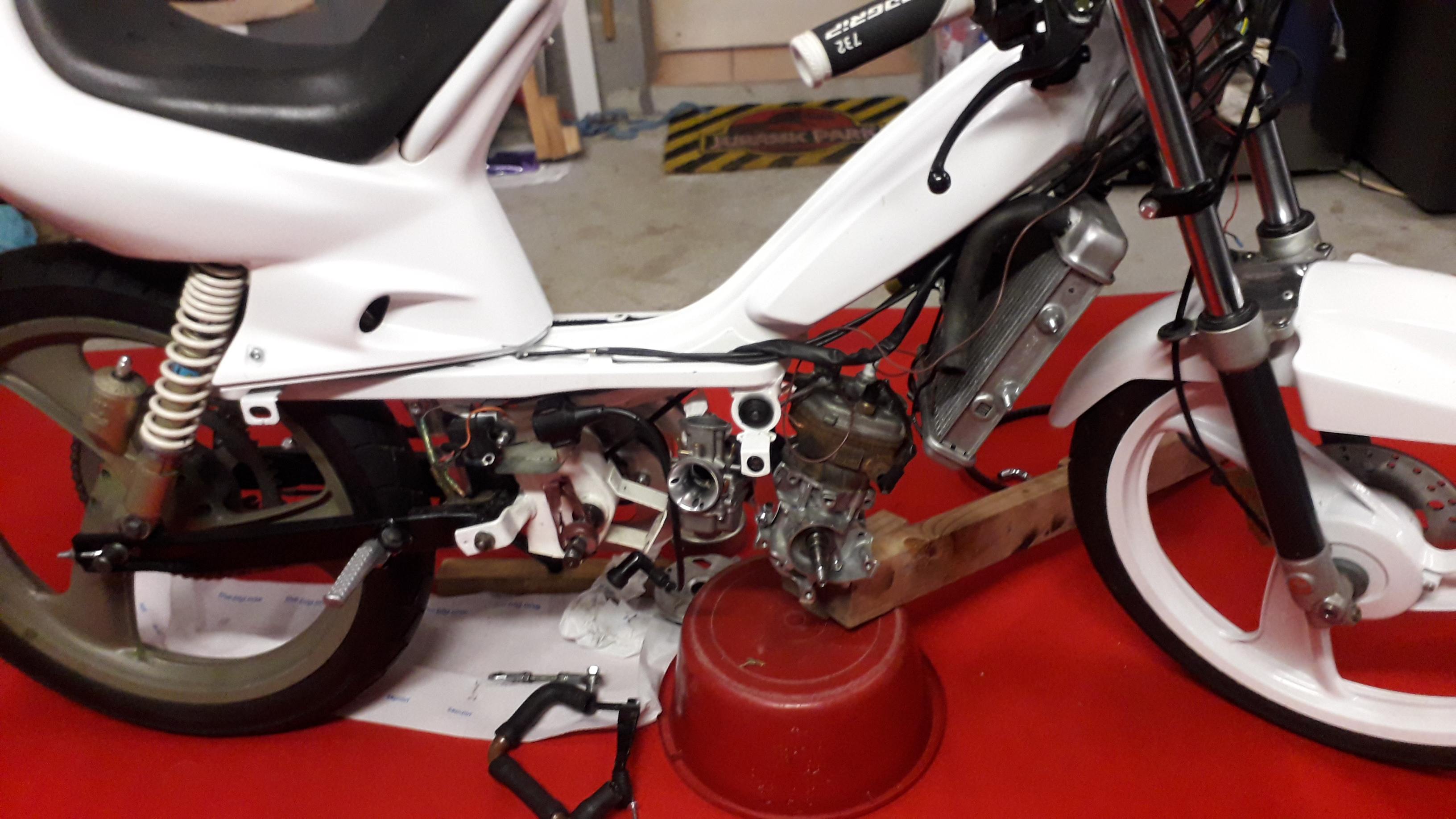

bon va tiens par le miracle de la cale en bois et du ryslan....

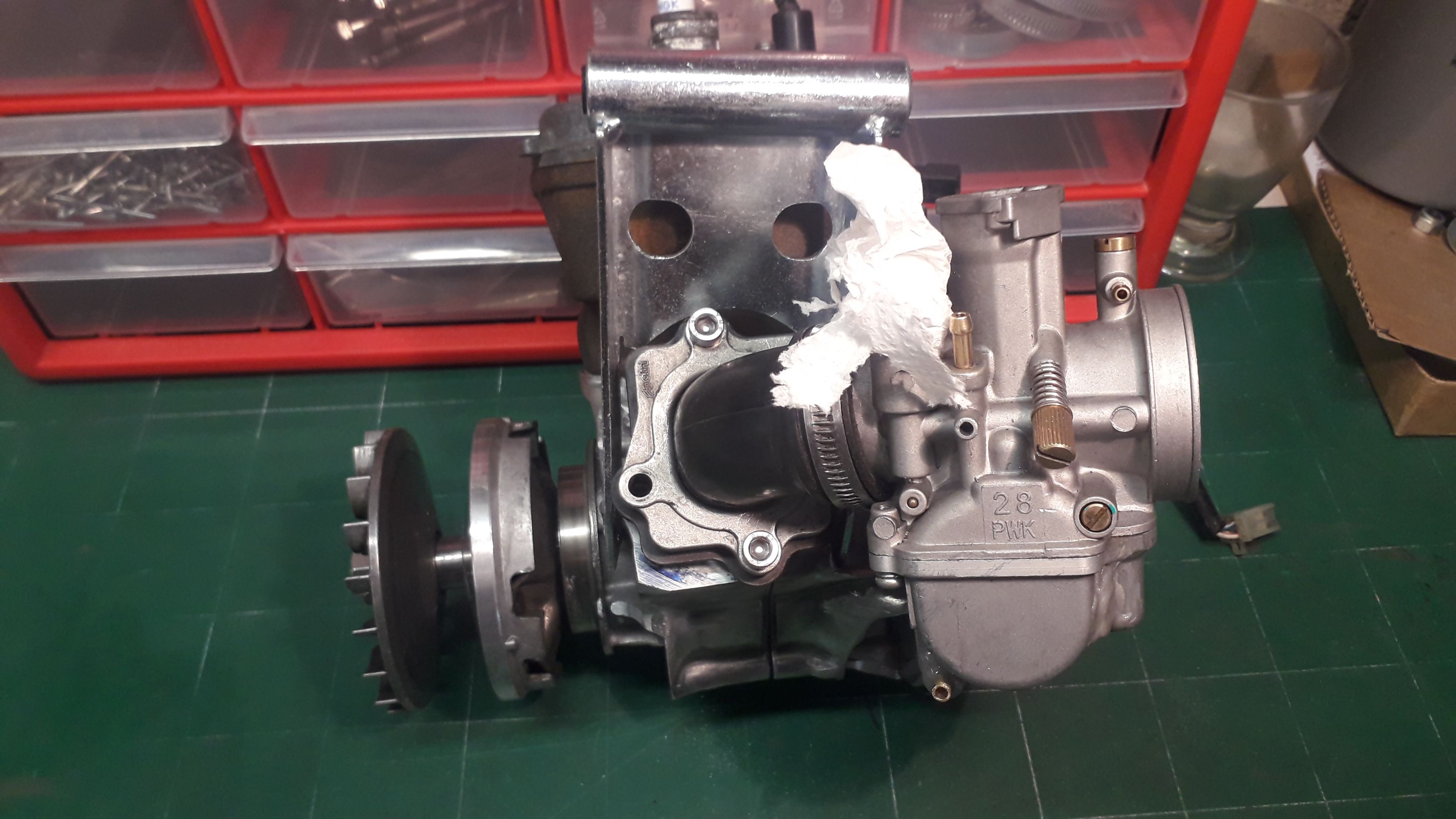

Re: Projet Nitro
Petite question a ceux qui ont déjà fait comme moi....
Ça concerne les.vis des carters...
Pour bien faire il faut en faire 4 qui traversent les 2 carter pour fixer support moteur (au niveau de la BAC et 2 en dessous pour la fixation du support du ressort moteur....
Actuellement j ai percé en 7mm.....
et au niveau du trou Supérieur de la.BAC on et déjà assez proche du bord du carter (il reste pas beaucoup de matière)
les vis longue en 7mm =carter mbk 51....mais niveau longueur ça va être tres chaud...
J ai peur de percer en 8mm....
Vous en pensez quoi?
