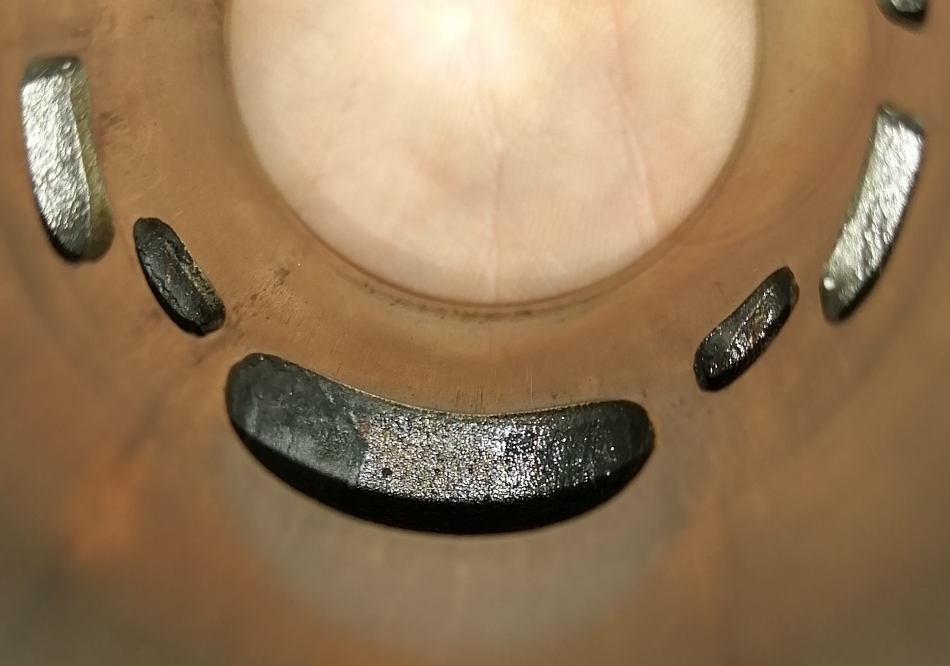

mais c'est vrai qu'il a vraiment du jeu ton cylindre/piston

t'as une photo latérale du piston?

peut tu démonter le tout et nous montrer l’état du cylindre, des jupes du piston, de la cage à aiguilles et de l’axe du piston?

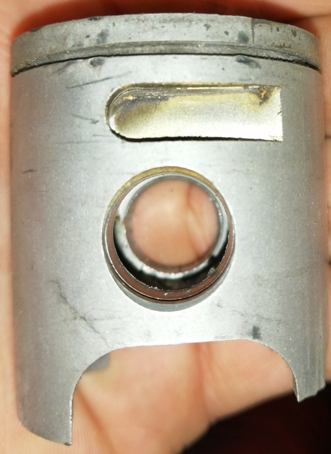

Oui on voit qu'il a du jeu ^^
Et la calotte a l'air abîmée, l'arrête est déformée...

on veut voir les surfaces qui frottent « devant / derrière » et le peu que je voit, ça a une sale gueule...
sinon il y a deux belles déformations au niveau de la gorge du segment...

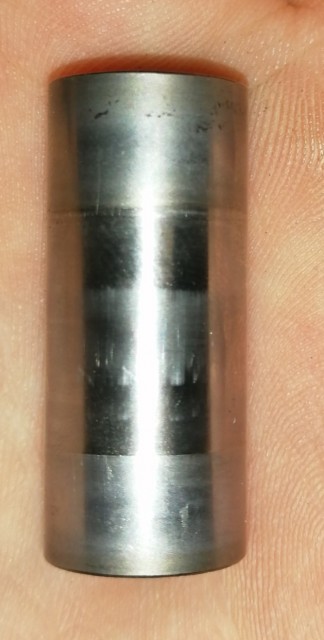

j’aimerai bien voir une photo de l’axe...

oulà mais c'est quoi ces marques autour de la gorge du segment ?
t'as tenu ton piston à la pince quand tu l'as mis en place ou quoi?
et t'as coupé la jupe arrière du piston du coup son guidage dans le cylindre en a pris un coup! ce qui expliquerait l'usure prématurée du piston mais je pense que tu n'avais tout simplement pas la bonne cote de piston, il faut toujours vérifier le jeu qu'a le piston dans le cylindre si tu veux pas avoir de surprise...

Voici l'axe de piston. J'ai mesurer le jeu cylindre piston. Avec un piston de chez Airsal neuf 38.95 j'ai eu 0.09 de jeu cylindre piston.

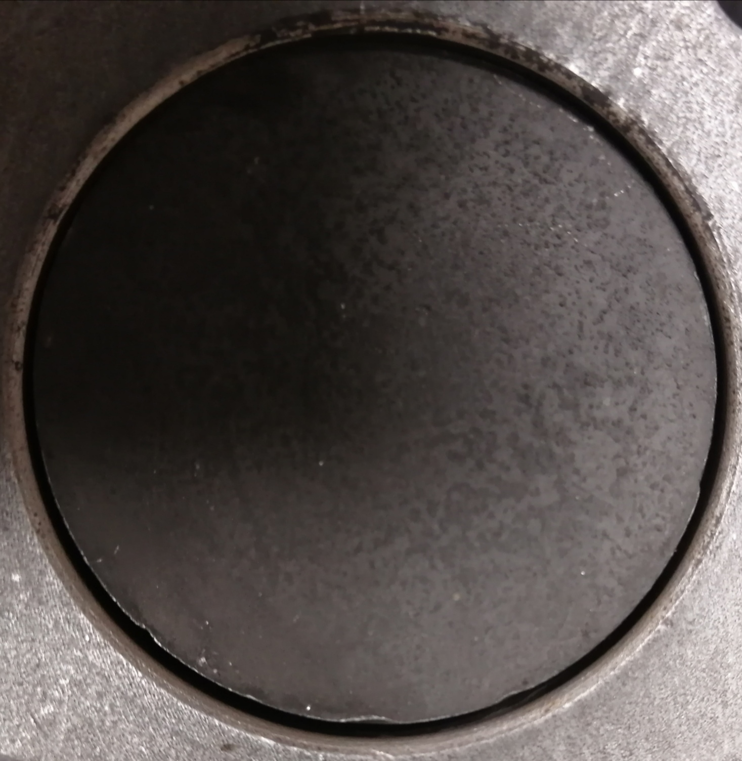

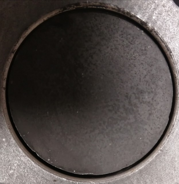

La calotte du piston serait pas noire, et

le piston noir, déjà vu, avec une carbu trop riche ^^

a 200 kms c’est pas normal que l’axe ne soit plus poli au niveau des portées dans le piston. la cage à aiguille s’est probablement grippé, provoquant un effort tendant au basculement du piston, donc une usure rapide.
