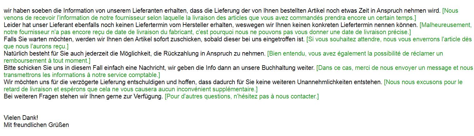

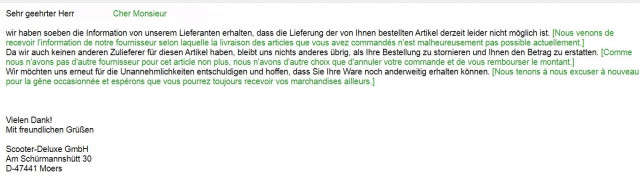

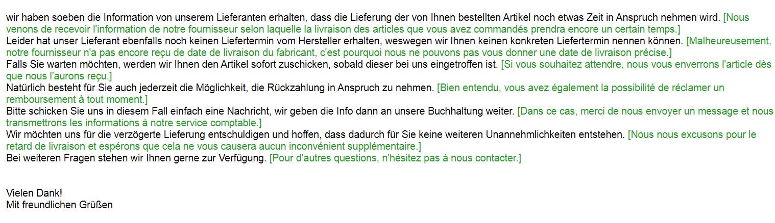

Concernant le disque vendu en Allemagne, j'ai reçu un nouveau message de la boutique.
Jvais attendre un peu et on verra bien.

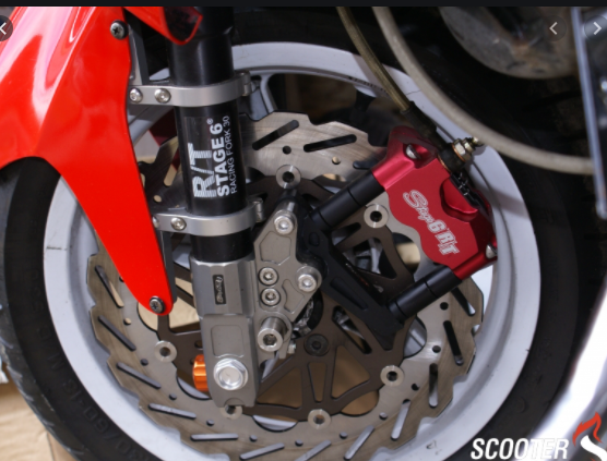

Nawsh, c'est vrai que lorsqu'il s'agit d'adapter un plus gros/grand disque, la jante AV d'origine XR n'est certainement pas la meilleure. Stabilité lors du freinage, tenue de route, virages, etc., une jante plus large c'est mieux assurément.
En revanche, moi c'est niveau look que je trouve qu'une jante plus large à l'avant, c'est peut-être un peu moins esthétique.
Jante Av plus large c'est plus racing, jante Av plus fine, c'est plus tuning.
Là, bon le pneu est vraiment fin (faut voir le reste de la "bécane" pour comprendre...), mais niveau look ça décoiffe !

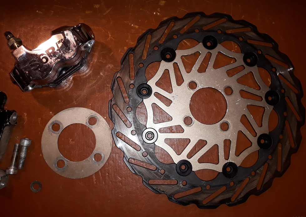

Bon voilà, le matos est chez moi ! Quelle histoire l'achat de cet ensemble étrier-disque.
Pour rappel, la discussion sur LBC avec le vendeur n'étant pas suffisamment rassurante et sécurisante, je suis passé par quelqu'un qui habite dans la ville du vendeur, Amiens. Nicolas, rencontré via le groupe fb 'Les mobeux d'in haut" a assuré toute la transaction puis m'a envoyé le matos. Il a grave assuré, merci à lui et merci la solidarité entre mobeurs ça fait super plaisir. :D
Re: disque jante avant xr
Franchement au TOP! C'est du super matos!!!
Yes Momo :D
Maintenant faut voir comment ça va tomber avec le support + les entretoises chinoises. Je devrais pas tomber loin mais j'ai peur qu'il manque un poil.
Dans ce cas, j'ai vu qu'il y a de dispo des entretoises stage6 un peu plus longues donc à suivre.
carrément ! beau matos ! combien ? 280mm ?
260mm

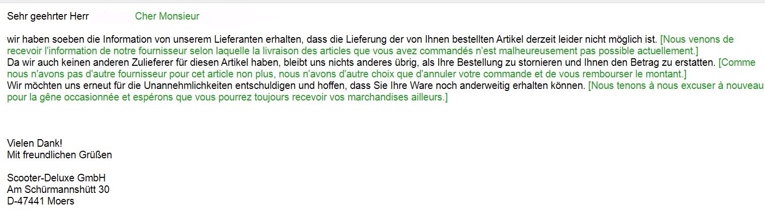

Bon, pour le disque R&D, c'est mort.
Plus qu'à essayer les disques Goyo ! ^^
Enfin, c'est plus une priorité pour le moment mais à genre 7.50 eur le disque, pourquoi ne pas essayer de passer une commande juste pour tester cet éventuel plan indonésien.

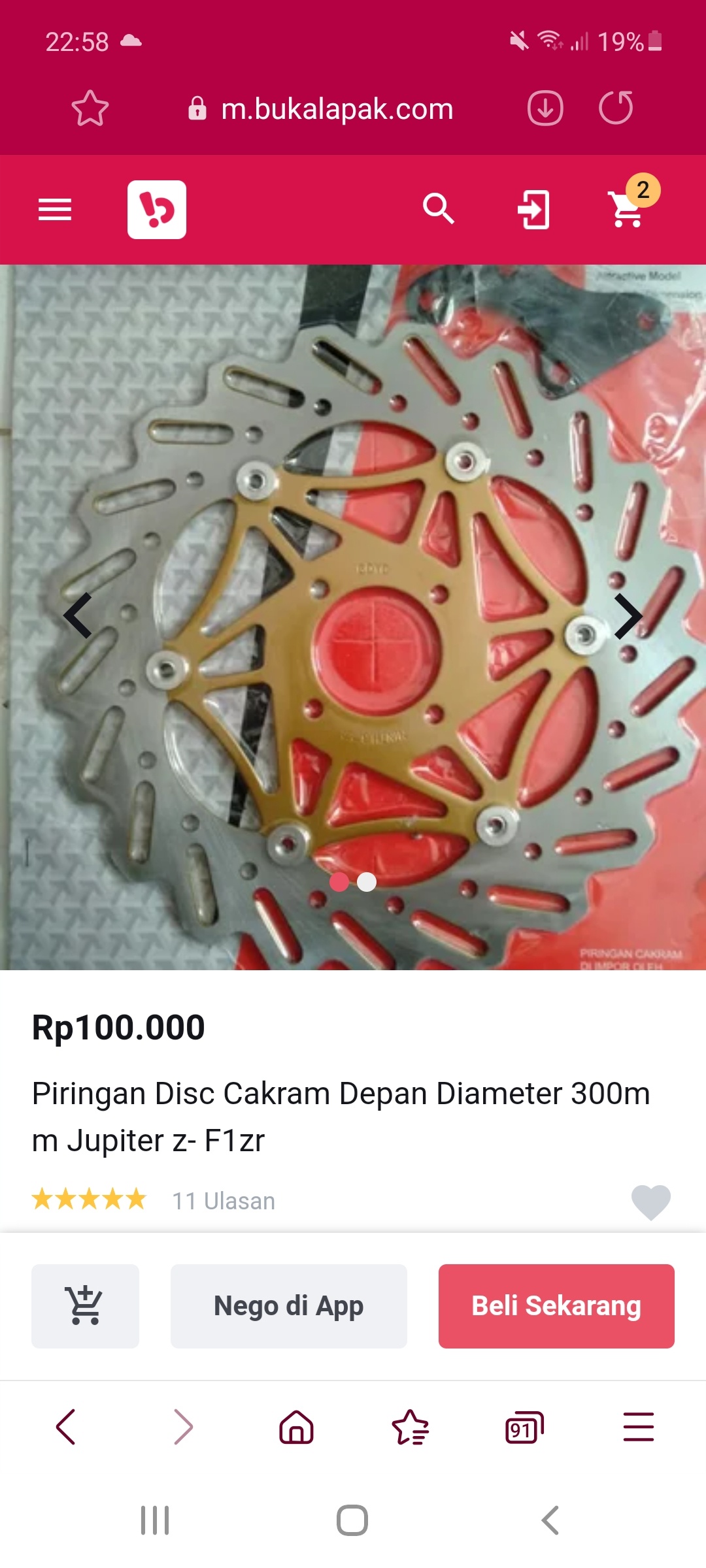

Yop manu!
Ta creusé un peu plus goyo...y en a en 260mm 300mm...par contre j arrive pas a trouvé des info sur les entraxes des vis de fixations..
Momo, j'ai pas pu encore creuser nan... mais jvais m'y mettre : )
Sur ta photo, les entraxes me paraissent ok mais les trous sont trop petit c'est sûr. Mais j'ai vu aussi ces disques Goyo avec des trous qui me semblaient ok. Par contre, les infos précises indiquées clairement, j'ai pas trop vu. Il faudra peut-être écrire en indonésien...^^

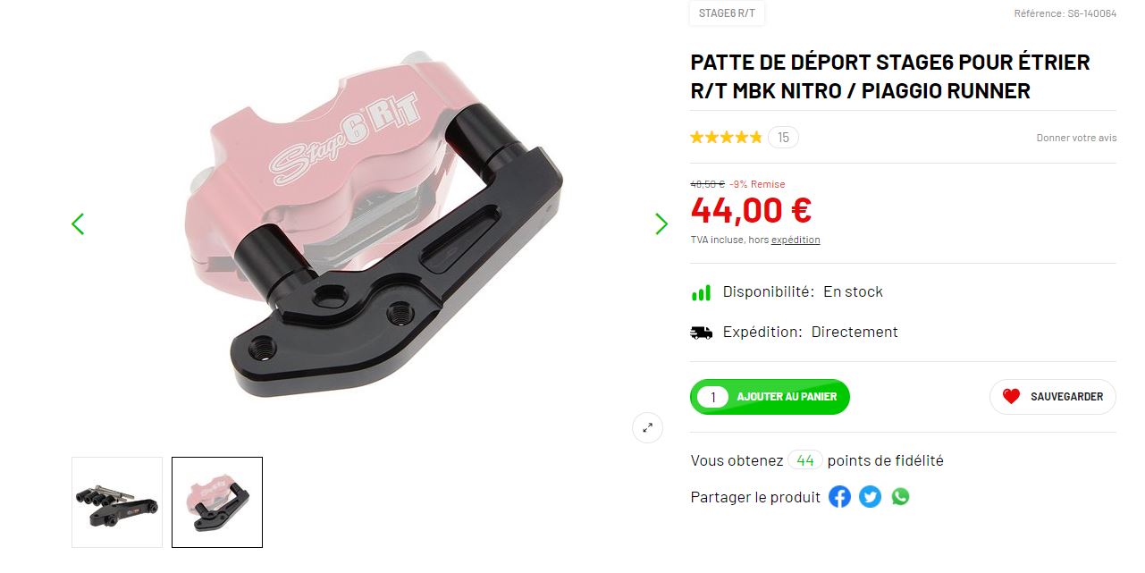

Pour le diamètre, je te confirmerai ce weekend car jvais monter à blanc le 260 pour tester comment il tombe, mais de ce qui me semble concernant le bon diamètre pour n'avoir aucune modif, avec le support chinois c'est 230 sans les entretoises et 260 avec les entretoises.
Les autres diamètres de disque, il faudra adapter. Ou alors tu peux aussi mettre deux entretoises (x2) pour un 290 ça devrait le faire. Les entretoises font 15 de long.

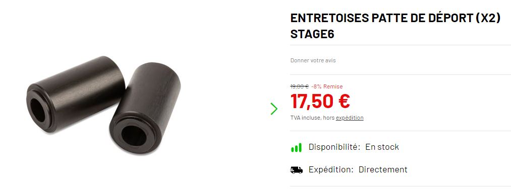

Tu voudrais prendre du 300 ou quoi ? A voir avec les entretoises stages 6 (elles sont plus longues) + le support chinois. Mais niveau solidité, c'est peut-être un montage moins fiable avec plusieurs entretoises ou des entretoises plus longues mais ça se fait, regarde en suivant.
Quant au support stage 6, l'entraxe et l'angle me semble bon mais sur Xr je sais pas trop comment il tombe pour la taille du disque. Et puis y'a le prix... Bon si on paye le disque 7.50 eur, à voir !^^

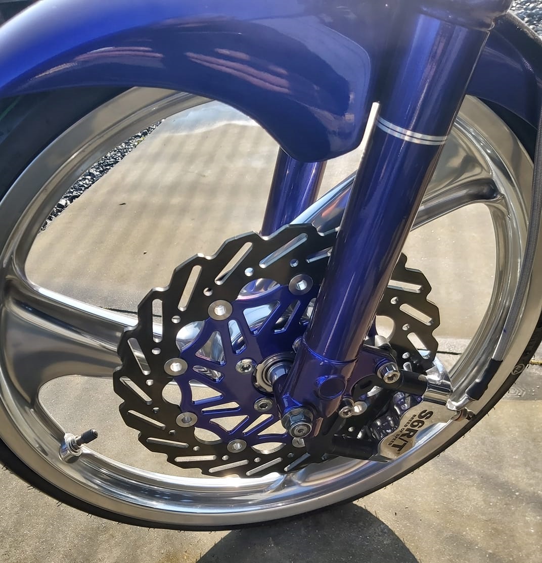

Moi je serai bien partant pour un support chinois comme on a et des disques 230 et/ou 260.
woaw ! 17,50 les deux pauvres entretoises ! aïe !
c'est sûr que le montage est moins rigide comme sur ta photo mais bon...... si ça freine ;)
