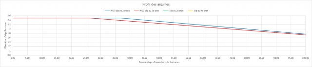

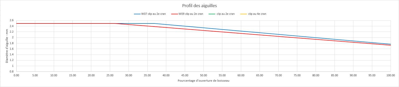

J'ai commencé à construire un fichier Excel pour comparer les aiguilles, leur position dans le puit en fonction de la position du clip et ainsi mieux comprendre leur impact.
Le graph suivant donne le profil de 2 aiguilles en fonction de leur position de clip.
La longueur d'aiguille représentée correspond au profil utile dans le puit d'aiguille pour un carburateur de 19mm.
La zone située au dessus des profil d'aiguille donne donc une idée de la section de passage entre aiguille et puit en fonction de l'ouverture du boisseau.
On constate que sur mon PHBG de 19mm, l'aiguille W07 au 2nd cran (profil bleu) n'a aucun impact avant 37% d'ouverture de boisseau. :shock:
Avec la W09 (profil rouge), on gagne 2mm soit un début d'enrichissement à 26% d'ouverture du boisseau.
pour moi la théorie n’est pas si simple…
en effet une w7 ne va pas augmenter la
section avant une certaine ouverture.
mais rien ne dit que le débit ne varie pas sur cette portion.
la perte de charge varie selon selon la longueur de la portion cylindrique de l’aiguille se trouvant dans le puit.
mais en pratique je pense qu’on s’en fout un peu.
ça reste un ensemble de compromis.

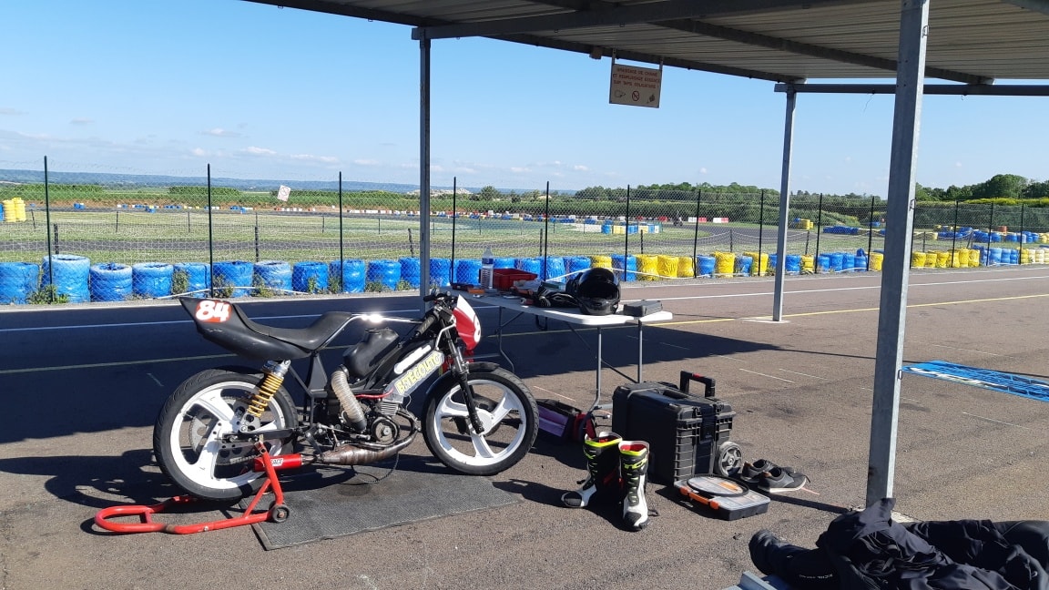

J'ai été rouler sur circuit hier après-midi.
J'ai commencé avec un GP110, mais ça coupait en ligne droite et chauffait comme au SP98 à l'échappement (+600°C)
Je suis passé en GP120, la T° échappement se stabilisait vers 550°C en fin de ligne droite.
Testé un GP130 mais régulait à vide car bien trop riche.
Resdescendu à GP124 pour la fin d'après-midi (pas de mesure de T°, sonde HS...)

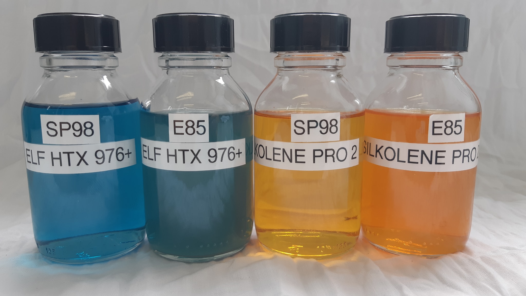

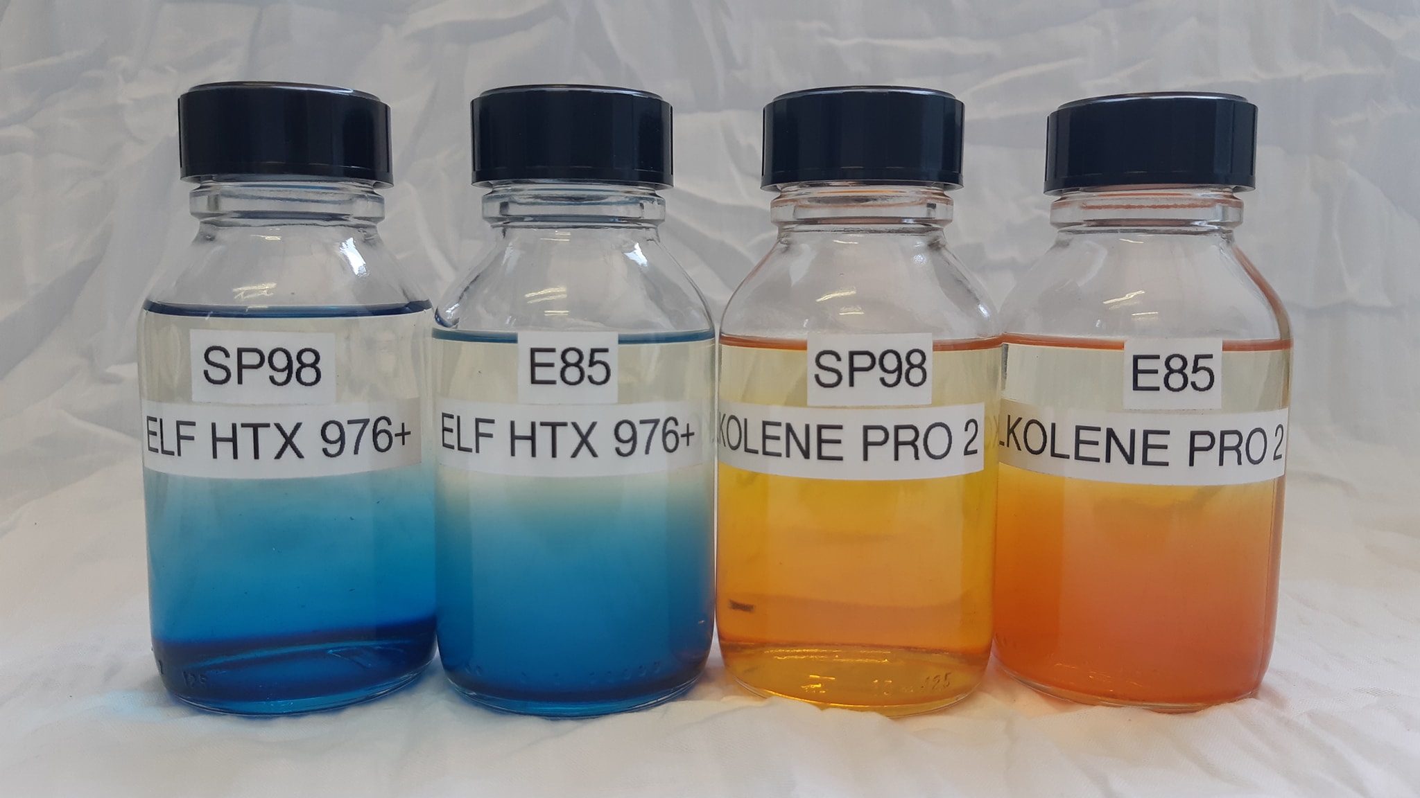

Test de miscibilité de 2 huiles dans le E85:
- ELF HTX 976+ à gauche (~30€/L, 100% synthèse, homologuée CIK/FIA)
- Silkolene Pro 2 à droite (~20€/L, 100% synthèse, homologuée CIK/FIA)
Les SP98 servent de témoins pour noter la différence de comportement dans les 2 carburants.
1ère photo lors de l'introduction des huiles, sans agitation.
Les 2 huiles se sont partiellement mélangées et restent en suspension sur la moitié basse, dans le SP98 comme dans le E85.
A noter un mélange bien plus homogène de la Silkolene dans le SP98

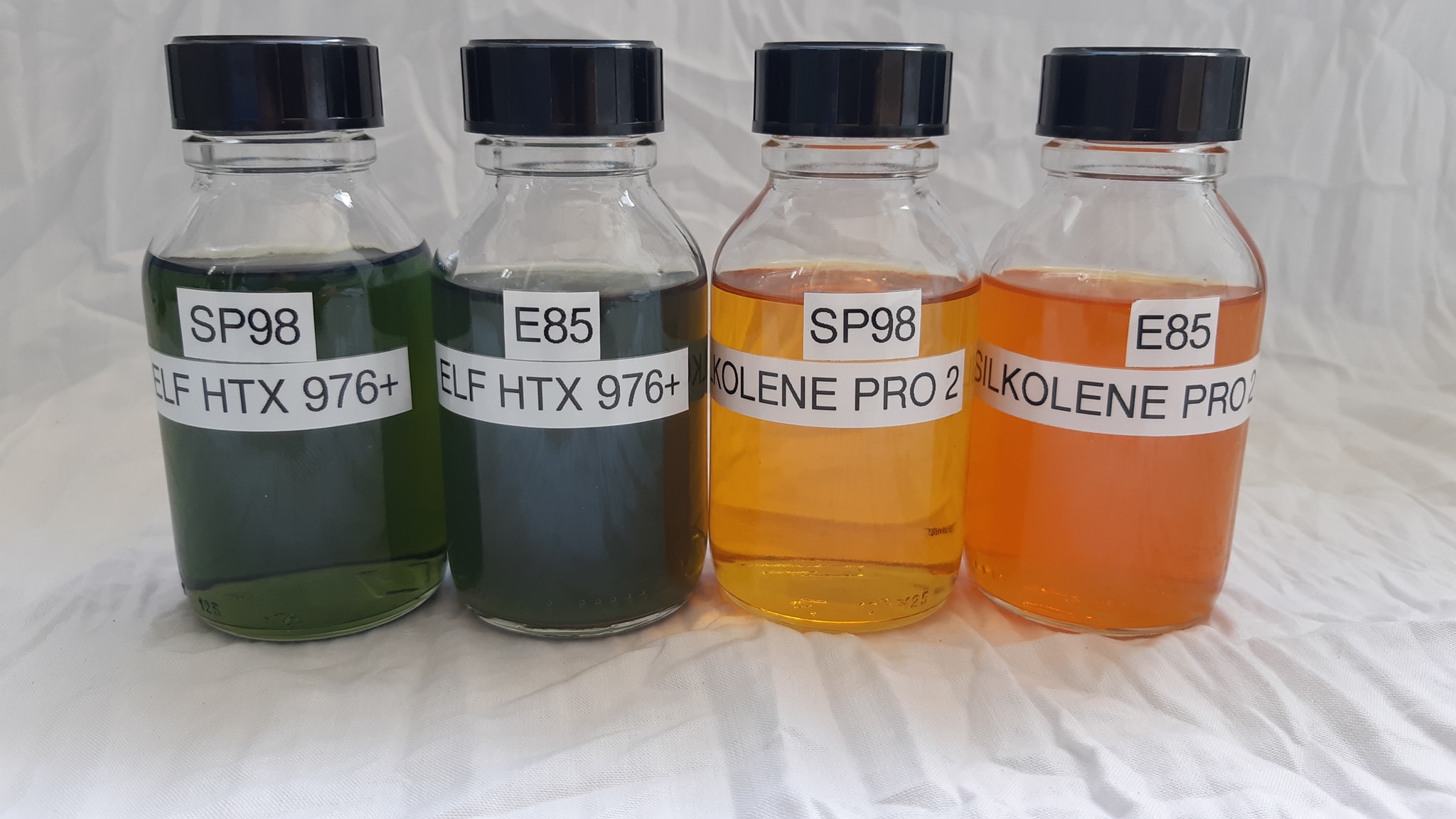

2nd photo après agitation des flacons.
Les mélanges sont uniformes.
Dans le E85, l'huile Elf forme un mélange laiteux. On ne voit plus au travers du flacon.
Avec l'huile Silkolene, la transparence du mélange est préservé mais de façon moindre qu'en SP98.

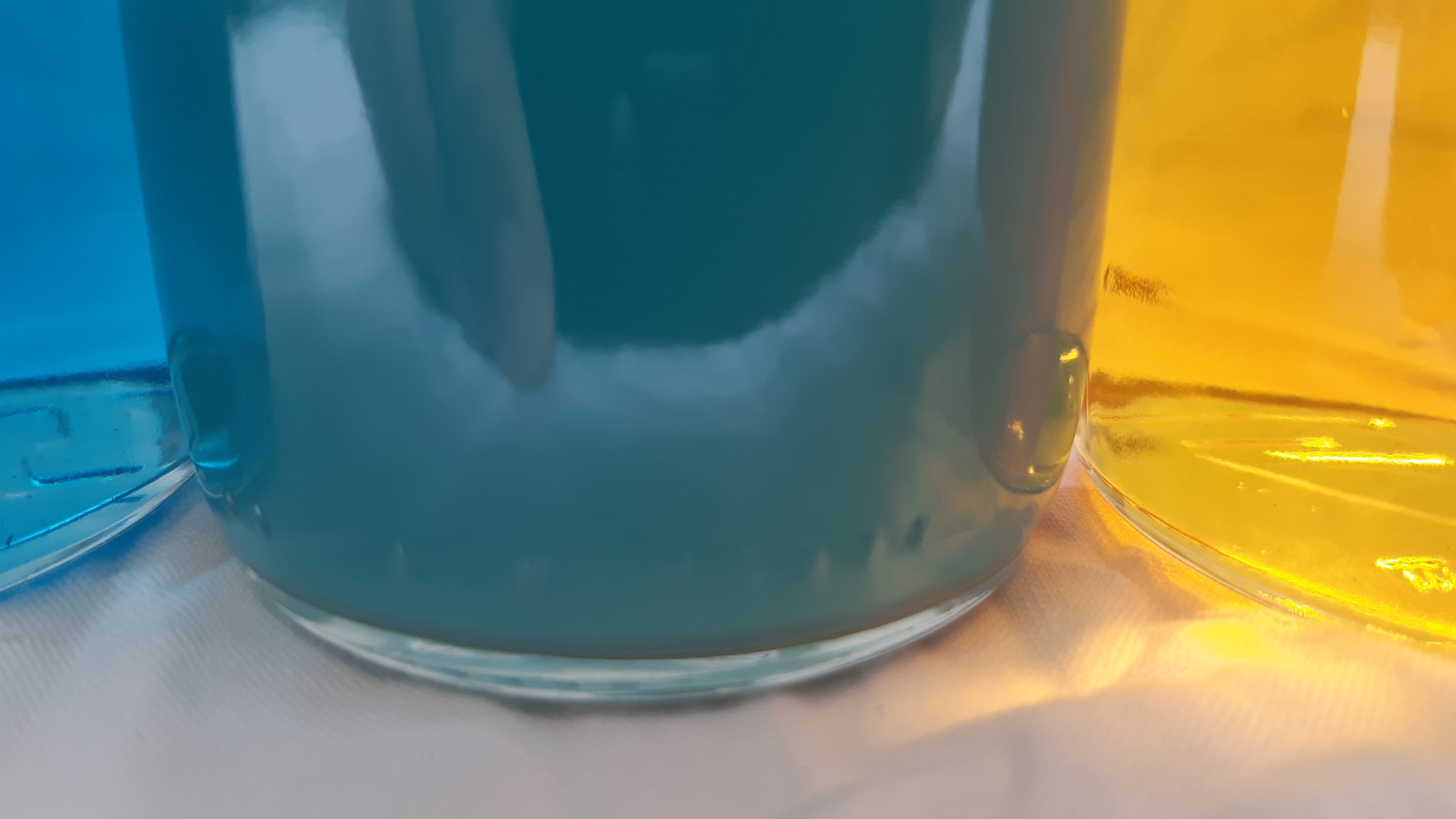

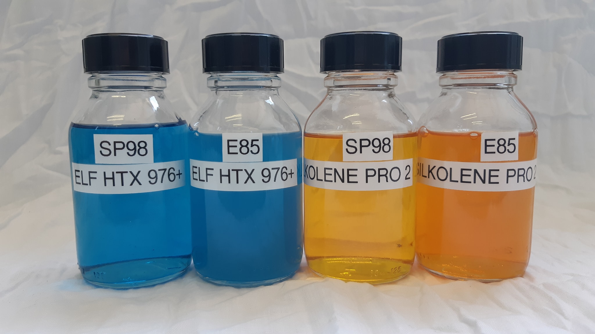

3ème photo après 24h.
L'huile ELF reste laiteuse et commence à former un dépôt sur le fond.
L'huile Silkolene reste stable et sans dépôt.
Elf HTX 976+
Mélange laiteux et qui présente un léger dépôt
A noter que la couleur s'est assombri

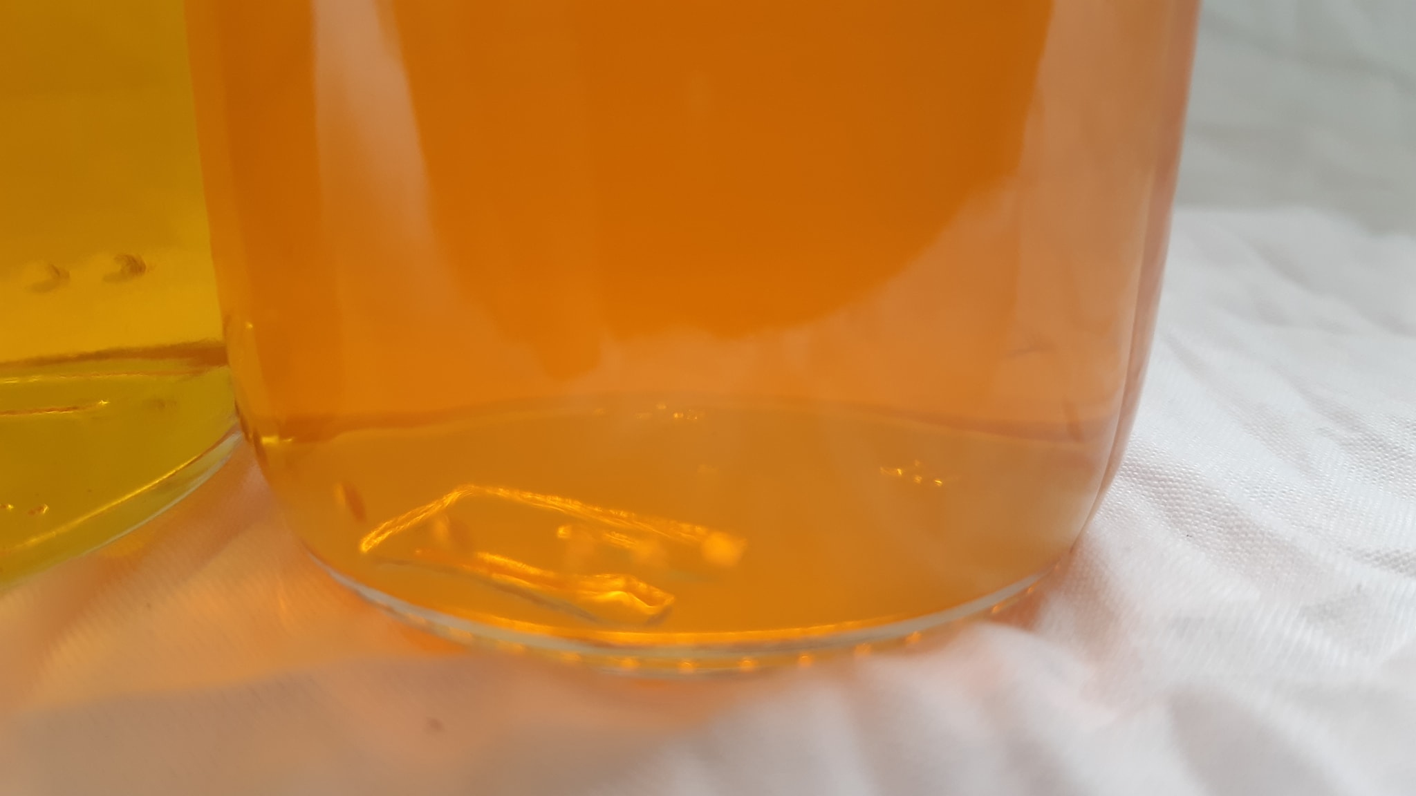

Silkolene PRO 2
Mélange stable et sans dépôt

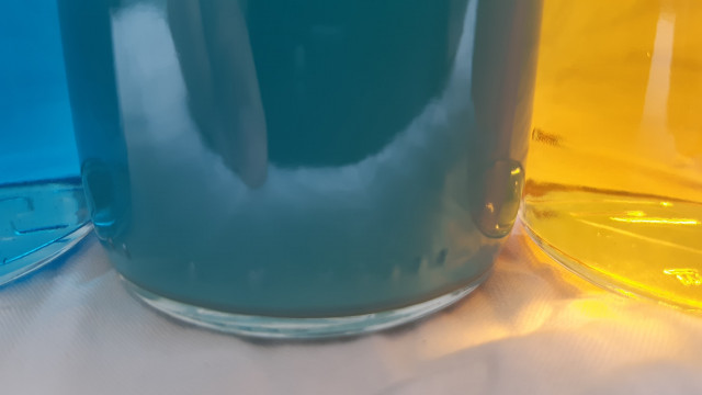

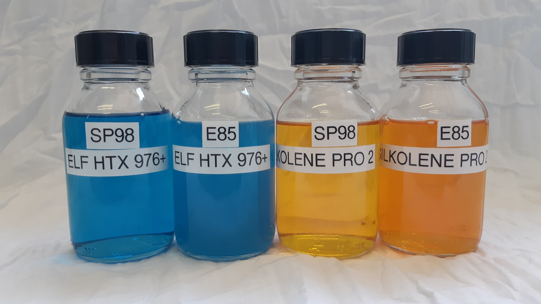

4ème photo après 7 jours.
- gros changement de couleur sur la Elf HTX 976+ dans le SP98 mais sans formation de dépôt. Evolution de couleur moins marqué mais bien présente dans le E85 et dépôt toujours présent.
Je ne considère pas cette huile comme compatible E85.
- légère coloration de la Silkolene Pro 2, pas de dépôt.
Cette huile semble compatible E85.
Toutefois, je lui préfère la Elf HTX 909 bien plus stable, même après 3 mois de stockage.

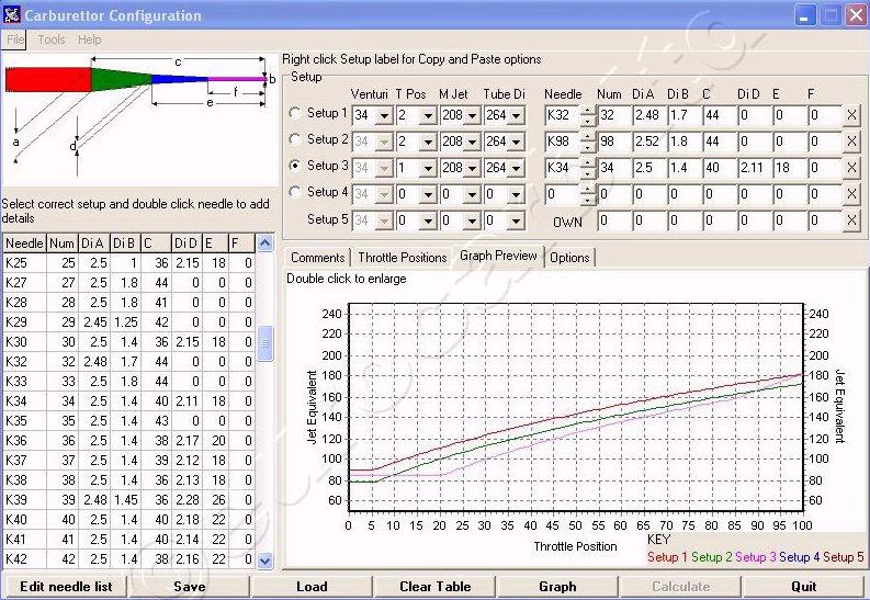

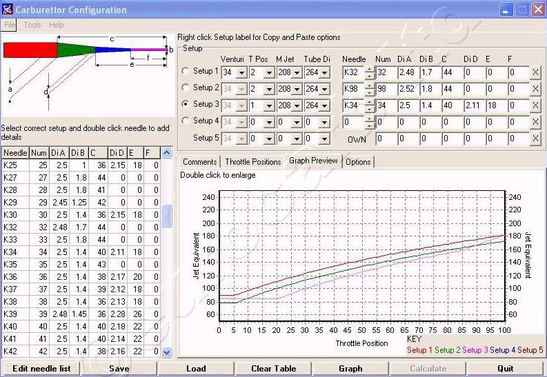

JRD a écrit : mer. 04 mai 2022 - 11:57 Le graph suivant donne le profil de 2 aiguilles en fonction de leur position de clip.
J'ai eut un peu de mal à comprendre ton graphique :icon_scratch:
Les logiciels calculateur d'aiguilles ou les tableaux sont représentés par l'ouverture du boisseau en abscisse mais en ordonné c'est le gicleur équivalent qui est donné.
La surface entre le puit et l'aiguille converti en diamètre. On considère se diamètre équivalent à celui d'un gicleur en centièmes de mm.
Ça permet de visualiser l'étendue de la zone de travail de l'aiguille et de voir si elle devient limitante par rapport au gicleur
Exemple avec le soft que vendait dellorto pour les vhst
Vu les référence d'aiguilles je pense que c'est plutôt pour le VHSH !
103peugeot, le but est de comparer facilement la forme des aiguilles pour en déduire leur impact, pas de faire une équivalence de gicleur.
Le graphique représente le 1/2 profil de l'aiguille.
Mais il y a une erreur puisque j'ai pris le diamètre alors qu'il faut prendre le rayon.
