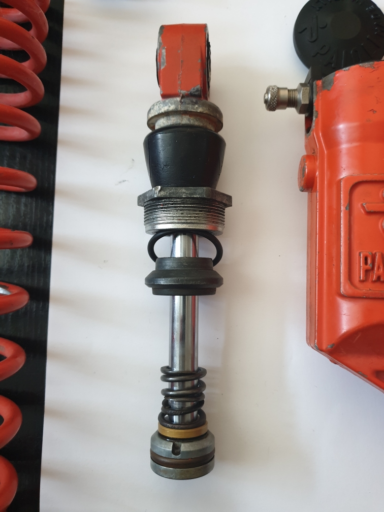

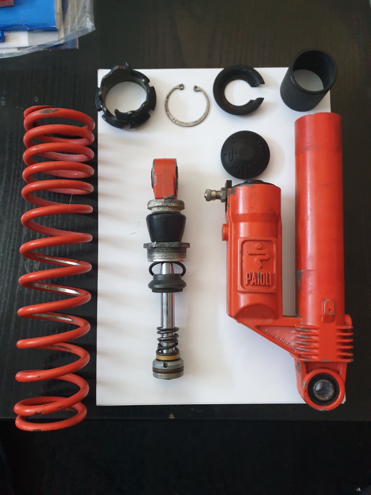

allez je deterre un vieux sujet .
je viens de demonter mes amortisseurs paioli type xg2 51 cf pour leur refaire une sante car ils en ont bien besoin ....
j ai acheté le kit joints chez mir 35 .
apres un le demontage et le nettoyage de la boue puante qui en est sortie , je m apercois que le ressort au dessus du piston est cassé sur les 2 amortisseurs ....
savez vous si on peut trouver des ressorts equivalents ? ( je peux rever ... )
autre question quel quantité d huile avez vous mis dans l amortisseur ?

Re: Entretien amortisseurs 51 CF
vu la photo, tu a 2 ressorts l’un au dessus de l’autre et celui du haut me semble en parfait état... ce ressort sert de butée lorsqu’il n’y a pas de charge dessus.
ils ont été modifiés tes amortisseurs et probablement pour réduire la course
utile.
le montage normal c’est un seul ressortent c’est celui du dessus.
celui en dessous a du être chauffé au chalumeau vu la sale gueule qu’il a...
si l’autre amortisseur à le même montage, ne te prend pas le choux, tu remonte un seul ressort et ça sera parfait.
sinon le reste a l’air en très bon état, le chrome n’est pas piqué, et le piston n’est pas
usé.
utile.
usé.
en fait l autre a le meme montage mais l un des ressorts a carrement cassé . il n y a aucun effet de ressort a cause de cela ...
mais en effet les 2 amortos avaient bien le meme montage avec 2 ressorts superposes ...
les amortos sont assez propres hormis la peinture et la butée de tige . le caoutchouc est craquelé .
des que je refais l interne , ils partent en peinture pour un beau rouge epoxy !!!
