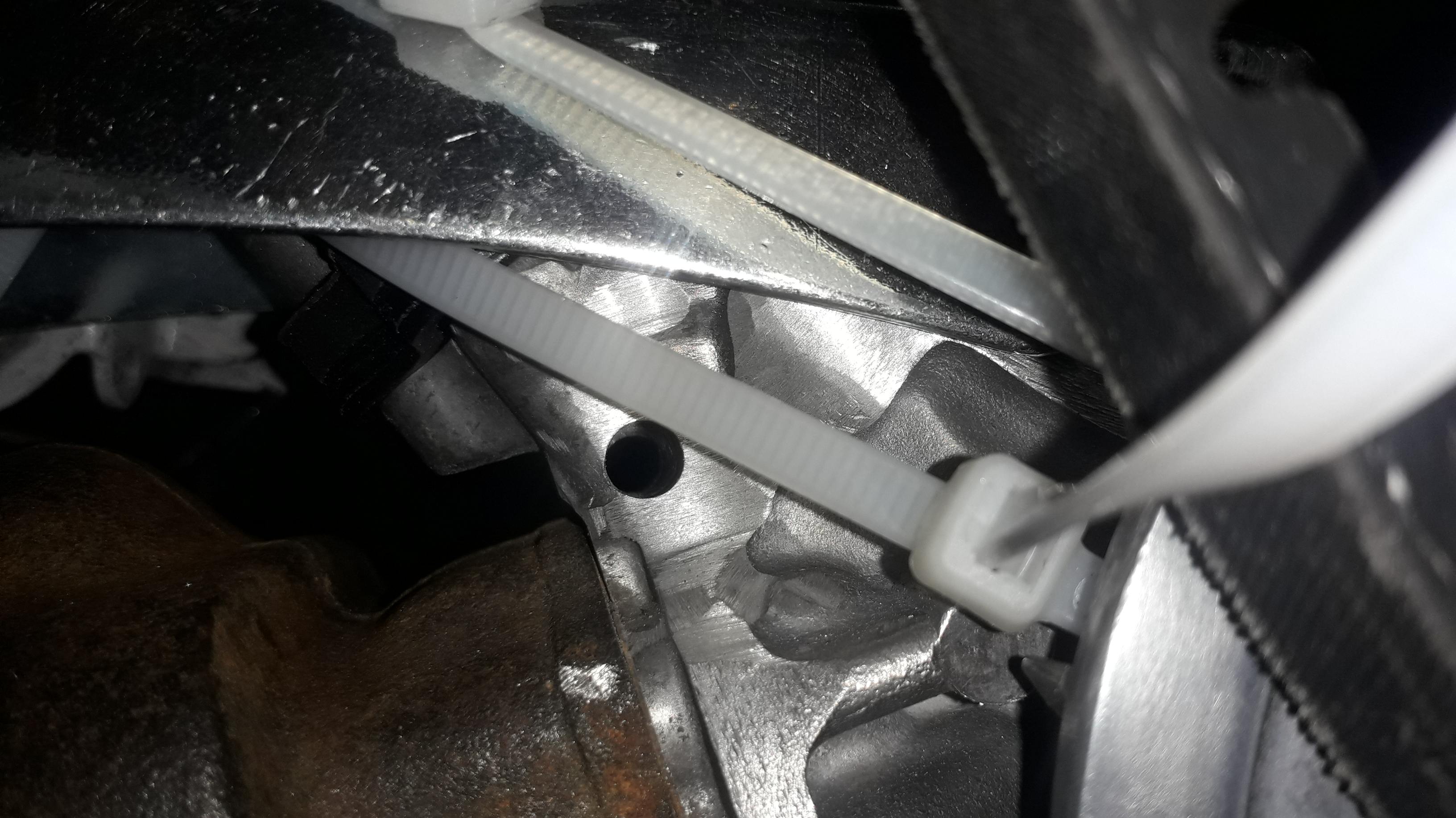

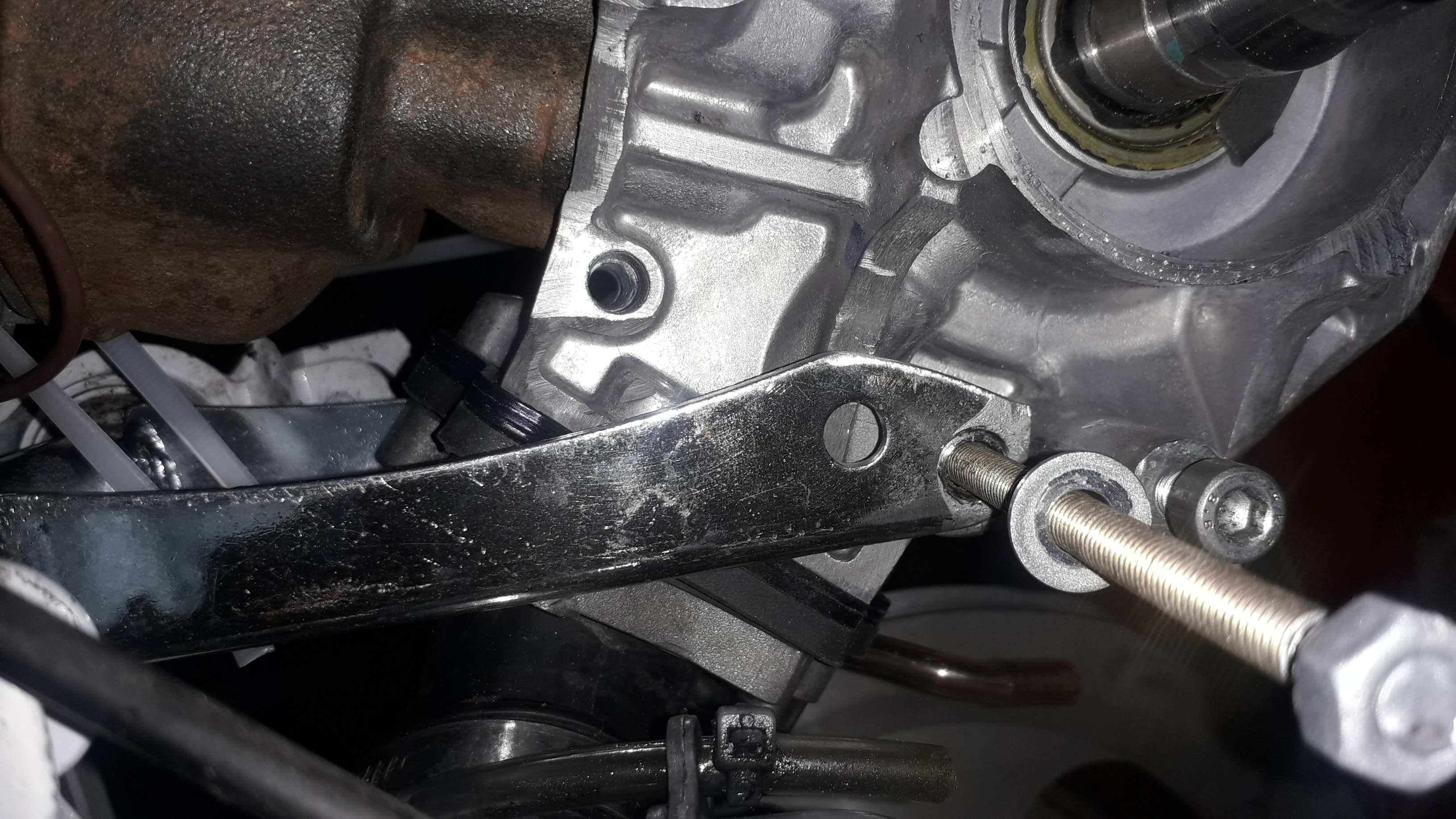

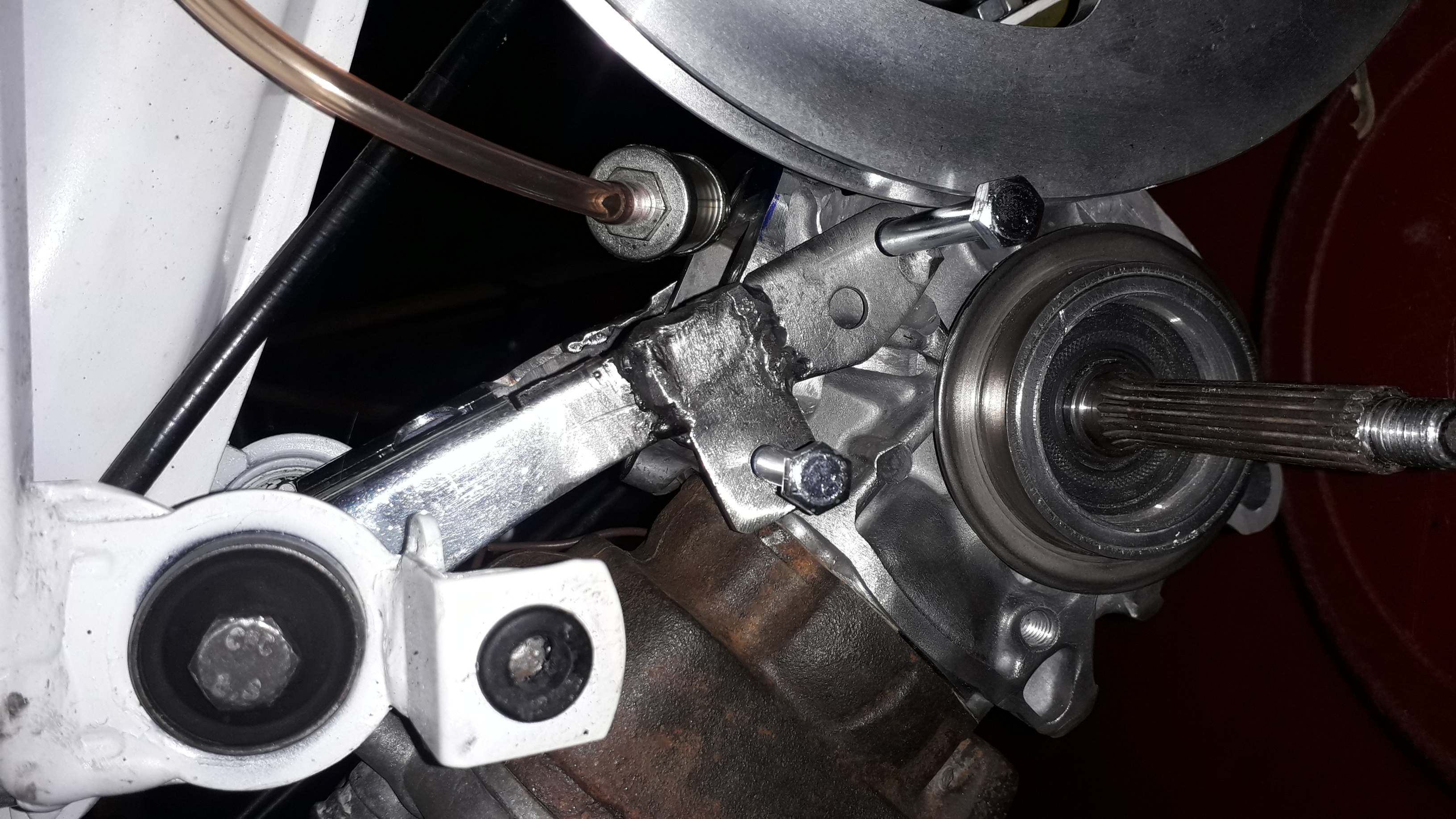

pas beaucoup de matière..surtout sur un coté...pourtant j ai fait attention de percer bien droit....
J ai peur de créer un point de faiblesse...
Au pire j ai de la tige fileté de 7mm.....

7 mm c'est largement costaud ça bougera jamais , laisse comme ça !
avec 8 mm tu vas trop affaiblir ton carter pas suffisamment de matière

merci de ton conseil !
oui je vais laisser en 7mm ça me parait assez costaud comme ça !
Messages : 13488
Re: Projet Nitro
7 c'est costaud, mais 6 aussi hein ;)
Donc t'es bon, là ;)

bon j ai percé a 7mm

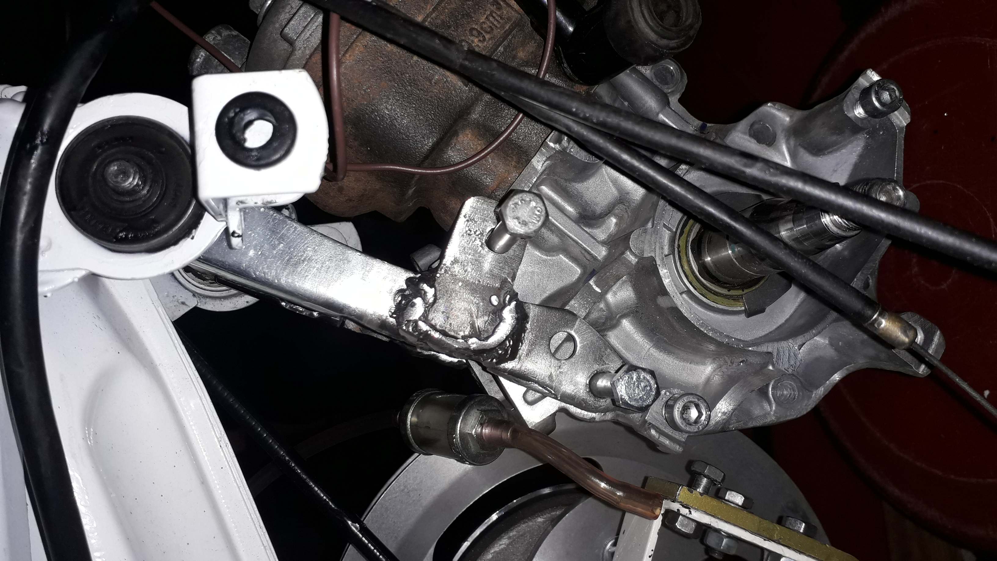

support moteur fait....
Bon on se moque pas...il est
P-R-O -V-I-S-O-I-R-E......

Tu soudes aussi bien que moi :mrgreen:
En fait, je n'ai pas bien compris cette histoire de perçage. Qu'as-tu percé ? Les carters ? Il y a bien déjà des trous pour les vis non ?
Re: Projet Nitro
salut!
pour le perçage les carter de nitro n on pas des vis qui traversent de par en par les carters.
y a rien qui dépasse...
si je veut fixer le support moteur et ressort moteur faut bien que je me prenne quelque part de chaque côté

Non je voulais dire le serrage des deux demi carters. C'est pas des vis traversantes ?
Messages : 13488
Re: Projet Nitro
Vissage d'origine dans les carters, effectivement si tu veux faire un support moteur faut rallonger le trou

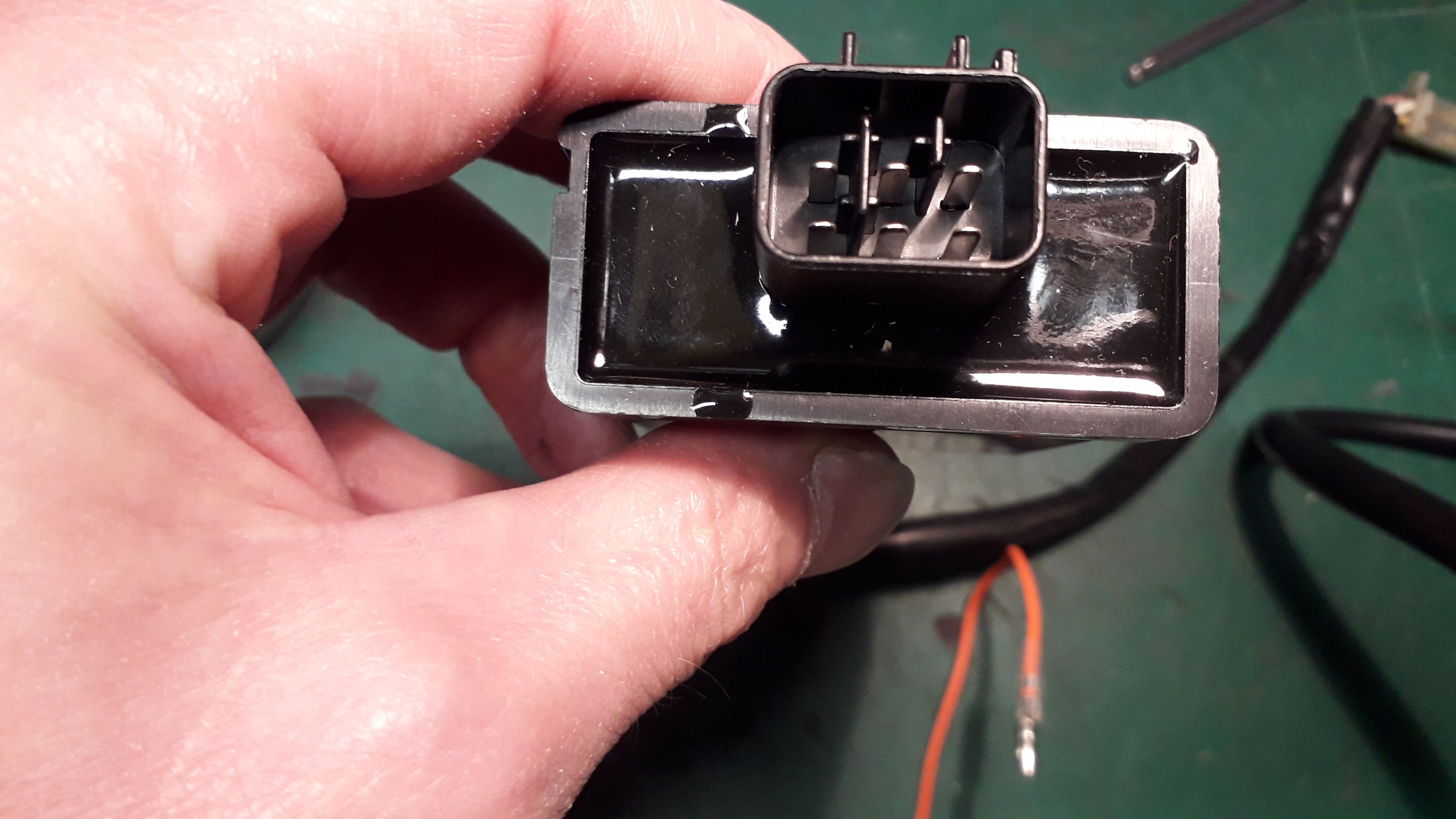

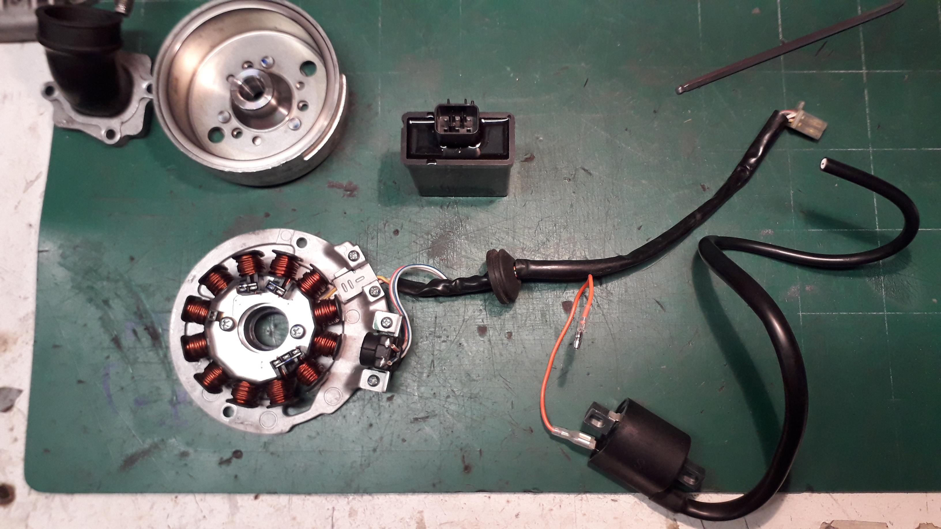

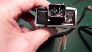

En ce moment je butte sur l'allumage ....
Quand j ai acheter le bloc je n avais que le rotor/stator......
il me manquait tout le reste.....
De ce que j ai put comprendre et voir (graver sur des parties en alu du bloc) le moulin serait de 2014...
Donc j ai acheté une bobine et un CDI......
et la je bloque....
Comme pour le moment j ai demonter le bloc (j attend des petites chose pour un vrai montage a blanc) je ne peut pas faire tourner l allumage a la main.....
Si y en a pour qui ça parle plus que moi....

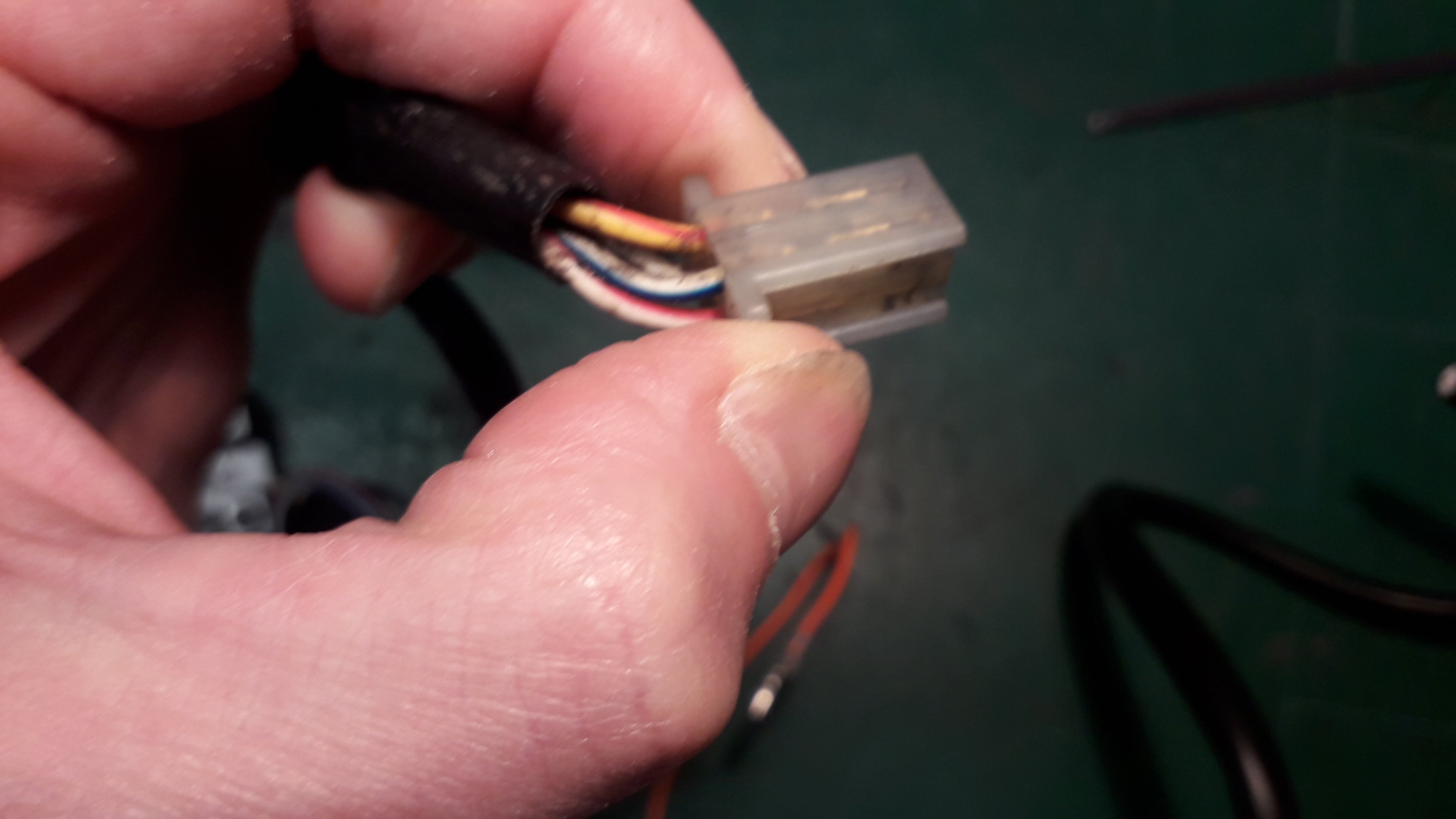

Messages : 13488
Re: Projet Nitro
il manque un bout de faisceau, a voir ou il va et comment il est branché ...
on le voit sur cette vidéo :
https://www.youtube.com/watch?v=bKp-NTsMYyM
Re: Projet Nitro
oui je vois ce que tu veut dire.....
moi je pensais brancher en "direct"en dégageant neiman etc.....juste faire de l étincelle et choper un 12v.....
je me passe de toutes le commande au guidon...hummmm je sens que ça va pas erre simple cette affaire....
Re: Projet Nitro
bon plus je creuse plus je m'enlise... :mrgreen:
je viens de lire que le CDI que j ai acheté et qui est fait pour les gros stators (sur nitro y 1 petit model et 1 gros model) doit être alimenté par une batterie.....ça n'arrange pas mes affaires tout ça...moi qui voulais juste mettre un régulateur et un pont de diode pour alimenter la pompe a eau..
Au pire je cherchais un allumage rotor interne qui a une sortie 12 V et qui fonctionne sans batterie (comme mon mvt dd mbk 51) avec un branchement simplifié (comme sur mbk 51) et la je lutte total.....
je trouve pas...soit je suis mauvais ...soit....je suis mauvais :?
Re: Projet Nitro
si tu as déja un mvt DD pour mbk 51
tu n'a juste qu'a trouver un rotor MVT pour nitro (les rotor premium et DD sont les memes ) et une platine pour stator pour nitro
pour le reste
le stator est compatible
le CDI est compatible
la bobine HT est la meme
achete un allumage cramé ou incomplet sur LBC , on trouve ça pour 50 e

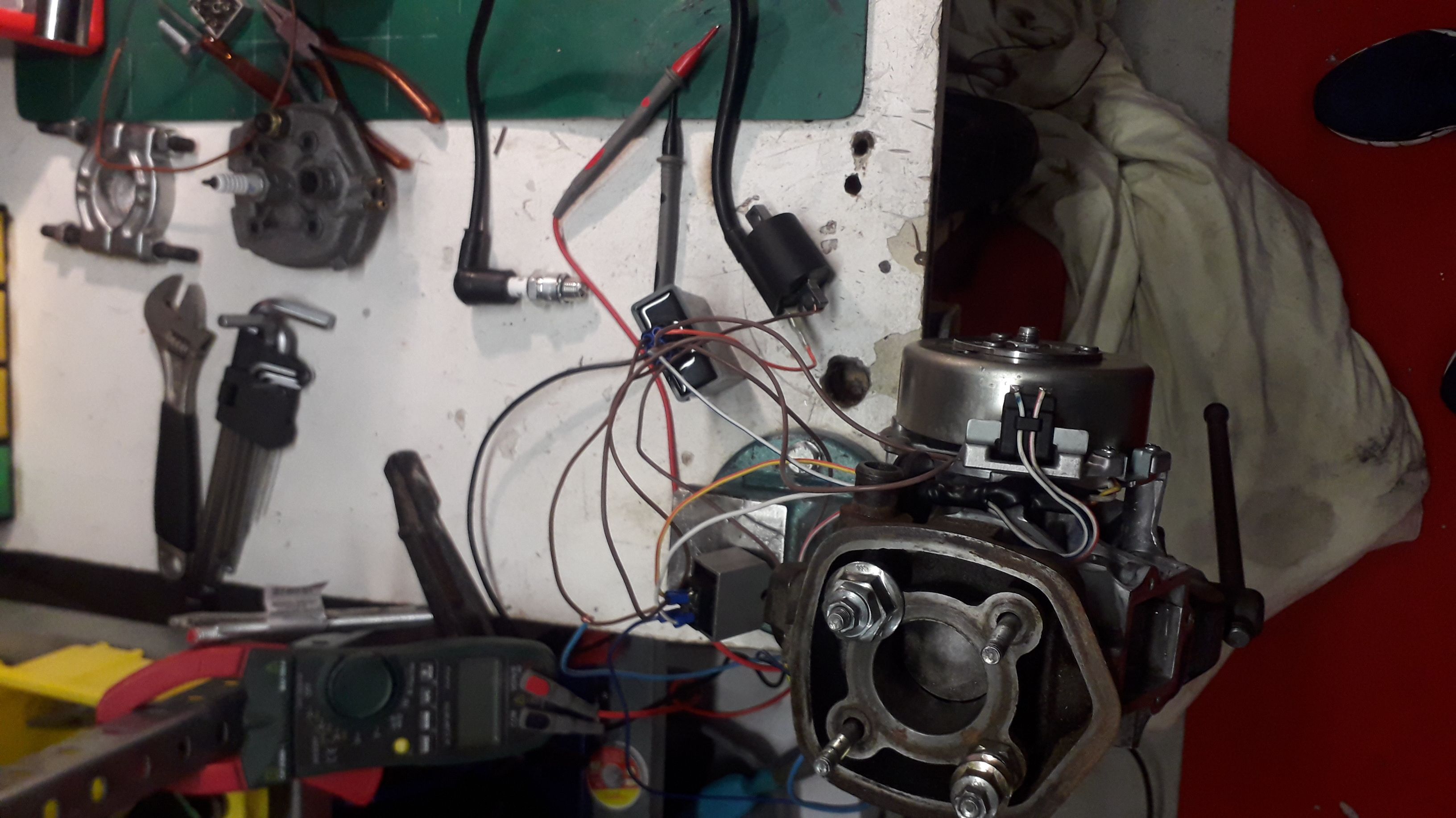

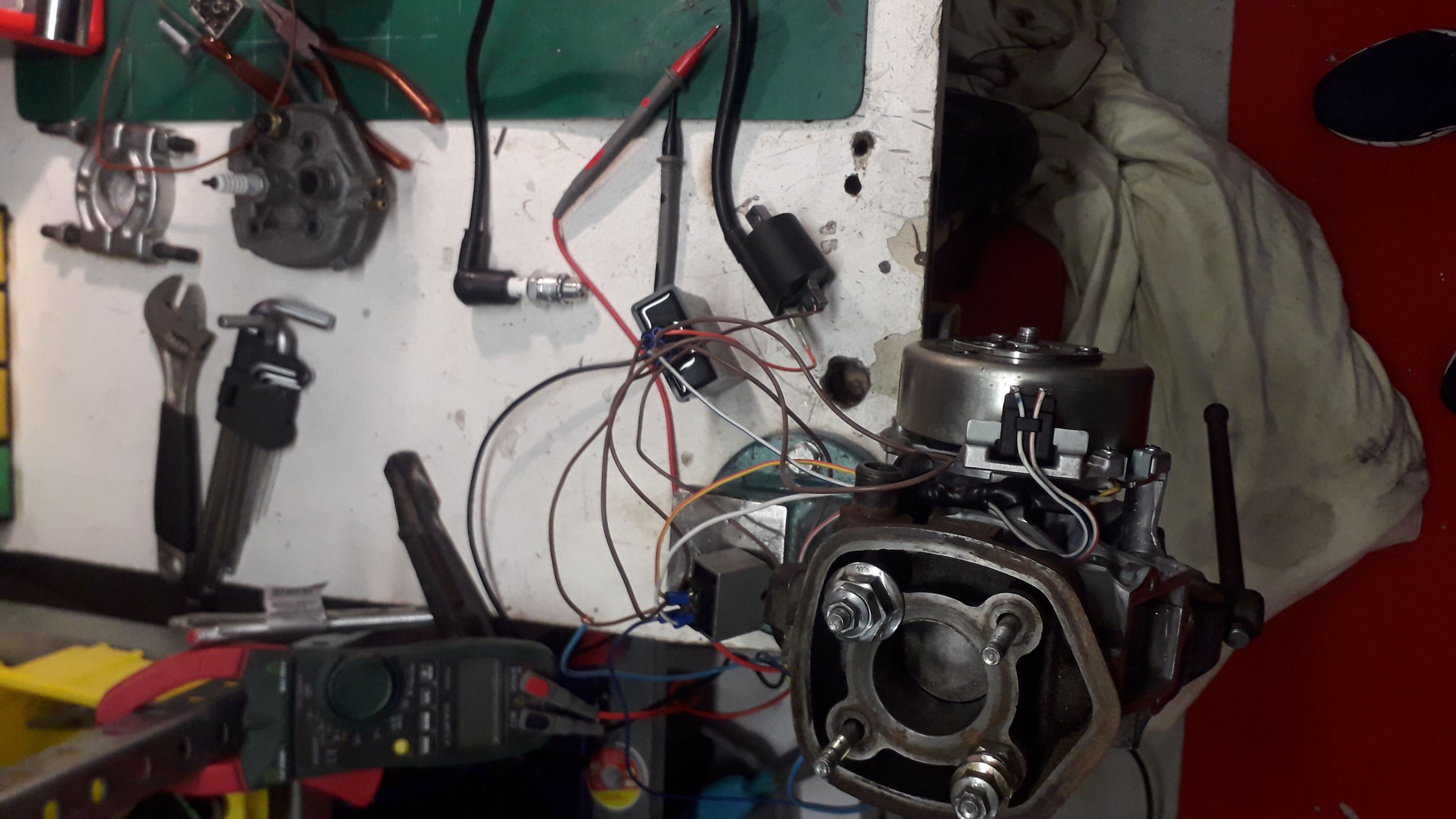

Bon après étude/réflexion/ recherche internet j ai réussi a faire fonctionner l allumage d'origine .....
Bon la c c'est un peu le bazar mais ça fonctionne...
Yes!
