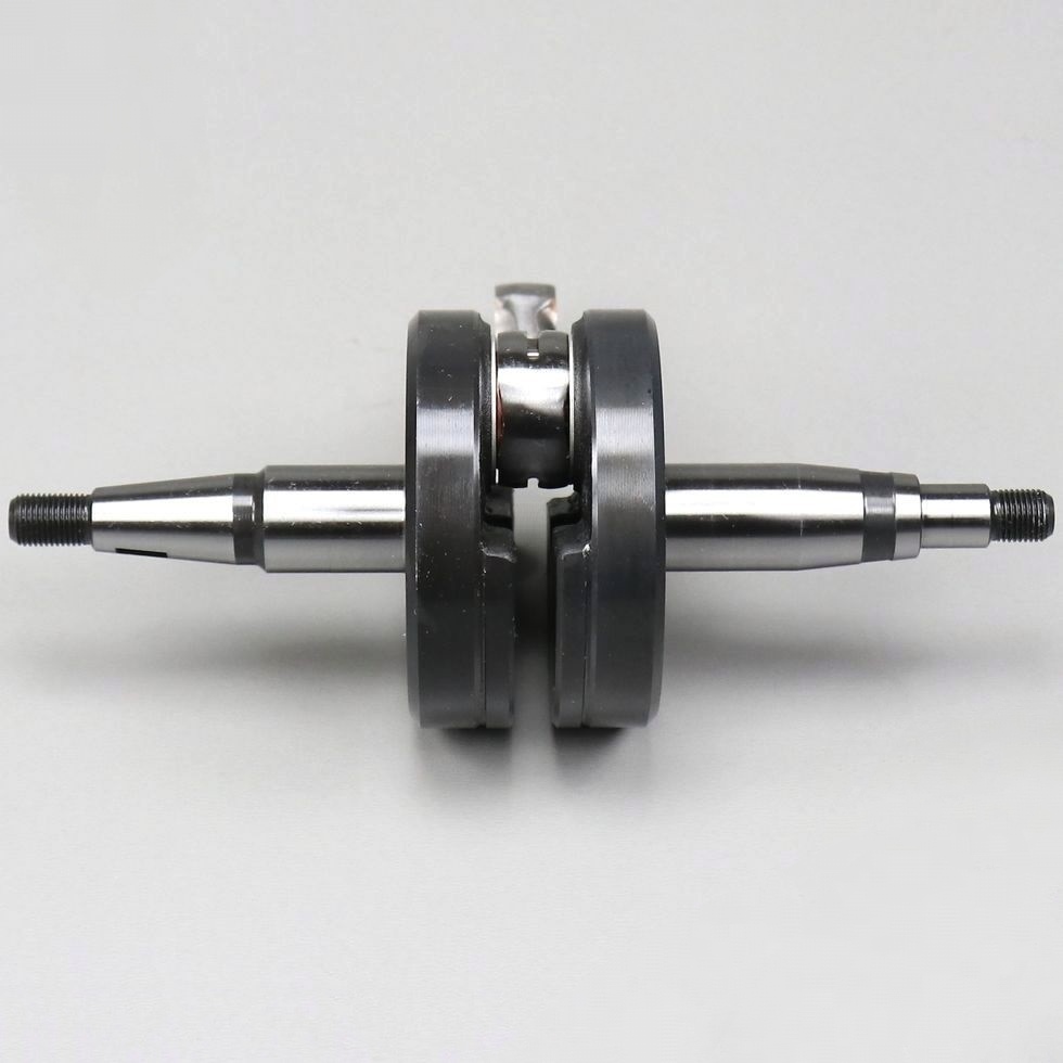

Et attention les vilebrequins des gpr sont différents des autres au niveau de la soie du primaire.
En cherchant un peu vite fait sur le net (ce n'est pas encore d'actualité), j'ai effectivement vu des vilo compatibles ou non, en fonction de la présence du kick ou non.
J'imagine que toi tu parles par rapport au double pignon ?
Bizarre quand même que mon moteur soit marqué sendah :?
Re: Gilera gp50

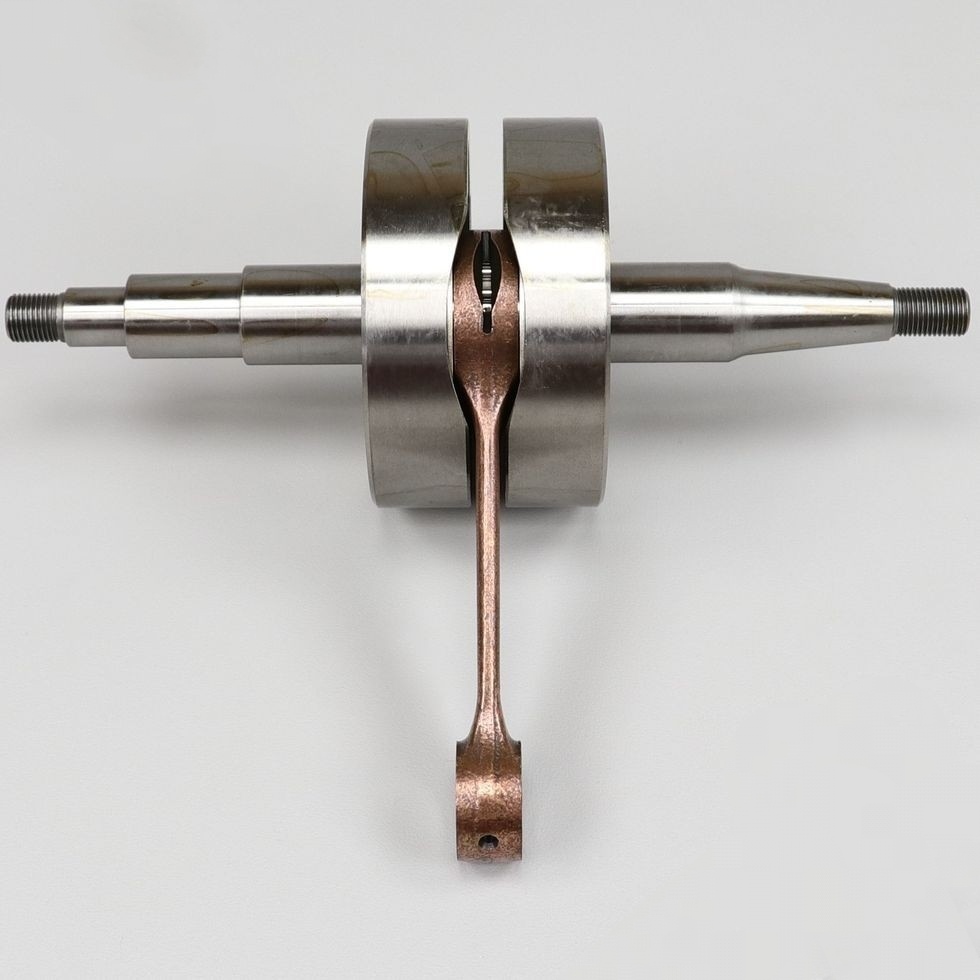

Oui la soie du vilo est différente entre le montage simple et le double pignon.
Avec l'arbre d'équilibrage c'est un double pignon.
Vilebrequin GPR
Vilebrequin Senda
Il me reste un moteur de gpr il est aussi marqué Senda. Tu n'as pas un marquage supplémentaire "EBE"ou "EBS" ?

je me rappelle de cette différence de vilo, on se tatait sur le modèle à prendre avec Lowentity à l'époque où on réfléchissait sur nos "hybrides".

Merci pour les photos du vilo 👍
En inscription je n'ai rien d'autre que ça :

dans ton cas, tu as bien l'arbre d'équilibrage. donc quand tu démontera tout, tu y verras le vilo spécifique gpr E2 ;)

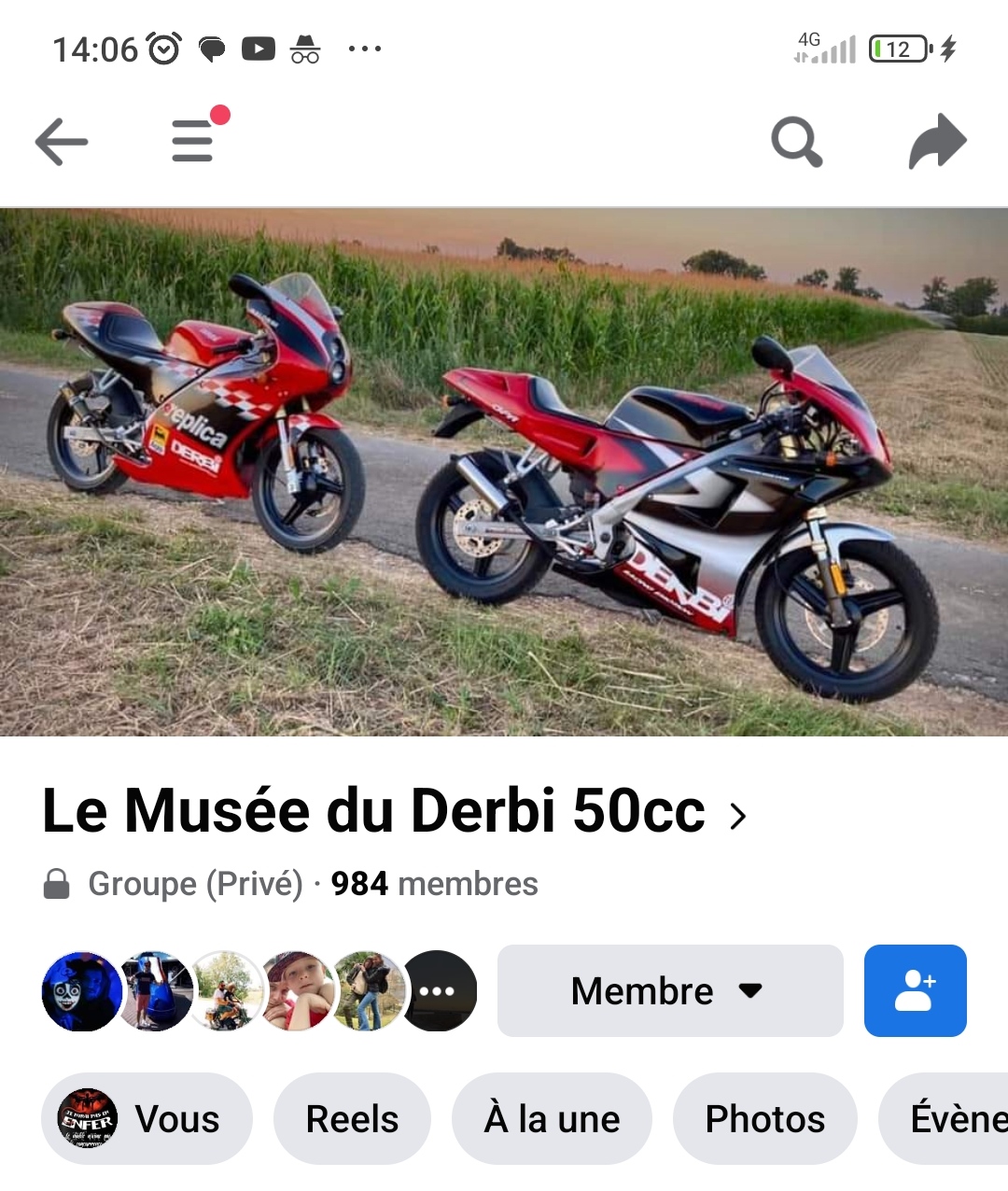

Si tu connais quelqu'un dans le 78 => https://www.leboncoin.fr/offre/equipeme ... 2363197370
Le carénage c'est pour du phase 2 mais tu a un faisceau, charnière et ressort du faux réservoir,...
Tu peut refourguer le reste sur Facebook dans "le musée du derbi 50cc"

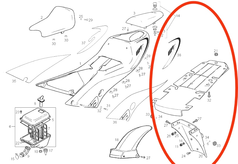

La tu a une pièce difficile a trouver. L'araignée du bas et le cache sous les compteurs. Un poil chère peut-être.
https://www.leboncoin.fr/offre/equipeme ... 2330325578

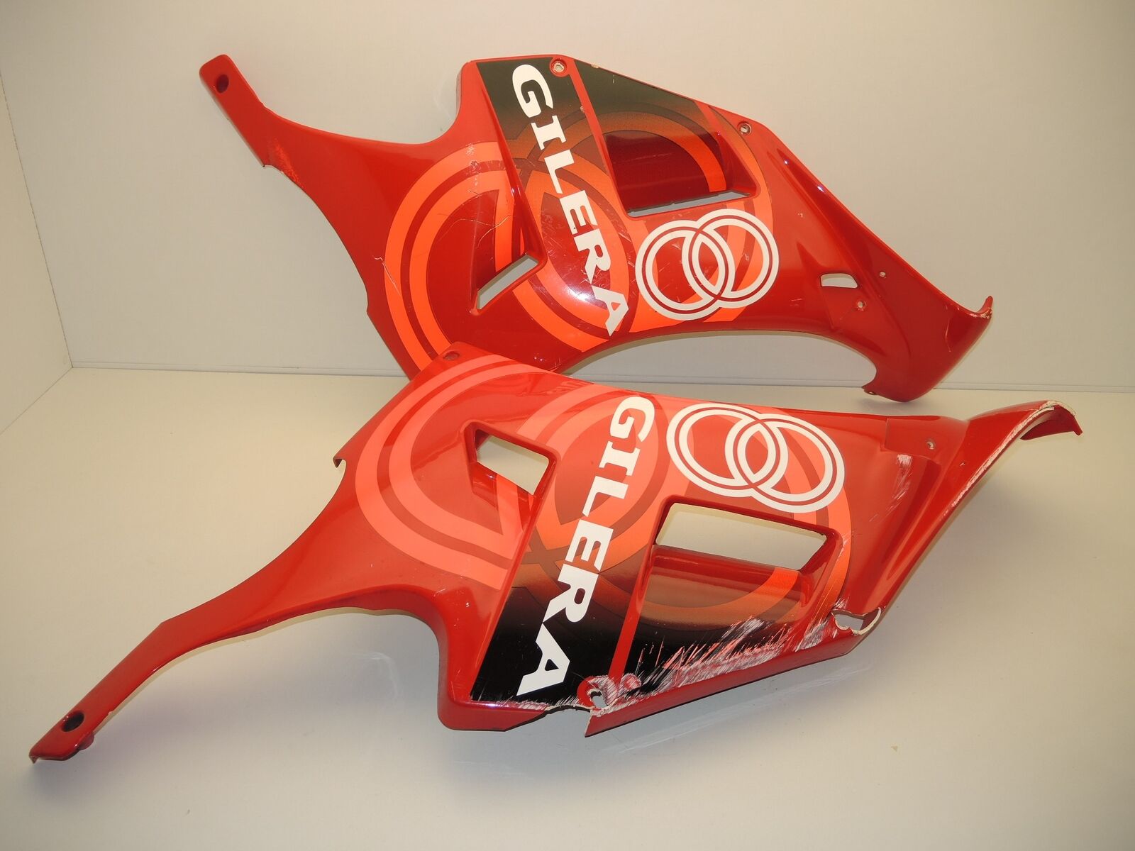

Sinon j'ai commandé l'araignée inférieure, deux flancs de carénage gilera aux mêmes couleurs que la mienne, un peu abîmés mais je verrai ce que j'en ferais.

Les pièces qui ne t'intéresse pas propose les a la ventes sur le groupe Facebook "le musée du Derbi 50cc"
Messages : 4592
Re: Gilera gp50
Ah il existe vraiment ce groupe ? J'ai cru à une boutade :lol:
J'essaierai de récupérer un peu de gano effectivement 👍
Re: Gilera gp50
Si si il existe

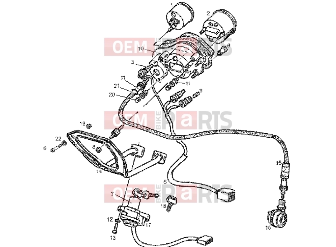

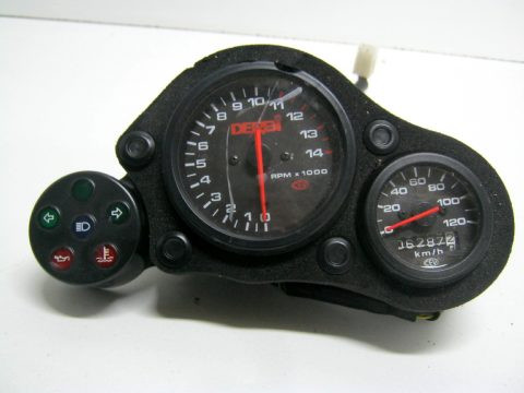

Pensez-vous que ce soit le. Bon bloc instruments (mis à part les logos)?
https://www.ebay.fr/itm/125997436488?ha ... Sw3PFkNVuM
Re: Gilera gp50
Non

C'est celui-ci qu'il te faut. Pas dure a trouver il y en a partout.

Essai avec les carénages qui vont bien (mais en fait non, ils sont défoncés) :
J'ai trouvé le compteur, et pas mal de pièce en lot sur ton dernier lien lbc 103p 👍

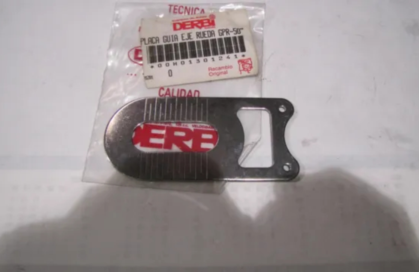

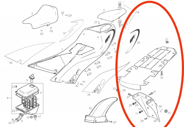

Tu peut aussi lui prendre les plaques gradués de tension de chaîne sur le bras oscillant

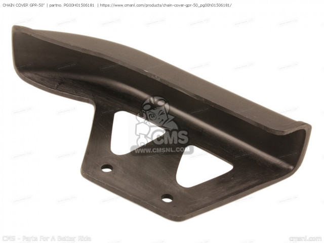

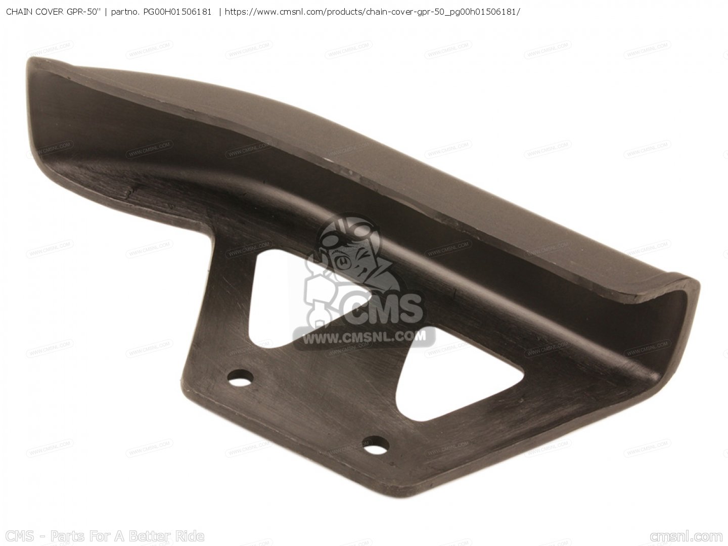

Le protège chaine

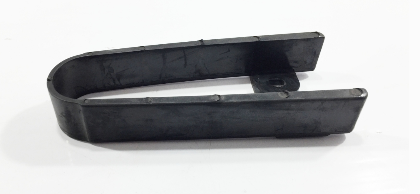

Le patin de bras oscillant
Ainsi que le dessous de selle et le support de plaque
Les phares, ils y en a ici mais il manque tout le support et le système de réglage. Il vaut mieux en trouver un complet
