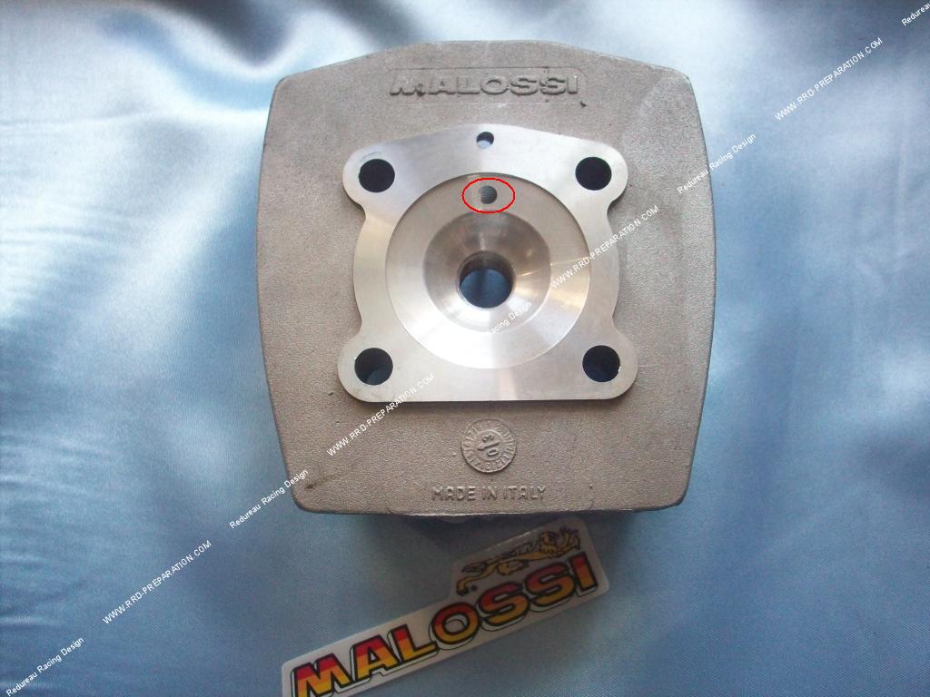

Ya pas ça dans la culasse ? c'est pas pile poil en face du ce troue que ça fond ?
faut qui ce commande une B10HS (imortel les HS tu les nettoie c'est repartie ) ou une B10HVX encore en vieux stock
pour la science tu peut testé avec une B10 ou105 en culot long + bague
Re: Joint de culasse
oui, j'ai se trou
et oui sa fond coté échappement, donc juste au dessus.
Le decompresseur a sa tulipe soudé et monté avec un joint neuf. Le cylindre n'a pas le trou de décompression
