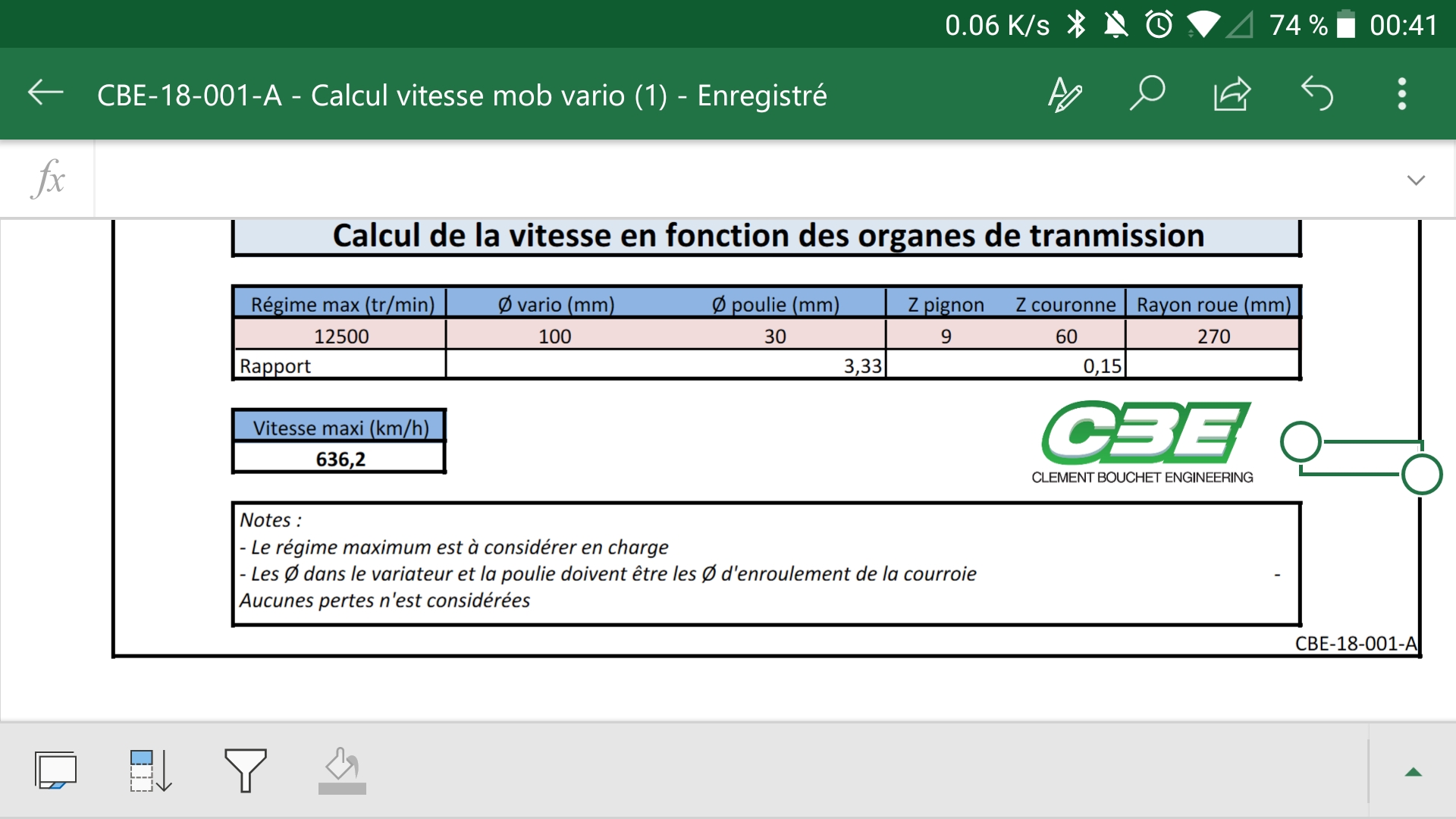

Oui j'ai vu ça sur les archives ventilxp, du moins vous en aviez parlé, mais impossible de mettre la main sur le sujet de louprider. Mopar sur Google ne m'amène que sur des sites commerciaux.
9x60 c'est encore super long non ?
J'ai l'impression que je me suis embrouillé avec mon tableau Excel, en rentrant 100mm pour le plateau (ici correcteur de couple) et 100mm pour le vario. Si la courroie monte au plus haut dans le vario, elle est censée être au plus bas dans le correcteur, soit plutôt (au pif mais l'idée est là) 25/30mm.
Mais là, c'est encore pire :!: :!:
Qu'est ce qui m'échappe ?

Avec tes valeurs, j'arrive au même résultat...

sur les photos on voit bien le pignon de 8 dents. ce qui fait un petit 572km/h de Vmax :lol:
on l’entend bien sur les vidéos, la variation se fait très tard, la demul est beaucoup trop longue.

Pourquoi vouloir monter l'embrayage à droite alors qu'il serait très bien gauche car implanté dans son sens de fonctionnement initial ?

Si je partais sur un ensemble correcteur de couple/embrayage de scoot, ça restait tout du même côté.
Mais la transmission longue comme un jour sans pain sans réducteur me fait me rabattre sur l'idée de départ, ma poulie variatrice de Peugeot BB.
Celle-ci est en tôle embouti et trop ajourée à mon goût pour arriver à greffer l'embrayage dessus. D'autant que je n'ai accès à aucun matériel de tournage, ni les moyens de le faire faire. En plus, du fait de la joue mobile, l'embrayage est posé différemment d'une simple poulie embrayage,mais je pense que tu connais mieux que moi, je n'ai "étudié" la chose que sur photos.
En gros il me faudrait, principalement, usiner un canon spécifique à ce montage, avec fixation des mâchoires suffisamment éloignée de la joue etc..
Trop de modif sur la poulie, qui de toute façon ne se prête pas du tout à cet exercice,enfin à mon avis. On aurait plus vite fait d'usiner une ou deux galettes d'alu...
Idéalement, ça serait faire usiner deux joues aux dimensions mob, adaptable sur embrayage de scoot, mais la ça pique.
Voilà pourquoi l'option choisie (temporairement en tout cas) est de mettre l'embrayage côté allumage (dans mon cas c'est donc côté chaîne). Il resterai finalement dans le même sens de rotation, puisque tel que je l'imagine, dans les très grandes lignes, c'est cadre>>pignon soudé à la cloche>>mâchoires (mâchoires solidaires de l'axe de roue, lui même solidaire de la poulie, après modif). Sauf que la cloche sera ouverte vers l'extérieur du coup. La cloche évidemment sur cage à aiguilles, évidemment. Je sais pas si je suis très clair :?
Là j'ai trouvé un embrayage de nitro d'occase pas cher, ça me permettra de juger et décider sur pièce, voir la faisabilité et la pertinence de ce choix. Encore une fois je n'ai accès à rien, donc c'est mode démerde !
Je ne comprends pas pourquoi en mob on trouve des accessoiristes qui ont fait des poulies variables (je pense à rgd), des poulies embrayage (giraudo, doppler..), et personne n'a voulu, ou penser à réunir les deux en même temps. C'est pourtant pas plus compliqué qu'un correcteur à couple de scoot ou autre "50" (comme on disait gamin, pour parler de ces petites motos auto double vario). Suis sûr que ça aurait fait un carton.

Franchement l'idée de partir du correcteur de scoot et lui coller deux flasques grandes diamètre pour moi c'est la solution, il te faut juste trouver un moyen pour les faires.
Pour le reste c'est tout bon, tu mets l'embrayage de scoot et gaz ! :)
