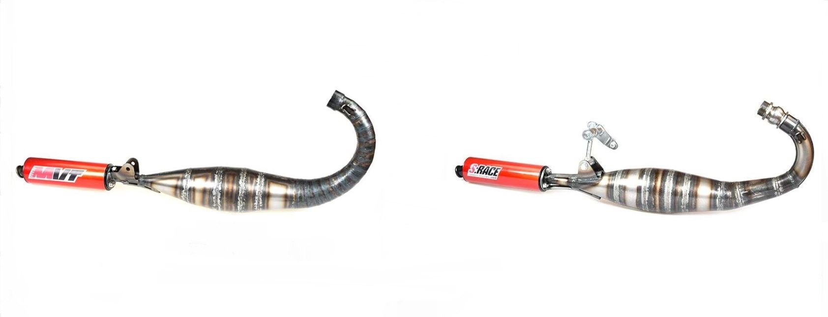

Le carbu c'est réglé : polini 21mm cp évo.
Le pot mvt SC ça c est réglé aussi.
Les Bidalot sont de retour en stock ce sera donc un Bidalot 100. Par contre c'est vrai qu'il n'est pas donné ! Quasi 400eur aie ouille !!
Pour la poulie embrayage, tant qu il n'y aura pas un modèle correctement conçu de dispo je resterai en prise directe. Pour une bécane racing ça ira très bien.

Pour le hm mvt g2 répliqua qui sera peut être ou pas la version liquide du mauvais g1 s-race, on verra, mais il n'est pas dans mes projets lui non plus donc aucune inquiétude pour moi à ce niveau.
En revanche, pour mon moteur mvt, jvais essayé de le voir tourner cet été, ou au moins me renseigner, comme ça si il y a des problèmes, je pourrai anticiper.
Truc cool pour finir ce post : Le pot sc est en route pour chez moi

Bonne question ! J'ai oublié de regarder ce point en fait... Et SC ça veut dire "service compétition" donc c'est au moins homologué piste comme dirait Nawsh.
