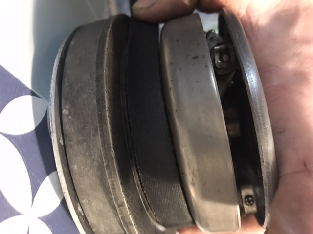

Salut ,
Je me demande si mon vario a un soucis ou si ma courroie est trop large.
C est une courroie type origine sp/mvl de labecanerie une 1tek si jme trompe pas.
Pourtant vario fermé au repos, la courroie ne rentre pas au fond de la joue , il y a un bon ecart.
C est un soucis connu ou..?

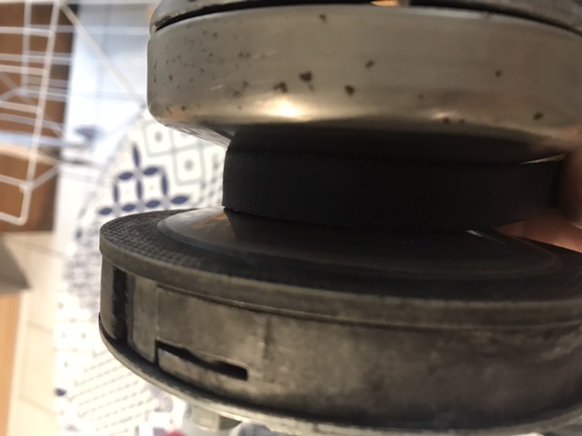

La mienne fait en largeur exterieur 1.3cm , et largeur interieure 7mm
J ai 5 mm entre le canon et la courroie
Dont tout est normal selon vous ? Elle est neuve aussi en effet

vario fermé ta courroie monte bien tout en haut?
Re: Largeur courroie pour vario origine 103
Voila les photos
Vario monté et sur route je sais pas si elle monte bien par contre je viens de reprendre la brele les reglages ont pas ete retouchés
ouais c'est bon c'est nickel après en s'usant tu auras des départ de plus en plus canons et de moins en moins de pointe jusqu'à ce que ta courroie soit naze...
Impec, merci pour l’avis
