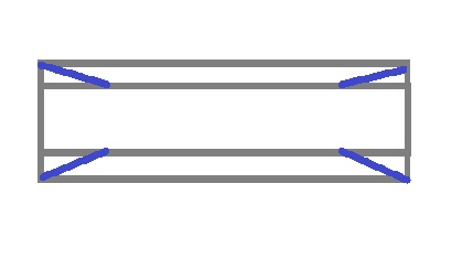

J'ai fait chauffer la fraise :
Je trouve que c'est pas pire. :mrgreen:
Je crois que le "gros oeuvre" est fait. Il fut encore tout passer au papier.
La calotte a été abaissé (il me reste 1.5mm en l'arête et la gorge de segment), les ouvertures pour les transferts arrières ont été un chouille agrandies, j'ai fait deux ouvertures du côté de l'échap (sans l'ouvrir piston en haut), et j'ai gratté un peu plus dans les jupes et je ne suis pas chaud pour en faire plus...
Je suis à 87g avec l'axe et le piston est grosso merdo équilibré sur son axe. C'est encore 10 grammes de trop mais je doute de pouvoir faire bien moins, à moins d'ouvrir de la même façon sur l'arrière que sur l'avant, ce qui le déséquilibrerait.

Par contre tes lumières faites dans le piston coté échappement ne débouche pas dans celui-ci au PMH? :?:
kronenbourg
Messages : 289
Inscription : 25 nov. 2007, 17:36
Re: Malossi CDC 45.5
Message par kronenbourg »
La lumière est petite, ça passe tranquille, j'ai encore dans les deux millimètres de chaque côté. :wink:

Salut pour l'axe je les allège sur mes kits de cette manière au dremel + axe sur la perceuse (ou dans le tour) :
Tu perce en cône dans l'axe sur 10 mm ou + , y'a des grammes à gagner facilement
J'ai jamais eu de problème et j'ai appris y'a peu de temps que les axes 2fast étaient comme ça d'origine.
La version malossi CDC est le "bas de gamme" de malossi avec les diag plus bas et un echapp plus petit, en tout cas bien vu pour le réalésage en 46mm.
Messages : 13551
mon axe 2fast n'est pas comme ça, j'ai un biseau sur 1mm seulement (après, c'est l'axe que j'avais avec un piston 2fast, mais est-ce un 2fast, je sais pas)
les axes de bidalot WR sont travaillés de cette façon ;)
