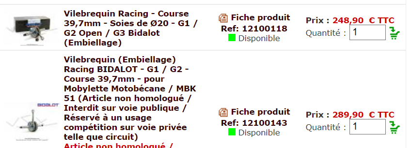

Une remarque quand même. Ce vilo en 39.7, c'est donc en soie de 20, bah jpense que ça encaisse bien quand même... Un vilo en 20 c'est vraiment un cran au dessus d'un 16. Pour un 70cc ça devrait le faire même si j'ai pas tout compris de ta config en fait...^^
Re: Avis vilebrequin Bidalot G2 39.7
On dirait que les soies sont en 16 sur la photo?? Si soie de 20, je pense qu'il n'y aura pas de pb supposant que tu feras une mise au poids du MHR :wink:

Je croyais que les vilo course 39.7 étaient tous en 20... Mais en fait non. Étonnant, chez Vsx, le vilo en 16 coûte plus cher que celui en 20.

Ah, ce vilo... Masses de 72, soies de 16, course 39,7
Pratique pour mettre un diamètre 40 sur les carters origine. Faut que je fasse réembieller le mien
À mon avis le prix vient du fait qu'il y en à moins de produits
