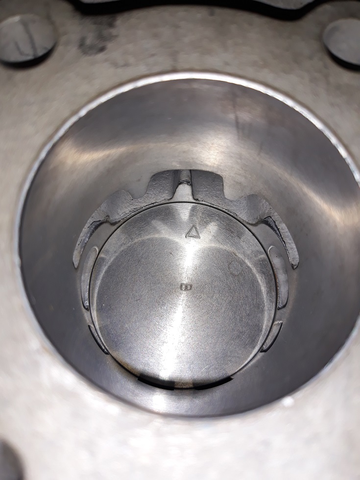

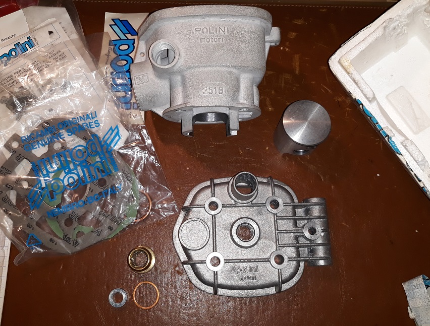

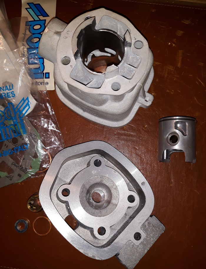

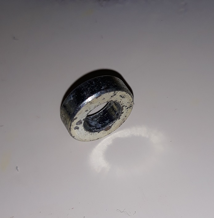

Dans la boîte il y a cette petite entretoise en M8. A quoi sert-elle ?

Salut! Très beau kit 50!! j’ai le même sur ma xr actuellement, franchement ça marche vraiment pas mal!!!

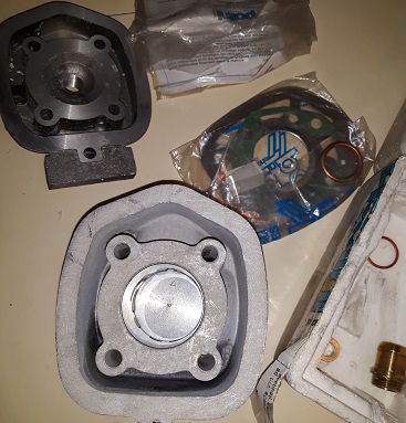

L'entretoise je me demande si la culasse est pas moins large que la culasse d'origine, donc à mon avis il faut caler, je me demande si j'avais pas rajouté des rondelles il faudrait que je regarde!
Re: Polini 39w liquide 251B Mbk 51
Merci Florent. C'est quoi ta config avec ce kit ?
La rondelle qui servirait à caler le moteur, c'est ce que le gars qui me l'a vendu m'a proposé comme explication, avec ce même argument que la culasse serait peut-être plus petite. Mais non pourtant. Enfin non en comparaison d'une culasse à air Parmakit que j'ai sous les yeux là. La Polini est même 2mm plus large. A voir en comparaison d'une culasse de 512 liquide peut-être...

Il me semble que les culasses air sont moins large! à vérifier je n'en ai pas sous les yeux...
