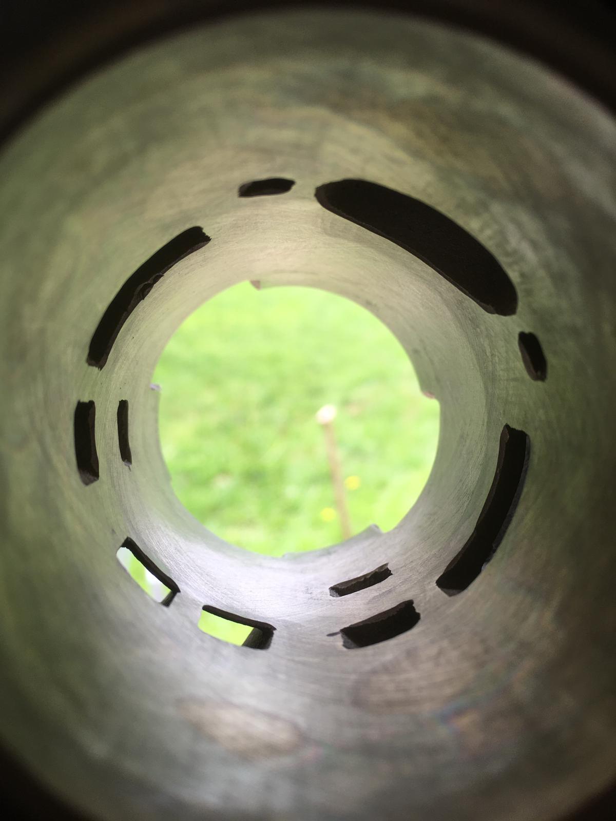

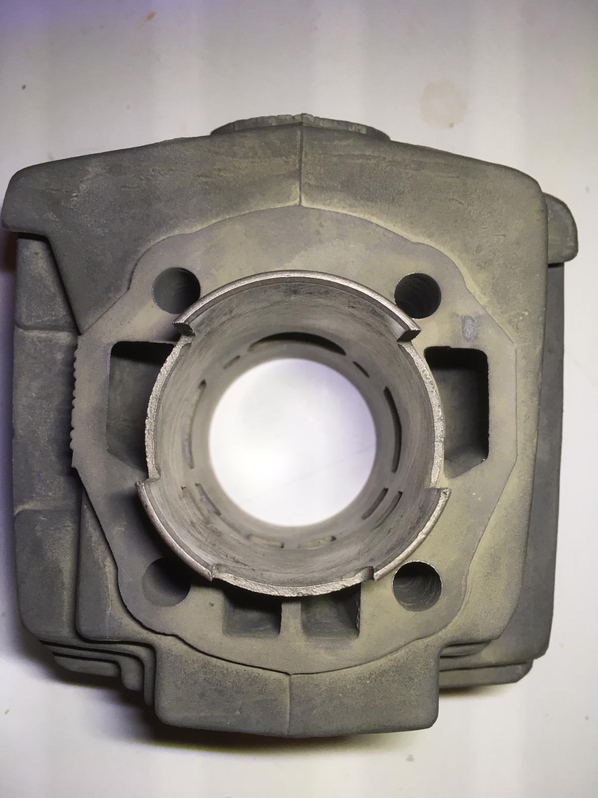

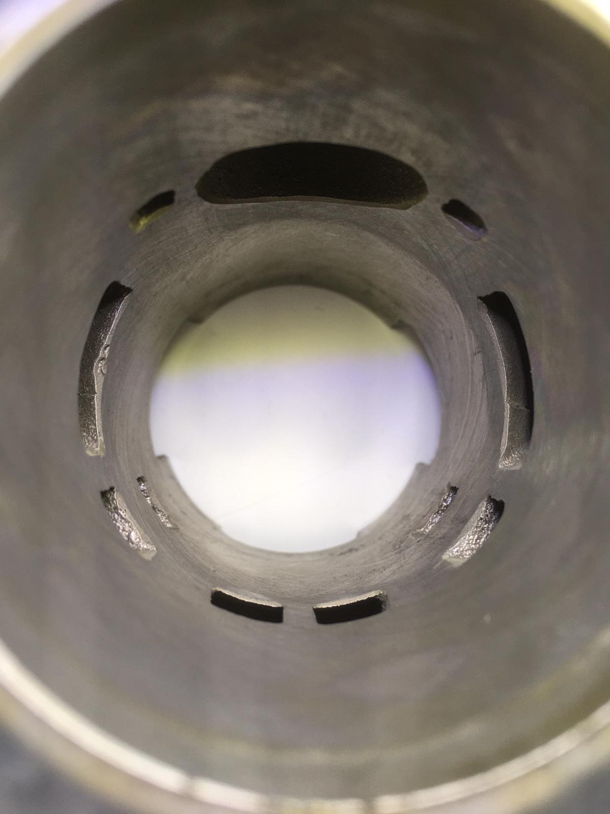

Autisa ça sonne bien 80s à mes oreilles alors ça m'intéresse. Un kit 46mm sans doute pépère, les diagrammes ont l'air bas mais j'aime bien les trucs pas courants. Il y a eu plusieurs générations de cylindre autisa donc certains chemisés(!) fonte. Celui-ci est nickasil et conçu par le vénérable jan thiel (c'est écrit sur la boîte donc c'est certainement vrai). La finition est très mauvaise. La vocation de kit tranquille est confirmée par la notice qui indique de conserver le carburateur et le pot d'origine. Dans ces conditions la puissance est annoncée à 4,3ch à 6800 tours. Pourquoi pas.

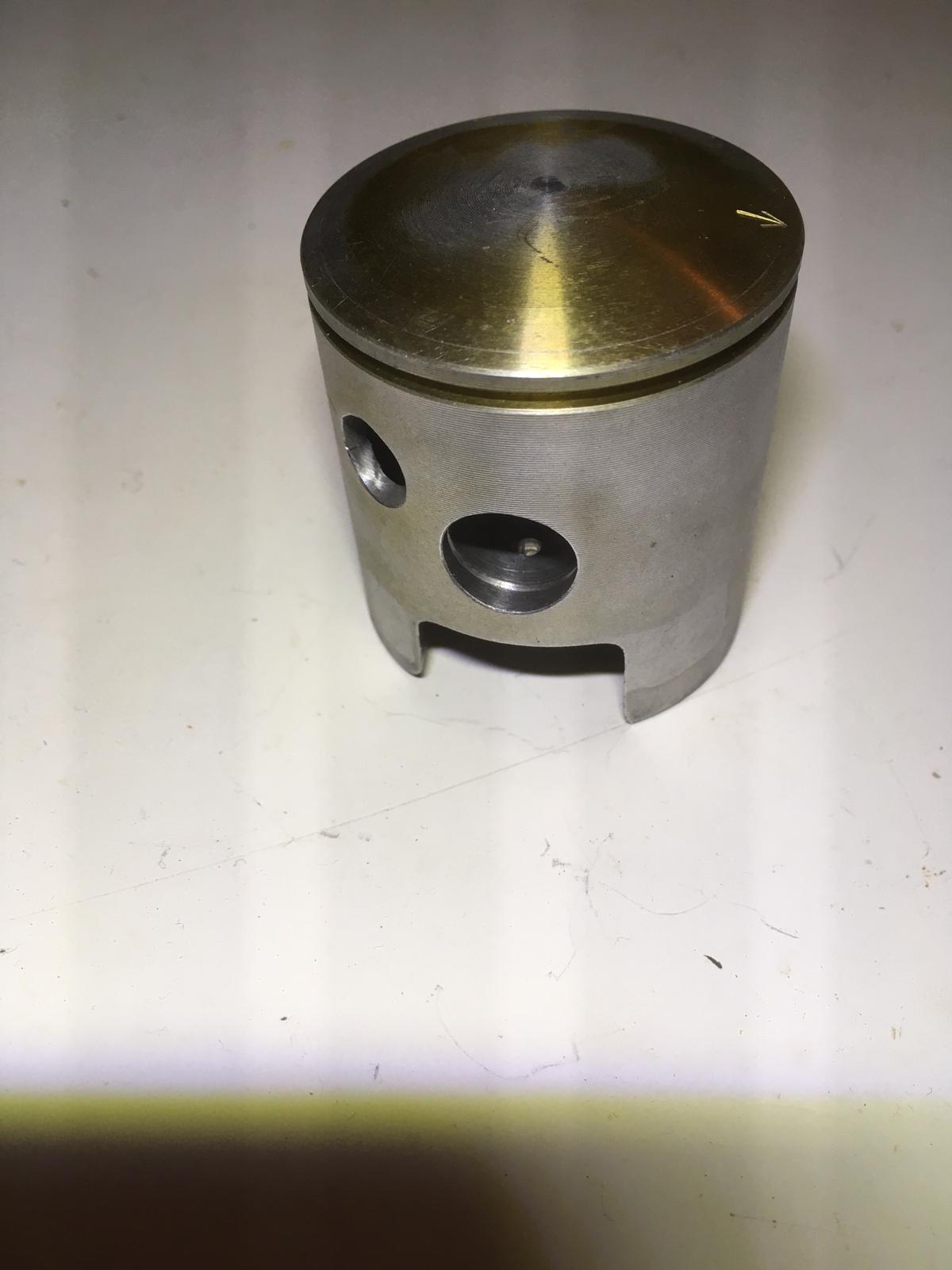

Le kit a une couleur étrange, le piston pèse 75g, ce qui est intéressant. L'axe donne dans le lourd par contre, à 26g.

Tu es sûr qu'il n'est pas chemisé le tien ?

Je suis certain qu'il est en alu nickasilé. C'est la version 51 d'un cylindre qui est dans la gallerie:

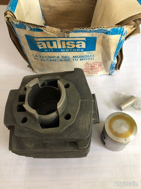

sympa ce kit ! autisa , un nom connu pour avoir fourni les kit des xg2 . ça rappelle des souvenirs d articles de mobchop ou kitmob ...
il y a un autisa liquide pour 103 sur le bon coin , mais le prix ...
https://www.leboncoin.fr/equipement_moto/2137551582.htm
ça ressemble a la meme architecture que ton cylindre mais pas du tout le meme piston .

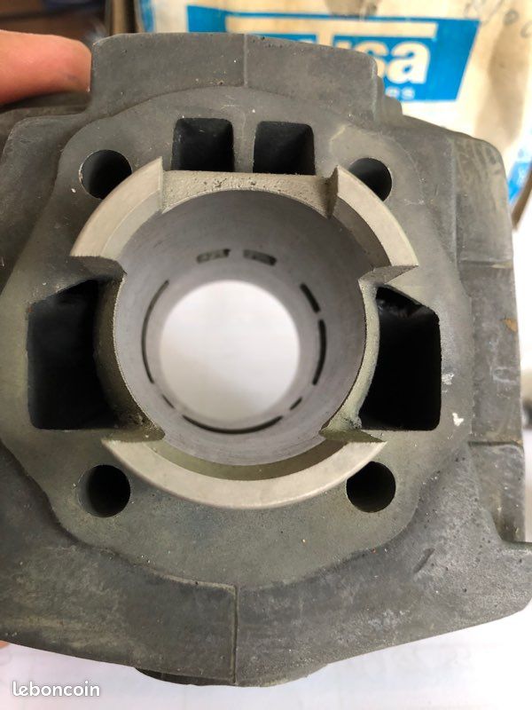

Le 46mm n'a pas l'air vraiment rare mais la version 39mm l'est sans doute beaucoup plus, je ne l'avais jamais vu:
https://www.leboncoin.fr/equipement_moto/2169229187.htm
Bon après, ce n'est pas pour autant que c'en fait un bon cylindre.

Le 39 c'est moi ou il manque une barrette sur les latéraux? On voit d'ailleurs que c'est fait pour être aligné à de l'origine mais que ne demande qu'à être ouvert

C'est vrai qu'il y a un côté avec barrette de séparation et l'autre sans. Carrément bizarre.
