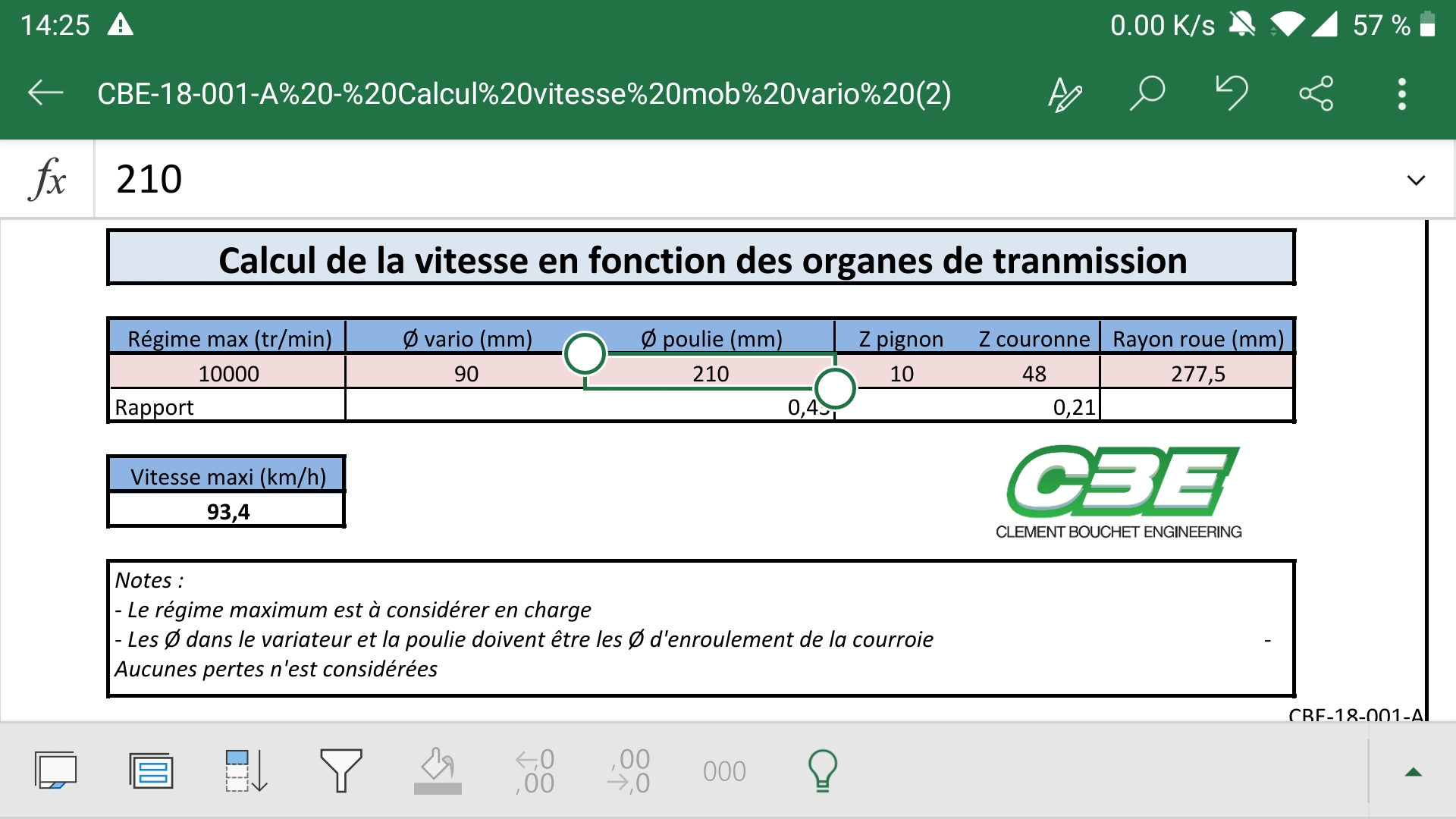

Oui mais en poulie spx, 190mm contre 210 pour les autres mob.
De là à dire que c'est le problème, je ne sais pas, mais si tu es à 180 à l'échappement tu aurais plus à y gagner en 11x60, ou 10x56. En g2rr j'étais en 11x70 et ça aurait mérité un pignon de 10 (poulie spx également).
Ici en 210.
En 190, c'est 10km/h de plus, mais donc bien plus longue

très intéressant merci alors je vais mettre mon autre couronne ça fera 10x54mesta208 a écrit : ↑ven. 20 mai 2022 - 14:24 Oui mais en poulie spx, 190mm contre 210 pour les autres mob.
