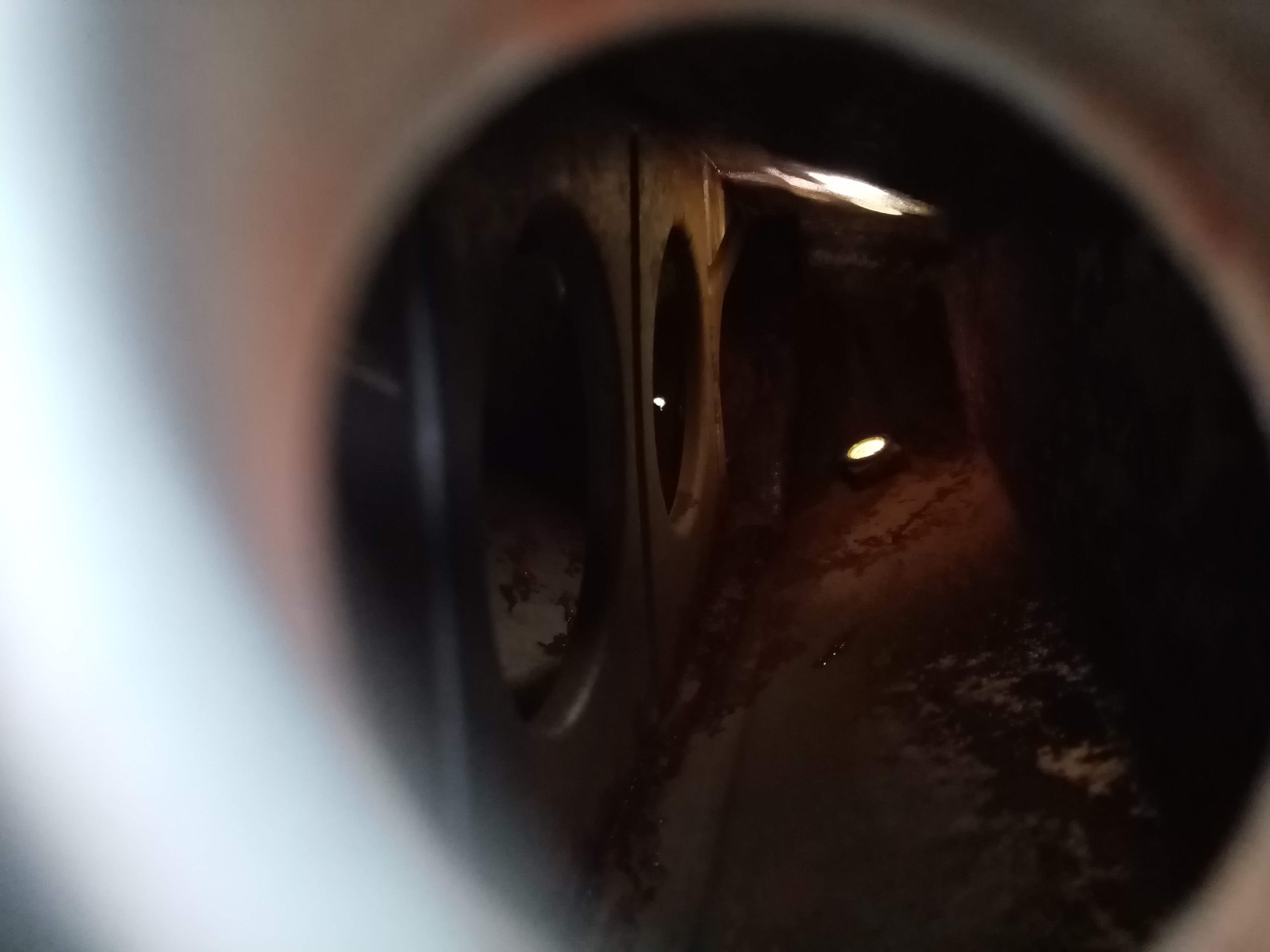

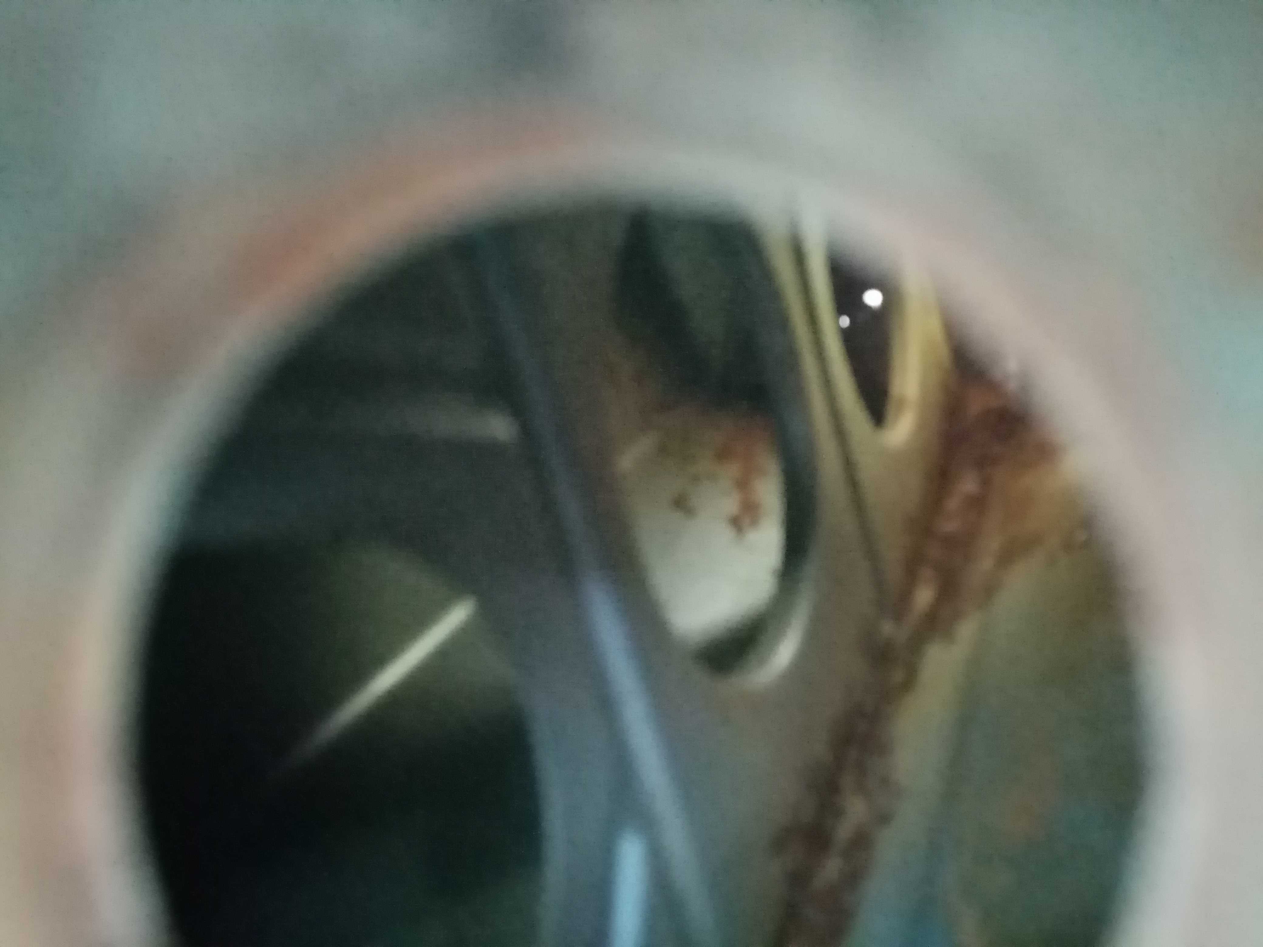

François rcx86 a écrit : jeu. 13 avr. 2023 - 8:30 img_20230403_135830859.jpg
François rcx86 a écrit : jeu. 06 avr. 2023 - 10:25 Bonjour,
Restauration 103 rcx phase 1
Reservoir roullier et percé.
Le réservoir a été nettoyer avec du gravier et nettoyants freins et attaché sur une bétonnière de façon que le cadre tourne.
Malgré plus de 4h de manège il reste de la rouille!
Suite à cela j'ai rincer à l eau,
puis remplie le réservoir aux
Vinaigre blanc à 8 %. Pendant 3 jours.
La rouille est toujours la !
Ducoup j'ai procédé au Superkit restom 2/5l

Message par François rcx86 »
Traitement au restom en cours
Je galère pour les photos(moins de 512ko) c'est dommage :(
Ça m'averti "mémoire insuffisante " lors du
Chargement de la photo.
Merci pour vous actuce contre la rouille,
J 'ai préféré le traiter avec de la résine.,
Pour être sûr que la rouille ne revienne pas.
