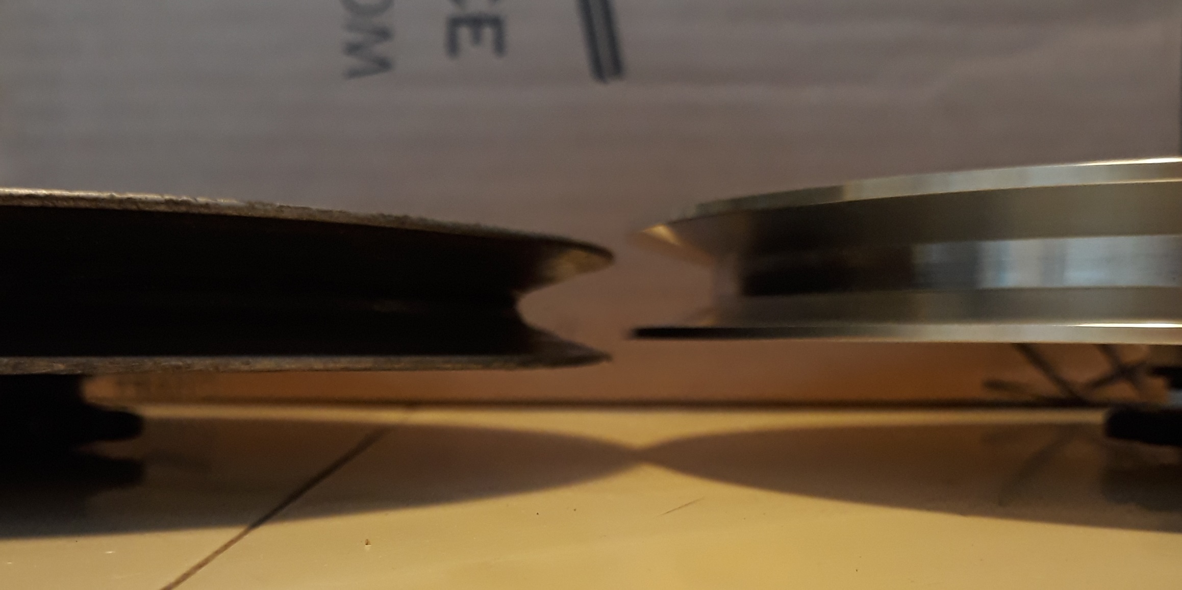

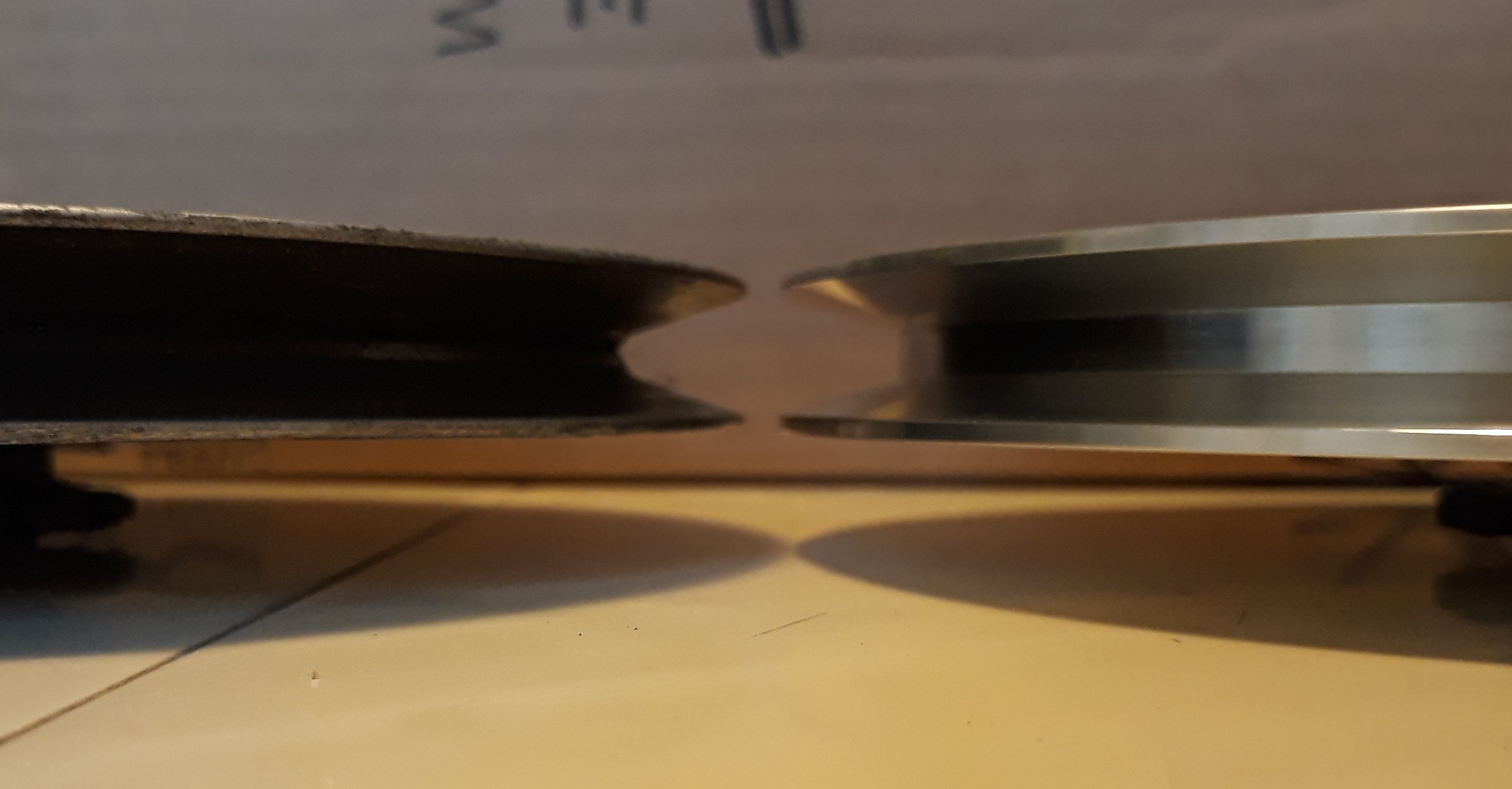

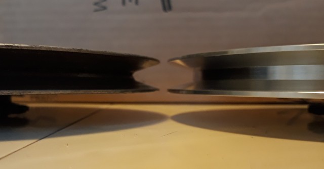

J'ai reçu récemment cette poulie, elle est intéressante. En fait y'a deux positions en fonction du côté où l'on positionne le pignon.
---> pignon positionné du côté inscription Bidalot, c'est exactement la position mbk d'origine.
---> pignon positionné du côté sans inscription Bidalot, le plateau est davantage déporté, donc plutôt pour du cadre proto, RS ou autre avec vario inversé etc
position mbk
position déportée
Par contre, si vous pouviez revenir sur la façon de le bloquer dans l'axe avec des photos éventuellement car ça me semble pas évident. Vous avez parlé de rondelles téflon ou de butées à aiguille mais pour le circlips, comment on fait ? Je n'ai pas eu le temps d'essayer mais je pense que ça ne va pas passer ou alors il faut refaire une gorge. Ou alors comme j'ai des cales pieds je mets plusieurs rondelles jusqu'au cale pieds ?

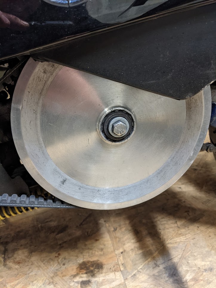

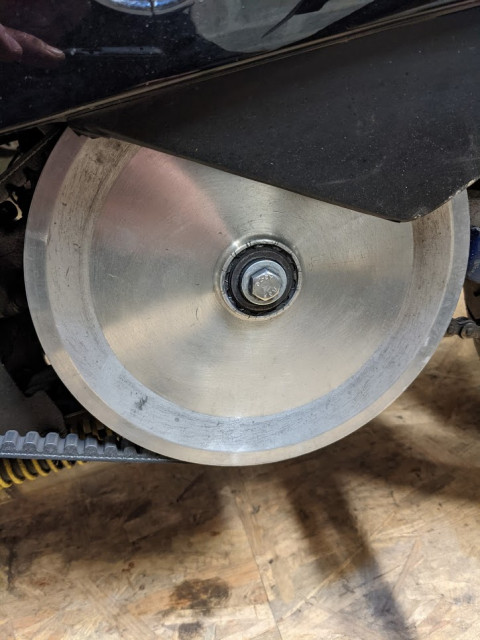

Finalement j'ai monté ma poulie Bidalot juste avec des rondelles et j'ai tout calé avec le cale-pied. Il y a un tout petit jeu qui permet de ne pas gêner la rotation, la roue tourne bien ça devrait le faire sans butée à aiguille.

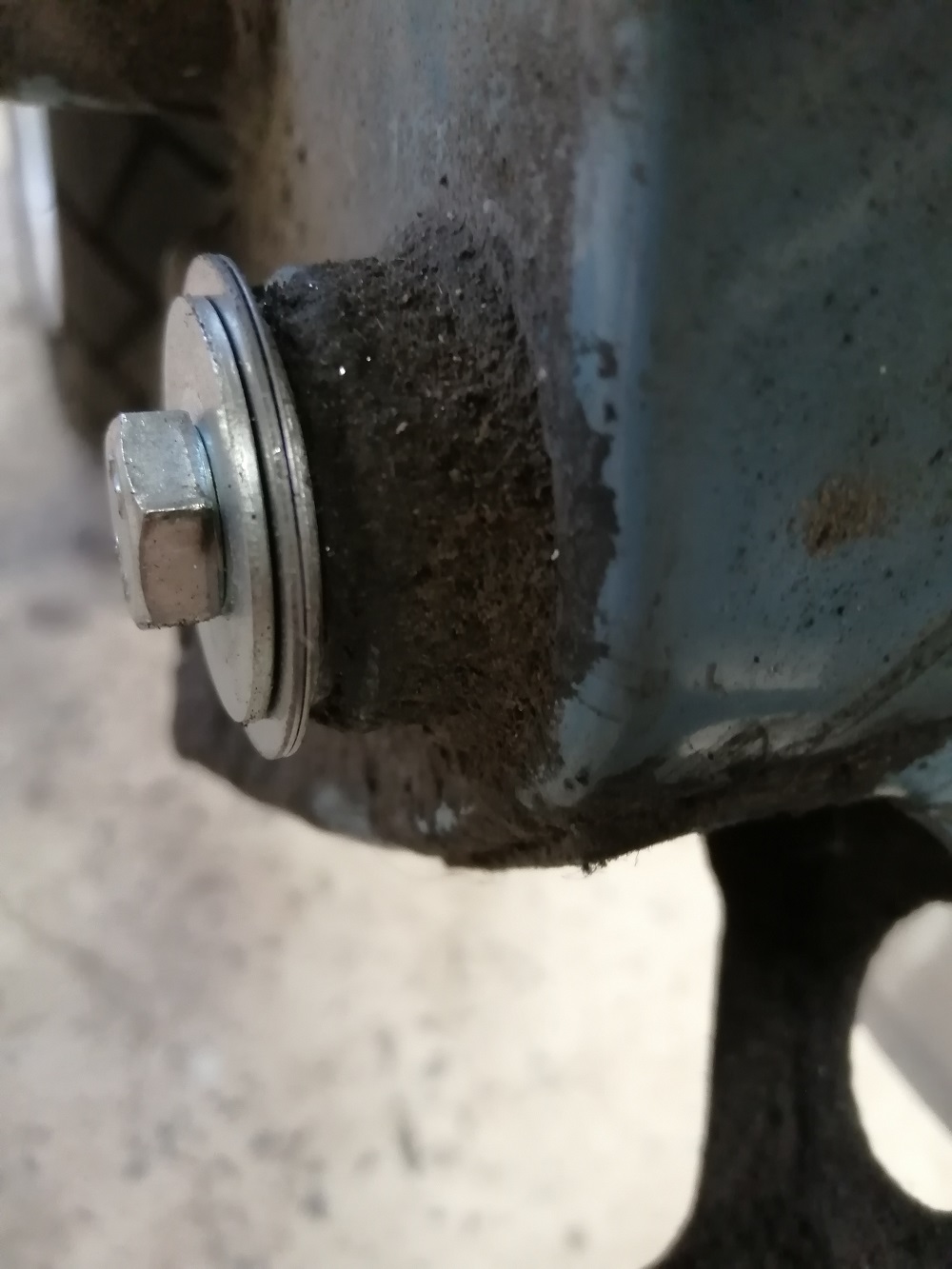

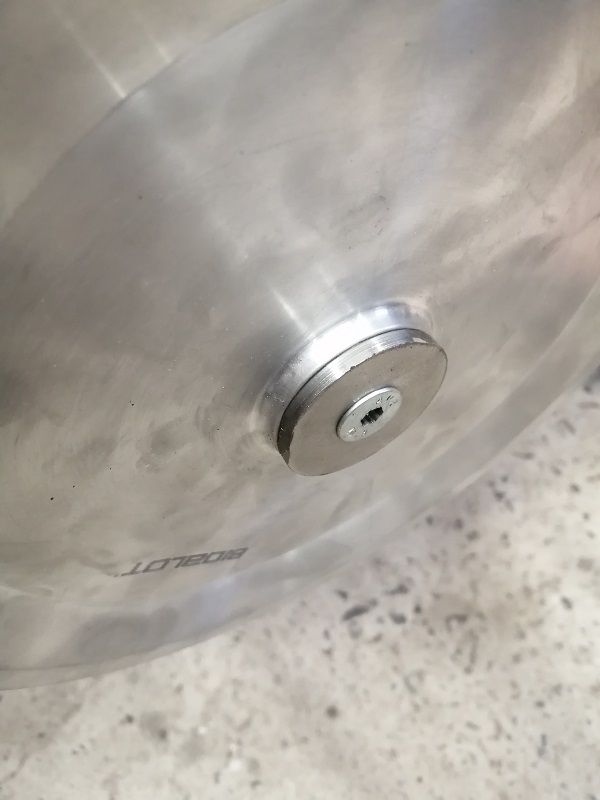

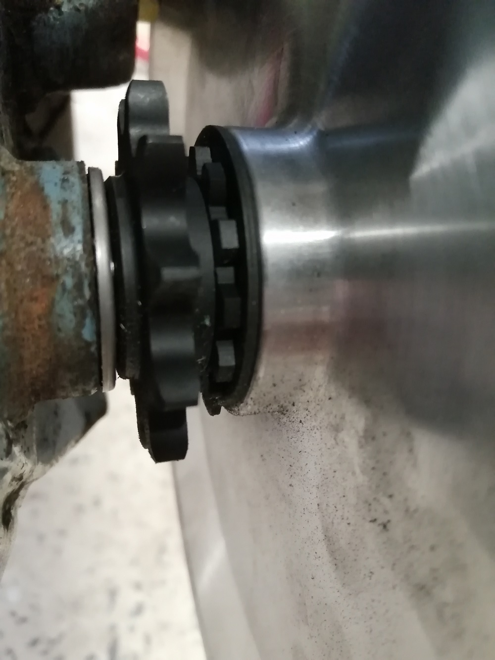

Salut j'ai également cette poulie, je n'ai pas trouvé d’info ni de document d'époque pour le montage, j'ai pour le moment un axe de mr1 avec une vis M8 de chaque cotés, j'ai fait plus de 1000km avec la poulie, je trouve qu'il y a déjà pas mal de jeu entre la poulie et le pignon...
La grosse rondelle frotte contre les cannelures de la poulie pas terrible....

le jeu entre la poulie et le pignon, c'est LA maladie de cette poulie
faut pas oublier que c'est prévu pour la piste et tu ne fais pas tant de bornes que ça !
certains soudent directement des moyeux de cardan de 2cv sur un canon en acier, fixé ensuite sur la poulie (meme cannelures que les pignons bidalot);
d'autres encore collent le pignon, ou foutent de la pâte à joint.
