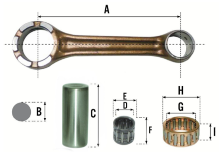

Extrait du catalogue Barikit:
Ref B-177 / Code 24005 / Description 103 SP électronique, 103 SPX, Fox / A: 76 / B-C: 16x36 / D-E-F: 12x15x17 / G-H-I: 16x22x12 / Prix public 31,74

Et comme le précise Flucky, faut faire le réembiellage soit-même, sinon ça ne vaut pas le coup financièrement
