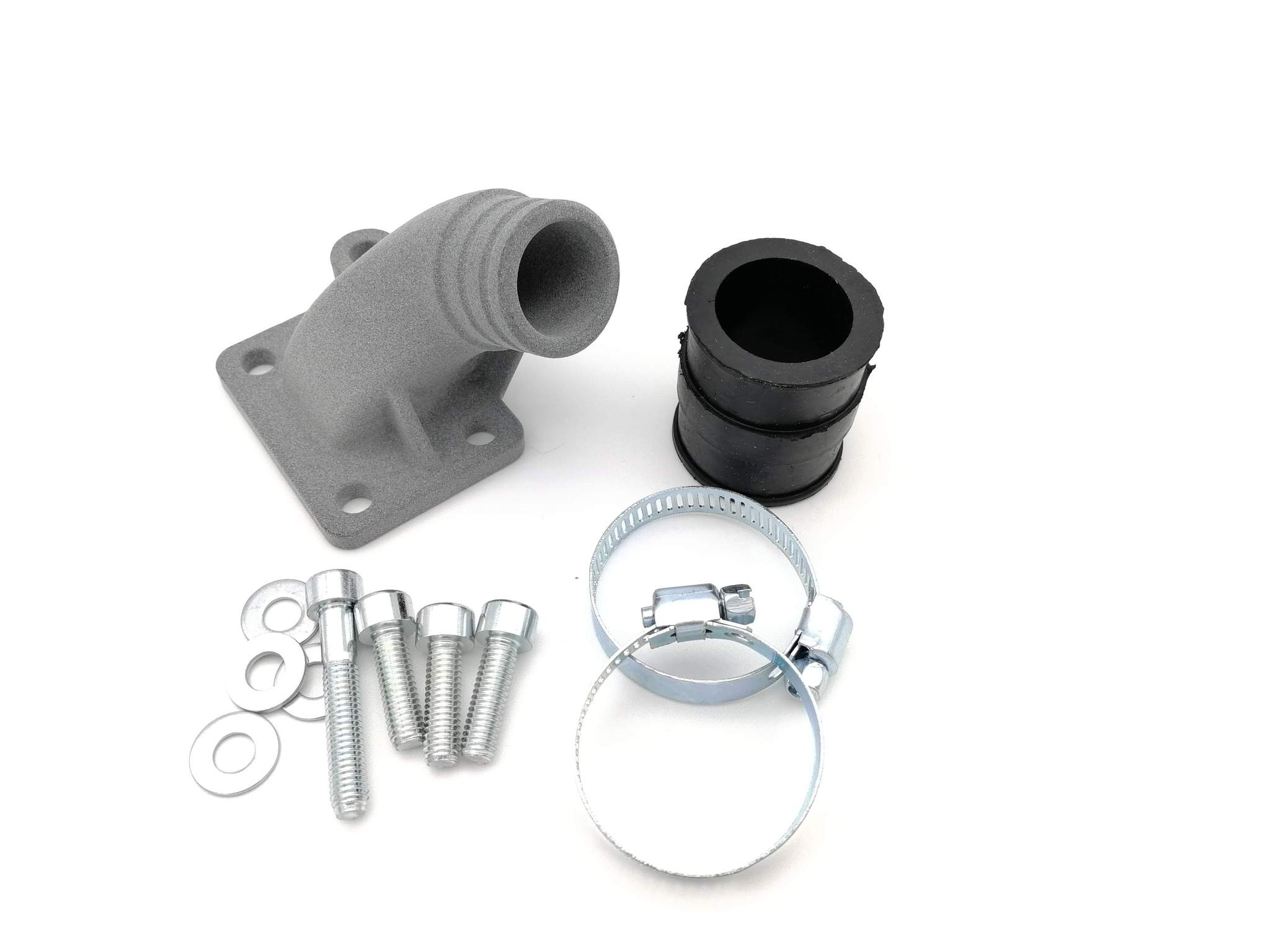

salut ! tu pourrais nous confirmer que la pipe pour carter malossi (AM6) ce monte sur des carter eurocylindro mbk 51?
- Messages : 13366
ça va etre à vous de confirmer les gars, en donnant des côtes par exemple. A moins que Clément ait des carters eurocilindro sous la main
La pipe pour carter Malossi ne se monte pas sur les carter Eurocylindro.
Etant donné les reproduction de ces carters que l'on trouve facilement je vais la proposer aussi, j'en ai déjà faite plusieurs qui sont en cours de testes.
D'ici la fin d'année elle sera disponible

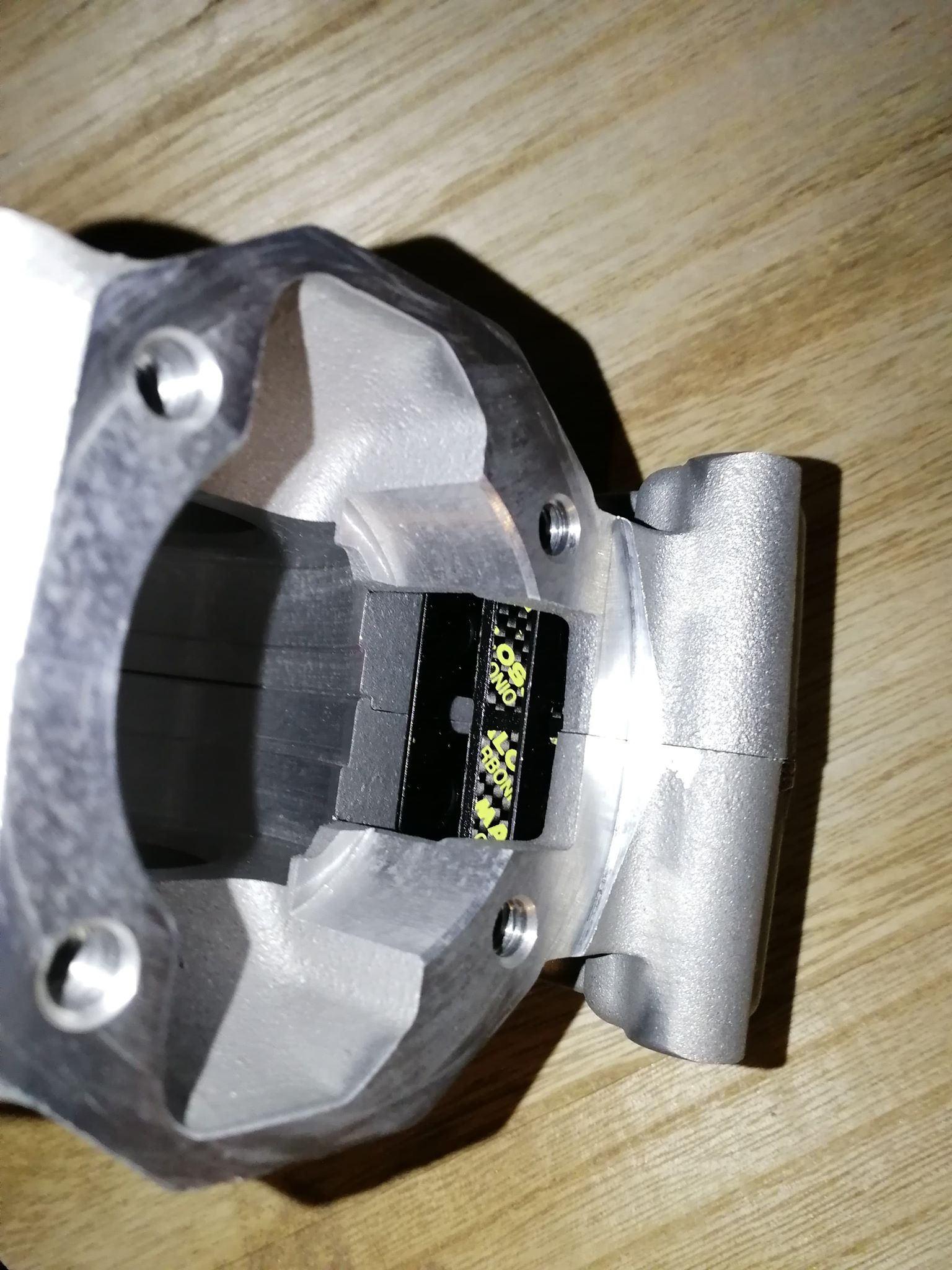

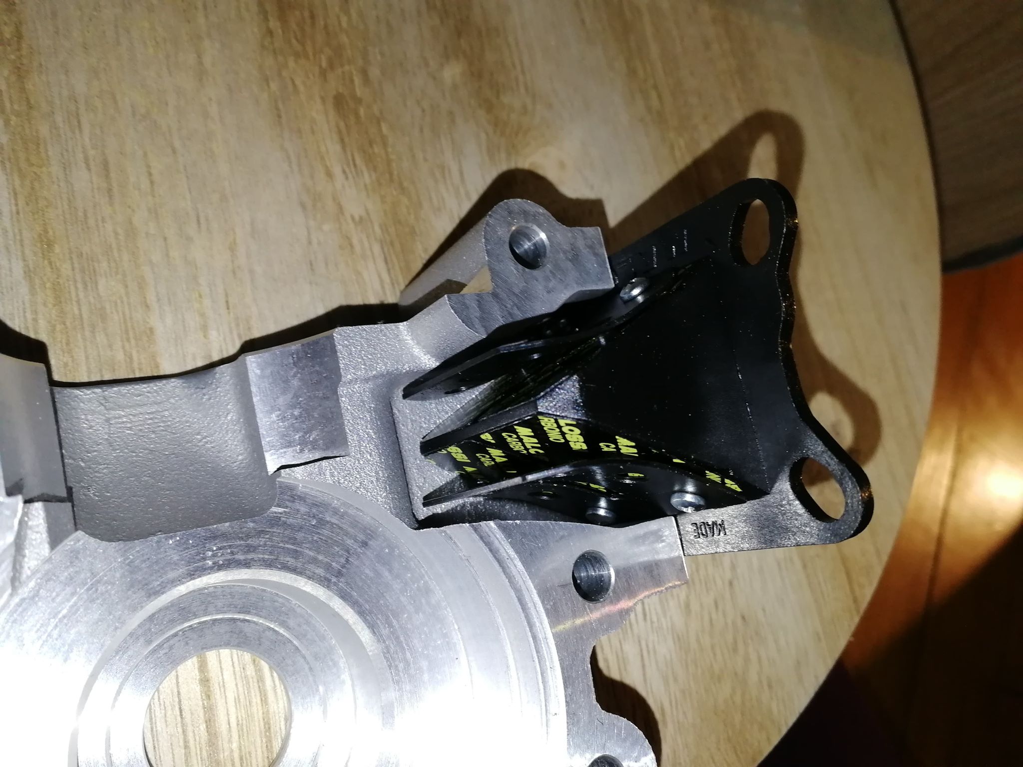

Quand vous dites une petite cale derrière :
entre les carters et la BAC..du coup on rallonge la veine gazeuse..mais permettrait de mieux nourrir le transfert AR ?
Oui et de donner un peu de volume au bas moteur.
Actuellement, avec un bon pot c'est contre productif de vouloir supprimer les volumes dans le BM.
Par exemple sur ma mob en moteur hybide 90MXS avec 10mm de cale entre la BAC et le carter c'est 0.8cv de plus et un gain sur toute la courbe
Dis pas un truc pareil, les préparateurs en herbe vont usiner le carter d'origine dans tous les senstonton_cheb a écrit : ↑dim. 22 déc. 2019 - 17:19 Oui et de donner un peu de volume au bas moteur.
J'ai lu une étude qui abonde en ce sens.atreju (kris) a écrit : ↑dim. 22 déc. 2019 - 17:33Dis pas un truc pareil, les préparateurs en herbe vont usiner le carter d'origine dans tous les senstonton_cheb a écrit : ↑dim. 22 déc. 2019 - 17:19 Oui et de donner un peu de volume au bas moteur.
En gros, la précompression est utile sur les moteurs qui ne prennent pas beaucoup de régime (2T Diesel)
Sur les essences qui prennent de régime, cela consomme trop d'énergie pour le peu que cela peut apporter.
D'ailleurs, il suffit de voir l'architectures modernes sur scooter et mecaboite pour constater les gros volumes du bas-moteur.

Jef: je vois que tu as pu positionné plusieurs clapets sur carter eurocilindro, Tu retiendrais lesquels pour une admission en 28mm, moteur 80cc réels (diam 47.6 course 44.9) J'ai pas encore les diag, j'attends le cylindre mais ce n'est pas du highend
- Messages : 13366
C'est Clément qui a positionné des clapets dedans, il a testé un peut tout (j'ai fait livrer mes carters chez lui pour qu'il puisse développer une gamme de produit).
Clément, ton avis?
Clément, ton avis?
J'ai été dévalisé ! je vais de nouveau avoir du stock sur les produits à la fin de cette semaine
Jusqu'a un carburateur de Ø28mm tu peux utiliser les clapets VL6 ou les Vforce pour AM6 c'est très bien !atreju (kris) a écrit : ↑mer. 08 avr. 2020 - 10:49 Jef: je vois que tu as pu positionné plusieurs clapets sur carter eurocilindro, Tu retiendrais lesquels pour une admission en 28mm, moteur 80cc réels (diam 47.6 course 44.9) J'ai pas encore les diag, j'attends le cylindre mais ce n'est pas du highend

Mais je cherche un gars qui nous imprimerait une belle pipe pour ces carters en 28mm avec l'orientation laissant passer un PWK dans le cadre mbk, tu en connaitrais pas un?
Dernière modification par DataMAX le mer. 08 avr. 2020 - 18:08, modifié 1 fois.
Raison : Quote inutile
Ca tombe bien je viens de recevoir une première série de cette pièce aujourd'hui
Je la met dans mon shop cette semaine
