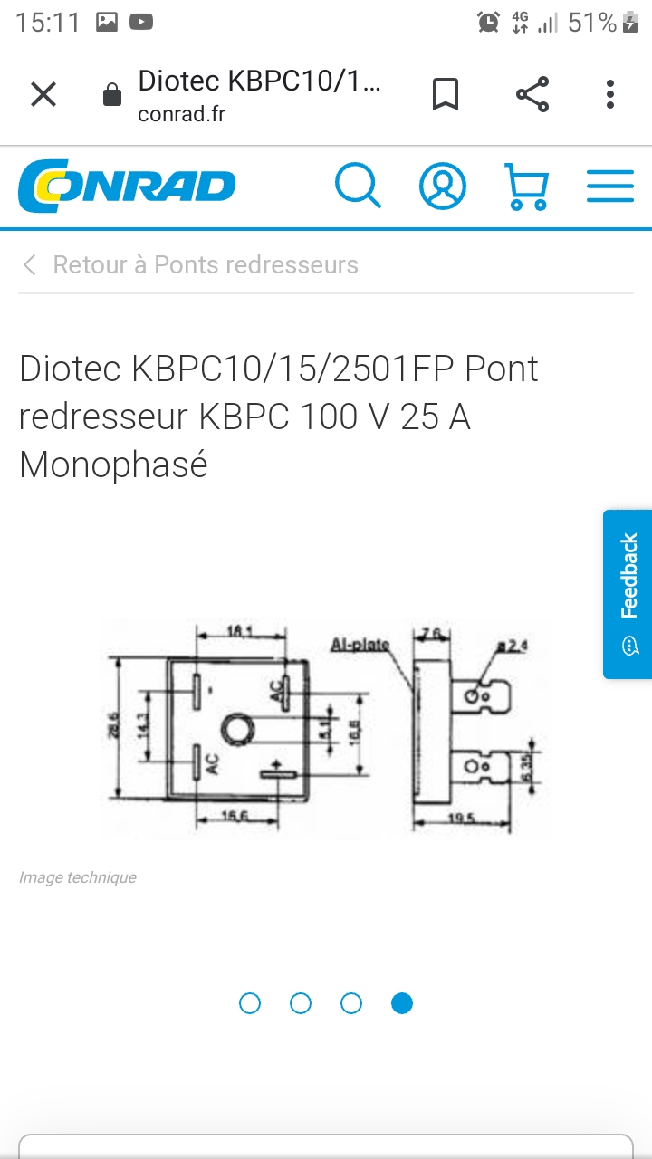

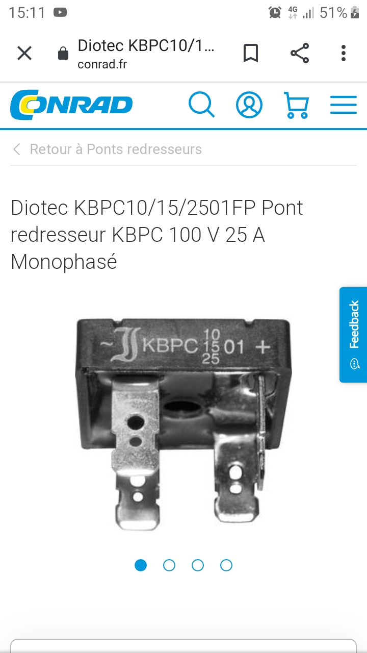

le pont de diode que j ai balancer .... chez CONRAD..
de ce que j'ai compris il accepte 100v en entrée et ressort en 12.5v...
je me trompe ?

Le seul 12.5 que j'ai vu sur tes captures ce sont des ampères, si je ne me trompe pas.
Re: Câblage régulateur de scoot
oui ...pourtant il appel ça tension direct..

Il rentre 100V maxi et ressort 98,8V maxi.
Ne confonds pas volts et ampères comme l'a dit Morelo.
Un pont de diodes ne fait que redresser le courant, ce que tu as acheté n'est pas un régulateur.

pas sûr d'avoir bien pigé, le régulateur de booster ne fait pas redresseur aussi si?
surtout que ce n'est pas dit dans sa description mais il est pourtant prévu pour fonctionner sur un faisceau avec batterie... :icon_scratch:
désolé mais je suis vraiment un naze la dedans

Il a 2 fonctions ; régulateur alternatif pour le phare, et charge batterie, mais c'est pas très violent
Messages : 4311
ok ça marche mais ça serai pour monter une pompe à eau hella sur la sortie des feux donc il me faut redresser le courant en continu
