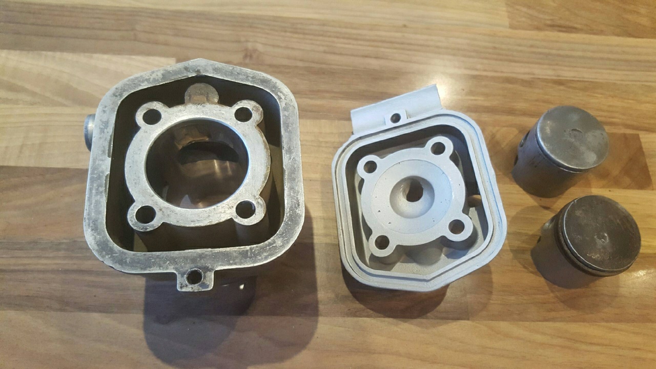

Salut à tous,
pour ceux qui ont suivis mes aventures,
une culasse en 47 lc m a emmener un cylindre tout neuf airsal 47 lc mono segment...qui est pas prêt d'être refait apparemment....snifff
Sur LBC un gars vend un cylindre eurocilindro a faire rechromer (airsal?)
J'hésite......ça vaut le coup ? car mon projet gros cube est à l arrêt complet...carter euroclindro vilo RRD 44.9mm...
J ai lu que l l'on pouvait le faire Renikasiler...au lieu du chrome dur...
Dans quoi je m engage dans cette affaire...car sur le marché Y A RIEN EN GROSSE GAMELLE......cela en est désolant.....
Un traitement coûterait 110€ voir un peu plus....
le gars vend le kit 64 € avec culasse + piston....je lui ai demandé si c était encore disponible...oui! et il a fait microbiller la culasse....
JE VOUDRAIS AVOIR L AVIS DES PRO LA DESSUS....JE FAIT UNE BÊTISE EN ACHETANT CE CYLINDRE.......
Car j avoue eu vouloir l' idée (car aucun kit 46 mbk 51 en LC)de faire un hybride avec HM EURO 2 et cale d embase visé ,avec nouveau emplacement pour les goujons....Mais j ai aussi des carter nitro pour un autre projet....bref..la solution plus ou moins plug and play c était ça l idée au debut...
CONNERIE OU PAS CE KIT SUR LBC?

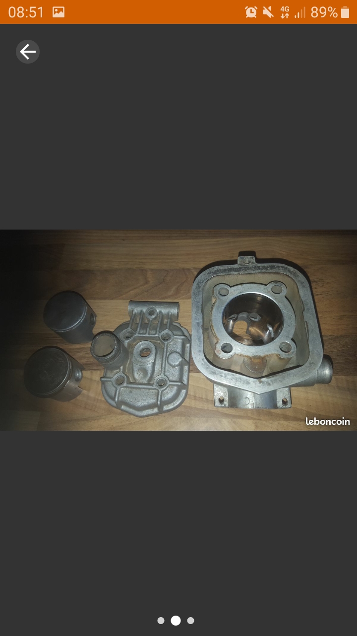

Marrant, ce matin je regardais ça :
https://www.leboncoin.fr/equipement_moto/1735531543.htm
Il n'y a pas de souci pour le faire nickasiler ( si ça se dit ), le revêtement chrome sera viré).
Par contre piston neuf à fournir, pour les raisons évoquées par Jef.
Après, si ça vaut le coup ou pas
Je ne sais pas ce que ça vaut comme cylindre, mais si il est stock je trouve qu'il a une bonne tronche en tout cas.

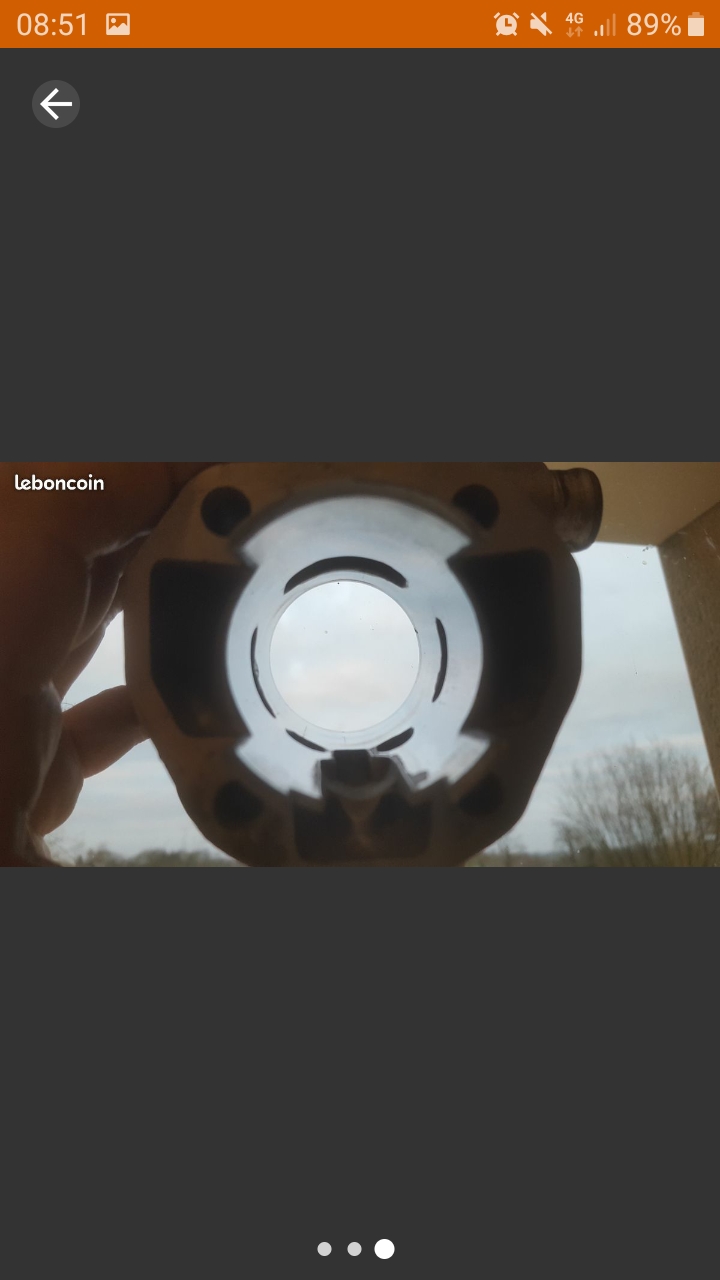

Je montrais les photos à mon frère qui s'y connait beaucoup et il trouvait le cylindre bien abimé à l'intérieur et nécessitant des soudures, soudures qui peuvent être fragiles.
