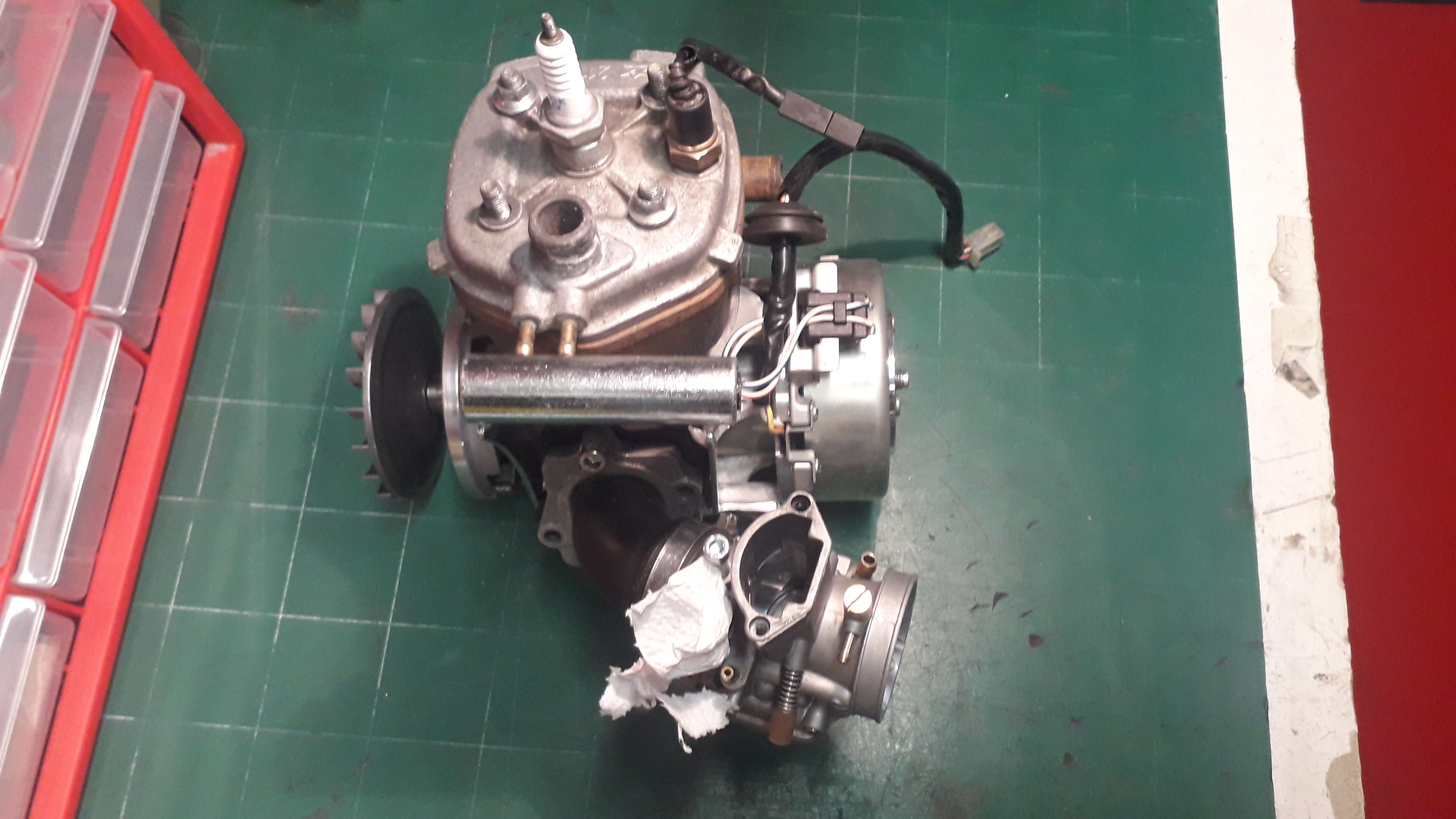

réception du jour....pipe 360 polini....
ça avance...ça avance...

Messages : 4660
Re: Projet Nitro
Génial :D
T'as pas chaumé !
Tu t'es fabriqué le support moteur ?
Re: Projet Nitro
c'est une base de support spx...je crois...
après un montage a blanc vite fait y a un sacré décalage...le vario est trop excentré vers l extérieur....sévère...
vas falloir le modifier comme ca..
mais j attend un peu....car c'est le vario d origine......normalement il dégage dans très peu de temps...
