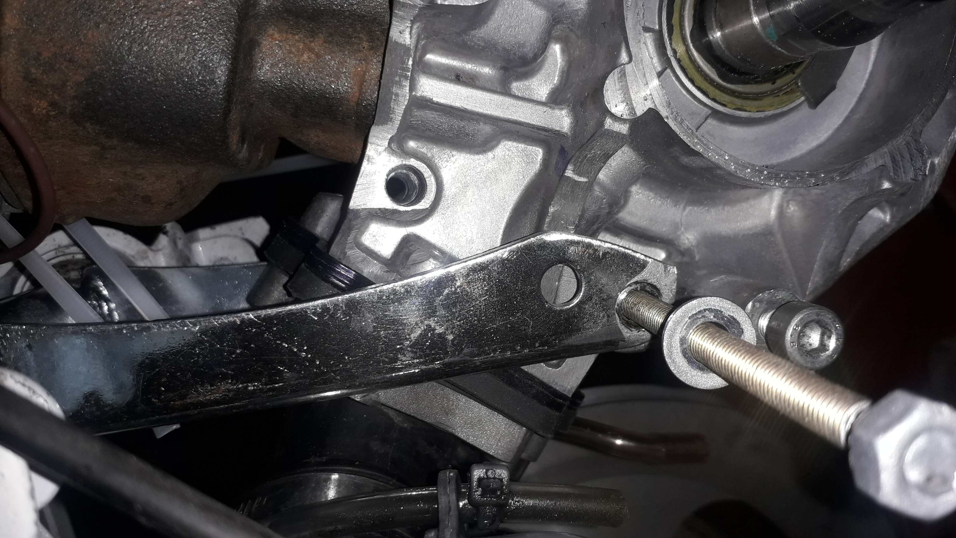

J ai peur de créer un point de faiblesse...
Au pire j ai de la tige fileté de 7mm.....
Re: Projet Nitro
c est clair que ça avances vite !!!
Re: Projet Nitro
7 mm c'est largement costaud ça bougera jamais , laisse comme ça !
avec 8 mm tu vas trop affaiblir ton carter pas suffisamment de matière
Re: Projet Nitro
merci de ton conseil !
oui je vais laisser en 7mm ça me parait assez costaud comme ça !

Re: Projet Nitro
7 c'est costaud, mais 6 aussi hein
Donc t'es bon, là
Donc t'es bon, là

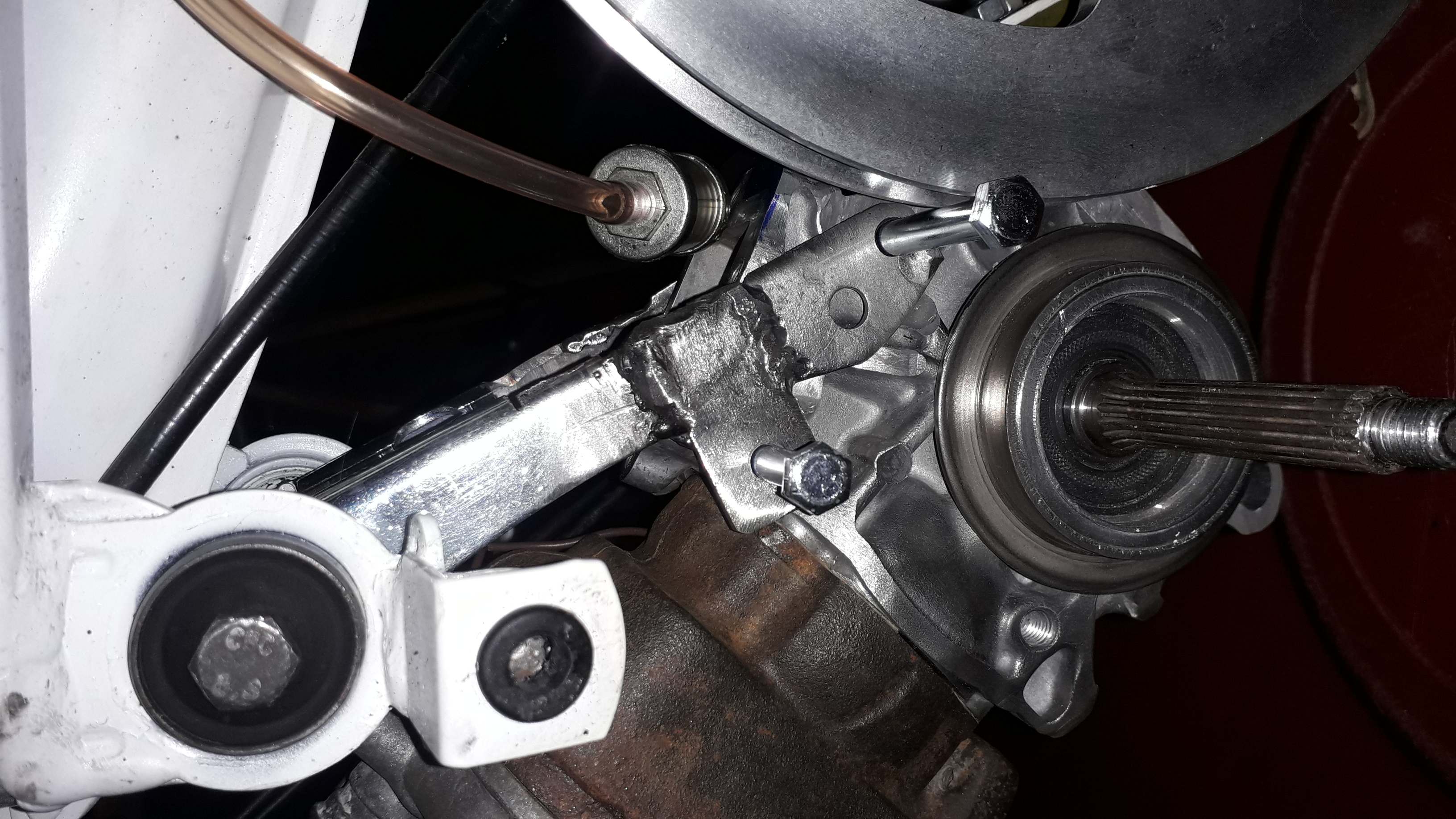

Re: Projet Nitro
ok!
bon j ai percé a 7mm
support moteur fait....
Bon on se moque pas...il est
P-R-O -V-I-S-O-I-R-E......

Re: Projet Nitro
Tu soudes aussi bien que moi
En fait, je n'ai pas bien compris cette histoire de perçage. Qu'as-tu percé ? Les carters ? Il y a bien déjà des trous pour les vis non ?
Re: Projet Nitro
salut!
pour le perçage les carter de nitro n on pas des vis qui traversent de par en par les carters.
y a rien qui dépasse...
si je veut fixer le support moteur et ressort moteur faut bien que je me prenne quelque part de chaque côté
- Messages : 4315
Re: Projet Nitro
Ah bon ? Et l'étanchéité entre les carters est assurée comment ?
Je n'en ai jamais eu dans les mains alors je ne connais pas du tout
Re: Projet Nitro
Quand le l ai démonté c'était un joint a la pâte....Donc je vais le remonter comme ça...mais en me renseignant quand même....
- Messages : 4315
Re: Projet Nitro
Non je voulais dire le serrage des deux demi carters. C'est pas des vis traversantes ?
- Messages : 13364
Re: Projet Nitro
Vissage d'origine dans les carters, effectivement si tu veux faire un support moteur faut rallonger le trou

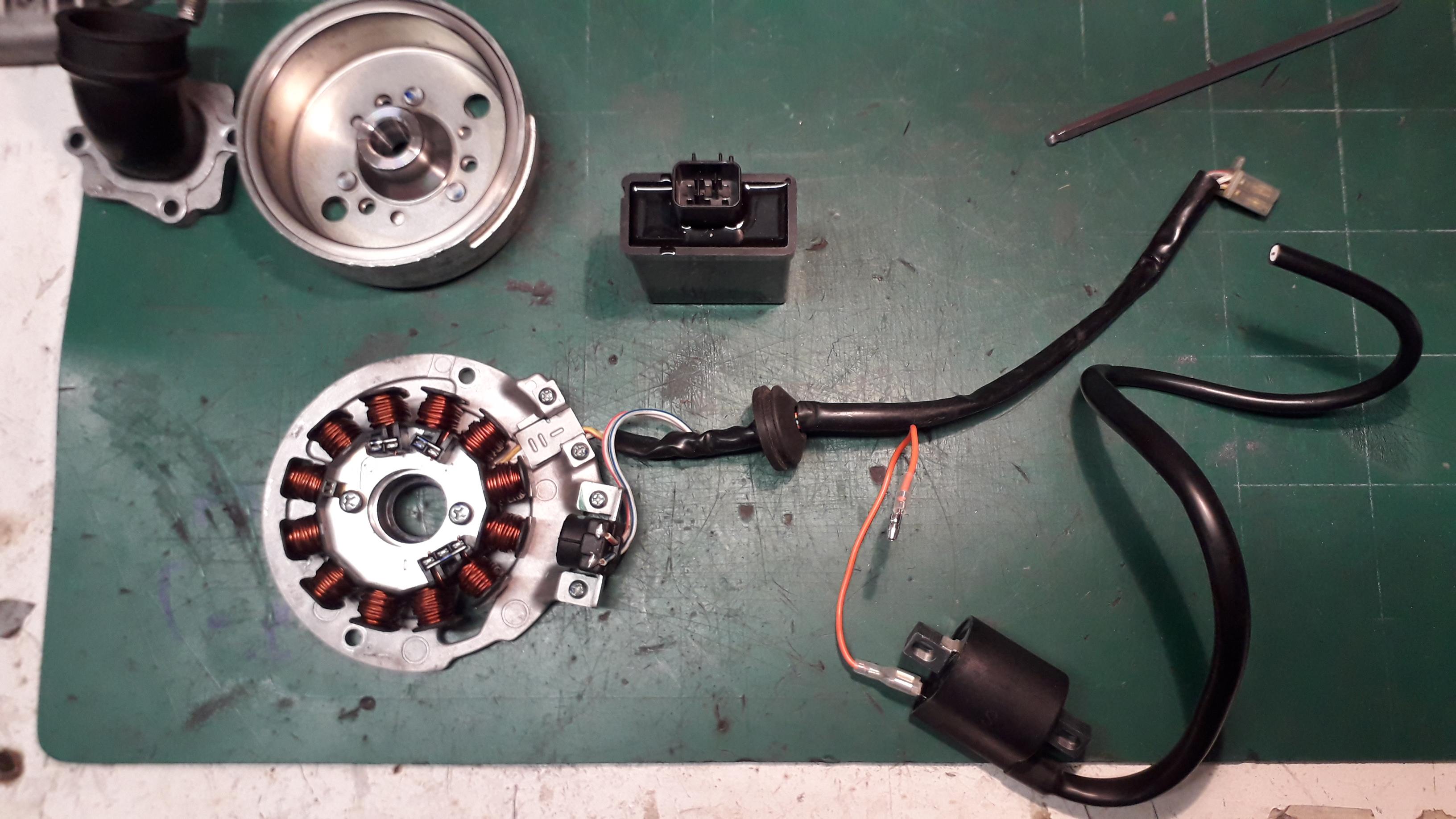

En ce moment je butte sur l'allumage ....
Quand j ai acheter le bloc je n avais que le rotor/stator......
il me manquait tout le reste.....
De ce que j ai put comprendre et voir (graver sur des parties en alu du bloc) le moulin serait de 2014...
Donc j ai acheté une bobine et un CDI......
et la je bloque....
Comme pour le moment j ai demonter le bloc (j attend des petites chose pour un vrai montage a blanc) je ne peut pas faire tourner l allumage a la main.....
Si y en a pour qui ça parle plus que moi....

- Messages : 13364
Re: Projet Nitro
il manque un bout de faisceau, a voir ou il va et comment il est branché ...
on le voit sur cette vidéo :
https://www.youtube.com/watch?v=bKp-NTsMYyM

Re: Projet Nitro
si tu as déja un mvt DD pour mbk 51
tu n'a juste qu'a trouver un rotor MVT pour nitro (les rotor premium et DD sont les memes ) et une platine pour stator pour nitro
pour le reste
le stator est compatible
le CDI est compatible
la bobine HT est la meme
achete un allumage cramé ou incomplet sur LBC , on trouve ça pour 50 e
pour le reste

Re: Projet Nitro
c'est comme cela que j'ai procédé quand je suis passé des carters mbk 51 aux carters RED TECH avec vilo nitro,
j'ai réutilisé mon DD de mbk 51 avec l'achat d'occase d'une platine et d'un rotor pour NITRO
le DD ça marche aussi fort qu'un PVL le 12 volt en plus pour la pompe et les phares
difficile de faire sans pour faire de la route ou de l'endurance

Re: Projet Nitro
Bon après étude/réflexion/ recherche internet j ai réussi a faire fonctionner l allumage d'origine .....
Bon la c c'est un peu le bazar mais ça fonctionne...
Yes!
Yes!
