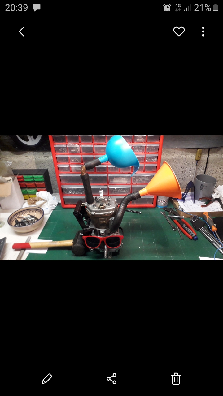

Sinon demande à Mesta208, il a une combine pour passer un LC en AC avec des durites et entonnoir je crois
