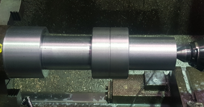

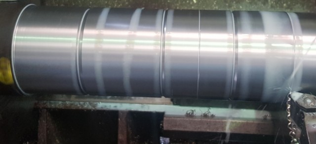

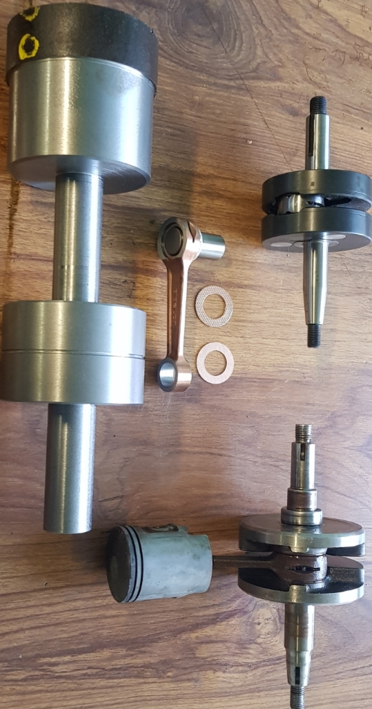

Voilà où ça en est, j'ai commencé l'usinage, mais je n'ai pas reçu la bonne bielle de chez scootfast ( une 90 au lieu d'une 95). Ca fait plusieurs mois que je galère avec cette bielle...
https://youtu.be/NnEqepkAFHc
https://youtu.be/t2nFvtq7jzk

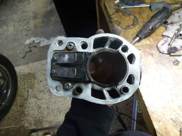

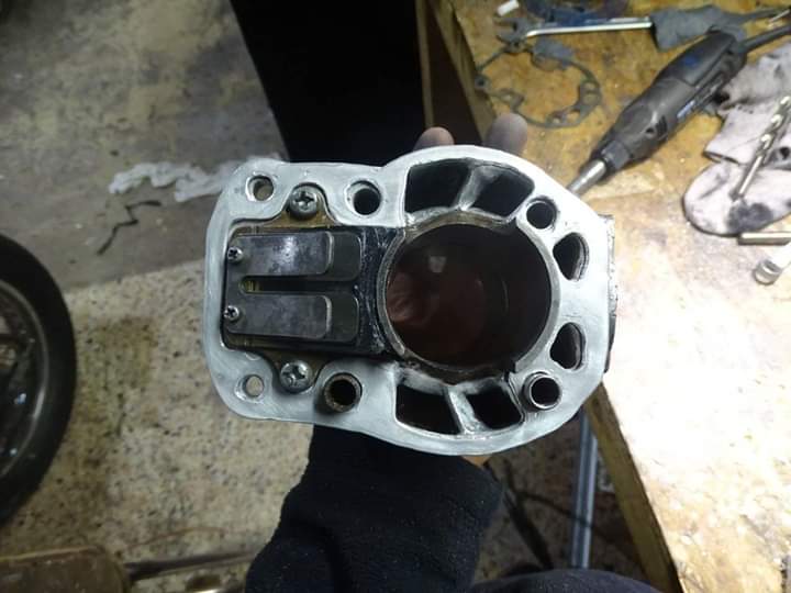

Prise de diag ... ça a bien bougé après réalésage !!!
85°-103°-160° et les lumières sont minuscules !
Au fait, le cylindre fait 49.5mm de diamètre au pied à coulisse.
Petit photo piston au PMB pour vous donner une idée.
Ca fonctionne pas mal ainsi mais on lui mettrait bien combien en diag ? Avec quelle largeur de lumière d'échappement ?
Ce qui est certain c'est que je vais aligner la sortie d'échappement du cylindre avec celle du pot et aussi adapter ma pipe 28mm orientable de Derbi pour passer de 25 à 28 en carbu.

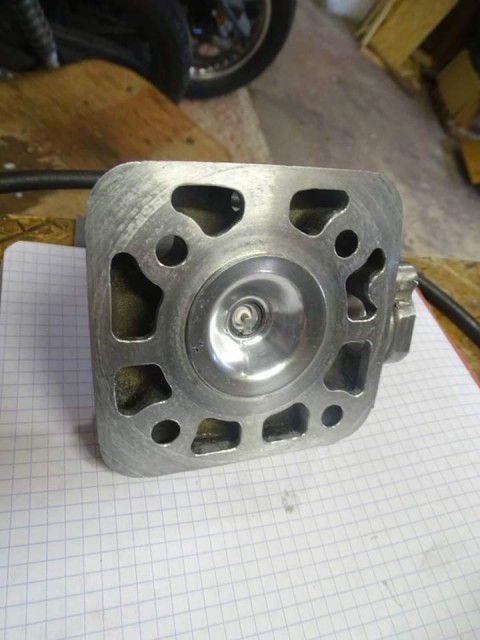

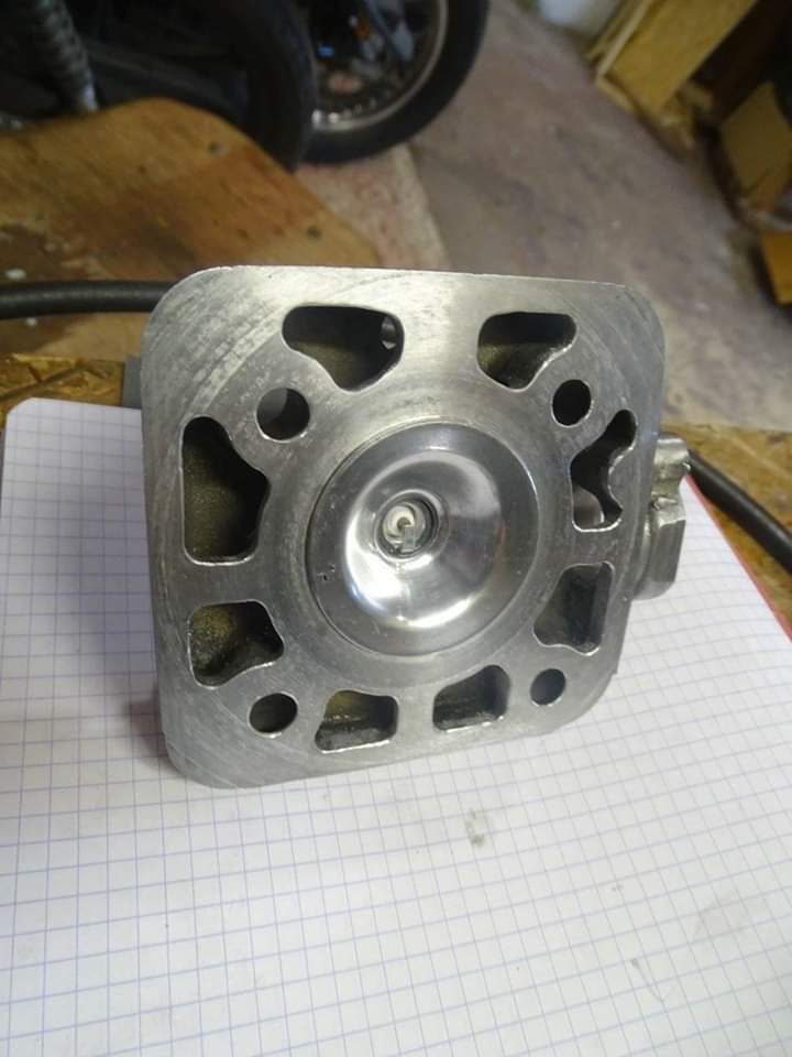

Squish: comme le cylindre est réalésé mais pas le dôme de culasse il est rikiki sur les bords et sans intérêt de le mesurer.
Je vais casser un peu la bordure du dôme pour dire de décomprimer légèrement et ne pas avoir d'escalier dans la culasse.
D'ailleurs j'ai le bord de piston déjà marqué par le cerclage central du joint de culasse
Et si non une photo du Yasuni R4 dont le coude est refermé pour remonter le corps de pot vers le moteur et une sortie allongée pour libérer le cale-pied droit. J'ai quand même du virer mes commandes reculées maison. Faudrait cintrer le tube de sortie de pot en S pour que ce soit parfait mais je verrai plus tard.

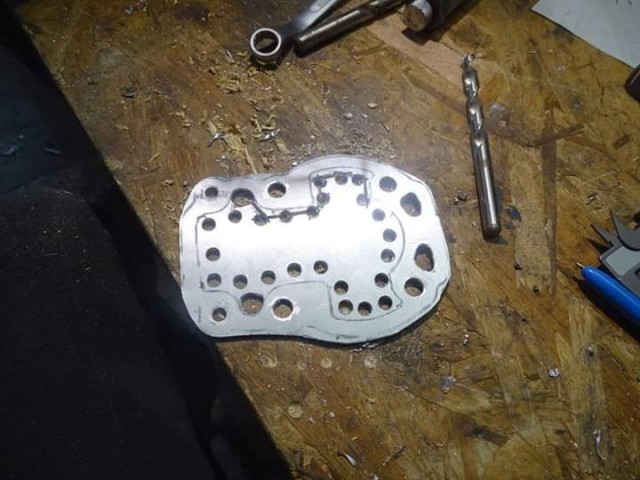

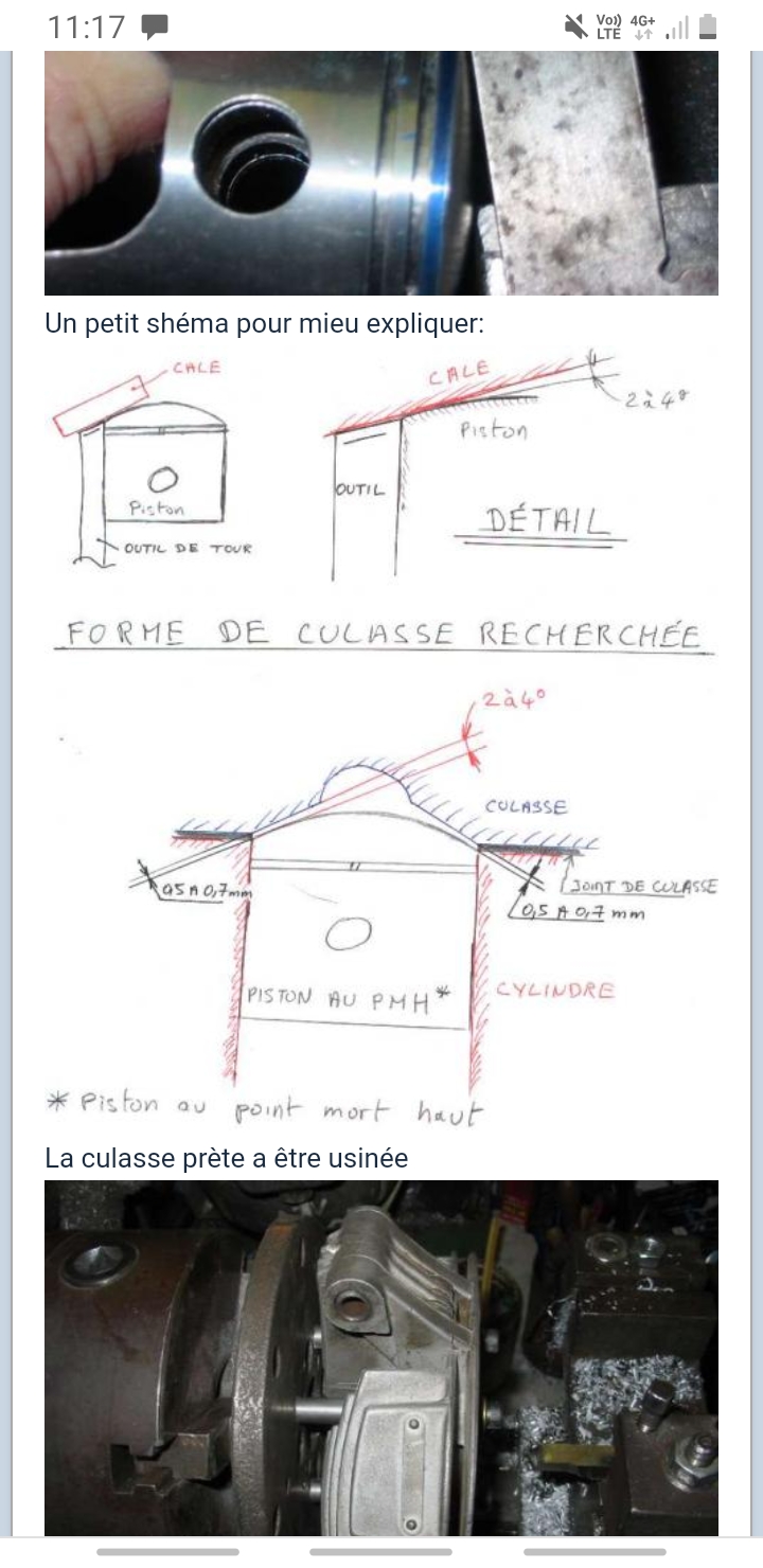

Ha oui, je comprends mieu, tes diagrammes cest pas trop ça...
Il te faudrai plus 115 à l'admission et 175 à l'échappement.
Et vu que tu reprend ta culasse, fait ton squish parallèle au dôme du piston (je te conseille env 0,8mm de squish). Et regarde ton rapport volumetrique il te faudrait entre 12:1 et 13:1
Avec tout ça, ton moteur restera fiable en étant plus performant que d'origine.

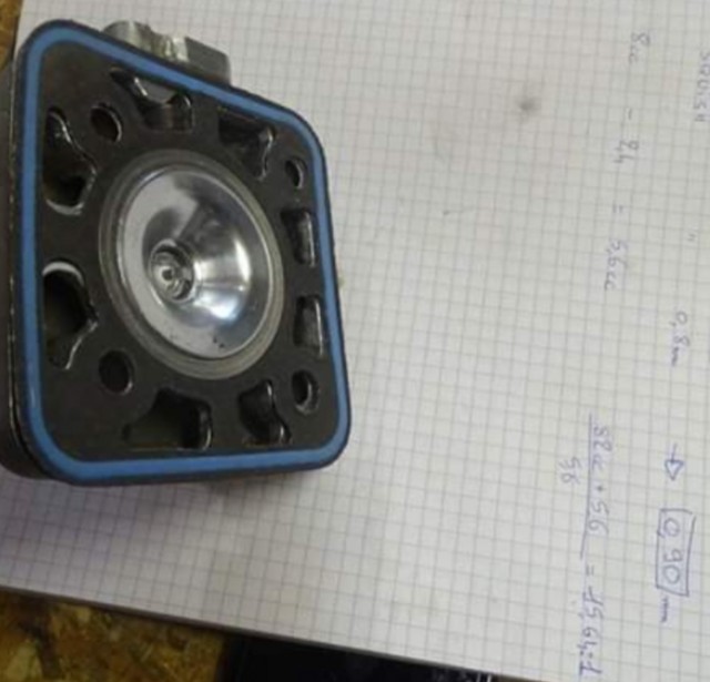

Je ne sais tjrs pas trop ce que je vais mettre comme diag. Ceci dit j'ai encore un cylindre stock pour copier les hauteurs de lumières et voir ce que ça donne en 90cc diag origines(On est très bas suite au réalésage). J'ai commandé la machine de dentiste pneumatique sur le shop de Tournois. J'espère que la fonte va se travailler sans problème. En attendant, j'ai aligné la sortie de cylindre au pot Yasuni R4 et fabriqué une bride de fixation de mastoc pour la rotule de pot. J'ai aussi adapté rapidement l'admission 28mm orientable Malossi. Je vais donc passer du carbu 25 au 28mm sans avoir de mauvais alignements ni d'étranglement à l'admission.
Pour ce qui est du piston, il a en réalité tapé dans le cerclage central du joint du culasse. Alors je pensais mettre 2 joints d'embase pour régler le problème, non ? Ca décomprimera un peu au passage car là le kick est sévère pour la mise en route et les diag monteront un poil.

Voilà première retouche faite ! Vous pouvez voir sur une photo comment j'ai passé la machine pour faire les latéraux.
Pour l'arrière je suis passé par le transfert arrière. Et pour l'échappement j'ai fais avec une fine lime ronde, c'est le plus simple.
J'attends vos conseils pour l'ébavurage puis je remonte juste le cylindre pour une prise de diag. Je voulais simuler le joint d'embase avec une cale d'épaisseur mais combien mettre ? Dino tu sais un peu toi qui a déjà joué avec les diag ?
Pour ébavurer je faisais au papier à l'eau sur mon doigts à l'échappement mais pour les lumières d'admission rien ne passe à part la fraiseuse. Du coup je dois utiliser des fraises spéifiques ? J'ai des "TR19"(ébauche) et "TR11"(finition) avec la machine vendue par Tournois.

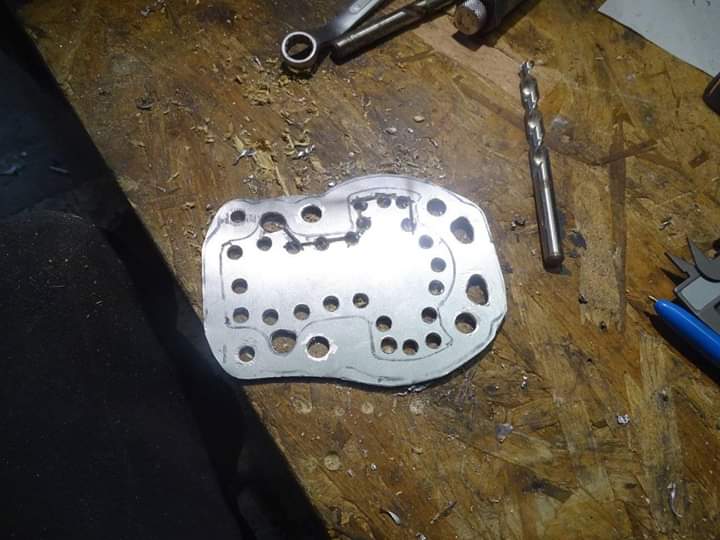

Bon les gars(pour ceux que ça intéresse à part Dino avec qui on échange plus en détail par MP), pour info j'ai repris mes diag après "prépa" et ça donne 115°/163°. j'arrête de creuser car ça va partir en c******* et je ne peux plus monter la lumière arrière centrale de toute façon. De plus, le piston arrive pas en bas des latéraux arrières.
Du coup je vais maintenant faire une cale et j'ai un plan pour faire raboter le dessus du cylindre.
La culasse on laisse ainsi, je vais surtout essayer de reprendre le cerclage du joint de culasse côté intérieur car il est prévu pour 47mm et je suis en 49.5mm.
Je voulais une cale de 2.5mm, pas trouvé donc ça sera 3mm. Ca va donner 127°/175°.
J'ai pas mal de diff de hauteur sur les lumières d'admission donc je remonterai tout à 130° et pour garder 50° d'écart (ou plus ? ) je vais remonter l'échappement à la lime jusque 180°(ou plus ? ).

Maintenant que je peux mesurer le PMH au comparateur, j'ai recalé mon allumage au mieux, j'étais vraiment pas loin.
J'en ai profité pour mesurer le volume de chambre à l'huile. C'est tjrs approximatif moteur dans le cadre, seringue de docteur, ...
Mais je mesure 10.5cc en soustrayant les 2.5cc de bougie longue et en mettant les valeurs dans un tableau de calcul
Allésage 49.5 mm(88.5cc)
Course 46 mm
Chambre 8,5 cc
Donc j'obtiens 11,4 de RV
Finalement c'est bien faiblard, surement pas super exact mais faiblard.
J'aurais pas du mettre 1 joint papier à l'embase sous la cale + pâte au dessus mais 2x pâte à joint.
Ou bien alors pas faire raboter le cylindre de 0.20mm de moins que la cale.
Cela dit, recomprimer, c'est toujours facilement possible en retirant le joint de 0.5 écrasé qui donnerait un RV de 12,80
Puis en plus si j'arrive à reprendre ma culasse de 0.30 mm ça donnerait un RV 13,7 ... Mais pas gagné ça !
