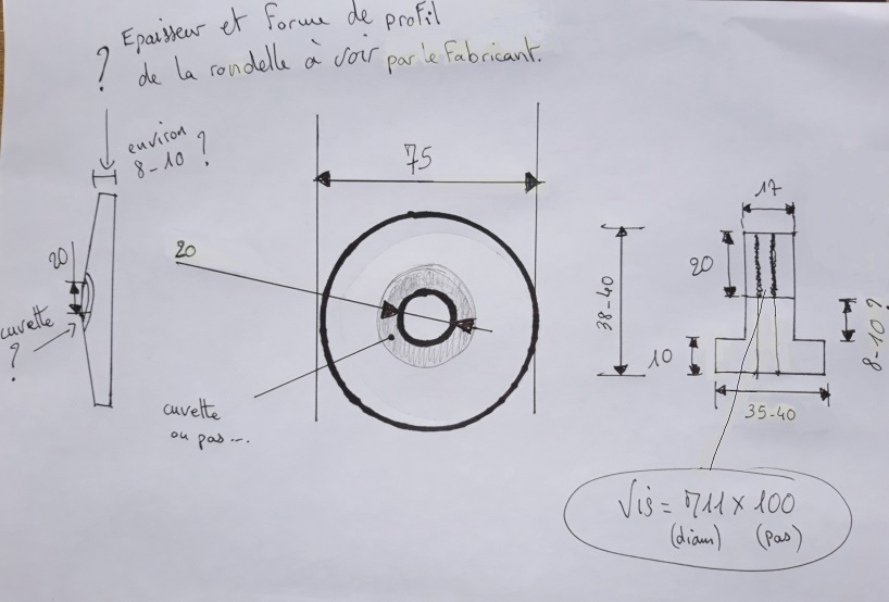

Je poste ici les plans avec les cotes que j'ai calculées à partir d'images et infos sur internet pour la refabrication d'un équivalent du Varioblock Malossi (attention je ne parle pas d'une copie exacte mais d'un écrou et d'une rondelle ayant une fonction semblable). Je n'ai pas précisé certaines dimensions, elles sont certainement secondaires et variables, à décider par celui qui fabriquera cette pièce.
*Je reposte un autre plan plus juste (il est bien loin le temps où j'étais un scientifique rigoureux...) et libre de droits...

J'en ai un a la maison s'il faut des cotes plus précises (faut pas être pressé qd même vu l'époque des barbecues...)
Tu mets "cuvette" autour du diam. 20 mm mais il faut plutôt dire lammage, c'est un appui pour la partie épaulée de la vis. D'ailleurs il est plan par rapport a la cloche
En revanche, j'ai toujours eu l'impression au serrage, que le diamètre extérieur (75 sur ton croquis) est légèrement concave, ce qui plaque bien le pourtour de la pièce, et reparti les efforts, de l'axe vers l'extérieur.

*concave oui c'est ce que j'ai voulu dire par cuvette... comme les rondelles cuvettes ... mais bon je suis pas un spécialiste... t'as raison c'est pas exactement ça... Et l’écrou, c'est pas ce qu'on appelle un écrou relieur à tête fraisée ?
Re: Refabrication du Varioblock Malossi
J'ai jamais touché de variobloc mais pour moi le fond doit etre plat pour assurer un bon appui.
Un trou conique (fraisurage) servirais a centrer ou noyer la tete (forcement conique au meme angle, généralement 90°) avec l’inconvénient de faire du frottement et donc risque de moins serrer.

Manu, voici ce que tu m'as demandé (désolé je suis une quiche en schéma normé...)
Oh merci Mika ! c'est trop bien :P
Voilà jcrois que le New Varioblock 2020 va voir le jour :D

En revanche l'écrou Variotop en fait il est trop court. Il manque la place pour la rondelle : 3mm. C'est un coup à arracher le filetage du vilo en serrant... Donc faut découper l'écrou d'origine et le souder sur l'écrou VAriobloc. Et là j'ai pas le matos... :(
Sinon c'est quoi comme type de soudure qu'il faudrait pour souder l'écrou variobloc avec l'écrou d'origine ? Et vous pensez que ça tiendrait ?
MIG, TIG ou arc (si on sait faire). Oui ça tiendra. Par contre tourner rond...
Il n'y a pas la place de faire un lamage dans la rondelle pour noyer l'écrou ?

Le lamage je pourrai essayer au Dremel oui. Mais la rondelle ne fait que 3mm d'épaisseur.
Oui Mika, visser les deux écrous ensemble pour souder, c'est ce que j'avais dit en mp à Fred. Bon faut trouver une tige filetée de M11x100. Encore 10 ou 15 euros de plus...
Et faut trouver le gars qui soude en centre ville de Bordeaux...
Au final mon espèce de Varioblock bricolé tout pourri va me coûter des heures de prise de tête pour un résultat au mieux incertain. Et niveau budget je suis plus très loin d'un vario Doppler complet... Donc pas très convaincant cette histoire...

C'est possible de fabriquer un équivalent sur la base d'une pièce tournée en alu et d'un écrou pourquoi pas. J'ai un peu peur du prix final car il n'y aura pas trop de volume.
Quelqu'un pourrait me dire combien cela se vendait ?
Le variobloc en lui même ce n'est qu'une rondelle d'alu aux cotes, et sûrement pas précises en plus. Ca va pas couter bien cher.
L'écrou par contre c'est plus chiant à cause de ce pas en 11x100. D'ou l'idée de parti d'un ecrou déja existant.
On trouve facilement des rondelles : Rondelle plate extra large type LL inox - M 20 ou M 18, diamètre de 45 à 60mm.
J'ai passé une commande d'une M20. Je vais la peser. La rondelle du Varioblock était grosse mais assez légère. C'est important car le vario d'origine est déjà assez lourd. Donc grosse rondelle alu ou fine inox ?
Pour l'écrou, je vois pas d'autre solution fiable que de tarauder un écrou existant ou d'en fabriquer un complètement. Mais dans les écrous existants je n'ai rien trouvé de satisfaisant. Le taraud M 11 n'est d'ailleurs même plus utilisé, sauf pour les écrous de vilo de mob visiblement !
Les écrous de mob existants ne conviennent pas. Et l'idée de souder 2 écrous c'est pas du tout une bonne idée.
Donc pour fabriquer un Varioblock correct faut investir un minimum. Faut acheter le taraud M 11. Et pour amortir l'investissement il faut certainement en fabriquer et en vendre plusieurs. Prix, pas plus de 50 eur pièce je dirais en gros. Je crois qu'à l'époque c'était dans les 200 Fr mais à vérifier.

La rondelle standard, le trou va etre large et le centrage pas bon, d'ou probables vibrations.
Je partirais plus sur de l'alu que de l'acier. Déjà l'acier ça rouille. En plus la densité : 2.7 contre presque 8. Y a pas photo. Car je suis convaincu que 6mm d'alu sont plus rigides que 2 d'acier.
