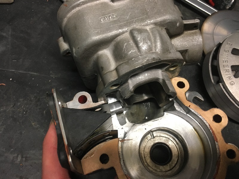

En fait j'aimerais refaire ca :
Quasiment aucun grattage, que de la recharge. Depuis que j'ai remis les carter d'origine, j'ai l'impression d'avoir une remorque... Je pensais pas que ça pouvait faire un telle différence avec des carters d'origine.
Pour la regosité avant époxy, vous préparez comment ? Juste à la fraise ou un sablage ?
Sinon, il y en a qui ont essayé de recharger au tig et de mesurer les déformation après ?
Re: Recharge de carter
recharger les trous des goujons +pentes admission...fait le a la colle époxy métal...je l'ai fait et RAS.....
Pour la surface d accroche dans mon cas papier de verre gros grain et tournevis plat histoire de faire de belles "saignées "pour que la colle adhère bien...
