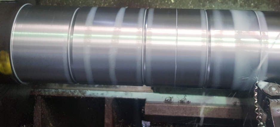

Voilà où ça en est, j'ai commencé l'usinage, mais je n'ai pas reçu la bonne bielle de chez scootfast ( une 90 au lieu d'une 95). Ca fait plusieurs mois que je galère avec cette bielle...
https://youtu.be/NnEqepkAFHc
https://youtu.be/t2nFvtq7jzk
Re: Suzuki rgT50-moteur rg80=>90cc(carbu 25 + pot Yasuni R4)
c'est quand même super fort...ce fabriquer son propre vilo....je dit chapeau!!!!

Merci, je pense que le plus dure est de collecter toutes les informations pour pouvoir faire un bon vilbrequin. On verra bien ce que ça donne une fois dans les carters :D

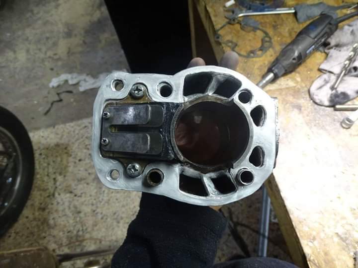

Prise de diag ... ça a bien bougé après réalésage !!! :shock:
85°-103°-160° et les lumières sont minuscules !
Au fait, le cylindre fait 49.5mm de diamètre au pied à coulisse.
Petit photo piston au PMB pour vous donner une idée.
Ca fonctionne pas mal ainsi mais on lui mettrait bien combien en diag ? Avec quelle largeur de lumière d'échappement ?
Ce qui est certain c'est que je vais aligner la sortie d'échappement du cylindre avec celle du pot et aussi adapter ma pipe 28mm orientable de Derbi pour passer de 25 à 28 en carbu.
Squish: comme le cylindre est réalésé mais pas le dôme de culasse il est rikiki sur les bords et sans intérêt de le mesurer.
Je vais casser un peu la bordure du dôme pour dire de décomprimer légèrement et ne pas avoir d'escalier dans la culasse.
D'ailleurs j'ai le bord de piston déjà marqué par le cerclage central du joint de culasse :?
Et si non une photo du Yasuni R4 dont le coude est refermé pour remonter le corps de pot vers le moteur et une sortie allongée pour libérer le cale-pied droit. J'ai quand même du virer mes commandes reculées maison. Faudrait cintrer le tube de sortie de pot en S pour que ce soit parfait mais je verrai plus tard.

Ha oui, je comprends mieu, tes diagrammes cest pas trop ça...
Il te faudrai plus 115 à l'admission et 175 à l'échappement.
Et vu que tu reprend ta culasse, fait ton squish parallèle au dôme du piston (je te conseille env 0,8mm de squish). Et regarde ton rapport volumetrique il te faudrait entre 12:1 et 13:1
Avec tout ça, ton moteur restera fiable en étant plus performant que d'origine.

Merci pour les info ! je te rappelle que j'ai un Selettra Digital pour 50 avec des poids vissés dessus car il était vraiment trop léger. Effectivement c'était le jour et la nuit. Je me souviens que à l'échappement, d'origine c'était déjà 175°, le reste aucune idée... mais je visais un peu plus que 175, non ?
Je vais devoir trouver un machine de dentiste car mes limes ne passe pas dans les lumières d'admission et inutile de reprendre juste l'échappement. :lol:

Je ne sais tjrs pas trop ce que je vais mettre comme diag. Ceci dit j'ai encore un cylindre stock pour copier les hauteurs de lumières et voir ce que ça donne en 90cc diag origines(On est très bas suite au réalésage). J'ai commandé la machine de dentiste pneumatique sur le shop de Tournois. J'espère que la fonte va se travailler sans problème. En attendant, j'ai aligné la sortie de cylindre au pot Yasuni R4 et fabriqué une bride de fixation de mastoc pour la rotule de pot. J'ai aussi adapté rapidement l'admission 28mm orientable Malossi. Je vais donc passer du carbu 25 au 28mm sans avoir de mauvais alignements ni d'étranglement à l'admission. :icon_thumleft: Image
Pour ce qui est du piston, il a en réalité tapé dans le cerclage central du joint du culasse. Alors je pensais mettre 2 joints d'embase pour régler le problème, non ? Ca décomprimera un peu au passage car là le kick est sévère pour la mise en route et les diag monteront un poil.

Voilà première retouche faite ! Vous pouvez voir sur une photo comment j'ai passé la machine pour faire les latéraux.
Pour l'arrière je suis passé par le transfert arrière. Et pour l'échappement j'ai fais avec une fine lime ronde, c'est le plus simple.
J'attends vos conseils pour l'ébavurage puis je remonte juste le cylindre pour une prise de diag. Je voulais simuler le joint d'embase avec une cale d'épaisseur mais combien mettre ? Dino tu sais un peu toi qui a déjà joué avec les diag ?
Pour ébavurer je faisais au papier à l'eau sur mon doigts à l'échappement mais pour les lumières d'admission rien ne passe à part la fraiseuse. Du coup je dois utiliser des fraises spéifiques ? J'ai des "TR19"(ébauche) et "TR11"(finition) avec la machine vendue par Tournois. Image
