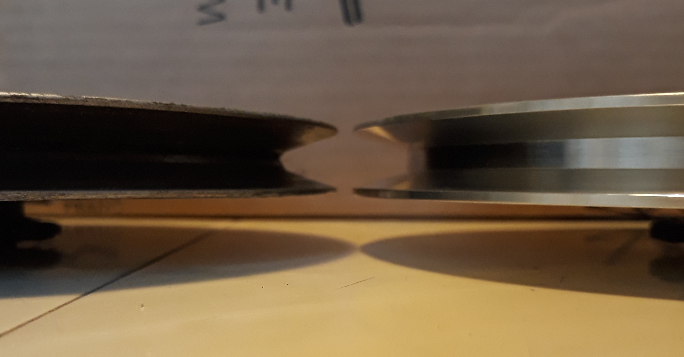

je pense que l’usinage de la poulie y fait beaucoup et aussi la position « naturelle »JRD a écrit : 17 nov. 2020, 07:40 C'est marrant ça, on a exactement le même montage mais j'ai été obligé de laisser environ 3mm de jeu pour ne pas retourner de courroie.
Et ça fonctionne très bien !![]()
de la poulie.
si je laisse du jeu, je me retrouve avec la
courroie en travers lorsque je suis au max du vario, ce qui fait sauter la courroie car elle mord le bord de la poulie. j’ai bien tenté d’arrondir le bord pour éviter que la
courroie ne monte dessus mais ça ne résous pas tout.
peut être faut il augmenter légèrement la largeur de la poulie...

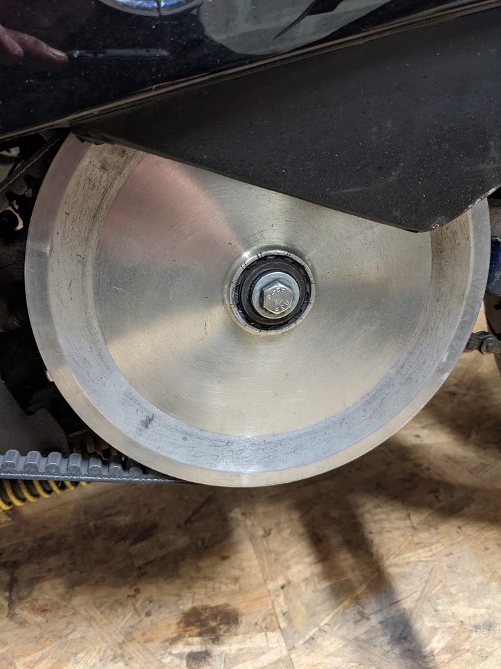

Salut j'ai également cette poulie, je n'ai pas trouvé d’info ni de document d'époque pour le montage, j'ai pour le moment un axe de mr1 avec une vis M8 de chaque cotés, j'ai fait plus de 1000km avec la poulie, je trouve qu'il y a déjà pas mal de jeu entre la poulie et le pignon...
La grosse rondelle frotte contre les cannelures de la poulie pas terrible....

le jeu entre la poulie et le pignon, c'est LA maladie de cette poulie
faut pas oublier que c'est prévu pour la piste et tu ne fais pas tant de bornes que ça !
certains soudent directement des moyeux de cardan de 2cv sur un canon en acier, fixé ensuite sur la poulie (meme cannelures que les pignons bidalot);
d'autres encore collent le pignon, ou foutent de la pâte à joint.
