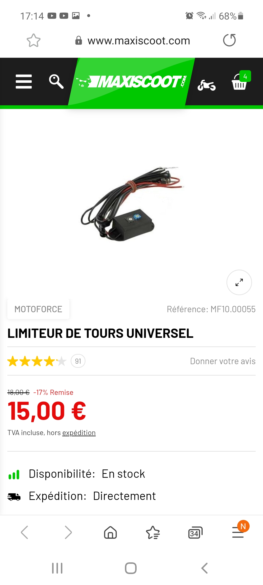

Bonjour a tous !
J'ouvre ce sujet car je voudrais partager mon souhait de brider l allumage de mon mbk 51 pour limiter ainsi sa vitesse.
Cela peut-être utile en cas de rodage moteur.....ou autre... :roll:
J ai acheter ceci...
Et j'ai fait une vidéo...
https://youtu.be/dm6nwhQcczs
Bizarre...ca ne marche pas...y a rien a faire...pourtant je me prend bien sur le fil rouge de l'allumage moryama (celui du capteur)...et j'ai essayé tout les autres fils.....rien..dès que je mets l interrupteur sur ON ca couoe le moteur....
Avez-vous des idées la dessus...

Merci!
Mais je connais cette vidéo......
Le branchement est le même...
Et....ca ne marche pas! :evil:

je me doutais que tu la connaissais mais au cas ou ...
tu as essayé de modifier les reglages des potentiometres ?
peut etre que le reglage bride trop le signal
Re: Brider l allumage moteur
Honnêtement j ai essayé toutes les possibilités du gros potentiomètre...j'ai pas trop joué avec le petit...ca fait beaucoup de possibilités....
Je baisse pas les bras mais c'est mal barré....

J'avais monté ça sur le 51 avec allumage DD et ça a marché quelques sorties, puis le boité à cramé dans un gros nuage de fumée.
Ca m intéresse !
Et tu l avais branché sur quel fil?

T'as testé des branchements en série?
Un interrupteur en dérivation ça fonctionne pas.
Dernière modification par MonsterG3 le lun. 25 janv. 2021 - 0:49, modifié 1 fois.
Furet Furax Team Powaaaaaa
Non j ai pas testé....
J ai pas de tresse sur cette mob...peut-être que c'est la que ça merde....
Des commentaires sur la vidéo me dise que chez eux ça marche.....
