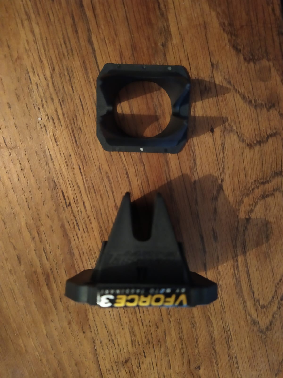

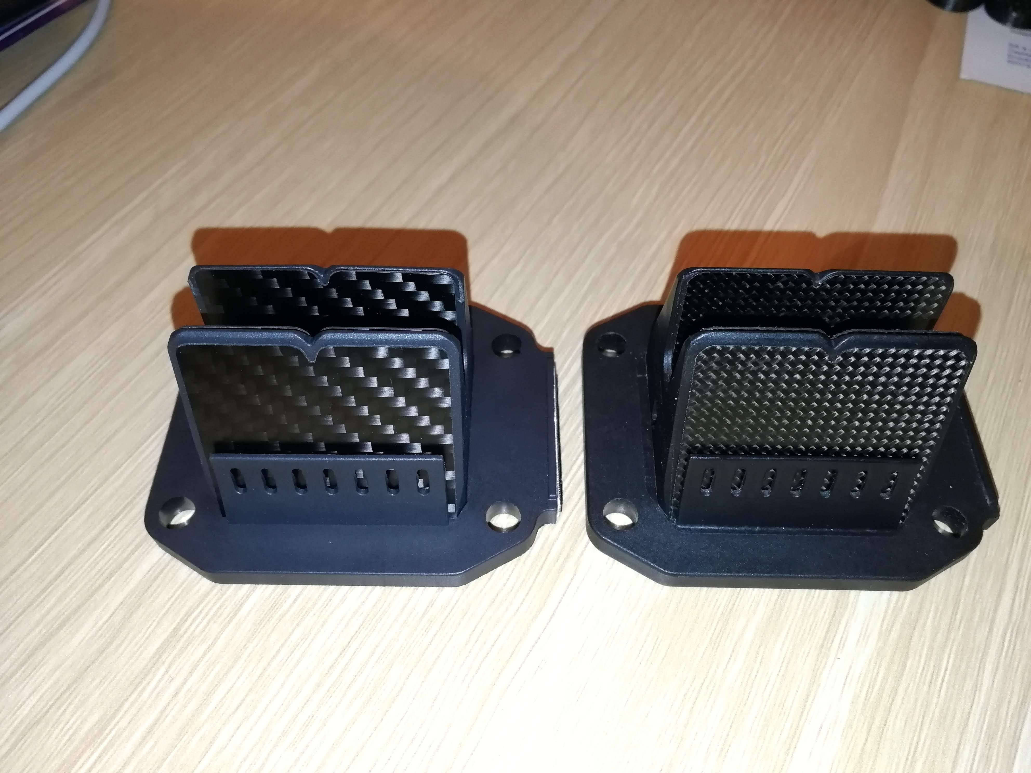

je reprend la conversation dans un autre post. est ce que certain ont recu leurs clapets vforce de aliexpress? je viens de recevoir aujourdhui, et au premier coup d'oeil c'est franchement de la tres belle copie, ou originale. j'ai compare avec celle que j'avais deja, franchement peu de diffs. a premiere vue le carbone n'est pas le meme, il manque des inscription sur la BAC , inscriptions presente sur le venturi.le jaune du vforce n'est pas tout a fait le meme. mais sinon c'est vraiment similaire. seulement a 10 fois moins cher livré. reste a voir sur un moteur.

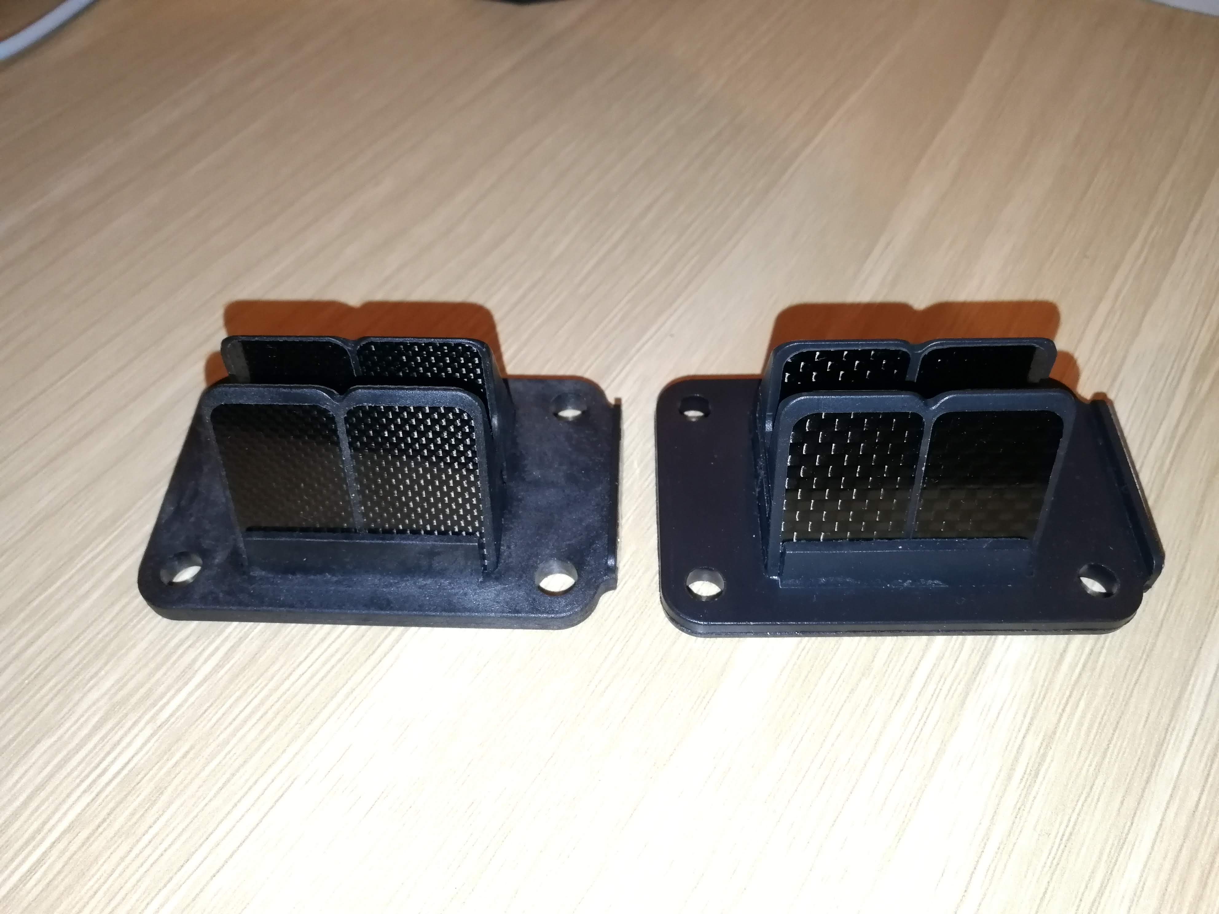

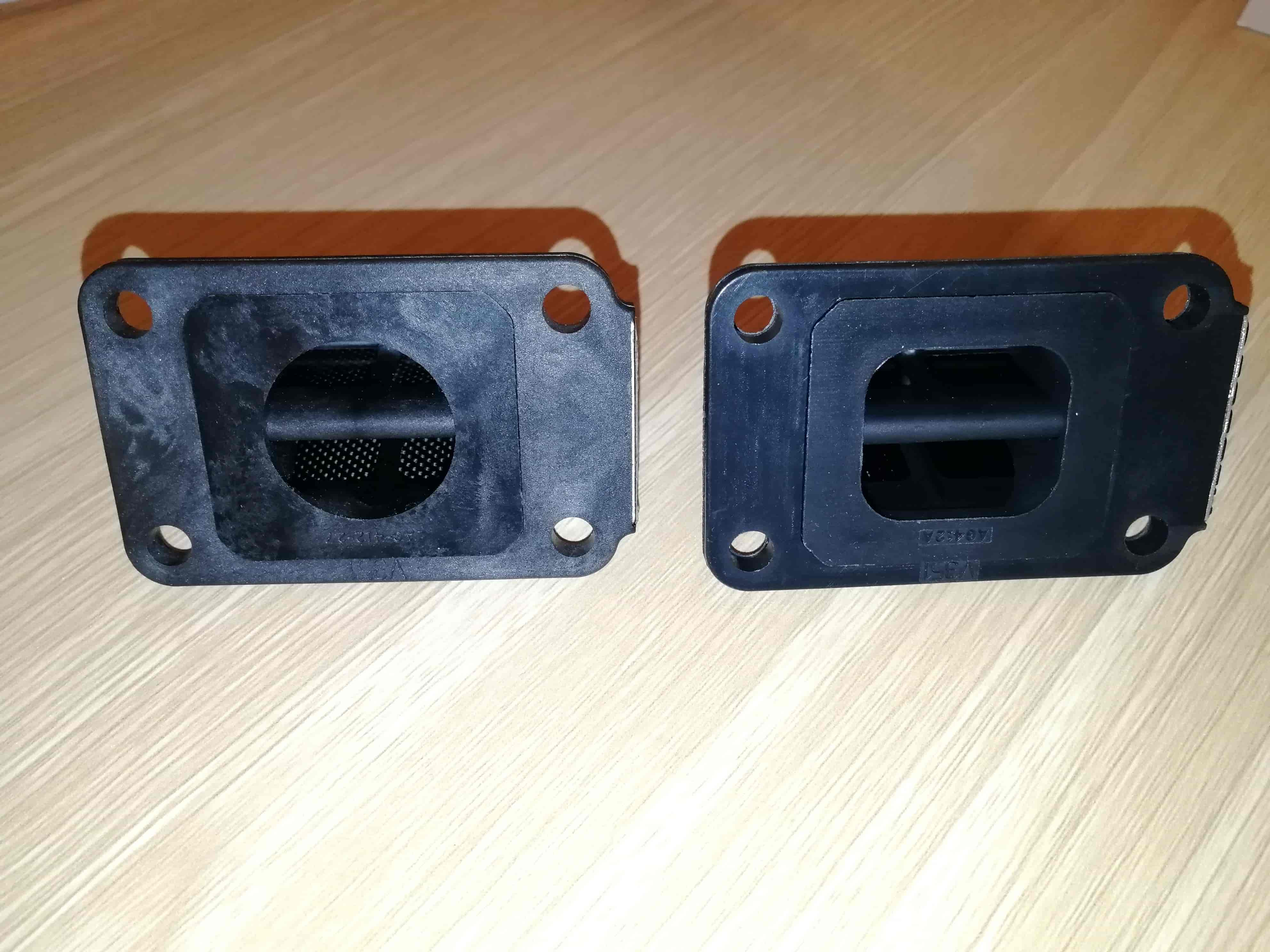

je viens de les recevoir, je vous fais un petit débrief taleur :wink:
Re: vforce alibaba

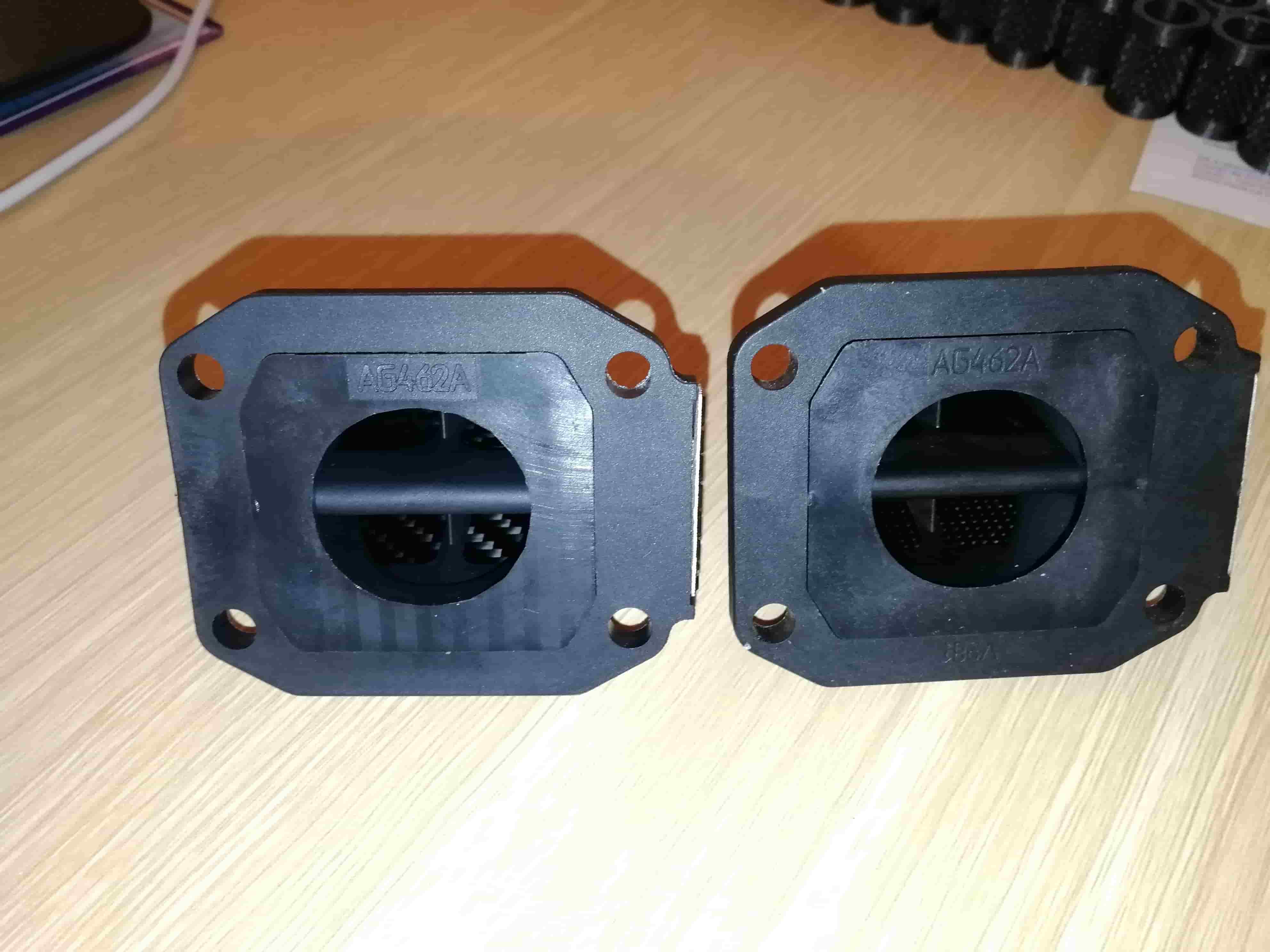

j'ai des originaux et chinois pour plusieurs versions.
J'ai noté les points suivants :
- Plastique non chargé sur les copies donc moins rigide
- Clapet pas à la bonne épaisseur (0.40mm, c'est trop épais pour nos moteurs)
- Ajustement des pièces moins bon, notamment sur certaine version le diffuseur a été bien trop simplifié c'est dommage
En conclusion pour ma part, la base est pas mauvaise mais c'est pas du tout équivalent en l'état à la vrai. Je trouve que le bon compromis c'est de prendre la Stage6 ou Top Perf car là c'est vraiment conforme à la vrai.

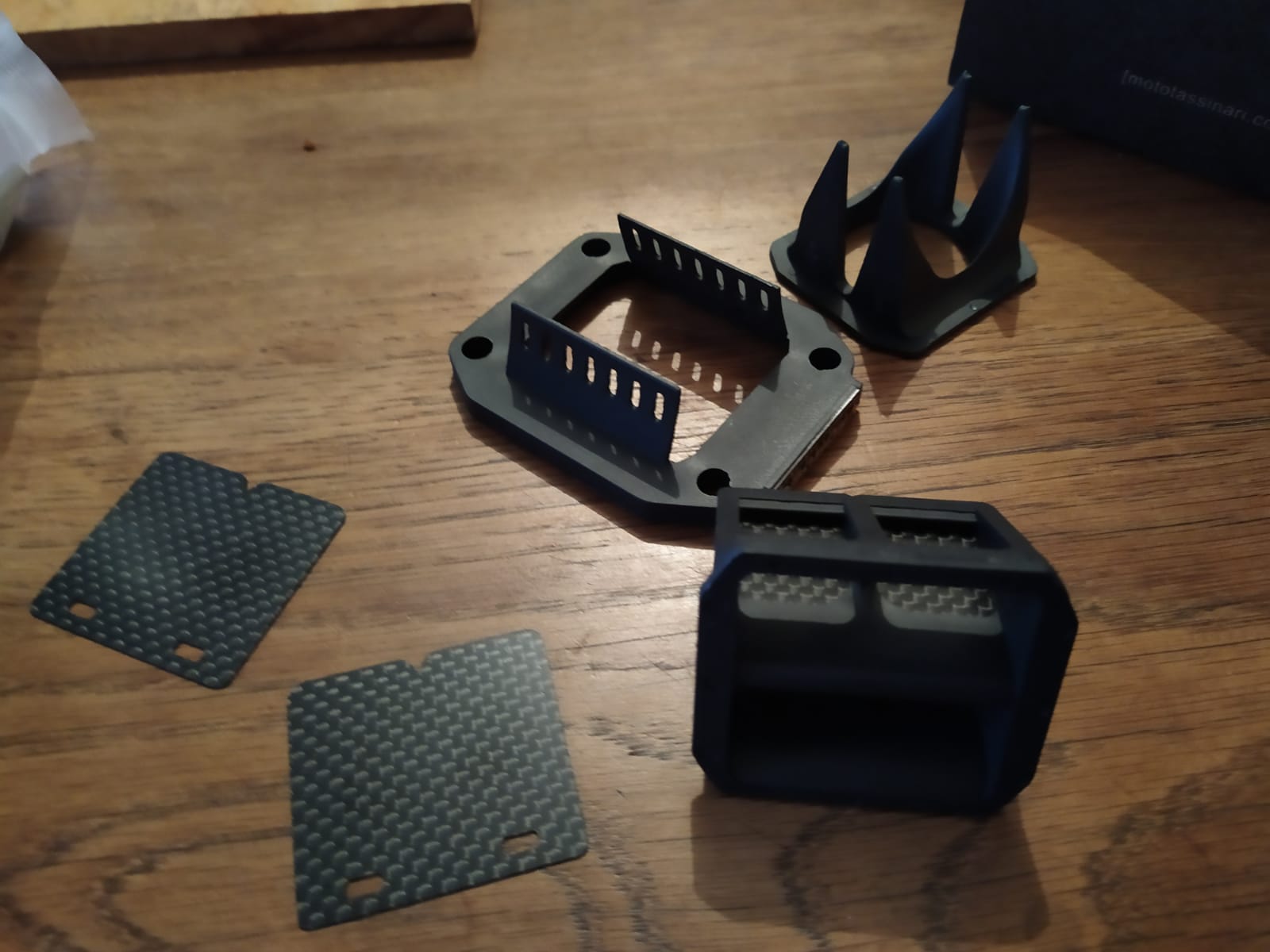

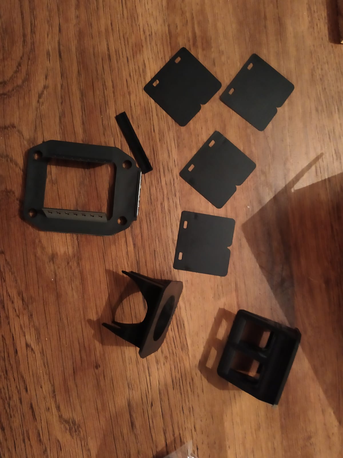

je viens de recevoir mes v force made in china pour mina H . les lamelles sont en 0.50 .... des vrais bouts de bois ...
par contre l emballage est similaire avec une jolie boite , stickers estanpillés ainsi que joints vis et notice .
j ai aussi des stage 6 pour am6 . la bac a l air plus costaud que les les chinois .
apres le changement des lamelles , ça fera tres bien l affaire sur mon nitro .

il n'y a pas besoin de refaire des tests au banc pour savoir que 0.40 ou 0.50 c'est trop épais pour nos moulins et que ça te fera perdre en performance je l'ai déjà vu au banc sur bien d'autres boites à clapets.
Pour l'emballage effectivement c'est bien emballé et il y a tout ce qu'il faut !

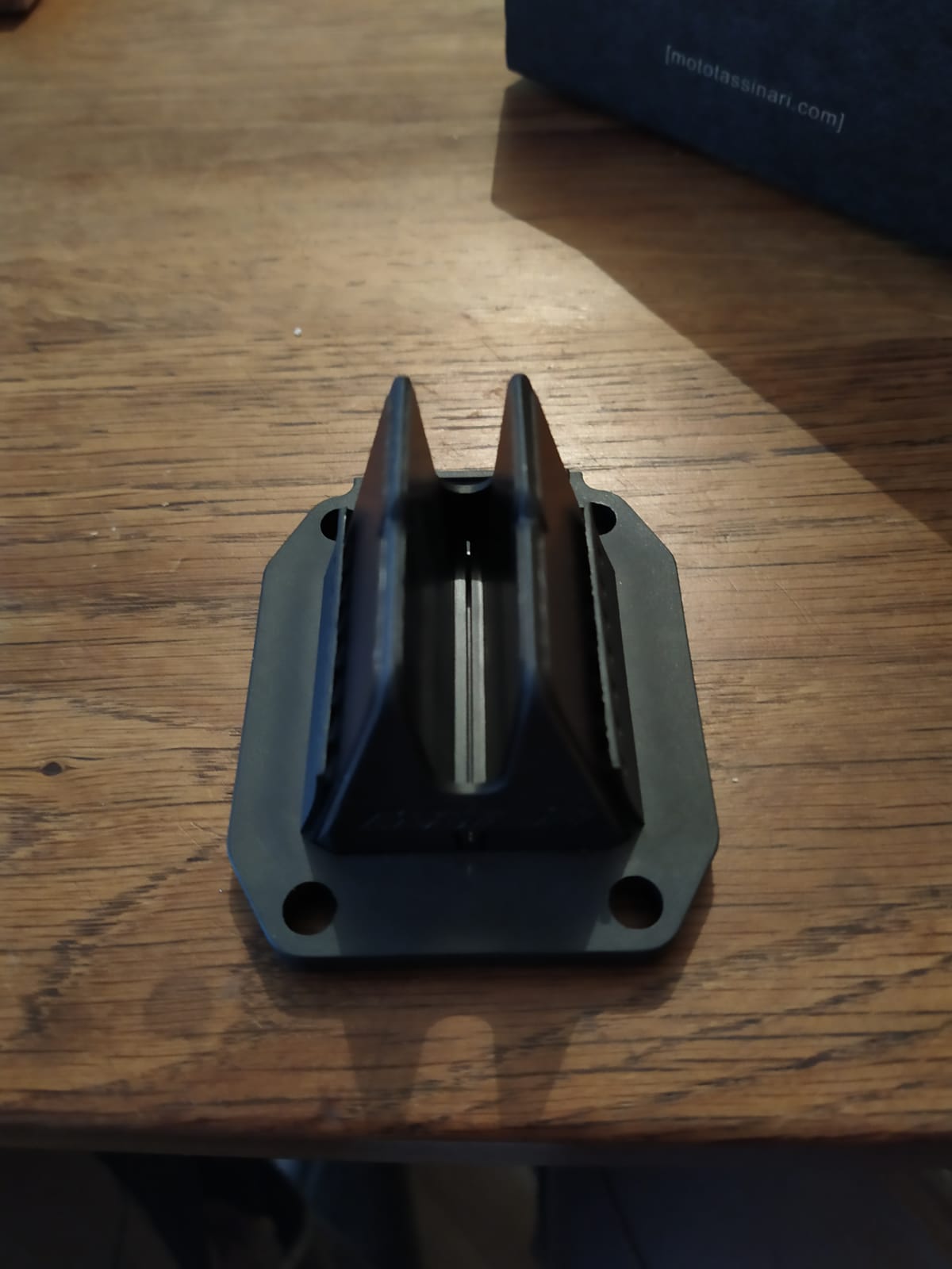

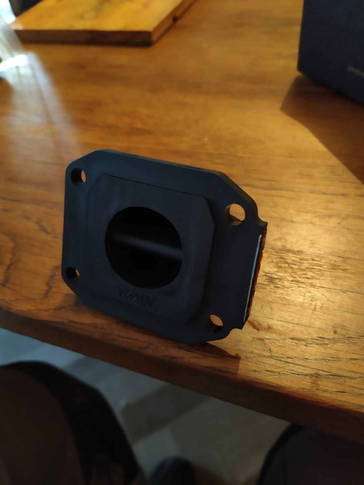

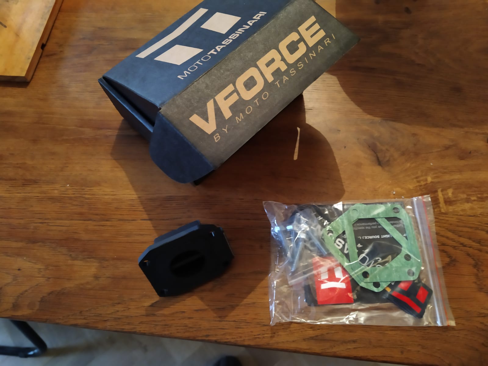

Je viens de faire quelques photos rapide

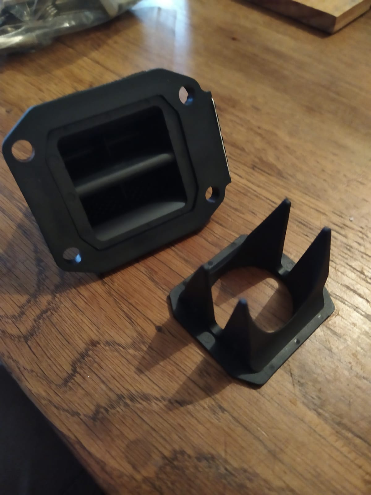

Re: vforce alibaba
Voila le modèle recu Honda Cr80
Entraxe derbi 60x40
Entrée quasiment ronde 31.5x30
Largeur x hauteur lanterne 46.5 x43.5
Profondeur lanterne 37
Epaisseur lamelles 0.50mm
Finition: me parait très bonne par rapport à ce que j'ai l'habitude de voir, le plastique est propre sans bavure et bien ajusté. (surtout quand on ramène ca à leur prix d'achat de 15 balles)
A mon sens il faut que j'achète une planche de carbone de 0.30mm pour retailler des lamelles car 0.5mm on sent que c'est franchement dur
Ce que je regrette un peu:
c'est de ne pas avoir demandé à Clément de me tailler une pipe de 30 :mrgreen: au lieu de la 28 pour mes carter eurocilindro (qu'il faudra reprendre pour que la lanterne passe, sachez le) ainsi que les clapets pour passer la largeur des trous de 40 à 35 :wink:
Photos:

atreju (kris) a écrit : 03 févr. 2021, 19:08 Voila le modèle recu Honda Cr80
Entraxe derbi 60x40
Ah oui tu es parti sur la CR carrément ! Sa te fait beaucoup à enlever du coup ? En plug and play tu à celle pour AM6/65SX qui passe sans modification sur ces carters mais elle est plus petite
Re: vforce alibaba
Tu veux parler de celle-la?
https://fr.aliexpress.com/item/10050019 ... web201603_
L'entrée est rectangulaire donc ca aurait été moisi pour la pipe?
Après c'est pas grand chose de tirer les trous du clapets de 40 à 35 d'entraxe :mrgreen:
Il va falloir tailler dans le lard des carters.
Je me tate à reprendre un peu ta pipe 28 eurocilindro? Ca se comporte comment la matière avec le dremel? Je ne veux pas trop la fragiliser non plus :wink:
edit: si tu as les vforce 65sx pour am6 pourrais tu me donner les cotes de la lanterne?

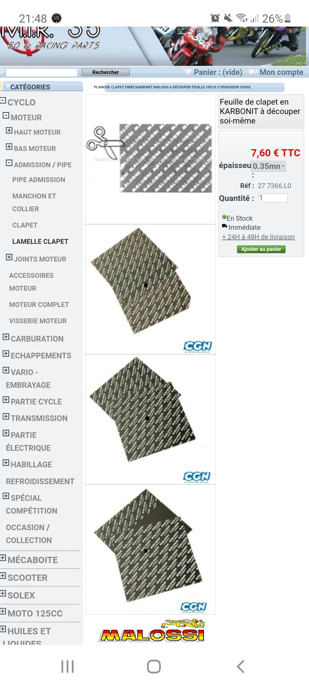

Franchement..si il y a juste les clapets en carbone a remplacé en 0,35( qui est une pièce d'usure à remplacer) ca peut valoir le coût....
C'est pour ça que je demande à voir...
Aliexpress en 0,50mm et 0,35mm VS l original....
Après je conçoit que ça soit du temps à passer pour valider ces tests....et voir si il y a vraiment une différence...genre l original donne 25 ch et Aliexpress en 0,35 donne 22ch....oui la y a une bonne différence

Après si y a "que" ça a changer.....
Apres oui y a d autres petites différences que Clément a decritent plus haut....faudrait vraiment tester sur banc pour voir....et savoir...

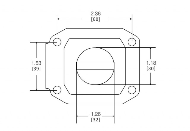

Les chinois disent 39x60
Mais Bouchet c'est mieux que quiconque vu qui fabrique des pipes.
Re: vforce alibaba
oui enfin bon je sais me servir d'un pied à coulisse :wink:
