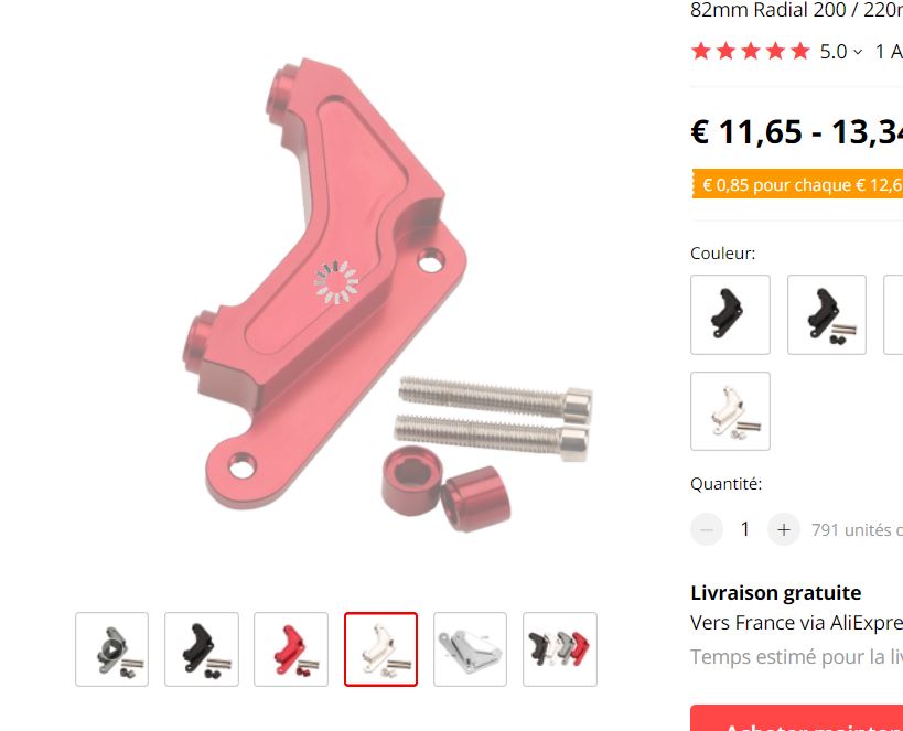

Kris je réponds ici concernant le support disque pour fourche EBR pour ne pas polluer le fil de discussion sur la mob à Dudu.
Cette question m'intéresse, j'ai justement cherché hier soir^^ C'est en entraxe 60 c'est ça ? J'ai pas trouvé avec entraxe ebr sur aliex mais j'en ai vu un qui pourrait peut-être être adapté en le perçant mais là je m'avance...
J'ai regardé car il se pourrait un jour de ces jours que sur ma 881 je remplace ma fourche XR par une autre plus haute, une EBR probablement.
Et puis ces jours ci j'ai vu passer un disque superbe sur lbc je sais pas si tu l as vu...
Tout ça m'a donné des idées pour le futur mais bon rien d'arrêté encore.

oui bonne initiative Manu, ca m'intéresse de trouver aussi en entraxe 60mm pour EBR même si rien d'urgent pour le moment, la fourche n'étant même pas montée :lol:

sur ebr , les fixations sont décalées, comme sur cf?
Re: disque jante avant xr
Oui vraiment rien d'urgent c'était juste une recherche comme ça et avec le com' de Kris en plus et là j'ai jeté en vrac pour ouvrir le sujet...
320 énorme oui grave !!!! :shock: peut-être un peu trop du coup :oops:
Pour l'étrier à voir comment le positionner, telle est la question...
Sur les fourches EBR que j'ai vues, les pattes ne sont pas décalées, ce qui positionnerait l'étrier plus haut. Mais tant mieux jpense.
